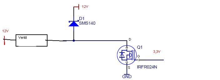

ich möchte ein Magnetventil (12V, 200mA) über einen MOSFET (irfr024n,
http://www.irf.com/product-info/datasheets/data/irfr024n.pdf) schalten
(mehrmals pro Sekunde).
Nun habe ich mir von http://wilke.de/sbc4010.php die Schaltung im Anhang
abgekupfert.
Geht das so in Ordnung ? Brauche ich noch einen Widerstand oder sonst
etwas um den Microcontroller zu schützen ? Wenn ja, warum wird das nicht
auf dem Wilke-Board benötigt ?
Ich bin Softwareentwickler und in der Elektrotechnik nicht so bewandert,
bitte entschuldigt evtl. triviale Fragen.
Achja, noch das Datenblatt der Freilaufdiode:
http://alpha.octopart.com/SemiKron__SMS140.pdf
Vielen dank schonmal..

Die Schaltung an sich ist in Ordnung. Aber dein MOSFET schaltet bei 3,3V
noch nicht ein.
Es gibt mindestens 2 Möglichkeiten:
1. Such dir einen Logic-Mosfet, der bei 3.3V sauber durchschaltet.
2. Du baust eine Emitterschaltung mit einem Bipolartransistor davor, die
du mit den 12V versorgst. So wird dein MOSFET dann mit 0V bzw 12V
angesteuert.
Siehe dazu http://www.mikrocontroller.net/articles/Pegelwandler

Ok danke,
aber warum in aller Welt wird es einem Normalsterblichen nicht
ermöglicht das im Datenblatt zu erkennen.
Für was steht denn "Gate Threshold Voltage" (2-4V in meinem Fall) wenn
nicht für den Schaltbereich ?
Sonst findet sich da nix was auch nur irgendwie sinnvoll klingt oder
aussieht.
Auch spuckt das einzig verwertbare Suchergebnis nach "Gate Threshold
Voltage" folgendes aus: "Gate Threshold Voltage, VT , {VTH , VGS(th) }:
VT is the minimum gate voltage at which the transistor will turn ON."

Genau!:
VT is the !MINIMUM! gate voltage at which the transistor will turn ON."
Das sagt es doch aus.
Ugth ist quasi die Schaltschwelle, die du überschreiten musst damit der
Transistor voll durchgesteuert ist.
Mandrake

Du kannst auch nach dem R_DS_on gehen. Der ist im Datenblatt angegeben,
und es steht auch dabei, bei welcher U_GS dieser erreicht wurde. Bei
Logic Level mosfets ist z.B. die Angabe von 4,5V dabei. Bei 10V
erreichen die noch etwas bessere Werte.
Alternativ kannst du, wie mein Vorredner schon sagte, nach den
angegebenen Kurven im Datenblatt gehen. U_GS gegen I_DS oder R_DS_on.
