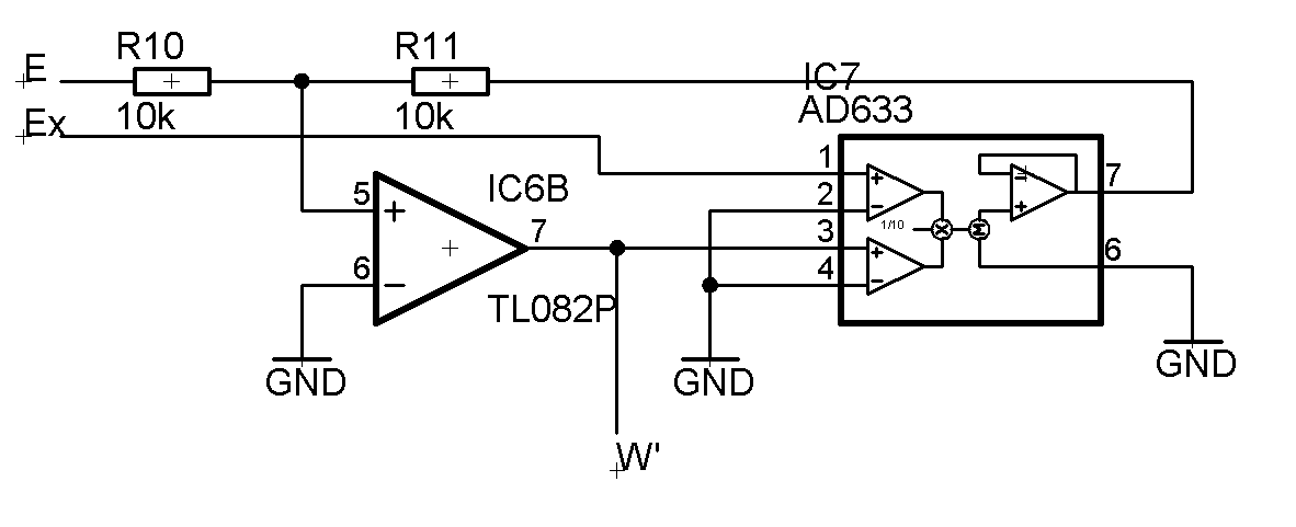

ich habe mir mit dem AD633 und einem TL082 mal die im Datenblatt des
Multiplizierers angegebene Dividiererschaltung aud dem Breadboard
aufgebaut, da ich zwei Signale analog verrechnen muss.
Testweise habe ich also einfach mal an die zwei zu dividierenden
Signalleitungen DC-Spannungen angelegt, um zu sehen ob das auch alles
wirklich so funktioniert.
Leider tut es das nicht. Ich habe gewaltige Schwingungen im
Ausgangssignal. Kondensatoren im Rückkopplungszweig haben auch keine
Abhilfe geschaffen.
Bei der Internetrecherche bin ich auch nicht fündig geworden, scheint
als hätten noch nicht viele Leute mal einen Aufbau als Dividierer
realisiert.
Daher meine Frage an die Analogexperten, hat jemand eine Idee was ich
tun kann, damit wirklich ein ordentliches Signal aus der Schaltung zu
kitzeln ist?
Hab es auch mit dem AD712 anstatt dem TL082 versucht, das Ergebnis ist
das Gleiche.
Wäre über Anregungen sehr dankbar.
(Im Anhang ist kurz noch die Schaltung gezeigt)
Gruß, branadic

Kleiner Nachtrag,
bei der gezeigten Schaltung im Bild hat sich noch ein kleiner Fehler
eingeschlichen. Pin 5 des TL082 gehört natürlich auf Masse und Pin6 ans
Signal. Sorry, ändert jedoch nichts daran, das die Schaltung nicht
funktionieren will.
Gruß, branadic
> Abhilfe geschaffen.
Was meinst Du damit?
Schalte mal 1nF zwischen Pin 6 und 7 des TL082.
Und wichtig ist, den 2.Opamp des TL082 auch zu beschalten (IN+ an GND,
IN- an OUT), damit der im linearen Betrieb ist.
Peter

Hallo Peter,
danke für deine Antwort.
Hab mich vielleicht ungünstig ausgedrückt, aber ich meinte quasi das
Gleiche wie du auch, nur das ich keine 1nF zwischen 6 und 7 reingepackt
habe (war gerade nicht zu finden) sondern Faktor 100 mehr, die hat man
ja immer da.
Ich hab mal den zweiten OP beschaltet und meine 100nF drin gelassen,
doch eine Bessung hat sich nicht wirklich eingestellt. Ich werde mir
heute mal noch ein paar nF-Kondensatoren besorgen und noch einmal
probieren.
Ich melde mich dann später.
Gruß, branadic

Hallo und guten Abend,
ich habe meinen Breadbordaufbau noch einmal kontrolliert und die 1nF
zwischen Ausgang und invertierenden Eingang gehängt und siehe da, es
haut hin, es schwingt sich nichts mehr auf.
Kann mir das jemand nun noch erklären? Wenn ich das richtig sehe, dann
wirkt die Kapazität zusammen mit dem OPV wie ein Integrator oder wie ist
das zu verstehen?
Gruß, branadic
