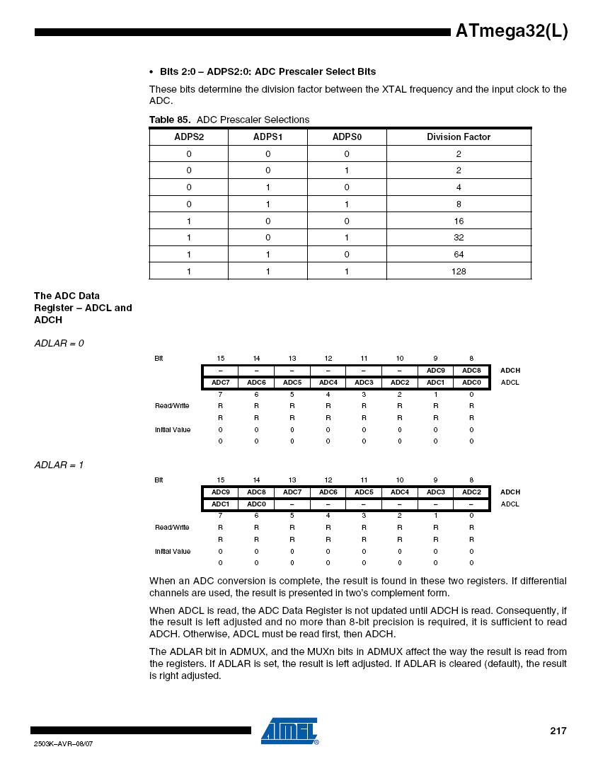

ich beschäftige mich im Moment mit dem ADC des Atmega 32. Und kann
ehrlich gesagt keinen Weg finden, wie ich das 10bit-Signal angemessen in
ein 8bit-Signal für ein Display umgewandelt bekomme. Da ich drei
verschiedene Messungen (Spannung, Strom und Temperatur) machen muss,
komme ich mit dem SRAM nicht hin, wenn das Wandlungsergebnis als Offset
einer Tabelle dienen soll. Vielleicht habe ich auch einfach nur ein
Brett vorm Kopf, aber ich komme zu keiner Lösung. Kann man den ADC nicht
auch mit einer Auflösung von 8bit betreiben? Oder kennt jemand eine
andere Möglichkeit, die 10bit im Bereich der Kapazitäten des µC in ein
8-bit-Befehl für das Display umzuwandeln?

2x shift
Gast #1030109
> Wenn ich das Ergebnis zweimal schiebe,
> dann mache ich einen Fehler von 0,75V / 0,3A / 0,45°C ..
Wie wäre es denn mit "die 10 Bit" 6x nach rechts schieben ?
Aber besser natürlich sofort als 8-Bit lesen.

Gast #1030232
>Über zwei Messwandler bekomme ich einmal die Spannung (230V) von 0-10V
>und den Strom (Bis 32A) als 0-20mA. Außerdem noch die Temperatur. Alle
>Signale werden durch eine OP-Schaltung auf 0-5V angeglichen und an den
>ADC gegeben.
OK. Dann könntest Du folgendes machen:
Gleich die OP-Schaltung so ab, dass der ADC bei 250 V Messspannung
gerade den Wert 1000 ausgibt. Entsprechend bei 32 A den Wert 640.
Den ADC-Spannungswert (0...1000) teilst Du durch zweimaligen Rechtsshift
durch 4. Das Ergebnis liegt im Bereich 0...250 und stellt somit direkt
die Spanungszahl in Volt dar.
Beim Strom analog. Hier unterwirfst Du den ADC-Wert nur einem
Rechtsshift. Das Ergebnis liegt dann im Bereich 0...320 und stellt
direkt die Spannungzahl in der Einheit 1/10 Ampere dar.
Jetzt brauchst Du noch eine Funktion, die Dir aus den binären Werten
0...250 bzw. 0...320 die zugehörigen Zeichenfolgen generiert, also z. B.
289 --> '2', '8', '9'. Im Grunde handelt es sich dabei um eine
Zahl-zu-String-Konvertierung. Das Stichwort dazu lautet
"Binär-zu-BCD-Umwandlung" (BCD = binary coded decimal). Zu diesem Thema
gibt es hier schon x Threads; bemühe die Forumssuche und Du wirst
schnell fündig werden. Da eine solche Funktion weder kompliziert noch
rechenintensiv ist, wäre eine Lookup-Tabelle dafür reine
Speicherplatzverschwendung.
Im Prinzip arbeitet die Binär-zu-BCD-Umwandlungsfunktion nach folgenden
Schema:
Angenommen, der fragliche Wert ist 16 bit breit.  Dann subtrahiert sie
davon zunächst solange 10000, bis das Ergebnis negativ wird. Wie oft das
geht, wird mitgezählt. Der Zählerstand am Ende ist die
Zehntausernder-Ziffer. Dann addiert man wieder einmal 10000 dazu, um die
Zahl wieder positiv zu bekommen. Danach wiederholt man dasselbe mit
1000, um die Tausender-Ziffer zu bekommen, danach mit 100 und
schließlich mit 10. Für die Einerstelle braucht man nichts mehr rechnen;
sie ist das, was nach der 10er-Subtraktion übrigbleibt. Wenn
unerwünschte führende Nullen entstehen, kann man das am Schluss
gesondert prüfen und sie einfach durch Spaces ersetzen.
Da diese Funktion oft gebraucht wird, gibt es sie in C oder Basic schon
fertig programmiert.
Bei dem Stromwert musst Du zwischen der vorletzten und der letzten
Ziffer noch einen Dezimalpunkt '.' aufs Display schreiben.
Wenn Du magst, kannst Du die Bits, die beim oben erwähnten
Rechtsschieben verloren gehen, natürlich vorher abspeichern und dann für
eine zusätzliche "verkrüppelte" Stelle verwenden, die nur "0" und "5"
anzeigen kann. Die Auflösung Deines Displays wäre dann 0.5 V bzw. 0.05
A.
