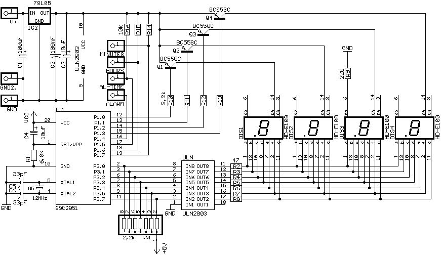

von ich_eben (Gast)
eig. benötigt die größere eine höhere Spannung, da mehrere led's in
Reihe geschaltet sind, aber warum auch nur ~2V im Datenblatt steht hab
ich eine Ahnung, vll ist nur eine led angeg???
von Gast (Gast)
Der Strom bleibt gleich. Aber bei der 100mm Anzeige sind 4 LEDs in Reihe
geschaltet. Also brauchst du an Versorgungsspannung 4x2,5V.
von Wurglits Phil (Gast)
Das heißt, dass ich an die Transistoren 10V anlege statt 5V ??
Der ULN wird dann auch ein Vcc von 10V brauchen oder?
Mit den Transistoren hast Du Recht.
Du musst praktisch rechts von R14 auftrennen und dort die höhere
Betriebsspannung (z.B. 10V) anlegen.
Der ULN benötigt keine positive Versorgungsspannung (sind ja nur
Darlingtonstufen) - dort kannst Du alles so lassen, wie es ist.
Chris

von Wolf (Gast)
Also diesen Pin abtrennen, nicht auf 5V lassen, sonst gäbe es eine
ungewollte Verbindung von den Segmenten (10V) zu den 5V im
nichtdurchgeschalteten Zustand.
von holger (Gast)
Bei 10V bekommst du die BC558 über den uC
nicht mehr gesperrt!
von Falk B. (falk)
@ Wurglits Phil (Gast)
Das reicht nicht. Erstens, weil in Summer mehr als 10V gebraucht werden.
4x2,5V für die Anzeige
1V für den ULN2003
1..2V für den Vorwiderstand
1V Reserve.
Macht mindestens 14V.
Und zweitens, weil du dann einen Pegelwandler brauchst. Oder gleich
einen UDN2981 nehmen, da ist alles fertig drin. Der braucht aber auch
noch ca. 1,5V zusätzlich, also in Summe ~15V.
MFG
Falk
ok, das heißt für mich -
- rechts von R14 auftrennen und die 15Volt anlegen.
- statt dem ULN2803 einen UDN2981 verwenden.
- Die Widerstände zwischen UDN2981 und Anzeige nocht richtig
dimensionieren
  (15V/100mA = 150Ohm) und sonst kann die Schaltung gleichbleiben oder?
Nein, den ULN2003 kannst Du so lassen.
Den UDN2981 setzt Du an Stelle der Transistoren ein.
Sorry für meine falsche Aussage von oben - da war ich wohl eher bei
meinen Problemen im Labor als bei Deinem :-/
Den Pegelwandler (im UDN integriert) benötigst Du natürlich noch.
Grüße,
Chris

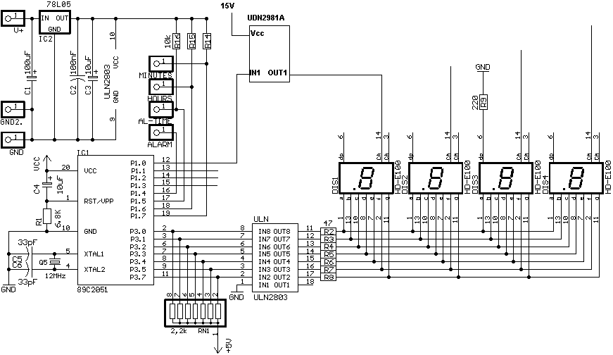

ich habe die schaltung jetzt umgezeichnet -
natürlich ist sie nur für die erste Anzeige komplett!
Könnt ihr mir bitte sagen ob das so passt oder nicht!
DANKE
Wurglits Phil wrote:
> ich muss leider nochmal nachfragen!
> FALK schreibt dass im UDN2981 bereits ein Pegelwandler drinnen ist.
> Du (Chris D.) schreibst aber, dass ich noch einen Pegelwandler brauche.
Da hast Du meine Klammer überlesen "(im UDN integriert)" - ich wollte
damit nur meinen Fehler korrigieren. Das, was Falk schrieb, stimmt so
> Hab mir jetzt einmal das Datenblatt angeschaut -
> lieg ich da richtig, dass ich einfach mit meinen Freigabepin vom MC auf
> den Pin 1 vom UDN2981 und vom Port 18 auf die gemeinsame Anode von der
> Anzeige gehen kann?
> Auf Vs vom UDN2981 liegen die 15V ??
Ja, so isses.
Der Schaltplan sieht doch so schon ganz gut aus :-)
BTW: benötigst Du wirklich das 2,2k-Array an den Eingängen vom ULN?
Kann der µC nicht +5V durchschalten? Fände ich ungewöhnlich - ich kenne
den Typ aber auch nicht.
Chris
du hast recht - müsste wahrscheinlich auch ohne gehen!
Ich habe die Schaltung von dieser Seite
http://www.batronix.com/elektronik/bauanleitungen/timer-modul.shtml
und da behauptet der Autor :
Der ULN2803 fungiert hierbei nur als invertierender Verstärker. Das
Widerstandsnetzwerk RN1 ist als Pull-Up in den Port 3 eingebaut, da der
MC sonst Probleme mit dem Ansteuern des ULN 2803 bekommen kann.
habe die Schaltung mit den PNP Transistoren bereits zum laufen gebracht
allerdings mit herkömmlichen 10mm Anzeigen!
Jetzt gehts dann an die 100mm Anzeigen - mal schaun wo ich den UDN2981
herbekomme! Bei Conrad schaut glaube ich schlecht aus :-( !!
von (prx) A. K. (prx)
Das Problem dürfte eher das 8051-Derivat sein. Wenn dessen Ports auch so
aussehen wie die von Intels Original, dann liefern die grad mal 50µA.
Wobei das natürlich auch für die High Side Driver gilt.
Mit Mega8 wäre das nicht nötig.
