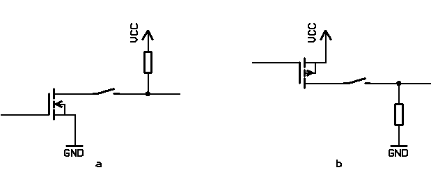

Servus beieienander.
Ich wollte mal anfragen ob jemand Erfahrung damit hat, einen
Tastenanschlag bei einem Handy (in meinem Fall wird es ein Nokia 6110
sein) mit einem Transitor auszulösen.
Ich möchte mein Handy nämlich zukünftig über einen uC bedienen.
Bedenken habe ich, da ein Transistor seine Collector-Emitter-Spannung
leider nicht bis auf 0V "herunterziehen" kann.ein Schalter allerdrings
schon.
Leider habe ich noch keine Möglichkeit für praktische Tests, will aber
schonmal theoretisch vorplanen.
Kann mir also jemand sagen obs geht oder nicht?
Vielen dank

Ein FET kann das auch; je nach Modell hast Du dann nur wenige Milliohm
zwischen Source und Drain.

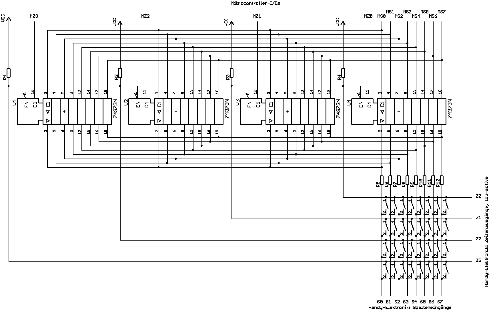

So wie im obigen Bild habe ich mir das ungefähr vorgestellt. Ich bin im
Beispiel von folgenden Randbedingungen ausgegangen:
1. Die Tastaturmatrix hat 4 Zeilen und 8 Spalten.
   Ist die Zeilenzahl größer als 4, musst du zusätzliche 74x373-Latches
   hinzufügen. Ist die Spaltenzahl kleiner als 8, legst du die
   unbenutzten D-Eingänge der Latches einfach auf GND oder VCC, anstatt
   sie an den µC anzuschließen. Mehr als 8 Spalten hat die Tastatur
   wahrscheinlich nicht. Wenn doch, werden pro Zeile mehrere Latches
   benötigt.
2. Die Handy-Elektronik treibt die Zeilenleitungen Z0-Z3 der
   Tastaturmatrix mit einem Low-Active-Signal und liest den aktuellen
   Zustand über die Spaltenleitungen S0-S7. Die Handy-Elektronik legt
   also an diejeige Zeile, die gerade gelesen werden soll, ein
   Low-Signal an, alle anderen Zeilen lässt sie offen. Dann schaut sie
   nach, an welchen Spaltenleitungen das Low-Signal ankommt. Das sind
   dann die gedrückten Tasten der aktivierten Zeile.
   Treibt die Handy-Elektronik nicht die Zeilen, sondern die Spalten,
   dann vertausche einfach die Zeilen mit den Spaltenleitungen. Ist das
   Zeilensignal nicht low- sondern high-active, schaltest du vor die
   EN-Eingänge der Latches jeweils einen Inverter. Aus den
   Pullup-Widerständen R1-R4 (ca. 10kOhm) machst du Pulldown-Widerstände
   (jeweils vom Inverter-Eingang nach GND.
Um festzustellen, wie die Handy-Elektronik die Tastaturmatrix genau
anspricht, wäre ein Oszi nicht schlecht, vielleicht geht es mit ein paar
Tricks aber auch ohne.
Wie schon in meinem ersten Beitrag erwähnt, musst du auf die richtigen
Signalpegel achten. Sind sie in deiner Schaltung höher als diejenigen im
Handy, geht dieses kaputt.
Funktionsweise der Schaltung:
Der Mikrocontroller schreibt in jeden der Latches eine Bitkombination,
die den Zustand der Tasten der entsprechenden Zeile beschreibt. Dabei
steht eine 0 für "gedrückt" und eine 1 für "nicht gedrückt". Das
Schreiben geschieht dadurch, dass das Bitmuster auf den Leitungen
MS0-MS7 ausgegeben und anschließend für der den anzusprechenden Latch
auf die MZn-Leitung (n=0..3) ein kurzer High-Impuls gegeben wird.
Liest die Handy-Elektronik eine Zeile aus, indem sie die Zeilenleitung
auf low zieht, werden die 8 Ausgänge des zugehörigen Latches über den
EN-Eingang aktiviert, die Ausgänge aller anderen Latches bleiben
hochohmig. Die Handy-Elektronik liest somit an den Spaltenleitungen den
gespeicherten Inhalt des Latches aus.
Die Widerstände R5-R12 (ca. 1kOhm) begrenzen den Strom, wenn trotz
angeschlossener Tastendruckelektronik Tasten von Hand betätigt werden.
Und die Alternative mit den Analogschaltern?
So schlecht ist die auch nicht :)
Bei der obigen rein digitalen Schaltung kommst du zwar mit ein paar ICs
weniger aus, aber je nach Anzahl der Tasten ist der Unterschied nicht
einmal so groß. Dafür musst du schon recht viele Schaltungsdetails des
Handys analysieren und auf die richtigen Signalpegel achten.
Die Verwendung von Analogschaltern ist im Vergleich dazu flexibler und
funktioniert unabhängig von der internen Beschaltung im Handy, fast so,
also würde man je ein Relais parallel zu jeder Taste schalten.
Wieviele Tasten hat das Handy denn? Musst du alle davon ansprechen
können?
OP #1034766
Hey das war mal ne Antwort. Dickes Danke!!!
Ich verstehe also richtig, dass ich in den Latch durch ein positives
Signal an C1 einspeichern kann was gerade an D1-D8 anliegt (high / low)
und dann durch ein low-signal an EN wird dieses Abbild dann an den
Ausgängen ausgegeben.
Ein Oszi habe ich, und werde damit hoffentlich auch herausfinden wie das
Handy arbeitet.
Aber meinst du wirklich dass die Spannung so kritisch ist? mit den
1k-Widerständen dürfte doch genug absicherung für 1V, 2V differenz sein
oder nicht? Mehr spannungsunterschiede zu 5V mit denen meine Elektronik
arbeiten soll erwarte ich zumindest nicht.

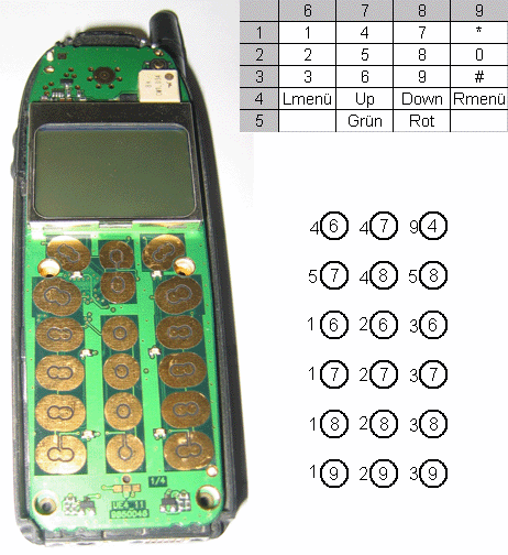

Das Handy, welches ich bedienen möchte hat 18 Tasten, wobei ich davon 12
Tasten steuern möchte (0-9,*,#,Abheben,Auflegen).
Dies würde sich mit einer 4x4 Matrik verwirklichen lassen.
Die anderen Tasten (LMenü,Up,Down,RMenü) liegen in einer weiteren Zeile
der Matrix. Sollte das Handy also die Spalten meiner Matrix abtasten,
brauche ich für die weitere Zeile keine zusätzlichen Bauteile. Dann
werde ich auch diese Tasten dazunehmen.

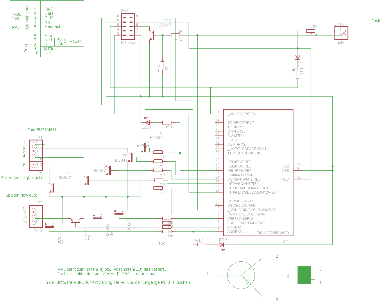

Gast #1034905
hatte mal ein ähnliches Problem. Die Daten eines Mitutoyo Meßschiebers
sollten über USB an ein Laptop als Tastencode geschickt werden.
Die "Schnittstelle" ist eine Zifferntastatur mit opt. Maus drin.
Auch in diesem Teil war eine Matrix zu schalten, mit Zeilen- und
Spaltenleitungen. Der Tastaturcontroller ist eim EM78M611, Datenblatt s.
ALLDATASHEET.
Die Verbindung der Leitungen gelang mir mit einer Handvoll Transistoren,
wobei immer der Transistor für die jeweilige Zeile und Spalte
angesteuert werden.
(Siehe Schaltplan)
Das Ganze hat in der Tastatur noch Platz gefunden, so daß ich jetzt an
der sowieso benötigten Tastatur/Maus-Kombination auch noch den
Meßschieber anschließen kann.
Vielleicht klappts auch mit dem Handy so....
ulf.
OP #1034940
Jetz ma ne sau dumme Frage:
Was muss ich eigentlich bei meinem Handy rausmessen?
ich kapier's grad gar nicht.
Bei jedem Taster steht ein Kontakt auf V+ der andere auf GND. Wenn der
Taster schließt, stehen beide Auf GND.
Müsste da nicht irgendwie ein pulsieren drin sein?
> ALLDATASHEET.
> angesteuert werden.
> (Siehe Schaltplan)
> ulf.

OP #1035048
Also: Ich hab mal alles ganz wild vermessen. Das Ergebnis steht im Bild.
Das Handy setzt die Signalleitungen 1-5 Auf ca. 3V (wenn ich meinem Oszi
glauben darf). Beim Drücken eines Schalters wird die entspechende
Leitung durch die auf 0V liegenden Signalleitungen 6-9 ebenfalls auf 0V
gezogen.
Selbst mit 10kOhm belastet gibts keine Rechtecke zu finden.
Die Taste löst mit 10k nicht aus, aber die entsprechende Signalleitung
1-5 wird von ~3V auf ca. ~0,5V heruntergezogen.
Wie das Handy zwischen den Leitungen 6-9 unterscheidet ist mir ein
Rätsel, welches höchstens durch Strommessung einen Sinn gibt, denke ich.
Wer ne Idee hat bitte Posten!
Ich hab grad keine Ahnung mehr wie des funktionieren könnte.

Es gibt m.W. nur zwei sinnvolle Möglichkeiten, eine Tastaturmatrix durch
einem Controller anzusteuern (s. Bild):
Variante a:
Die Zeilenleitung ist normalerweise offen und wird bei Aktivierung auf
Low geschaltet. Die Spaltenleitung wird über einen Pullup im Ruhezustand
auf High gehalten. Nur wenn die Taste gedrückt ist und die betreffende
Zeile aktiviert wird, wird die Spaltenleitung auf Low gezogen.
Variante b:
Wie Variante a, nur mit vertauschten High- und Low-Pegeln.
> Beim Drücken eines Schalters wird die entspechende Leitung durch die
> auf 0V liegenden Signalleitungen 6-9 ebenfalls auf 0V gezogen.
Das sieht nach Variante b aus. Allerdings müssten die 0V durch kurze
3V-Pulse unterbrochen werden.
Ich nehme an, du hast den 10k-Widerstand gegen GND gelegt. Das sieht
wiederum eher nach Variante a aus: Die 10k bilden mit dem Pullup
(typischer Wert: 50k) einen Spannungsteiler, an dem du die Spannung
3V*10k/(10k+50k)=0,5V misst. In Variante b hätte ich erwartet, dass die
Spannung durch die 10k auf 0V heruntergezogen wird, sonst taugt der
Ausgangs-MOSFET im Controller nichts.
OP #1035409
yalu wrote:
> Ich glaube nicht, dass da etwas mit Stromsignalen gemacht wird. Ich
> würde eher auf ein Problem bei der Oszimessung tippen. An einer
> gedrückten Taste solltest du eigentlich ein Rechtecksignal messen
> können, unabhängig davon, auf welcher Seite die Ein- und Ausgänge des
> Handy-Controllers liegen und ob die Signalpegel high- oder low-active
> sind. Das Puls-/Pausenverhältnis kann allerdings sehr klein sein. Um die
> kurzen Pulse sehen zu können, muss du also die Zeitbasis des Oszis
> genügend weit aufdrehen, die Triggerschwelle richtig einstellen (ca.
> 1.5V) und am besten in den Triggermodus "normal" schalten.
Langsam, meinOszi ist alt... sehr alt...
So viele Knöpfe hat es gar nicht und ausser der Zeitbasis und der
Spannungseinstellung funktioniert auch nicht viel. Die meisten Knöpfe
sind so fest, dass sich eher der Knopf an sich, nicht das Poti dreht.
Aber bisher habe ich immer alles erkennen können.
Aber selbst wenn die Zeitbasis nicht stimmt, und auch das Triggern nicht
funktioniert. ich müsste ja immerhin ein unsauberes Signal sehen, was
ich sehe ist aber ganz klar. Nicht (aussergewöhnlich) unscharf, nix.
Dachte ich eigentlich auch.
ich seh leider nix. Aber ich glabe es ist schon eher Variante a.
Nur denke ich sind die FETs ständig an und in dem moment, wenn eine
Taste gedrückt wird, schaltet er in regelmäigen aber verdammt kurzen
Momenten Die FETs nacheinander kurz aus. kann das sein?
