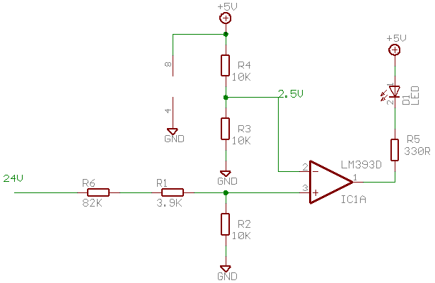

hätte mal ne Frage. Ich möchte eine einfache Spannungsüberwachung
realisieren. Und zwar habe ich 2 x 12V Akkus in Reihe. Wenn Die
ordentlich voll sind habe ich das so 26 V und mehr. Für mich wäre es nun
aber wichtig zu wissen ob die Akkus auch nicht unter Last zuweit
zusammen brechen. Deshalb meine Idee. Ich nehme eine 24V Z-Diode und ein
FlipFlop. Die Z-Diode ist "immer offen" nur wenn die Spannung unter 24 V
fällt, macht diese zu und schaltet meinen Flipflop ( mit LED ) an. Geht
das, oder steigt da die Z-Diode bei Zeiten aus ? Grüße Micha

Versuchs mal lieber mit einem Spannungsteiler und Komparator.

>Geht
Letzteres trifft zu.
Um das z uvermeiden, ist a bisserl mehr Schaltungsaufwand nötig.
Such mal nach "Spannungsüberwachung" oder "Voltage comparator". Da
findest Du mit Sicherheit Bauanleitungen/Schaltpläne für Deine
akku-Überwachung.
Das funktioniert so nicht erst oberhalb der Z-Spannung fliesst durch die
Diode ein Strom darunter nicht (von der Leckstroemen abgesehen).
Was du brauchst ist ein Komparator.
Die Schaltung sollte deine Funktion erfuellen.
Du kannst di Schaltschwelle anpassen indem du den Spannungsteiler aus
R1,R2,R6 aenderst.
Gruss Helmi

Hmm, erstmal danke an alle :-)
So meine überlegungen sind nun folgende:
Ich möchte möglichst nicht mit mehreren Spannungen arbeiten müssen. Also
extra 5V oder so bereit stellen müssen. Dafür ist wohl der LM393 oder
der TCA965 und paar Transistoren ( Flipflop) am besten geeignet. Da ich
aber nur wissen möchte ob, die Spannung mal kurz unter 24 V gefallen
war, denke ich ist die einfachste Lösung mit dem OPV. Obwohl mich hätte
schon auch mal interessiert wie man so eine Aufgabe mit einem Tiny hätte
erschlagen können ? Kann nur leider noch nicht programieren. ( mache
grade Lektion 2 vom Elektor- C-Kurs ) also bis dahin dauerts noch bissl
bei mir. aber wenn einer wüste wie es geht, würde mich freuen mal
"bischen abgucken " zu dürfen :-)
grüße Micha
von Micha (Gast)
Hab grad noch gesehen. Die Schaltung mit dem OPV braucht ja uach 5V. Da
ist wohl doch der TL431 optimal. Werd morgen mal welche bestellen :-)
Grüße Micha

von Helmut L. (helmi1)
Nö nicht unbedingt die kannst du auch auf 24V umrechnen.
R3 tauscht du gegen eine LM385-2.5V Diode aus. Und den Vorwiderstand der
LED erhöhst du. Der LM393 kannst du auch mit 24V betreiben.
@Micha
>hmm. Helmi. wie rechne ich das um
Das steht im Prinzip in meiner Antwort drin.
Also nochmal:
Und den Vorwiderstand der LED erhöhst du.
(24V(UB) - 1.6V(ULED) / 10mA = 2240 Ohm  gewählt 2.2KOhm
Alles andere kannst du lassen.
