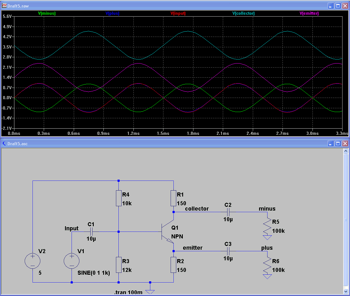

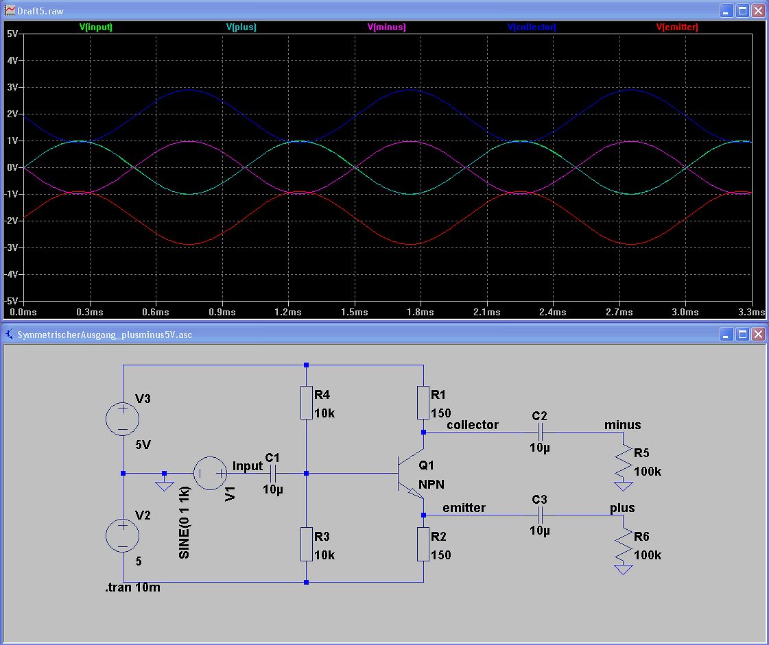

Hier nochmal mit +-5V Versorgung ;-)

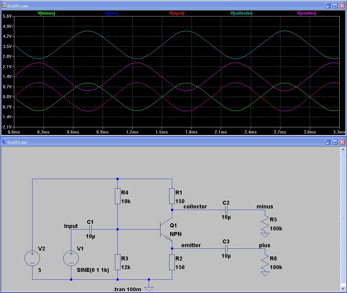

> Hmm, die diskrete Lösung mit dem Transistor sieht ja schön kompakt aus. > Hat die auch Nachteile gegenüber meiner Lösung? Du kannst bei der OP-Lösung mit Rail-to-Rail am Ausgang (also nicht mit TL072!!) jeweils bis zu 10Vss erreichen. Bei der Transistorlösung ist niemals mehr als 5Vss möglich. Und das sind dann (rechnerisch) maximal 1,8Veff. Aber ein klarer Vorteil ist die geringe Anzahl verwendeter Komponenten, die sich positiv auf das Rauschen auswirkt.
