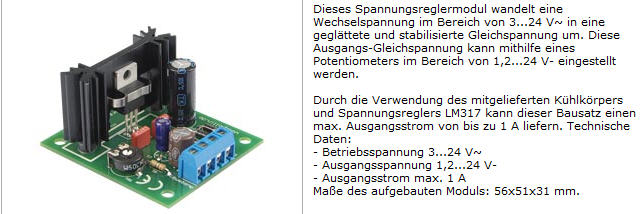

ich habe bei Pollin diese Spannungsregler Bausatz (in Anhang) gefunden
damit kann ich über den Poti ein Spannung von 1 bis 24 Volt und ich habe
zu Hause ein "Printtransformator" bez. BV 030-0048.1 prim 220V 50Hz sek
12V 1.2 VA. Ich habe 220V draufgelegt und habe 24V am ausgang gemessen.
So, ich habe 2 Fragen:
1. Kann ich dem Ausgang der Transformator also die 24 direkt an der
Eingang der Spannungsregler Bausatz drauflegen? ich meine ohne
irgendetwas? Widerstand, elko oder sowas?
2. Kann ich die Spannungsausgang "Visualisieren" zB. über 7 segment
Anzeige? ich meine das ich zB. 6.5 Volts auf die 7 Seg Anzeige anzeigen
kan? wenn ja dann wie? ist das schwierig für den Anfang? kan mich jemand
ein Tip geben?
besten Dank für die Hilfe

wenn Deine obige Angabe 12V 1,2VA stimmt, kann der Trafo maximal
1,2VA/12V = 0,1A abgeben.
Du kannst ihn natürlich benutzen, nur was willst Du mit einem 1A-Regler
an solch einem Trafo wirklich anfangen?
Du schreibst oben Microkontroller, da solltest Du besser einen 5V
Festspannungsregler benutzen, einmal das Poti Deines Netzteils falsch
eingestellt und ein µC weniger...
Mit ein paar mehr LEDs am µC ist dann Dein Trafo schon schnell an seiner
Lastgrenze.
