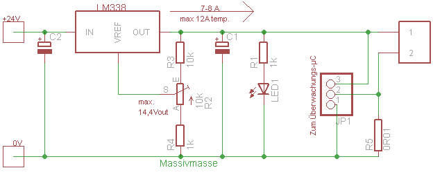

von pata (Gast)
Die Schaltung hier kann dir vielleicht Hilfreich sein. Mit wenig
änderungen kann es dein Wunsch entsprechen.

@ Pata
Danke für den Link, aber ich denke hier wäre es einfacher wenn ich dann
einfach mittels des Mega644 die Spannung direkt messe ;)

von Marc S. (euro)
wäre irgendwas an der Ladeschaltung im Anhang auszusetzen ? ist das
simpelste was mir auf Anhieb einfällt und ich hätte noch 2 LM338 hier :D
http://www.st.com/stonline/products/literature/ds/2576/lm338.pdf
