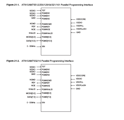

Kennt sich jemand mit den AT91SAM7S64AU aus, kann man sich da mit Sam-ba immer in-circuit (per USB oder RS232) connecten und dann neu flashen oder gibt es da Sicherheitsbits, die sowas verhindern können?
Hab jetzt 10 Tage nach der Bestellung das Viech auch vor mir rumliegen. Das im Gerät eine Verschlüsselungssoftware integriert ist und somit jedesmal ein anderer Code ausgespuckt wird ist bedauerlich. Jetzt kann ich das nicht mal als Passwort-Karte nutzen. :(
@Chris S.: Angeblich braucht man den Hersteller(=Betanker-)Key, um an der Firmware irgendwas zu fummeln.
Gast456 wrote: > @Chris S.: Angeblich braucht man den Hersteller(=Betanker-)Key, um an > der Firmware irgendwas zu fummeln. Auch dann, wenn man nur das Flash löschen und eine neue Firmware aufspielen möchte?
Um eine neue FW aufzuspielen, bei komplettlöschung der alten, braucht man keinen Key.
Im Datenblatt des AT91SAM7S64 habe ich folgendes gefunden: "The SAM-BA™ Boot Recovery restores the SAM-BA Boot in the first two sectors of the on-chip Flash memory. The SAM-BA Boot recovery is performed when the TST pin and the PA0, PA1 and PA2 pins are all tied high for 10 seconds. The SAM-BA Boot Assistant is a default Boot Program that provides an easy way to program in situ the on-chip Flash memory. The SAM-BA Boot Assistant supports serial communication through the DBGU or through the USB Device Port. (The AT91SAM7S32/16 have no USB Device Port.) • Communication through the DBGU supports a wide range of crystals from 3 to 20 MHz via software auto-detection. • Communication through the USB Device Port is limited to an 18.432 MHz crystal. (The SAM-BA Boot provides an interface with SAM-BA Graphic User Interface (GUI)." Da auf dem Clevercard-Reader ein 12 MHz Oszillator drauf ist, geht das wohl ohne Umbauarbeiten nicht direkt über USB? Mit einer UART-Verbindung könnte es gehen, dann müsste man PA9 (DRXD) und PA10 (DTXD) verwenden, sehe ich das richtig?

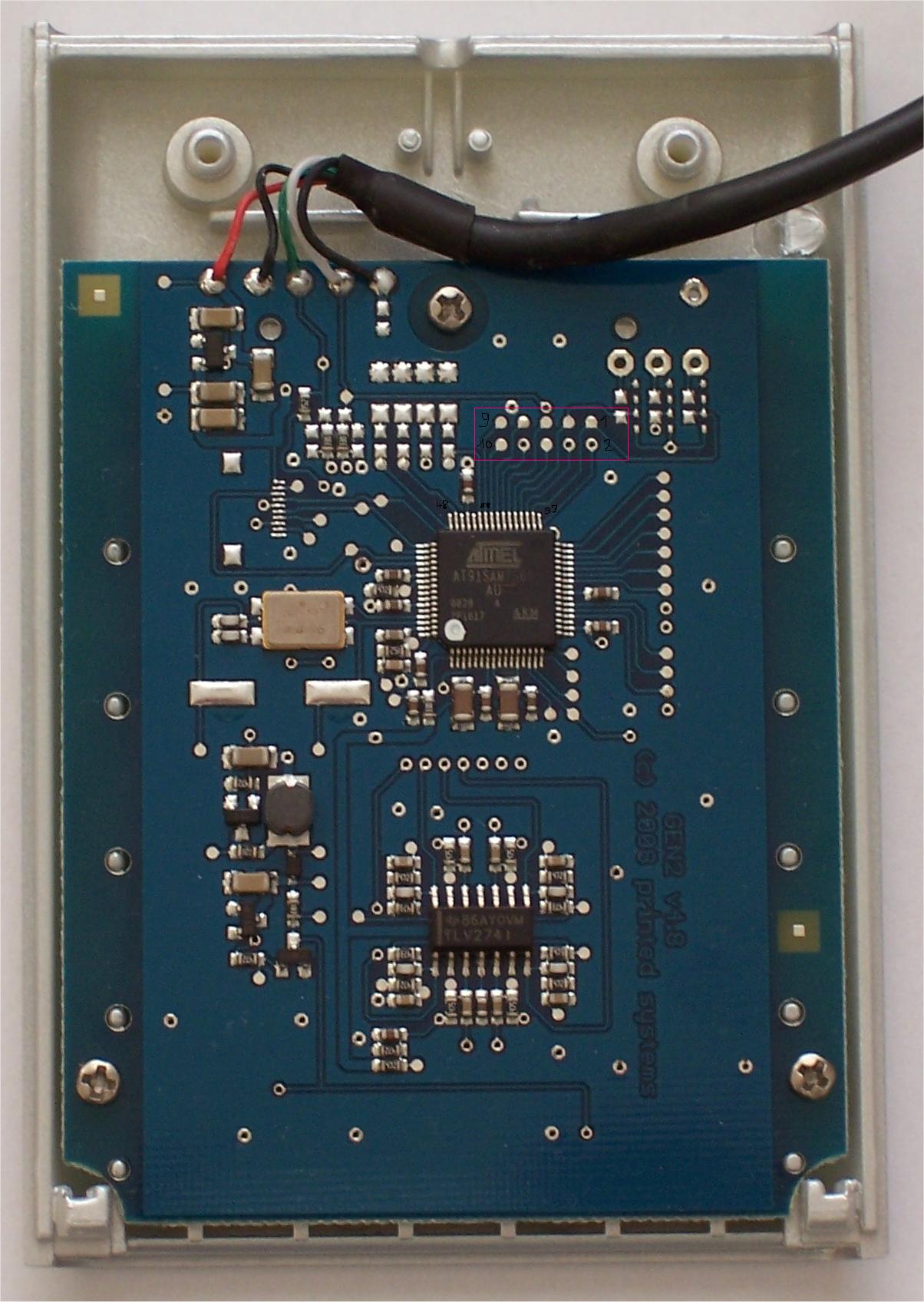

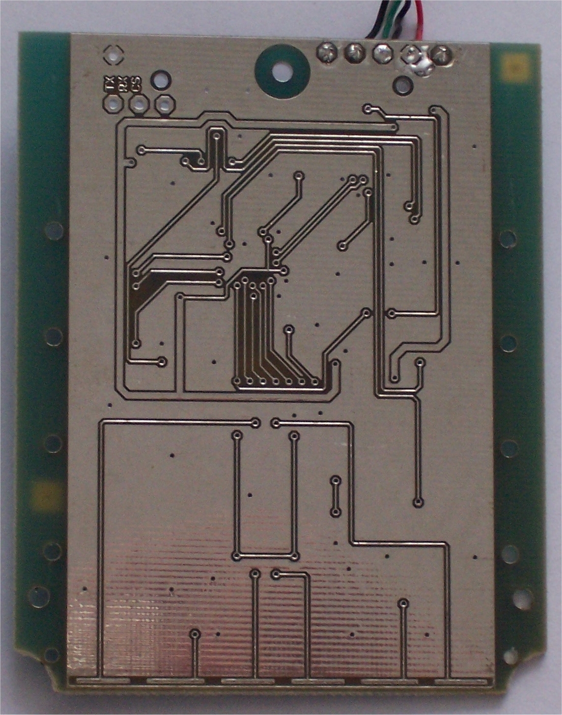

Ich habe jetzt auch meinen Reader bekommne. Im Anhang ein Foto von der Platine. Auf der linken Seite oberhalb des Quarzoszillators sind Lötpads, die vermutlich für einen Debuganschluss (JTAG) gedacht sind.
Machst du bitte auch noch ein foto von der andern seite der platine ?! meiner ist immernoch nicht da ;)
Bauteile sind dort keine mehr drauf...
Danke dir! mich interessierte wie das auslesen realisiert ist ;) wie man sieht gibts unten 6 kontakte ;) guck mal oben da gibts noch 3 beschriftete Pins! RX TX CS

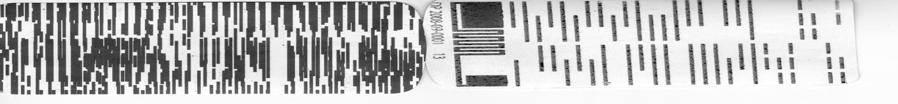

Also ich hab jetzt mal so ne Karte auseinandergenommen. Mit Wasser zerfällt sie einfach. Die Beschichtung in der mittleren Lage der Karte scheint hauchdünn aufgedampft zu sein. Würde gern mal wissen, wie das genau funktioniert. Kapazitiv ist klar. Aber wie is es kodiert? Sind dann nicht die Möglichkeiten und damit die Anzahl verschiedener Karten begrenzt ? Oder wird die Kapazität analog gemessen und dann über den analogen Wert eine Datenbank im Lesegerät nach einer entsprechenden URL durchsucht ? hm...

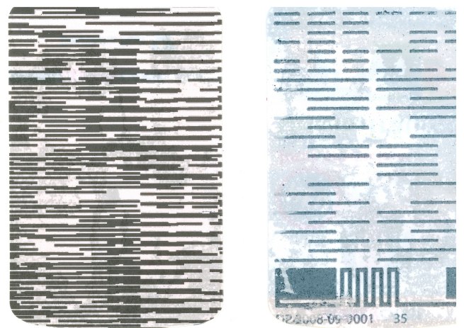

Also, wenn ich sowas implementieren würde und 6 Spalten zur Verfügung
hätte, würde ich auf 2 Spalten einen Gray-Code unterbringen der -
ähnlich wie bei einer Maus - mir helfen kann die Position der Karte zu
dekodieren. Man ist dann gegen Leute abgesichert, die Karten
ungleichmäßig in das Gerät stecken, Karten zwischendrin mal wieder ein
bischen zurückbewegen etc. Durch mitzählen hat man dann auch sofort ein
Signal, wann denn nun die Karte drinsteckt.
Nur mal so als Denkanstoß fürs reverse-engineeren der Karte :)

Hab mal den Connector oben untersucht. Wenn ich nix falsch gemacht habe, scheint es so als ob die Dinger mit den Parallel-Flash-Pins geflasht werden. Da kommt man also mit dem Standart Wiggler JTAG nicht weiter. Die Pins lauten 1 - PGMNOE 2 - TDI 3 - PGMNCMD 4 - PGMRDY 5 - PA24 6 - PGMD 7 - TST 8 - NRST 9 - PA30 10 - PA29
Etwas muß ich übersehen haben, Analog. Die Anzahl der Pins vom Connector und dem Programminterface unterscheiden sich doch erheblich.
Ja. Ich bin noch nicht sicher. Ich vermute auf dem kleinen 10poligen die Steuerleitungen und an dem langen 1-rehigen Stecker an der Seite rechts werden wahrscheinlich die Datenleitungen (wahrscheinlich 8) angelegt.
Infos zu der Karte: Das Unterteil (linke Bildhälfte) ist nur ein "Sichtschutz" und hat keine Funktion. Das Oberteil (rechte Bildhälfte) ist mit leitfähigen Strichen bedruckt und funktioniert auch ohne das Unterteil. Die Karte ist in 6 Spalten eingeteilt. Auf der 2 und 5 Spalte wird ein Signal mit 30V/64 kHz aufmoduliert. Auf den restlichen Spalten wird der Pegel über eine Verstärkerschaltung gemessen. Die leitfähigen Striche koppeln das Signal von der Spalte 2 oder 5 auf die restlichen Spalten. Pro Zeile kann man demnach 4 Bits kodieren, wobei immer mindestens eine Brücke vorhanden ist, damit man einen Takt beim Einschieben der Karte hat. Auf der Karte sind 27 Zeilen aufgedruckt, wobei die ersten 7 Zeilen (oberer Bildteil) keine Verbindung zwischen zwei Spalten herstellen. Vielleicht dienen sie nur als Startkennung, da im Ruhezustand immer nur alle 1,5ms 40 Impulse mit 30V/64KHz gesendet werden und erst wenn eine Karte erkannt wird, werden die Impulse im Dauerbetrieb ohne Pause gesendet. Das Muster am Schluss könnte eine Endekennung sein.
Ich behaupte mal Folgendes: Jeder der 6 Streifen ist detektierbar. Jede Brücke (verbindung) zwischen den Streifen ist detektierbar. Eventuell kann das nur bei speziellen Karten gemacht werden. Der Unterste teil, wo die Serpentine ist, ist eine auf die Frequenz abgestimmte Antenne, zwecks leichter Erkennung der Karte. Die Streifen rechts sind vielleicht die Art der Karte, high/mid/low Speicherkapazität und Art des Encodings.

Auf S. 141 des Datenblatts: 21. AT91SAM7 Boot Program Leider habe ich von ARM keine Ahnung. Aber es sieht doch so aus, als wären da noch ein Haufen IOs frei, dass man mal ne LED anlöten und Blinken lassen kann. Was braucht man dafür?

Hallo Leute, das Prinzip habt ihr schon richtig erkannt. Die Polymerschicht (Streifen) ist eine leitfähige organische Schichten. Wenn ihr mit euren Multimeter dran halten, könnt ihr einen Widerstand messen. Ihr habt auch richtig erkannt, dass es hier um ein Polymer handelt, die im Wasser löslich ist. Es handelt sich hier um PEDOT-Schichten. Die 6 Streifen am Kartenlesergerät und die Streifen auf der Karte bilden sich einen Reihen Schaltung aus 2 Kondensatoren, wie unten dargestellt ist ----- ------ -> von der Kartenlesegerät (Gegenelektrode) ------------- -> Karte mit Pedot-Schicht Ich gehe jetzt schlafen .. Vieleicht weiß ich morgen noch mehr dazu ... Viel Spaß beim Rätzel
