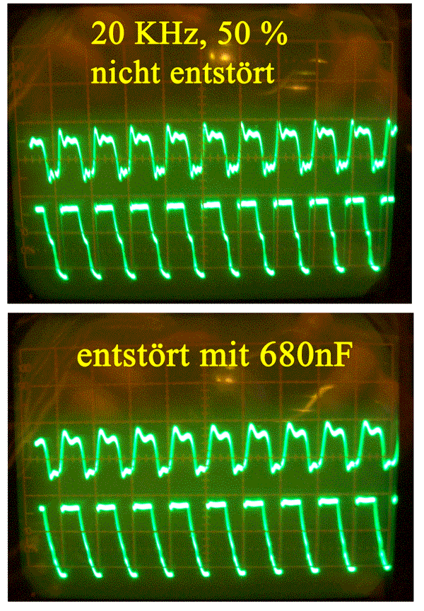

Moin,
ich bastele gerade an einer PWM-Steuerung für einen 12V-Gebläsemotor aus
einem Auto; dürfte so um die 200 W haben.
Die Ansteuerung erfolgt per Mega8 über eine kleine Treiberstufe gemäß
angehängtem Schaltplan. Wg. derzeitigem Einsatz auf dem Schreibtisch
fehlt noch die Schutzbeschaltung.
Ebenfalls angehängt sind 2 Aufnahmen der Signale, oben jeweils die
Spannung über dem Motor, unten die Spannung am Gate des IRF - nicht
entstört und mit 680nF entstört.
Für mich war erstaunlich, dass die erforderliche PWM-Frequenz (sauber
Anlauf und sauberer, geräuschloser Lauf) sehr hoch sein muss; so ab ca.
18 kHz. Bei niedrigen Frequenzen (z.B. 100-1000 Hz) läuft das Teil
praktisch gar nicht bzw. nur ruckelnd und mit ziemlichen Brummen. Über
das gesamte Frequenzband bis ca. 15 kHz sind dann Pfeifgeräusche zu
hören. Darüber streikt wohl mein Gehör ;-)
Nun, wäre ich für ein paar Antworten/Kommentare dankbar ;-)
Ist es z.B. sinnvoll, den Motor mit der Schaltung bei so hoher Frequenz
zu betreiben?
Was kann man noch machen, um die Signale sauberer zu bekommen?
Ist noch ein Widerstand vom Gate über den BS170 nach Masse sinnvoll
(dürfte ja nicht überlastet werden)?
Any other comment?
Danke im Voraus und Gruß, Udo
Treiberstufe verbessern.
Beitrag "Re: Mosfet treiber dimensionieren.Probleme."
(Die Stromquelle, also den Emitterwiderstand weglassen, einen
Basiswiderstand einbauen und den mit 1nF überbrücken.)
DIe sollte nicht zu hoch sein. Das ist abhängig von Ankerinduktivität
und -widerstand. Ich würde den einstelligen kHz-Bereich empfehlen.
Ach ja: Der C1 muss raus. Der macht die PWM kaputt und erzeugt einen
Schwingkreis.

von Udo Z. (Firma: keine) (udoz)
Moin,
avion23 wrote:
> Wie wäre es mit lowside schalten?
Ist keine Option, weil das Gebläse an Masse hängt. Eine Neuverkabelung
scheidet aus.
> Wie wäre es mit einer richtigen Treiberstufe? Du schaltest den mosfet
> über 1kΩ ein, das ist zuwenig Strom. Da würde wahrscheinlich der atmega8
> mehr schaffen.
Ja, er schafft mehr. Aber ich schalte den MOSFET über die 1 KOhm aus;
ist ja ein p-Kanal-MOSFET.
Gruß, Udo
Moin,
Falk Brunner wrote:
> @  Udo Z. (Firma keine) (udoz)
> Macht mindestens 16A!
Ja, wenn hohe Last drauf kommt. Im Normalbetrieb zieht er so um die 8
bis 10 Ampere bei 100%
Auf dem Schreibtisch läuft die Schaltung und es gibt trotz eher miesem
Kühlkörper kaum bedenklichen Temperaturanstieg. 16 A -> ca. 5-6 Watt;
ist nicht wirklich viel.
> Die ist Schrott! Und die 680nF am der PWM ist erst echt Schrott.
Nun, für Schrott läuft diese Ansteuerung ziemlich gut ;-)
> Du brauchst eine GESCHEITE PWM-Ansteuerung. Nimm einem N-Kanal Mosfet
> wie in Relais mit LOgik ansteuern und davor einen MOSFET Treiber,
> siehe Mosfet-Übersicht, alles andere kannst du vergessen.
Warum aufwändig, wenn es auch anders geht?
Was konkret ist daran falsch, einen p-Kanal-MOSFET zum Öffnen Richtung
Masse und zum Schließen Richtung Source zu schalten? Ein gescheiter
Treiber macht auch nichts anderes.
Wie soll den Motor entstört werden, wenn nicht auch mit solch einem
Kondensator. Ich dachte, dass ist gängige Praxis, und ich bilde mir ein,
dass das auf den Scope-Bildern tatsächlich positiven Effekt hat.
> Deine Freilaufdiode ist ausserdem zu schwach, die kann nur 8A.
> Dein Transistor braucht einen Kühlkörper.
Es werden 2 MOSFETs parallel geschaltet sein. Ein Kühlkörper ist
selbstverständlich.
Ist die 810 wirklich zu schwach? Tatsächlich werkelt, weil gerade
verfügbar, eine MUR1650 an der Schaltung. Wäre ja kein Thema.
>>zu betreiben?
> Nicht mit dieser Schaltung.
Konkret: wo liegen die negativen Folgen des Einsatzes?
Sie läuft, die Drehzahl lässt sich im gesamten Bereich (0-100%) sauber
einstellen. Der Motor läuft sogar bei 1% sauber an und dreht sauber. Sie
macht keinen Krach, nichts wird ungewöhnlich heiss. Und der
Rechner/Monitor, neben dem der Motor fixiert ist, spinnt nicht ;-)
Gruß, Udo

von Falk B. (falk)
Aber das kann TO220 nur mit (kleinem) Kühlkörper.
Du kennst die Geschichte mit dem blinden Huhn und dem Korn . . .
Nichts.
> Ein gescheiter Treiber macht auch nichts anderes.
Doch, er steuert den P-Kanal besser an.
Eben, Einbildung. Befasse dich mal mit den Grundlagen von PWM.
Und Motoren. Was für ein Motor ist es denn GENAU?
Datenblatt lesen?
Dein P-Kanal wird zu langsam geschaltet, das macht a) viel
Verlustleistung und b) schlechte Ausgangsleistung und c) ander Proleme.
Unter Last?
MFG
Falk
Ohne das hätte ich die PWM wahrscheinlich noch gar nicht am Laufen. Ich
bin jetzt offen für Fortgeschrittenenantworten.
Warum ist der Kondensator an den Motoranschlüssen falsch und
kontraproduktiv? Und warum sieht das auf den realen Bildern mit
Kondensator besser aus?
Ein Gebläsemotor aus einen Volkswagen. Wie üblich sind keine Daten
darüber verfügbar. Dürfte aber ein 08/15-Gebläsemotor sein, wie er in
100.000en von  Autos eingebaut ist.
> Datenblatt lesen?
Die Frage ist weniger, was im Datenblatt steht (ist bekannt). Die Frage
ist, was tatsächlich durch die Diode fließen wird. These: deutlich
weniger als durch den MOSFET.
Korrekt und gekauft bezüglich des Ausschaltens. Eine Reduktion des
Widerstandes wird die Schaltgeschwindigkeit entsprechend erhöhen.
> Unter Last?
Nun ja, es ist ein Gebläsemotor, der Luft bewegt. Unter Last (z.B.
irgendwelche mechanische Reibung) steigt der Strom und die Drehzahl
nimmt ab. Viel Drehmoment hat er nicht; man kann ihn selbst bei 100%
noch mit den Fingern an der Welle abbremsen, ohne sich die Finger zu
verbrennen.

von Falk B. (falk)
>kontraproduktiv?
Weil die Motorinduktivität bereits die Filterung des Stroms vornimmt.
Der Anschlusspunkt des Motors == MOSFET-Ausgang muss aber immer zwischn
0V und Vcc schalten. Dazu muss der Kondensator immer wieder voll geladen
und entladen werden. Nicht sehr günstig.
Weil du wahrscheinlich Mist misst. Nimms nicht persönlich, das passiert
jedem nur allzuoft (Me too!)
Falsch. Es fliesst der GLEICHE Strom durch die Diode (Spitzenwert)
allerdings, ist der Effekitvwert je nach PWM-Tastverhältnis geringer.
>verbrennen.
Und der soll 200W haben? Niemals. Wenn der 50 Watt hat ist es schon sehr
viel. Das erklärt auch das Funktionieren der suboptimalen PWM.
MFg
Falk
Moin,
>>kontraproduktiv?
Gut, mehr als das Oszi an die Motoranschlüsse anschließen und einstellen
kann ich nicht. Aber es geht ja auch ohne den Kondensator als
Entstörversuch. Im Auto angeschlossen gibt es so oder so keinerlei
wahrnehmbaren Störungen. Auch mein Hund hat nicht irgendwie blöd
geschaut ;-)
Als Diode bleibt die MUR1560 in der Schaltung.
>>verbrennen.
Die Innenraumgebläse sind mit um die 200 W angegeben. Der Motor zieht
bei 14 V ca. 7 Ampere bei 100% PWM. Beim Abbremsen mit den Fingern (wird
bei 14 V schon wärmer ;-)) zieht er zwischen 10 und 11 Ampere. Ich denke
mal, dass das mehr als 50 W entspricht.
Aber ich habe die Ansteuerung auch an ein etwas stärkeres Gebläse
angeschlossen; zieht bei 14 V so um die 9 Ampere. Auch an dem Gebläse
funktioniert die Schaltung einwandfrei. Wenn ich dickere Kabel habe,
werde ich dann noch die 450W-Kühlerlüfter ausprobieren; man ist ja
Optimist ;-)
Wenn ich jedoch die Ausschaltgeschwindigkeit erhöhe (z.B. durch einen
deutlich kleineren Widerstand R22), wird zwar das PWM-Signal etwas
'schöner'. Es gibt aber nur Probleme:
- späterer Anlauf (bei 100 Ohm erst bei 15% statt bei 1 bis 2%)
- unsauberer Lauf bei niedrigen Tastverhältnissen
- deutlich geringere Drehzahl bei hohen Tastverhältnissen (bei 100 Ohm
macht die Drehzahl von 99 auf 100% einen richtigen Sprung, mit 1 KOhm
kann man die Drehzahl bis ganz knapp unter das Maximum bei 100%
einstellen)
- etwas höhere Stromaufnahme auf dem nicht TrueRMS-Multimeter; ja.
Das Ausschalten über den 1 KOhm-Widerstand, das ich häufig in
entsprechenden Schaltungen gefunden habe, scheint also gut zum Motor zu
passen.
Ein langsameres Einschalten könnte ich noch versuchen. Aber das ist
nicht wirklich sinnvoll?!?
Gruß, Udo
von yalu (Gast)
Das ist ganz normal, weil das vorgegeben Tastverhältnis jetzt
tatsächlich eingehalten wird. Mit dem 1k-Widerstand hattest du zwar 2%
eingestellt, dazu kommt aber noch die effektive Ausschaltdauer von
vielleicht 10% oder 15% der Periodendauer, so dass das effektive
Tastverhältnis eben viel größer als 2% ist.
Gleiche Ursache: Mit dem 1k-Widerstand konntest du solch niedrige
Tastverhältnisse effektiv gar nicht einstellen.
Auch hier das Gleiche: 99% bei langsamem Ausschalten entsprechen
effektiv wahrscheinlich 99,9%. In diesem Fall schaltet der MOSFET
nämlich gar nicht mehr aus, sondern vergrößert nur etwas seinen
DS-Widerstand. Du nutzt also sozusagen einen Dreckeffekt (die langsamen
Schaltzeiten), um ein anderes Problem (die zu niedrige PWM-Auflösung) zu
kaschieren ;-) Trotzdem wundert es mich etwas, dass du zwischen 99% und
100% (bei schnellem Ausschalten) einen so deutlichen Unterschied
erkennen kannst. Oder sind die 99% vielleicht auf Grund irgendwelcher
Rundungsfehler in Wirklichkeit deutlich weniger?
Wie aich immer: Solange der MOSFET nicht heiß wird, sind die langen
Schaltzeiten eigentlich kein Problem, wenn auch etwas unschön. Das ist
wie mit umständlich programmierter Steuerungsoftware, die nur deswegen
die vorgegebenen zeitliche Randbedingungen einhält, weil der Prozessor
überdimensioniert ist. Solange kein anderer reinschaut ... ;-)
Moin,
Ja, stimmt. Daran hatte ich nicht gedacht :-(
Argh, ich hatte einen Fehler beim Einfügen des kleineren Widerstandes
gemacht. Richtig angeschlossen gibt es keine Sprünge und man erkennt auf
dem Oszi tatsächlich noch die Pausen bis 99%.
=> die Schaltung sieht nun eine deutlich schnellere Ansteuerung des IRF
vor.
Ein Zwischendanke an Euch!
Bleibt die Frage, ob diese einfache Ansteuerung (+ zusätzlicher
Schutzbeschaltung wg. Einsatz im Kfz) nun ausreicht, schlecht/schädlich,
nur unschön oder was auch immer ist.

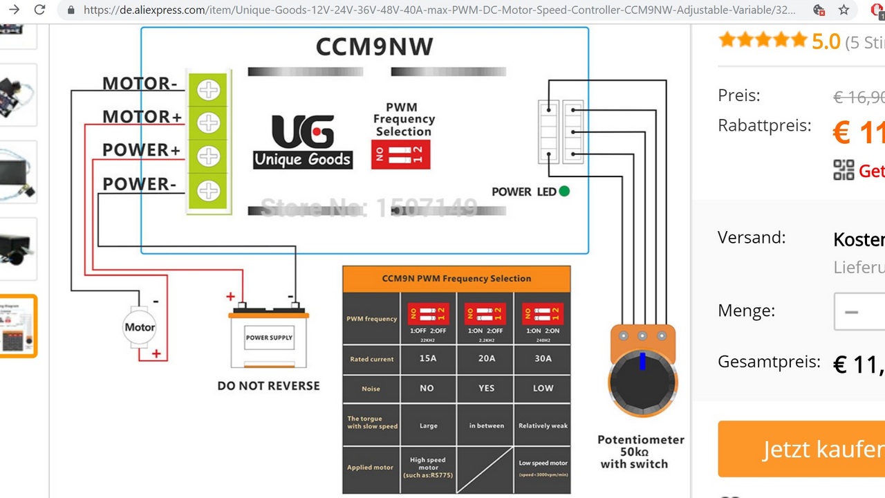

von Hubert G. (hubertg)
Ich habe mir den ganzen Thread nicht durchgelesen.
Der springende Punkt der Sache ist, wenn der Lüfter fix auf Minus liegt
und du über die Plusseite steuern willst, dann vergiss es.
Es ist zwar nicht eindeutig, aber die Ali-Steuerungen arbeiten
wahrscheinlich Lowside.
von Ulli F. (ullibremen)
Okay
dann habe ich das Ding mal einfach für den Zehner bestellt .
Ich habe mich für den ccm9nw Entschieden, weil da noch DIP-Schalter
drauf sind.
