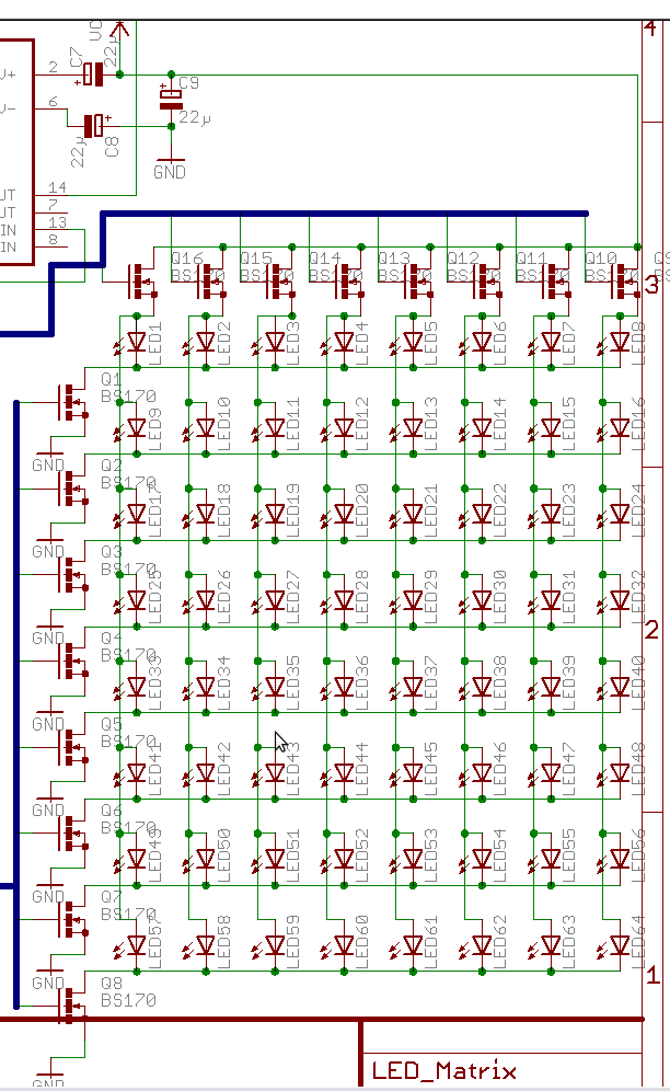

eigentlich eine triviale Frage, denke ich:
Wenn ich eine LED (angenommene 2,2V) über einen Transistor schalte gegen
5V (ich hab hier grade den BS170 rumliegen), komme ich dann ohne
Vorwiderstand der LED aus?
Ich meine, fällt dann am Transistor die Spannung von 2,8V ab, weil der
Strom durch die LED feststeht?
Etwas verwirrte Grüße
Mr.Green

von Xris (mrgreen)
Oder anders herum:
Kann die Matrix im Anhang also gar nicht funktionieren?
von Julian W. (julian-w) Benutzerseite
In der Schaltung sind aber keine Transistoren verbaut, sonde nur MOSEFT
von Xris (mrgreen)
Ich hab doch nix von bipolar geasgt?

von hans23 (Gast)
1. werden die oberen MOSFETs nicht vermutlich nicht richtig
durchgesteuert, da sie weniger als 3 V sehen am Gate
2. falls Sie doch durchgesteuert werden, verbrutzelst du dir deine
LED's. Du hast ja nichts Strombegrenzendes drin
@Julian: was sind denn Mosfets deiner Meinugn nach?
von Johannes M. (johnny-m)
Die wird schon allein deshalb vermutlich nicht wirklich funktionieren,
weil Du versuchst, mit n-Kanal-FETs High-Side zu schalten, was selten
gut geht, weil das Source-Potenzial nicht definiert ist...

von Xris (mrgreen)
@hilde: Dann brauche ich doch 64 Vorwiderstände??
@hans: Wieso will der Mosfet denn 3 V am Gate haben?
von hans23 (Gast)
Du solltest also jeder Spalte (oder Zeile - je nachdem wie du sie
multiplext) einen Widerstand spendieren.
Und für die Oberen Mosfets würd ich dir P-kanal typen empfehlen.
Arbeiten im prinzip wie PNP Transistoren. Also bei low sind sie
durchgeschaltet.

von hans23 (Gast)
Siehe meinem anderen Beitrag. Es sidn ja nicht alle zugleich an.
Er will mehr, aber er bekommt ja nicht mehr. Die Spannung von Gate nach
Masse ist 5V. Er will aber 5V von Gate nach Source. Da in diesem Fall
noch die LED mit bspw. 2,2V dazwischen hängt, bekommt er entsprechend
weniger.
von HildeK (Gast)
Ich bitte um Vollständigkeit: HildeK !
Hängt davon ab, wie dein Multiplexbetrieb aussieht. Wenn ein Zustand
möglich ist, bei dem alle 16 Transistoren gleichzeitig eingeschaltet
sein können, dann ja. Sonst reichen auch acht.
Je nach Art des Multiplex kannst Du davon ausgehen, dass in einer Zeile
(beim Spaltenmultiplex) oder einer Spalte (beim Zeilenmultiplex) nie
mehr als eine LED leuchtet. Deshalb genügt es, entweder jeder Zeile oder
jeder Spalte einen Vorwiderstand zu spendieren.
