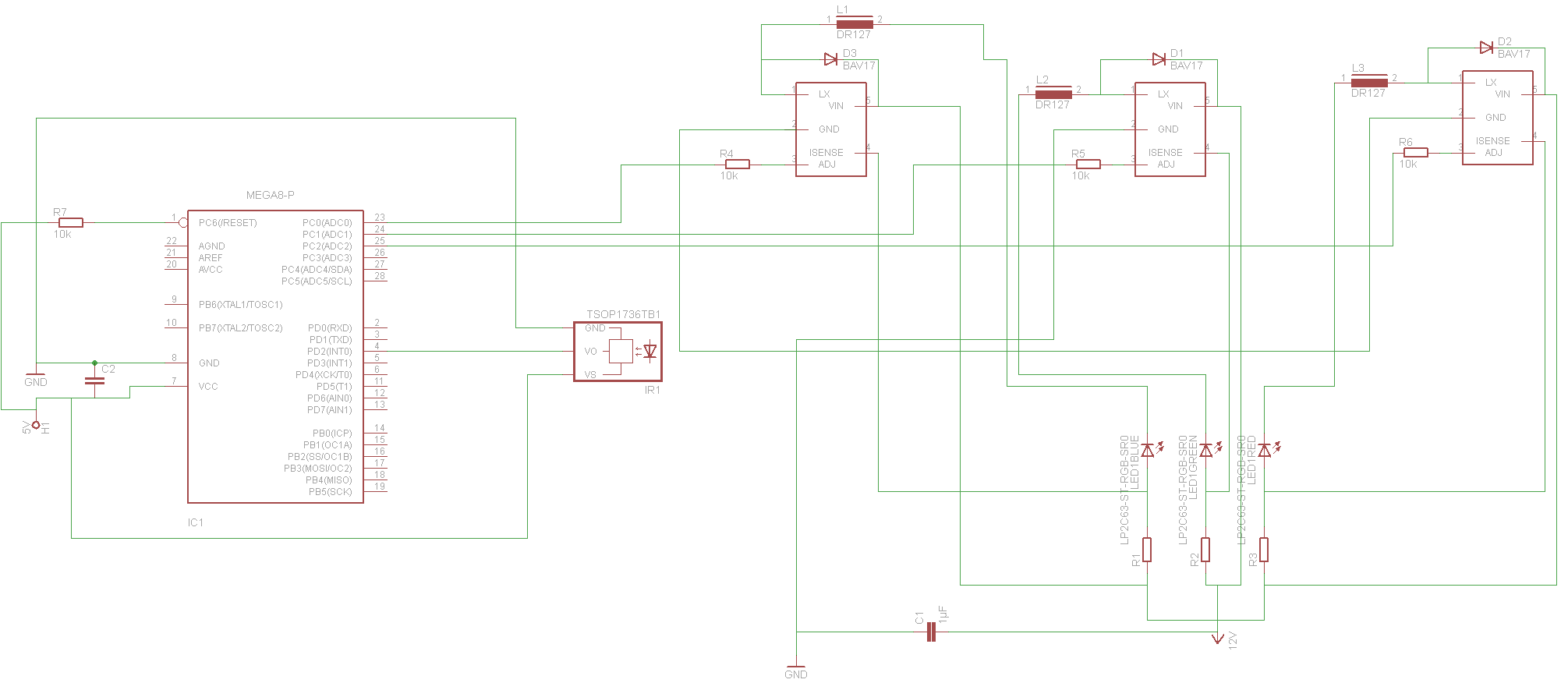

Gast #1049218
habe mittlerweile einen Schaltplan entworfen, passt das so? Mein großes
Problem ist jetzt, dass zu routen, hat da jemand Tipps? Sind doch recht
viele Bahnen geworden :/
#1049271
Zum Schaltplan an sich: Verbindungspunkte fehlen. Wenn man sich strikt
an die Regel hält, dass Kreuzungen nicht verbunden sind, OK. Ist bei dir
nicht der Fall, erschwert das Lesen des Schaltplans.
Die Schaltregler möglichst kompakt aufbauen, an jedem Vin einen Kerko
min 1µF und an den LED je nach Schaltfrequenz ab 100n aufwärts. An die
Adj-Pins kann auch noch ein kleiner Keramikkondensator, dabei
Zeitkonstanten beachten.
Arno
