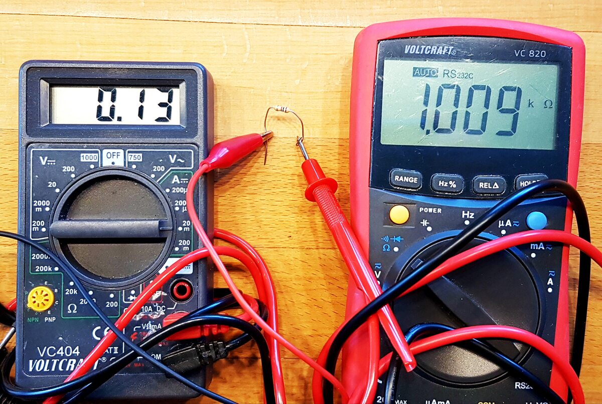

Warum hat das in den letzten 15 Jahren niemand mal ausprobiert?

Bei 1k Ohm sind es 130uA.

Du bist auf den komischen Vogel hereingefallen, der Thread ist fast 15
Jahre alt.
Ich plädiere ja schon lange für eine veränderte Farbe des orangenen
Balkens bei alten Threads, stoße aber wohl auf taube Ohren.
Ich übrigens auch, aber wenn schon gemessen, dann nenne ich auch das
Ergebnis: mit fast dem selben Equipment (VC404 und VC840) auf fast das
selbe Ergebnis. 1.000k (VC840), 128µA.
Trotzdem seltsamer Wert, ich hätte z.B. 100µA erwartet. Kann aber am
AD-Wandler und der Zweierpotenzdarstellung liegen ...
Allerdings habe ich nicht den Strom, sondern die Spannung am Widerstand
gemessen (128mV) und gerechnet (haha, bei 1.000k).
Bei umgekehrtem Betrieb (VC404 misst den Widerstand) ergeben sich 1.003k
und 127mV ≙ 127µA.
