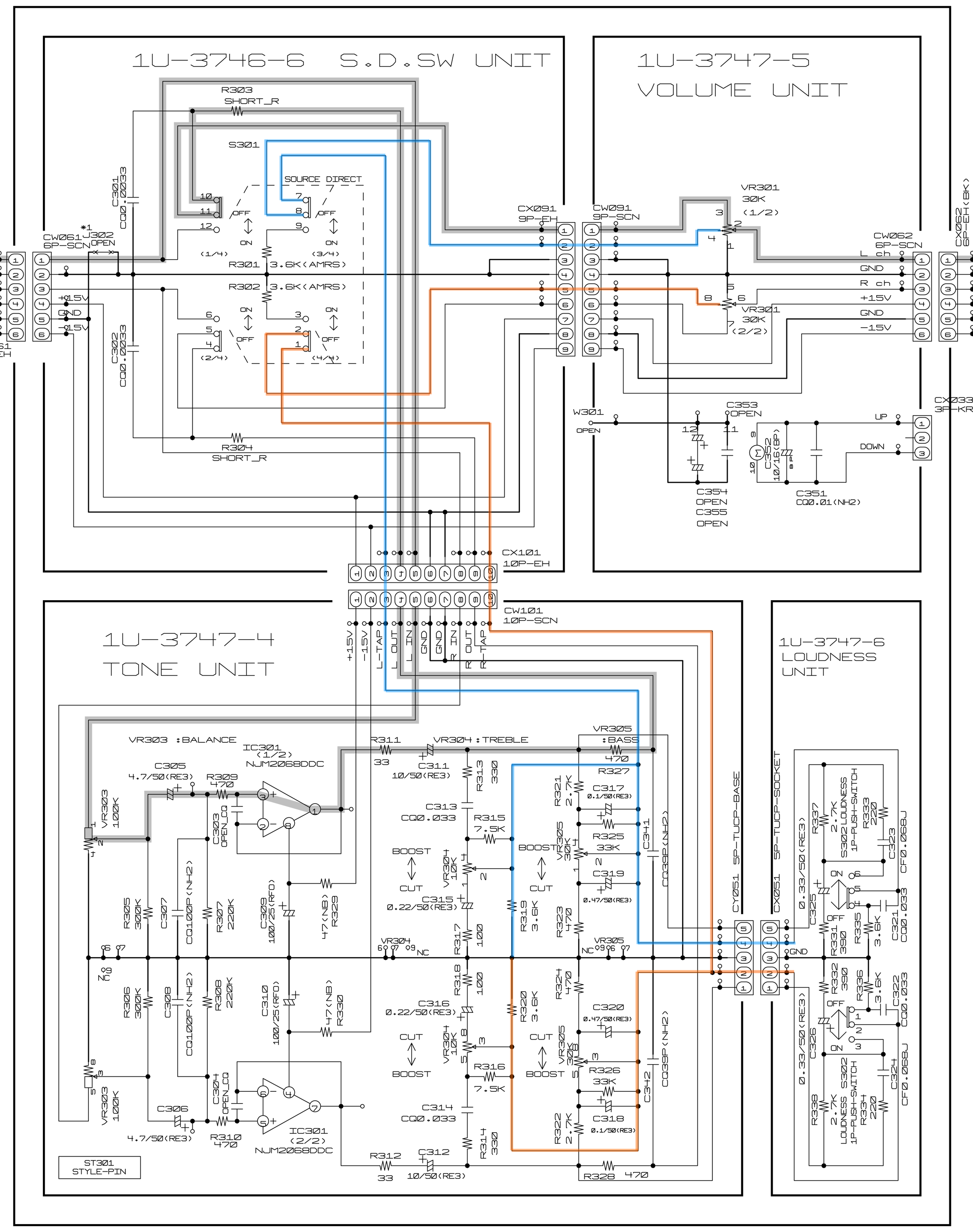

Hi! Mein teurer Denon PMA-700AE Verstärker hat ein berühmtes Problem. Das Stereopoti hat einen schlechten Gleichlauf. Um das auszugleichen muss ich den Balance-Regler immer etwas verstellen, je nach Lautstärke immer anders da es ja ein logarithmisches Poti ist. Schade, dass bei einem so teuren Verstärker immernoch so ein Problem auftritt. Nun dachte ich mir man könnte es lösen indem man ein Mono-Poti einbaut, mit dem AVR dessen Position misst und dann damit zwei hochwertige logarithmische Digitalpotentiometer ansteuert. Sind diese Digialpotis wirklich audiophil? Ich möchte auf keinen Fall dass das Signal negativ beeinflusst wird. Als alternative dachte ich noch an ein Relais-Poti aber die sind ja recht groß, teuer und laut (Klackern). lg PoWl

Schaltplan gibts hier (google) http://www.eserviceinfo.com/download.php?fileid=36940
Danke, muss ich mir mal genauer angucken der ist etwas verwirrend. Scheinbar wird jedoch das Eingangssignal der Endstufe geregelt, nicht dessen Verstärkung. Noch eine Frage zu den logarithmischen Potentiometern: Die haben also eine exponentielle Kennlinie? OK.. Aber ergibt sich da nicht dadurch ein Problem, dass nicht der gesamte Regelbereich des Potentiometers ausgenutzt wird? Angenommen ich benutze nur das erste 1/4 und erreiche somit schon eine beträchliche Lautstärke, dann wird doch garnicht der gesamte Teil der exponentiellen Kennlinie verwendet sondern ein eher linearer Teilbereich, oder seh ich das falsch? lg PoWl

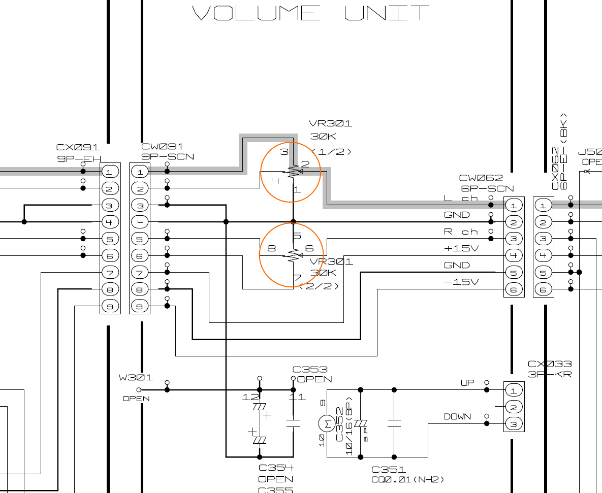

Verfolge im Plan doch mal weiter, wo 4 und 8 hingehen. Diesen Anschluß kannst Du mit einem Digitalpoti nicht substituieren.

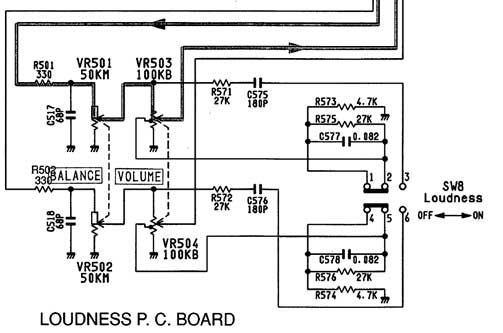

Bei den Anzapfungen handelt es sich um die Möglichkeit eine physiologische Frequenzgangkorrektur bekannt als Loudness-Schaltung zu realisieren. Man kann bei einigermassen brauchbaren Lautsprechern (ich habe BR 6 Liter Fostex-FE103E mit PTC-Sicherung 0,47Ohm zusammen für 100 Euro) darauf verzichten. Ein Vorteil der Badewannenabstimmung im Frequenzgang ist dass der F-Bereich von 1-3kHz abgesenkt wird. In diesem Bereich ist das menschliche Ohr besonders empfindlich für Verzerrungen. Wenn die Lautsprecher so gut wie nicht verzerren, dann ist die Badewannenabstimmung nicht wichtig. Man verzichtet also auf Loudness. Es gibt Stereo Alps Potis mit 1-2 Anzapfungen: http://www.steinmusic.de/audiofino/bauteile-weitere.html google mal ein wenig, ich habe schon mind. 3 Quellen. Mit 2 x PGA23xx kann man eine perfekte Loundness erzielen, die Unterschiede im Hörempfinden bei den Menschen laufen darauf hinaus, dass manche sensibel für Frequenzgangunebenheiten sind. Dies soll die Mehrheit sein. Ich gehöre wohl zur Minderheit, denn ich bin nur sensibel gegen Verzerrungen. Nebenbei stört mich ein "langweiliger Sound" also der Unterschied zwischen einer Yamaha und einer spanischen Konzertgitarre.

Das scheint etwas mit der Klangregelstufe zu tun zu haben, da führt der Abgriff jedenfalls hinein. Alternativ wenn man den Source-Direct Knopf drückt direkt über 3,6KOhm nach Masse. Macht das mein Vorhaben aussichtslos oder ist die Anzapfung normalerweise an einer Position? Ich werde mir das Poti mal genauer anschauen aber ich glaube viel kann man da nicht verändern. Notfalls werde ich mal bei Denon anrufen, auf eMails haben die bisher noch nicht reagiert. Im Schaltplan steht VR310, das hat mich zum Panasonic Lautstärkeregler RRV12B01B14B gebracht. Weiteres kann ich da aber leider auch nicht finden. Danke jedenfalls schonmal für die Hilfe bisher. lg PoWl

so, ich bin gerade mal am durchmessen. Das Potentiometer ist scheinbar nicht so das Prachtstück. Ist übrigens ein ALPS-Poti. 2x30K, logarithmisch, offene Bauweise mit einem Blechkasten drum rum. PotiA hat einen Widerstand von 28,6 kOhm, PotiB hat einen Widerstand von 27,7 kOhm zwischen Pin1 un Pin3. Die Zusätzliche Anzapfung an Pin 4 hat bei PotiA einen Widerstand von 13,4 kOhm zu Pin1, bei PotiB 12,3 kOhm. Dann habe ich mal zwischen Pin1 und Pin3 die Spannung einer AA-Batterie angeklemmt und verschiedene Werte gemessen PotiA PotiB 7,4mV 5,9mV 40,8mV 33,6mV 230mV 202mV 540mV 498mV 740mV 702mV 923mV 893mV 1317mV 1308mV Ich gehe davon aus dass ich die Werte der Abweichung richtig mit 20 * log (U1 / U2) berechne? Dann läge die Abweichung im unteren Bereich bei "nur" ungefär 2dB und wird dann immer kleiner. Sowohl die Widerstandswerte an sich als auch die Kennlinien scheinen nicht zu stimmen. Aber wieso komm ich nur auf 2dB? Ich kann jedenfalls subjektiv beurteilen dass man das ganz ordentlich hört und ich hab euch ja beschrieben wie stark ich mit dem Balance-Regler ausgleichen muss. lg PoWl

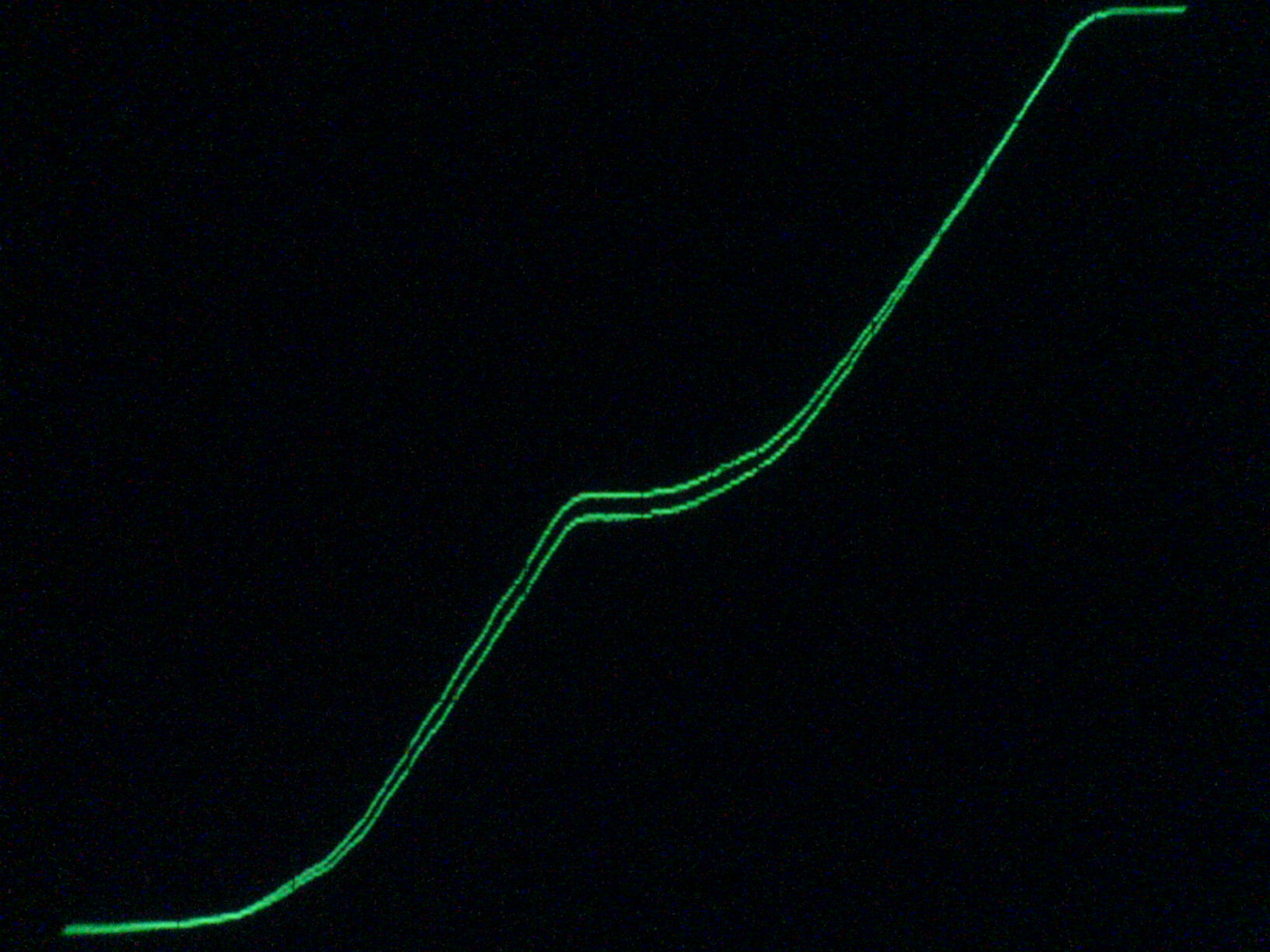

Hier ist eine Idee, wie du den Gleichlauffehler für mäßiges Geld fast vollständig wegbekommst: Vor vielen Jahren gab es von Dynaudio einen Vorverstärker namens Arbiter, der kostete schlappe 100000 DM. http://i.pbase.com/g4/97/468797/2/52572137.DynaudioArbiterPreamp016.jpg (Die linke Kiste ist nicht etwa der Endverstärker, sondern das Netzteil des Vorverstärkers.) Die Potis waren von Penny & Giles und haben in Summe wahrscheinlich fast so viel gekostet wie bei dir der ganze Verstärker. Trotzdem war den Entwicklern der Gleichlauf zu schlecht, weswegen sie die Potis für die beiden Kanäle separat mit jeweils einem Motor geregelt angetrieben und die Kennlinien der Potis für jedes Exemplar individuell in einem EPROM gespeichert haben. Über ein weiteres Poti oder einen Drehgeber auf der Welle wurde die aktuelle Winkelstellung für die Regelung ausgelesen. Der von außen sichtbare Lautstärkeregler war ein weiteres Poti/Drehgeber, über das der Sollwert für die beiden internen Potis vorgegeben wurde. So etwas kannst du heute relativ preisgünstug aus zwei Motordoppelpotis, einem handgetriebenen Poti und einem einfachen Mikrocontroller aufbauen. Auch die Balanceeinstellung kannst du darüber realisieren und damit das bisherige Balancepoti aus dem Signalweg verbannen (audiophil == max. 1 Poti im Signalweg ;-)). Wenn du ein weiteres Poti des bereits eingebau- ten Typs beschaffen kannst, kannst du sogar die Loudnessschaltung weiter nutzen. Wenn nicht: Loudness != audiophil. Der audiophile Hörer hört immer in Originallautstärke, da braucht's weder Loundness noch sonstige Klangverzerrer ;-) Auch wenn du mit dieser Methode aus ungenauen Potis genaue machen kannst, solltest du trotzdem verscheißarme, gekapselte Typen nehmen, damit du nicht alle paar Monate die Potikennlinie neu aufnehmen musst.

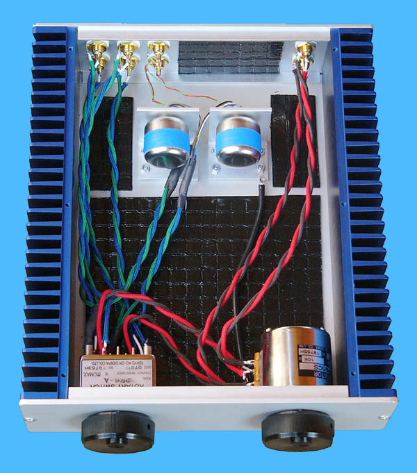

Einfach gar keine Potis verwenden, sondern ausreichend vielstufige Umschalter, die mit Präzisionswiderständen bestückt werden. Wer mehr als --sagen wir mal 12-- Lautstärkestufen benötigt, ist nicht audiophil, sondern ein Spielkind. Oder so. Oder sollte vernünftig audiophil abgemischtes Quellmaterial einsetzen.

@Karl-heinz Strunk: > Wofür brauchts die Kennlinien? > > Man hat doch heute genug ADC-Kanäle um das die Stellpotis laufend > durchzumessen... Um die exemplarabhängige Beziehung zwischen dem Messwert des Winkelmesspotis und des eigentlichen Lautstärkepotis zu kennen, oder habe ich deine Frage missverstanden? Natürlich können diese Kennlinien am fertigen Gerät automatisch ermittelt werden, indem ein definiertes NF-Signal an beide Eingänge des Verstärkers gelegt wird und die beiden Ausgangssignale über zusätzliche ADC-Kanäle gemessen werden, während die Potis einmal komplett durchgedreht werden.

Paul, Spannungs-Strom-Kennlinie zwischen den Außenpunkten am Poti? Das sagt aber nichts über die Linearität bzgl. Drehwinkel aus. Die Loudness-Schaltung schwächt bei kleineren Lautstärken (oder besser gesagt bei den unteren Drehposition des Potis) die Mitten bzw. hebt Bässe und Höhen an, je nach Schaltung. Dieter
spannungs-strom-kennlinie? ich habe an die aussenpunkte eine spannung angelegt und die schleifer mit dem oszi verbunden. mit dem motor habe ich eine konstante drehbewegung realisiert und somit die kurven am oszi aufezeichnet. man sieht nun den unteschied zwischen den beiden ganz gut.
So,.. laut Schaltplan legt der Source-Direct Knopf die Mittelanzapfung direkt über zwei 3,6kOhm Widerstände auf Masse. D.h. hier wird auch nochmal die Kennlinie verbogen, ähnelt dann mehr einer normalen e-Funktion ohne dieses Plateau in der Mitte. Warum auch immer die das so gemacht haben, wie als wär das das einzige motorisierte Doppelpoti auf der Welt. Ich hab also das Poti wieder eingebaut und geschaut ob ich die "gehörrichtige Lautstärkereglung" überhaupt höre. Ich höre rein garnichts davon! Den 4. Pin kann ich mir demnach wohl einfach schenken. Damit stehen mir die Wege alle frei. Ich habe nun mehrere Möglichkeiten: 1) Lineares Motorpoti am Lautstärke-Regler und noch zwei logarithmische Doppel-Motorpotis, die von einem AVR angesteuert werden um auf diese Weise perfekte Kanalgleichheit zu erreichen. Alternativ auch lineare Potis. 2) Lineares Doppel-Motorpoti dessen Kennlinie durch Widerstände parallel zu Schleifer und Masse verbogen werden so dass sie der Exponentialfunktion ähneln. Hat auch noch den Vorteil dass ich die Verbiegung variieren kann. 3) Lineares Motorpoti am LS-Regler + AVR + Ladder-Attenuator mit Relais. Hier kann ich sowohl die Bit-Tiefe als auch die Kurvenform völlig frei wählen. Mit 0,1% Präzisionswiderständen sollte sich bei 8-Bit ein maximaler "Gleichlauffehler" von 20*log(1.001^8) * 2 = 0,17dB ergeben. Das *2 weil der eine Kanal in die eine Richtung und der andere Kanal in die andere Richtung abweichen könnte. 4) Lineares Motorpoti + AVR + PGA2310. 5) Logarithmisches Doppel-Motorpoti von ALPS. "Die Blauen", erhältlich bei Reichelt, ob das dann tatsächlich einen besseren Gleichkauf hat weiß ich nicht, da wird der Gleichlauf auch nur mit bis zu 3dB Genauigkeit angegeben und ich bin sehr pingelig. Was würdet ihr (an meiner Stelle) machen? Ich bin nicht Bastelscheu, die Kosten sollen nicht den Rahmen sprengen und der Gleichlauf soll so genau wie nur möglich werden. lg PoWl

Paul, also die Kennlinienaufnahme mit dem Motor -- hm, das wusste ich nicht. Das macht man normalerweise aber anders. Denkst Du, das war genau genug, um den Verlauf gleichmäßig darzustellen? Ich weiß nicht so recht. Wenn ich es als hinreichend exakt deuten würde, müsste ich jedoch sagen, das kann nicht der Grund für derartige Kanalungleichheiten sein, wie Du sie beschreibst. Aber ein einfaches Poti auszutesten wäre nicht viel Aufwand. Sind die Pegel an den Außenanschlüssen des Potis denn hinreichend gleich? Mal gemessen? Beim Durchlesen der letzten Postings ist mir immer noch unklar, ob das jetzt linear oder logarithmisch sein soll. Nach Deiner aufgenommenen "Kennlinie" ist es keines von beidem. Ich kann mir aber nicht vorstellen, dass Denon eine eigene, individuelle Poti-Charakteristik einsetzt. Die gehörrichtige Lautstärkeeinstellung hörst Du vor allem bei unteren Potieinstellungen so um 9 Uhr und weniger. Wenn Du da keinen Unterschied hörst gegenüber deaktivierter Loudness, würde ich mal vermuten, irgendwas arbeitet nicht. Darauf zu kommen, dass man da dann auf die Potianzapfung verzichten könne, wäre doch der falsche Schluss. Du arbeitest anscheinend ziemlich gründlich und aufwändig, bloß die Ergebnisse kannst Du nicht richtig deuten. Dieter
Schau mal hier: Beitrag "Re: Audiophile logarithmische Digitalpotis?" Da sind die Messergebnisse, die mir bis zu 2dB Abweichung am Anfang sagen. Kann schon sein dass das mit der Kennlinie übereinstimmt. Natürlich scheint es zunächst so als ob der Gleichlauf am Anfang gleich wäre, die Auflösung meines Oszis kann das eben halt noch nicht fassen. Dass die Gehörrichtige Lautstärkeregelung keinen Effekt hat wundert mich auch, dennoch bin ich auch aus Erfahrung ohne sowas glücklicher, ich teste mal ein Standardpoti. Wenn ich bei leisen Lautstärken höre dann ist das meistens Nachts wo ich eh nicht viel Wert auf Bass oder Höhen lege. Eher noch höhen aber keineswegs Bass. Das weckt nur die anderen Hausbewohner und hindert mich manchmal sogar am Einschlafen anstatt mich in den Schlaf zu "singen". Dieser "Loudness"-Knopf hat aber nichts mit der Loudness-Schaltung zu tun sondern verstärkt die Bässe und Höhen ganz eigensinnig, unabhängig von der Reglerposition, oder? Eventuell brauche ich den doch mal, möchte an meinem Amp nichts unbrauchbar machen, keine Kompromisse zwischen Verbesserung und Verzicht. Die Kennlinien wurden hinreichend genau aufgenommen, der Motor läuft mit wirklich konstanter Geschwindigkeit und Kanal A kann dem Kanal B durch die mechanische Kopplung auch nicht davonrennen. Das Oszi habe ich zuvor auf einem einzelnen Kanal abgeglichen, müsste also stimmen. Warum die Kennlinie vom Originalpoti so komisch ist weiß ich auch nicht, vielleicht ist es technisch bedingt durch die Mittelanzapfung, dass da in der Mitte eine kleiner leitender Kontaktstreifen ist. In jedem Fall, über die Loudness-Schaltung und über Source-Direct, ist der Mittelabgriff über 3,4kOhm an Masse angeschlossen. Ich habe gestern ähnliches unternommen um zu versuchen die Kennlinie zu verbiegen, allerdings mit einem 100kOhm Widerstand, hat auch ein bisschen geklappt aber hat dann nicht in jedem Bereich gestimmt. Die 3,4kOhm im Verstärker verbiegen die Kennlinie nochmal gehöri,g so dass sie ihre Form so wie man sie auf dem Oszibildschirm sieht nicht mehr hat, sie ähnelt dann mehr einer normalen exponential-Kurve. lg PoWl
> Dieser "Loudness"-Knopf hat aber nichts mit der Loudness-Schaltung zu > tun sondern verstärkt die Bässe und Höhen ganz eigensinnig, unabhängig > von der Reglerposition, oder? Nein, er aktiviert oder deaktiviert die Loudness-Schaltung. Bei reichlich aufgedrehter Lautstärke ergibt sich --eine anständig aufgebaute Loudness-Schaltung vorausgesetzt-- kein Klangunterschied.
Meine elektrotechnischen Kenntnisse sind noch nicht ausreichend um den Schaltplan wirklich zu verstehen. D.h. mit einem 3-poligen Poti werde ich die Loudnesstaste völlig unbrauchbar machen. Kann mir eventuell jemand erklären was die Mitteanzapfung bewirkt? Ich kann mir das nur so erklären, dass sie einfach die Kennlinie des Potentiometers frequenzabhängig verbiegt. Insofern wird es wohl auch unmöglich sein die Loudness-Schaltung so zu modifzieren dass sie mit 3-poligen Potis noch irgendeine Funktion hat, seh ich das richtig? Wie wird das in Verstärkern mit solchen Potis gehandhabt? Ist das hier ein besseres Prinzip oder wieso verwenden sie es hier? Einen 3-Poligen ALPS Poti um zwei Mittelabgriffe zu bereichern werde ich nicht schaffen. Könnte man die Loudnessschaltung so umbauen dass sie einfach unabhängig von der Lautstärke Bässe und Höhen anhebt? lg PoWl
> Könnte man die Loudnessschaltung so umbauen dass sie einfach unabhängig > von der Lautstärke Bässe und Höhen anhebt? Dafür haben nicht-Audiophile Verstärker mit "bass" und "treble" beschriftete Drehknöpfe.

Hi Paul, du kannst die Loudness verwenden also Reglerunabhängig, wenn du bei der Anzapfung einen Widerstand in Serie schaltest. Also deine Konstruktion würde dann aus einem 15k vorwiderstand (1% Metallfilm) und einem 15k logarithmischem Poti bestehen. Üblicherweise sind Verstärker so aufgebaut, dass sie bei 12 Uhr voll ausgesteuert sind, insofern wäre das kein Problem. Ein Problem ist natürlich das 15k log Alps Poti. Sowas habe ich noch nicht gesehen. Yamaha Verstärker haben manchmal 2 Lautstärkeregler einer für die absolute Lautstärke und einer für die Loudness. Damit kann man nach Geschmack eine ideale Loudness einstellen. Dies wird aber gerne vom Anwender missbraucht.
