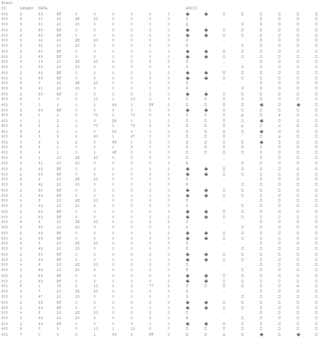

das größte Problem bei der Sache ist jedoch nicht wie man die Daten in
den PC bekommt, sondern wie die Daten zu interpretieren sind! Sprich:
Man benötigt die CAN-Datenbasis, um den einzelnen Botschaften am CAN
auch Inhalte zuordnen zu können.
Ich habe diesbezüglich schon mal bei S/L bzw. beim Hersteller der el.
Steuerung angefragt aber natürlich leider keine Infos bekommen!
Evtl. hat ja schon mal jemand in diese Richtung geforscht...
Markus

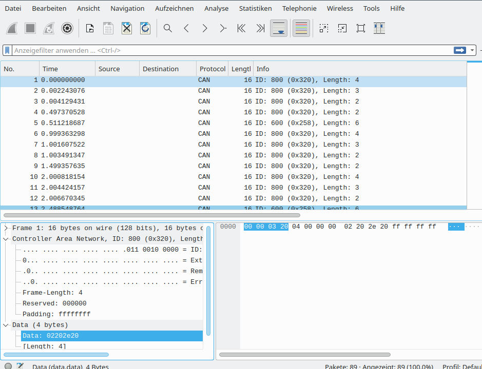

von Martin M. (mageb)
wie heißt denn das Teil und was kostet es so circa?
Hat sich noch keine mit an den CAN-Bus gehangen und gelauscht was da
verschickt wird? So ein Webinterface für die Heizung wäre ganz nett,
aber 500 Euro will ich dafür nicht ausgeben.
Wenn man die PC-Software für die serielle Schnittstelle hat könnte man
ja mit einem günstigen CAN-RS232 Adapter kommunizieren und die
kommunikation beobachten. Die Datenpakete sind bestimmt nicht
verschlüsselt.
Gruß, Martin

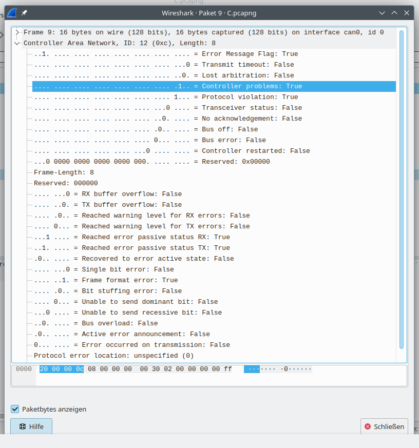

von Johann (Gast)
Hallo Alfred E. Neumann,
Dich gibt's wirklich?
1) Kleiner Rückschlag. Ich vermute es handelt sich um einen LowSpeed CAN
https://documentation.help/NI-CAN/Low-Speed_CAN_Pinout_Cable.html
Unterscheidet sich nicht nur in der Geschwindigkeit, und in den Pegeln,
sondern auch in den Abschlusswiderständen. Hier hat jedes Gerät 2
Widerstände im Unterschied zu HighSpeed wo jeweils am Ende 120 Ohm
montiert werden.
(habe versucht auf der Platine die Leiterbahnen zu verfolgt - dürfte
wirklich so sein)
==> mein CAN<->USB Adapter passt hier nicht.
2) Der Hersteller der Platine, und der ganzen Regelung, wurde im Februar
verkauft.
https://www.holzkurier.com/energie/2023/02/schmid-uebernimmt-soft--und-hardwareunternehmen.html
3) Jetzt Suche nach LowSpeed CAN - USB Adapter.
Beilage: report vom wireshark
Fortsetzung folgt.
LG Johann

Good News aus dem Heizungskeller:
Bin jetzt Besitzer von einem picoscope. Und damit ermittelt:
Bitrate = 69130.
Wireshark kann jetzt auch die Telegramme lesen (Bild). Die
Interpretation wird jetzt noch zur Denksportaufgabe.
Mein CAN<->USB Adapter ist somit OK (er kann low-speed CAN Lesen aber
nicht Schreiben, da die Pegel nicht stimmen). Habe ein 2m Kabel und
wollte 2 Abschlusswiderstände je 1kOhm einbauen. War keine gute Idee.
Geht auch ohne Widerstände (da ich nicht weiß, was bei den anderen 3
Teilnehmern schon verbaut ist).
Beste Grüße / Johann

Projekt abgeschlossen.
* CAN-Bus Protokoll nahezu vollständig identifiziert (Beilage PDF)
* CAN-USB Adapter auf Raspberry PI mit Python: OK
* Verbindung Python Script mit apache2 webserver (PHP-socket): OK
=> damit kann ich die Temperaturen die übertragen werden, auch der Ferne
beobachten. Das reicht im Moment.
Über CAN Kommandos abzusetzen habe ich bisher vermieden (es ist Winter,
und eine Störung wäre jetzt nicht ratsam).
Bin mir auch nicht sicher ob es funktioniert, da die S&L Heizung CAN
LowSpeed (mit einem etwas anderen Spannungspegel) verwendet. Müsste bei
Fernzugriff die Sicherheitsphilosophie überdenken. Im Moment nur
port-forwarding.

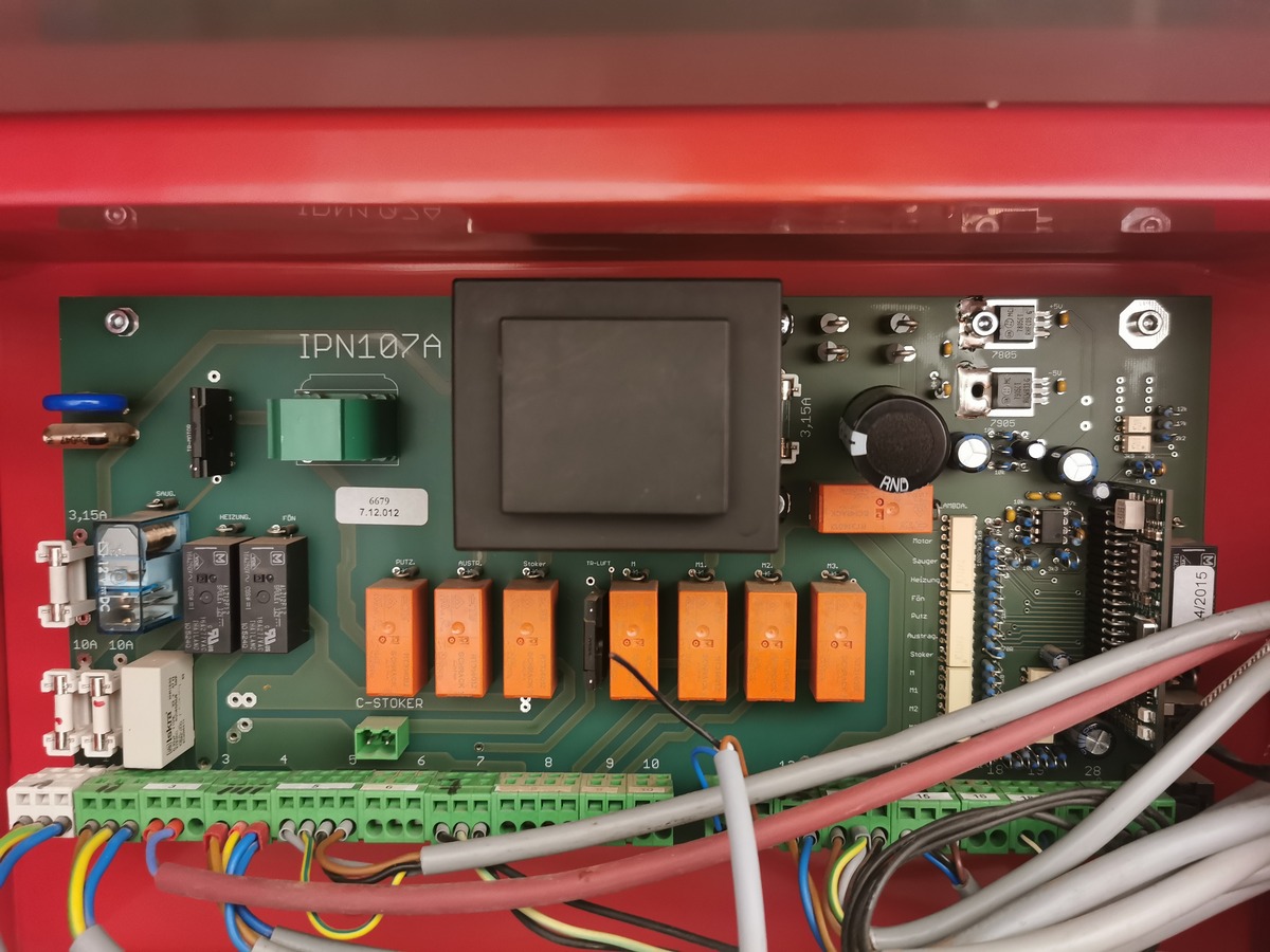

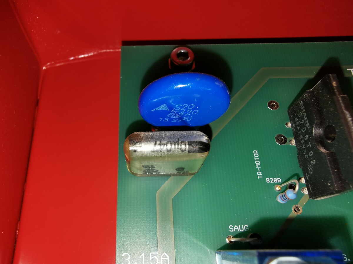

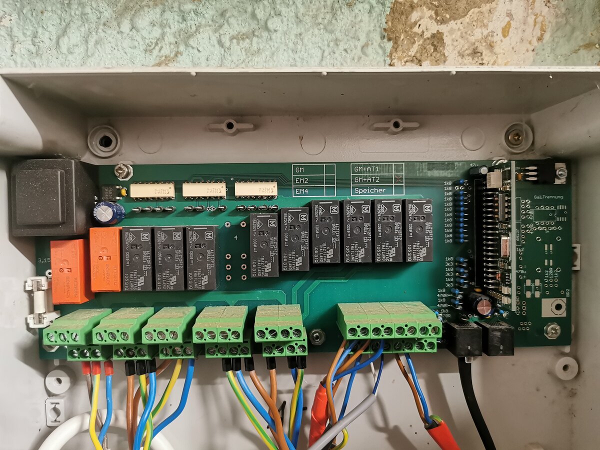

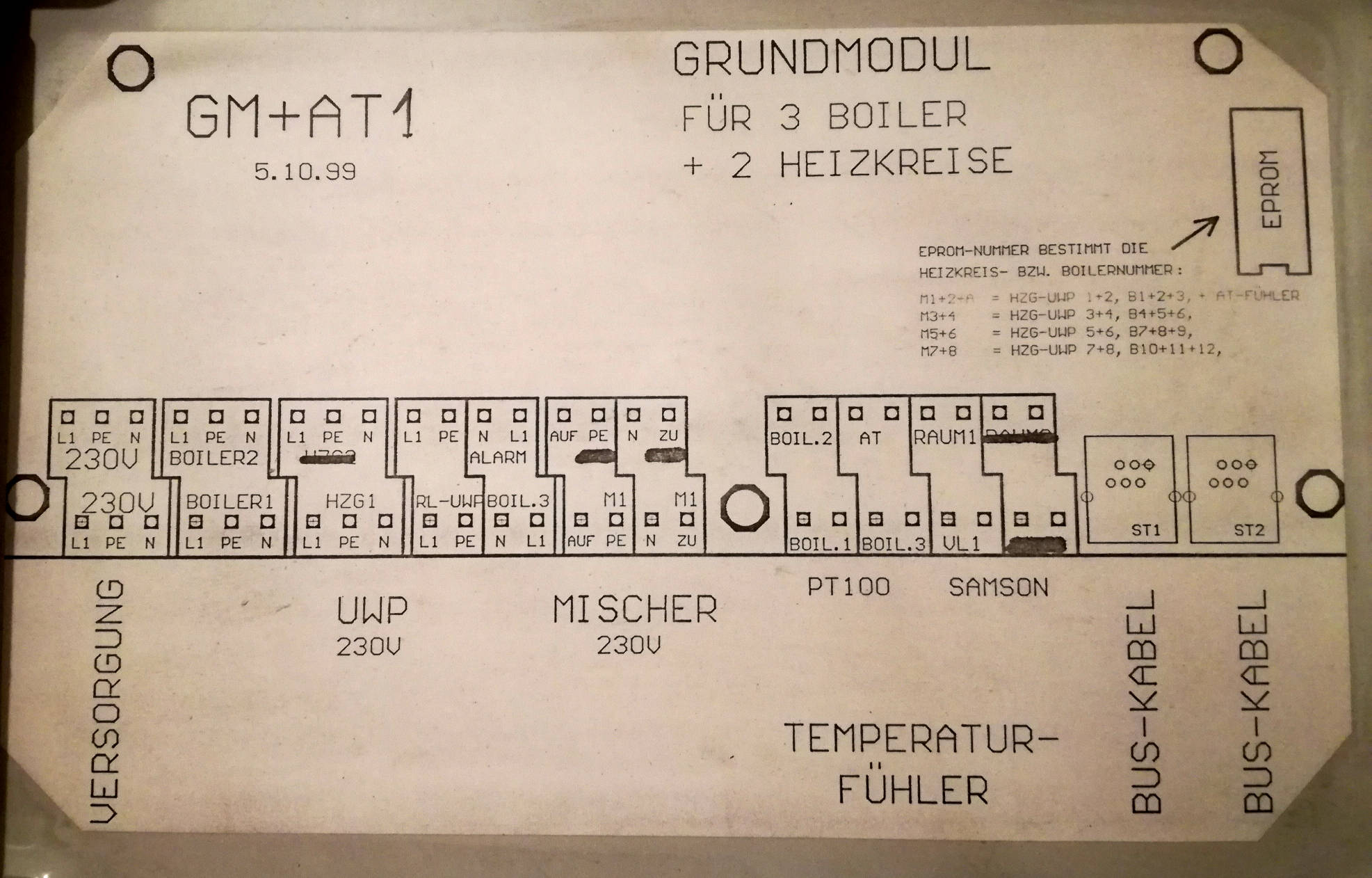

Hi hoffe man kann mit den Fotos was anfangen. Bei der Heizkreise
Steuerung (GM+AT1) find ich jetzt mal keinen. Bei der Ipn107A find ich
genau eine. Kann es noch was anderes auch sein? Hab den Slp15 mit Touch
display.
von Johann (Gast)
Sorry.
Mein Platine aus dem Jahre 2001 sieht komplett anders aus. SL hat das
Design radikal geändert und die sold-state-relais mit Varistoren durch
richtige mechanische Relais ersetzt(orange und schwarze Blöcke).
Die Theorie mit den Varistoren ist damit hinfällig. Weiß leider aktuell
auch keinen Rat, wie man da weiterkommt.

Hi Johann,
kannst du zu deiner PDF was erklären?
Wie kommst du vom HEX Wert 00 01 00 01 33 auf -13.0°C Aussentemp?
Ich bin an meiner Heizung aktuell auch dran. Bei mir ist die Can
Schnittstelle mit 68500 BPS eingestellt mit Osci gemessen. Die beiden
mittleren Pins sind CAN-H and CAN-Low. Es ist zwar eine Low Speed
Geschwindigkeit, aber der verbaute Transreceiver PCA82C250 ist ein High
Speed Transreceiver, sprich die Spannung im Recessiven Fall ist bei
CAN-H an CAN-L ziemlich bei 2,5V. Man kann also mit einem Standard CAN
Receiver und nem Arduino die Schnittstelle auswerten. Wichtig ist nur

von Michael K. (miccha)
Hi Johann,
erstmal Danke für deine Antwort!
Nochmal zu den 0x33 => -13 °C
was ist dann 0x00? Vielleicht -64 °C?
dann wäre 0xFF = 191°C? Nutzen die immer nur 1 Byte? Was ist mit der
Komma Stelle?
Ist die Adresse 601 dez die Sensorplatine am Boiler?
Vermutlich ist 800  das Display?
kennst du die Teilnehmer bzw. kennst du die Zuordnung?
Mein Display hat auch 2 Zeilen mit jeweils 20 Zeichen.
Anbei die eine Log File nur von der 601. Ich habe die Ascii weggelassen,
kommt nichts lesbares bei raus.
Bei der 800er Adresse wird je nachdem wie ich im Menü unterwegs bin
manchmal Klartext sprich Ascii ausgegeben (zb. aktuelle
Kesseltemperatur).
Ergänzung:
Das Display war im Ruhemodus, das ist richtig.
Ich mach heute Abend noch ein paar Aufzeichnungen mit allen Verfügbaren
Daten. Ich werde auch am Display durchs Menü gehen.
Deine Sprünge im Vorlauf finde ich komisch, wie hoft hohlst du Dir die
Werte ab. Villeicht ist das nur so weil die Zeitachse so grob ist?

Andere Frage: Der Hintergrund meines "Forschungsprojektes" sind Abstürze
des Controllers auf der Sensorplatine. Meine Version ist bestückt mit
Solid-State-Relais, die mit Varistoren geschützt sind. Ich vermute ein
EMV Problem - also eine Beeinflussung der 230V Seite auf den Controller.
Ich habe jetzt alle Varistoren getauscht - seither kein Absturz.
Allerdings habe ich jetzt in meinen Aufzeichnung einen "overflow = 03
FF" einer Temperaturmessung gefunden (für wenige Sekunden). Exakt zu dem
Zeitpunkt, an den das Mischventil angesteuert wurde.
Ich werde daher die Solid-State-Relais durch klassische Relais ersetzen
und mit dem Raspi ansteuern. Die Info bekomme ich über ID 600. Damit
habe ich keine 230V~ mehr auf der Sensorplatine.
Hast Erfahrung mit 4x Relais am Raspi??
2x Mischer
1x Boilerpumpe
1x Umwälzpumpe
Es gibt tw. günstige Angebote, aber ich hätte gerne eine sichere Lösung.
LG Johann

von Giovanni (sqrt_minus_eins)
Christian schrieb:
> die Einträge sind zwar schon länger als 2 Jahre her und hoffentlich
> kamen die "Forschungsprojekte" weiter.
> Gibt es eine Möglichkeit zu erfahren, wo dieser CAN-Bus Anschluss ist?
Ja. Läuft seit Herbst 2022 ohne Probleme.
Mein SL-P15 CAN hat 3 Teilnehmer: Hauptplatine, Bedienpaneel und ext.
Box für Sensoren und Relais (Bild).
Details gerne über direkte Nachricht, da das Thema hier im Forum nicht
so spannend ist.
