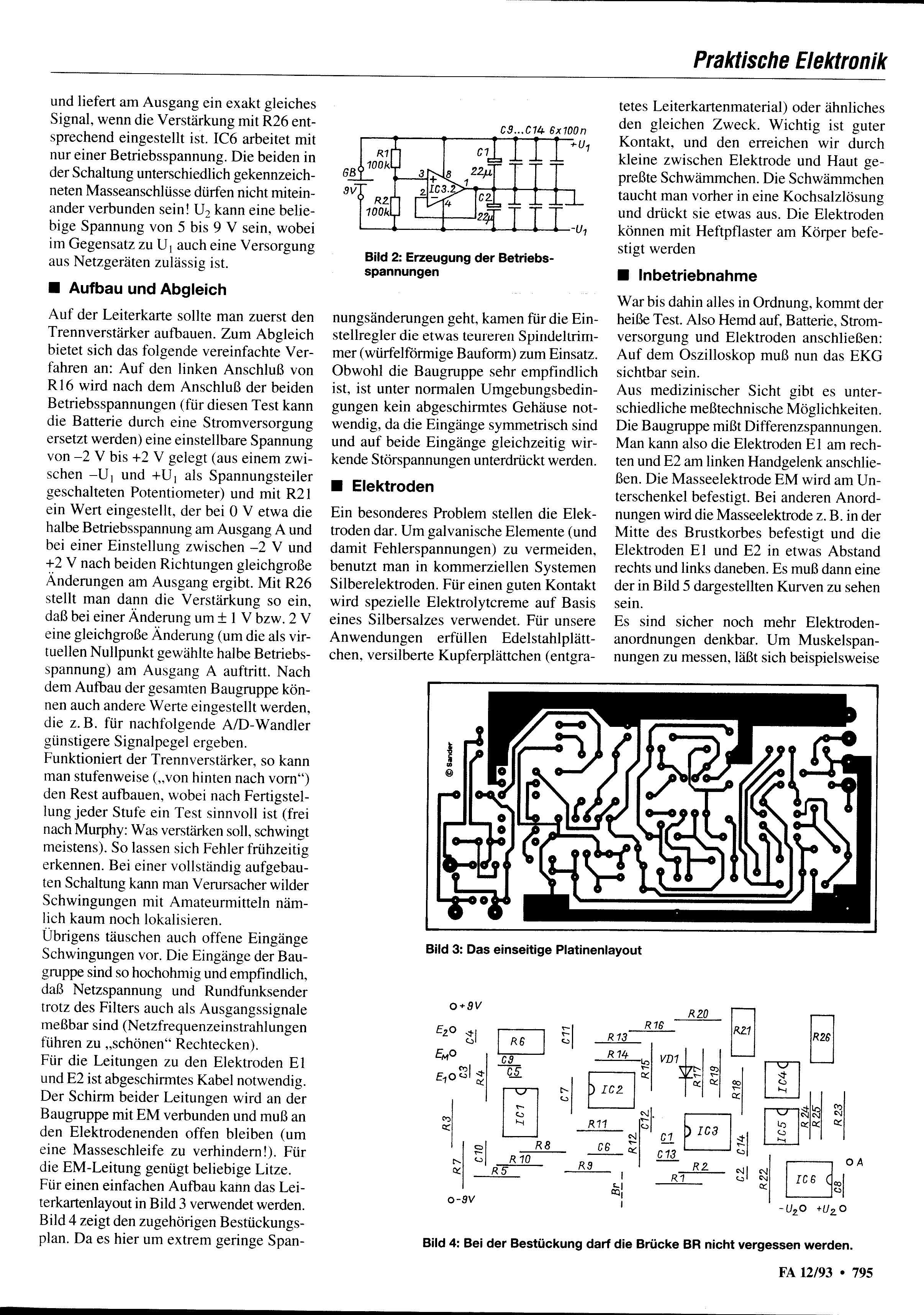

ich habe ein Problem mit diesem Schaltplan und wäre froh, wenn mir
jemand dabei helfen könnte.
Nachdem ich die einzelnen Teile zusammengelötet habe, stellen sich mir
nun folgende Fragen:
 - Was eignet sich als "Masse" am besten? Soll ich die Ableitung mit
Knopfelektroden ausführen? Wenn ja, an welche(r,n) Stelle(n)? Wie viele
Knopfelektroden brauche ich und wo kann ich diese beziehen?
 - Wie kann ich Spannungsveränderungen feststellen und sichtbar machen?
Benötige ich dazu einen Bildschirm oder ähnliches?
Mfg
von Felix (Gast)
Hier nocheinmal der Schaltplan ;)

die elektroden so anbringen wie auf dem bild.
nimm doch erstmal alufolie und pflasterklebeband.
masse brauchste nicht, ist doch ein Differenzverstärker!
Tip: sowas geht sogar mit zB INA129 noch viel einfacher.

PS.: Übrigens ist da ein Fehler im Schaltplan:
Pin6 (Ausgang) des OP muß mit der darüberliegenden Leitung verbunden
werden. Sonst geht da ECHT garnix.
von Radio Moderator (Gast)
Mit dieser Schaltung funktionierts schon mal gar nie-nicht, ei-die-weil
die Gegenkopplungsverbindung vom Ausgang des LF...(Pin6) zum Knotenpunkt
R3-C3 fehlt. Der OP arbeitet mit offener Verstärkung und die heiße
Elektrode arbeitet als Antenne. Eigentlich müsstest du Radio Hilversum
auf Langwelle(208m) empfangen können.;-)

Es gibt einen guten Beitrag zum Bau eines EKG –Verstärkers mit
galvanischer Trennung mittels Optokoppler in der Zeitschrift
FUNKAMATEUER. Das Ausgangssignal des Verstärkers kann einem Oszi oder
einem A/D-Wandler zur Verarbeitung zugeführt werden.
Die Beschäftigung mit diesem Verstärker ist gut zum Einstieg in die EKG-
Messung und zu eigenen Experimenten geeignet.
Falls echtes Interesse besteht, würde ich mal tief tauchen und den
Artikel raussuchen.

Artikel bzw. Schaltung würde mich auch interessieren.
von Einer (Gast)
@Wolfgang-G
Wär Super

von Wolfgang-G (Gast)
Teil 1 des Artikels
Teil 2 des Artikels
kann ja jeder nach seinen Wünschen abändern. Es geht zunächst um das
Prinzip der Messung und die Sicherheitsmassnahmen; vorzugsweise für
Einsteiger in die Materie
Teil 3 des Artikels
