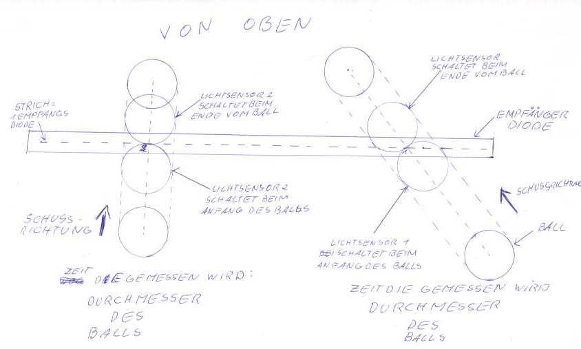

Guten Abend zusammen!
Ich habe ein recht komplexes Problem bzw. eine recht komplexe Aufgabe.

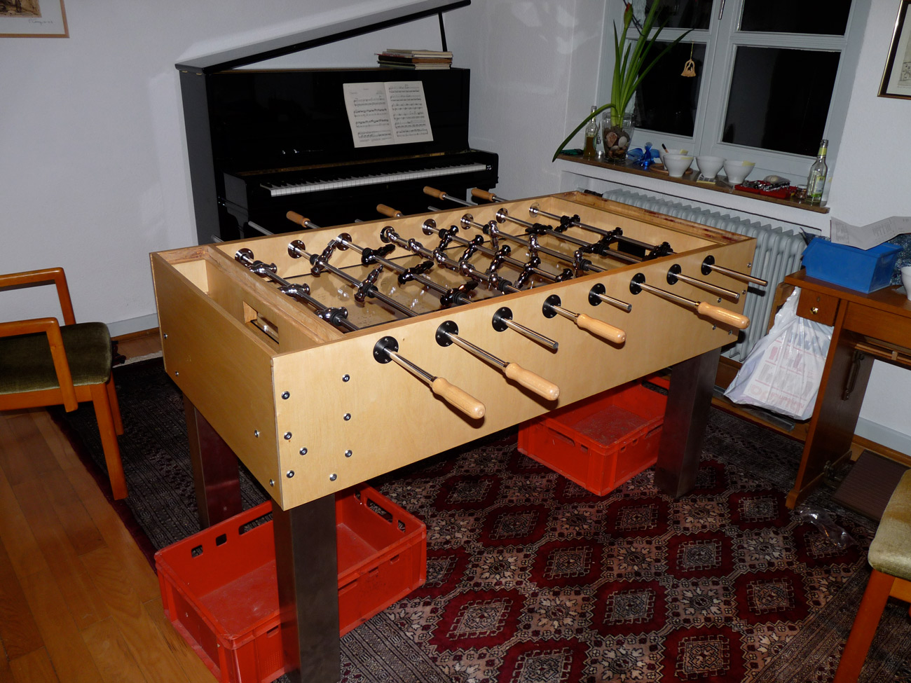

Mein Freund und ich bauen einen Kicker, diesen wollen wir mit einer
Geschwindigkeitsanzeige ausstatten. Diese soll die Geschwindigkeit des
Kickerballs bei einem Tor messen.
Zuerst hatten wir die Idee, dass mit zwei Lichtschranken zu machen, die
hintereinander im Torkasten angebracht sind, zu messen. Die beiden
Signale der Lichtschranken und deren zeitlicher UND räumlicher sollte
dann in die Geschwindigkeit des Balles hochgerechnet werden.
Allerdings haben wir diese Idee mittlerweile verworfen.
Problem: 1. Ungenauigkeit, bei schräg eintreffenden Bällen
2. Problem der Anatomie des Balles: Rund, wenn der Ball leicht abhebt
fliegt der Ball über den Kontrolllbereich der Lichtschranke

Der Ball hat einen Durchmesser von ca. 35mm.
Die Maße des Torkasten betragen 190mm * 55mm.
Also ein normaler Kicker ;-)
Der Abstand zwischen Torlinie und der dahinterliegende Platte, an die
der Ball bei einem Tor knallt, beträgt 90mm.
von Hubert P. (vaterssohn)
Ahhh... Einen Wuzltisch meinst du!? Da fällt mir auch nichts ein.
Problem 1 kann man durch einen entsprechend kleinen Abstand der
Lichtschranken eleminieren.
Problem 2 kann man durch Auffächern und Bündeln des Lichtstrahls
(Optiken vor Sender und Emfänger) eleminieren.

von Anselm 6. (anselm68)
Ich würde sagen,
Lichtschranke fällt immernoch aus.
Denn: egal wie klein dein Abstand ist, wenn der Ball auch nur leicht
schräg rein kommt (von oben), soggeriert er den Meßschaltung eine
niedrigere Geschwindigkeit.
Da müsste man ein 3-dimensionales Gitter an Lichtschranken haben.
Aber so richtig ne Idee habe ich auch nicht. Die unterschiedlichen
Einfallswinkel sind echt nen Problem.

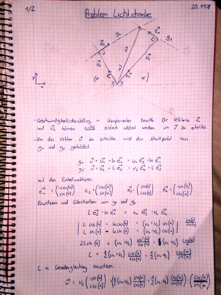

von Jens S. (Firma: privat) (jaenz)
Ich hab grad eine Idee gehabt, wie man es vllt doch mit Lichtschranken
machen kann.
Man benötigt 2 Laserschranken mit integrierten Distanzmessung.
Damit kann ich dann ja die Zeit bestimmen und auch den Weg, wenn der
Ball schräg in den Torkasten kommt, mithilfe von a^2 + b^2 = c^2
Das müsste doch gehen, oder sehe ich das falsch?

von Elektrolyt (Gast)
sehe ich auch so. Da könnte man den Einfallswinkel bestimmen, durch die
Distanz der Kugel Zum Lichtschrankensender, das ganze 2 mal und man hat
den Winkel über den cos oder sin satz... Dann die Geschwindigkeit in x
und y komponente zerlegt und du könntest die Geschwindigkeit und die
Richtung angeben. Man könnte sogar anhand des winkels und der lage des
torkastens sagen, dass der ball nicht trifft :-) so ca 1 ms vorher :-)

Es geht auch mit einem Lichtschranken, der Durchmesser des Balles ist
bekannt, d.h. man kann einfach die Zeit messen, die de Lichtschranke
dunkel ist, also der Ball zum passieren benötigt. Geschwindigkeit =
Weg(35mm)/Zeit

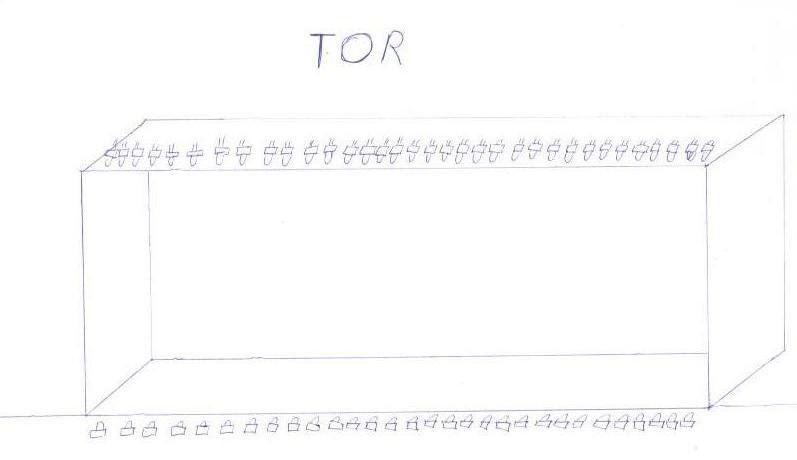

Wenn man jetzt noch 10 Lichtschranken übereinander platziert hat man
auch das ganze Tor ausgefüllt.
von Frank (Gast)
Eben nicht, weil der Winkel die Durchgangszeit beeinflusst.
Genau so habe ich das gemeint, ich glaub du hast es ein wenig
verständlicher erklärt ;-). Jetzt brauch ich nur noch die passenden
Lichtschranken. Hat jemand ein paar Tipps?

Zunächst mal:
An etwas ähnliches habe ich auch schon mal gedacht. Habe zu Hause auch
einen Kicker stehen und bin nunmal ein Bastler.
Zur Realisierung:
Also bitte, 2 Laserschranken, Radar, Drucksensor???! Da bist du bei
jeder Lösung schnell mehrere hundert Euro los... und wofür? Genau als
ein grobes Schätzeisen wirst du mit großer Sicherheit eh nicht kommen...
Also ich an deiner Stelle würde, wie oben schon von jemand anderem
erwähnt, zwei Lichtschranken in kurzem Abstand hintereinander machen.
Von der Höhe her so, dass sie auf 17,5mm vom Boden aus montiert sind
(also Ballmittelpunkt).
Rechne doch mal durch um welchen Faktor das Messergebnis je nach Winkel
nun beeinflusst wird... und überhaupt: Welche Genauigkeit möchtest du
überhaupt haben... +-1 m/s sollte doch reichen, oder??
Nur mal so meine Meinung dazu. Alles andere halte ich für unrealistisch.

von Karl-heinz S. (cletus)
Hat schon mal jemand ausgerechnet, wie hoch der Fehler bei schräg
eintreffenden Bällen überhaupt ist?
Weil soooo unglaublich flach kann man den Ball beim Tischkicker auch
nicht reinspielen.
Außerdem braucht man doch keine zwei Lichtschranken, man kann einfach
die Zeit der Unterbrechung messen. Der Balldurchmesser ist bekannt.
Wenn der Ball 3cm Durchmesser hat und im 45-Grad-Winkel eintrifft, legt
er statt 3 cm (90 Grad) 4,24 cm zurück. Das ist ein Fehler von 41 %.
Aber 45 Grad ist schon sehr flach.
fart wrote:
>> Die Spieloberfläche bei unserem (selbstgebauten) Kicker besteht aus einer >
> freischwebenden Glasplatte.
> Könntest du davon evtl. ein Bild produzieren? Interessiert mich sehr!
> Da brauchst Du aber eine Hochgeschwindigkeitskamera, sonst hat man wohl
> nur ein paar verwischte Frames dabei..
Ähm ja kann ich machen. Zurzeit ist der Kicker aber auseinander gebaut,
wir sind ja auch noch nicht fertig, aber in ca. 1 woche könnte das erste
Spiel auf dem kicker stattfinden. Heute abend wird erstmal das Holz
eingeölt...
von A. R. (redegle)
Man könnte rein theoretisch.
Wenn Geld kein Problem ist^^
Im Tor eine Matrix aus Lichtschranken einbauen.
Mehrer Senkrecht und Waagerecht immer im Abstand des Durchmessers des
Balls.
Damit hätte man eine fest definierte Distanz zwischen 2 Lichtschranken
und es ließe sich die Zeit ermitteln, welche der Ball senkrecht und
waagerecht zurücklegt.
Dadurch ergibt sich auch die Geschwindigkeit.
v=s/t
Anschließend ließe sich aus den beiden Geschwindigkeiten das Verhältniss
und somit der Winkel erfassen und man könnte die exakte Geschwindigkeit
errechnen.
Ein Lösungsweg.
In meinem Fall würde ich sowas Analog regeln.
Lichtschranke meldet Ball.
SR Glied wird angeschaltet.
Kondensaotr läd sich mittels Konstantstromquelle.
2te Lichtschranke meldet Ball.
SR Gleid wird ausgeschaltet.
Dadurch ergibt sich eine Spannung in abhängigkeit der Geschwindigkeit
welche Linear am Kondenstor erfasst werden kann.
Die 2 Spannungen werden nun als Berechnungsgrundlage verwendet und
mittels eines Schalters wird die Angabe resettet und die Kondensatoren
entladen.

von Tom E. (tkon)
hi;
also so wie ich das sehe sollten zwei Lichtschranken im definierten
Abstand zueinander und parallel zur Torlinie vollkommen ausreichen:
- mit der ersten mist du die Geschwindigkeit, unter Zuhilfenahme der
Größe des Balls, senkrecht zu Torlinie
- über die Differenzzeit zwischen erster und zweiter Lichtschranke
solltest du im Anschluss einen Korrekturwinkel bestimmen können
- mit diesen beiden Ergebnissen kommst du nun auf die absolute v
und jetzt erstmal: guad Nacht - morgen denk ich nochmal drüber nach
Hatte ich erst auch gedacht.
Aber der Winkel ist doch beim Auftreffen auf die erste Lichtschranke
genau der gleiche wie beim durchqueren beider.
Also sollte doch bei beiden sich der gleiche Messfehler einstellen,

von Stefan Heindel (Gast)
ich habe nochmal drüber geschlafen und diesmal eine hoffentlich
richtige Lösung für die Geschwindigkeitsberechnung aufgeschrieben. Ich
hoffe sie nutzt dir/euch.
Viele Gruesse,
Stefan
... und Teil 2:

von Mike (Gast)
Was haltet ihr von der Idee, nicht eine oder 2 Lichstranken sondern
gleich mehrere zu verwenden.
Meine Idee:
An die linke Seite vom Tor kommen im Abstand von 5mm die Sendedioden
hin, auf die rechte Seite die Empfänger. Nun misst man die Zeit wie
lange der Ball zum Durchqueren der Lichtschranke braucht.
Die längste Zeit nimmt man nun zum ausrechnen der Ballgeschwindigkeit
aus.
Die Maximalste Abweichung vom Balldurchmesser wären 2,5 mm auf der
Y-Achse. Nun müsste man berechnen, wenn die Lichtschranke nicht genau
trifft, wie groß der Durchmesser ist den die Lichtschranke ermittelt
hat.
Da es sich ja um eine Kugel handelt, verringert sich der Durchmesser
x-fach.
Falls die Genauigkeit zu niedrig ist, kann man es mit kleineren Dioden,
oder mit einer 2. Lichtschranke es aufbauen.
Das einzige was ich bei der Lösung sehe ist die Streuung der Sendeleds.
Wie genau ist bei den Bauteilen die Fokusierung?

von Michael M. (mike1988)
Ich habe mal meine Idee mit den mehreren Lichtschranken durchgerechnet.
Die Abweichung bei der Anordnung von 5 mm Abstand der Sende- und
Empfangsdioden, hätte ich eine Abweichung von 97%. 97% ist nur die
Abweichung von der Ideallinie. (Hinzu kommen bestimmt noch andere
Verluste). Man müsste nicht alle Lichtschranken auswerten, es reicht die
aus die als erstes angesprochen hat.
Wie realisiere ich am besten das die Empfandsdioden nur das Licht von
der gegenüberliegenden Lichtschranke bekomme?
> Nimm Laserpointer, sieht dann auch noch geil aus ;-)
Geile Idee, jetzt müsste meine Idee klappen.
> Das musst du mir erklären.
> Du musst doch mehrere auswerten um rauszukriegen, mit welchem Winkel der
> Ball auftrifft.
Jetzt wirds kompliziert, ich hoffe ich lieg richtig.
Ich möchte die Zeit messen, wie lange die Kugel braucht um durch eine
Lichtschranke zu kommen. Da die Kugel rund ist, durchquert sie eine
Sende- und Empfangsdiode immer in der selben Zeit, egal bei welchen
Winkel. Die Laser und Empfangsdioden müssen vertikal angeordnet werden.
Diese Anordnung würde Bälle die nach oben fliegen nicht, ganz genau
messen können, aber da der Ball nicht sehr schräg nach oben fliegen
kann, kann man die Abweichung bestimmt vernachlässigen.
Schaue ich der Kugel nach ist dies der Fall. Ich will aber von oben auf
die Kugel schauen.
Siehe Bild
> die Kugel schauen.
ah, ok. Hatte ich übersehen.
Da hast du Recht.
Aber da musst du überlegen, was passiert, wenn der Ball nicht exakt
mittig über eine Schranke kommt.
Von der Anordnung würde das wahrscheinlich schonmal so funktionieren.
Die Bälle die Schräg noch oben fliegen haben einen kleinen Messfehler
drinnen.
Bei einem Abstand von 5 mm von den Sende- und Empfangsdioden, liegt die
max. Abweichung vom idealen Durchmesser bei 2,5mm. Danach kommt der
ideale Durchmesser in den Erfassungsbereich der nächsten Sende- und
Empfangsdiode.
Laut meiner Rechnung läge die Abweichung wenn der Ball nicht mittig über
eine Sende- und Empfangsdiode bei max. 97% vom idealen Durchmesser.
Könnte das jemand mal nachrechnen?
Ich würde das ganze vllt als Projekt für alle im Forum machen und dafür
einen neuen Thread eröffnen. Noch sind wir ja beim Drucksensor.

Nun zu den Kickerfakten.
Torbreite 205mm
Kickerball 34mm
Geschwindigkeit ca. 130km/h
Wenn man alle 5mm einen Sende- und Empfangsdiode anbringen würde,
benötigt man insgesammt 35 Lichtschranken. Uff, nicht gerade wenig.
Wie genau könnte man mit einem MC die Lichtschranken auswerten, bin zwar
dabei mich in das Gebiet mit MC hineinzuarbeiten, aber für so etwas
reicht es noch nicht aus. Deshalb benötige ich Hilfe beim Programm.
Bei einem geraden Schuss, benötigt man nur eine Lichtschranke.
Anders sieht es bei einem Schrägen Schuss aus.
Aus dem Bauch heraus würde ich mal sagen, es müssen die 5 linken und die
5 rechten Linkschranken von der unterbrochenen ausgewertet werden.
Mit der längsten Zeit aus den Messungen, kann dann die max.
Geschwindigkeit errechnet werden.
Torzähler und andere Spielereien, kann man damit bestimmt auch noch
realisieren, aber das ist erst Zukunftsthema wenn die
Geschwindigkeitsmessung funktioniert.

von Jaenz (Gast)
So, wir versprochen, wenn auch etwas spät, ein erstes Bild des Kickers.
Die nächsten Schritte sind jetzt die Anbringung des Rückführsystems.
Danach kommt dann die ganze Elektronik. Ich hoffe euch gefällt es! :D
von iii (Gast)
Und wie spielt es sich auf der Glasplatte?
von Jaenz (Gast)
Spielt sich sehr gut der Kicker.

von Chris (Gast)
Die Idee mit den gekreuzten Lichtschranken (bzw. es sollten
Lichtschrankenpaare sein) ist besser.
von Jaenz (Gast)
Hallo Chris,
leider kann ich deinen Gedanken nicht ganz nachvollziehen. Mit unseren
zwei hintereinander parallen Distanzsensoren können wir den
Einfallwinkel doch exakt bestimmen und somit auch die Geschwindigkeit
exakt ermitteln. Oder habe ich einen Denkfehler?
Das Problem bleibt jedenfalls das selbe. Womit können wir die Daten am
einfachsten und besten einlesen lassen, um Sie dort dann in unseren Code
einzufügen und z.B. an ein Display auszugeben.
Konkrete (Hardware-)Vorschläge nehme ich sehr gerne entgegen :-D
Jens
von Chris (Gast)
>Mit unseren zwei hintereinander parallen Distanzsensoren können wir den
Du hast keinen Denkfehler und in der Theorie funktioniert das bestimmt.
Die angesprochenen Geschwindigkeiten sind meiner Meinung nach aber keine
Kleinigkeit, dementsprechend schnell müssten die Sensoren sein und die
Auslesung erfolgen. Dazu kommt, dass der Ball rund ist und eben kein 90°
zum Distanzsensor stehender Quader.
Ich nehme an du meinst die Idee mit den gekreuzten Lichtschranken. Habe
die hier eingestellte Rechnung selber nicht nachvollzogen, kann man
aufbauend auf der Idee auch selber herausfinden. Beide Lichtschranken
messen jeweils  die Geschwindigkeitskomponente in eine bestimmte
Richtung (90° zum Strahlengang). Schau dich mal in Mathematik und Physik
zum Thema Vektorenrechnung und Einsatz von Vektoren um, da wird
vielleicht einiges klarer.
Statt 2 gekreuzten Lichtschranken nimmt man aber 2 Paare, denn die
Ermittlung der Geschwindigkeit über die Abdunklungszeit einer
Lichtschranke stimmt im Fall einer y-Verschiebung das Balles nicht mehr,
da er ja dann der Lichtschranke kleiner erscheint.
