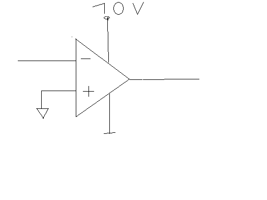

Der soll invertieren? (Deine Schaltung tut das)
Was kommt rein (U,I)?
Was geht raus (U,I)?
Welche Versorgungsspannung hast du?
(Es ist schwierig, mit 10V Versorgung am Ausgang 0..10V zu erzeugen)
Wenn der 1:1 übertragen soll schaut der so aus:
Eingang o-----| >-----o Ausgang

Sorry hast recht, deine Zeichnung stimmt.
Er soll nur keine negative Spannung durchlassen.
Welche gibts da ??
Rein kommt ne Spannung von 3 Volt, wenn aber was durchbrennt, würde es
ins negative gehen und deshalb der Leitungstreiber. Ausgang auch
Spannung.

Nimm einfach einen R2R Opamp und versorge den mit +10V und GND. Dann
kommt niemals was Negatives am Ausgang an.
                             +10V
                              o
                  ___       |  >--o--------o
           o-----|___|------|+/
                  10k       |/|
Der 10k ist zum Schutz für den OP.

Also, es ist nur eine Sicherung für meine Karte !
Das wenn der Offset ausfällt und negativ wird das meine Karte keine neg.
Spannung bekommt.Kann auch 0..10 Volt haben. Es geht nur um die neg.
Spannung !
Die darf halt nicht durch. der Rest ist egal ;)

Gast #1053388
Wenn ein OPV vorgeschalten ist, kann man den Offset einstellen mit Poti
usw.
Wenn jetzt jemand dran rum spielt und die Spannung am Offset neg. macht.
Was bekomm ich dann am Ausgang des OPV'S ??????
Eine neg. Spannung oder besser gesagt ein Teil wird neg. das nennt man
Gleichspannungsanteil !!
Und deshalb muss ich es schutzen.
