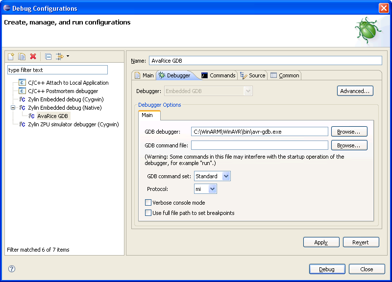

Ich möchte gerne mit Eclipse meinen AT90CAN128 debuggen.
Folgendes habe ich installiert:
- Windows XP
- Eclipse 3.4.1
- http://avr-eclipse.sourceforge.net/updatesite/
- CDT
- WinAVR
Mit "avrdude" klappt auch der Download
(avrdude -pc128 -cjtag1 -PCOM1 -Uflash:w:File.hex:a)
"AvaRice" startet auch:
(avarice.exe -1 -j /dev/com1 -P at90can128 :1212)
Aber was muss ich beim AVR-GDB für "Commands" einstellen?
Anbei ein Screenshot des Fensters.
Vielen Dank im Voraus.

In den Commands habe ich folgendes eingetragen:
file c:\....\....elf
target remote localhost:3333
load
Aber immer beim Verbindungsaufbau des AVR-GDB zum "AvaRice" stürzt
dieser ab und ist weg.
Hmm.... ???

Ich habe nun den gleichen Eclipse-Dialog. Auf einem anderen PC hat die
Installation des Eclipse-Plugins korrekt funktioniert.
Nun starte ich AVaRICE über eine Dos-Box, der wartet auf die GDB
verbindung.
Dann über Eclipse den AVR-GDB.
Sofort bricht die Verbindung zusammen und beide Programme beenden sich.
In der Console stehen folgende Meldungen:
68-gdb-set stop-on-solib-events 1
(gdb)
68^done
69-target-select remote localhost:4242
(gdb)
&"Remote communication error: Bad file descriptor.\n"
69^error,msg="Remote communication error: Bad file descriptor."
70-gdb-exit
(gdb)
70^exit
Was ist "Bad file descriptor", wie kann ich das beheben?
Gast #1054671
1. In alten WINAVR-Versionen vor 200712.. war noch ein gdb ohne
AVR-Patch dabei. Bitte prüfe, ob ein avr-gdb -version mind. Version 6.6
ausgibt. Mit älteren Versionen hatte ich definitiv keinen Erfolg. Bei
mir sind folgende Versionen installiert:
H:\>avr-gdb -version
GNU gdb 6.6
Copyright (C) 2006 Free Software Foundation, Inc.
GDB is free software, covered by the GNU General Public License, and you are
welcome to change it and/or distribute copies of it under certain conditions.
Type "show copying" to see the conditions.
There is absolutely no warranty for GDB.  Type "show warranty" for details.
This GDB was configured as "--host=i686-pc-mingw32 --target=avr".
H:\>avarice
AVaRICE version 2.7, Dec 19 2007 20:37:47
Defaulting JTAG bitrate to 1 MHz. Make sure that the target
frequency is at least 4 MHz or you will likely encounter failures
controlling the target.

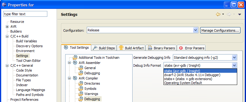

2. Versuch's mal mit -gdwarf-2 statt mit -gstabs.
3. Die Fehlermeldung deutet auf ein Problem mit der TCP-Verbindung zu
avarice hin. Bitte prüfe auf der "Connection" Seite, ob da auch wirklich
Type:[TCP]; Hostname: [localhost] und Port number: [4242] steht.
Gast #1055079
Ich hab's hin bekommen. Der AVaRICE benötigt noch zusätzlich Parameter
des ELF Files, Erase und Programmieren.
Die Versionen hab ich die gleichen, nur der AVaRICE ist neueren Datums.
Ich habe Eclipse schon erfolgreich mit Codesourcery und Arm-Elf laufen.
Also habe ich den GCC WinAVR Compiler noch installiert und kann mit der
gleichen Umgebung arbeiten (Alles in einem Verzeichnis, 1GB).

#1059128
Markus wrote:
> Somit muss ich auch den Compiller vom AVRStudio (GCC) nutzen. Wenn ich
> mit Eclipse compilliere, dann kann zwar AVRStudio die ELF Datei öffnen
> und laden, aber die C-Dateien sehe ich nicht, nur einen Dissassembler
> Code und das ist auch Witzlos.
Das liegt daran, dass der Debugger vom Studio andere Debug-Infos
(dwarf-2) benötigt. Du musst dann halt das Makefile (oder entsprechende
Einstellungen in Eclipse) anpassen.
> In der Debug-Ansicht gibt es auch eine "Register" Ansicht. Da stehen die
> Rxx Register drin. Da wäre es sinvoll auch die anderen SFRs mit
> aufzunehmen. Blos zeigt der Debugger da nix an (alles 0).
Du kannst dir doch im Debugger sicherlich den Inhalt vom SRAM anschauen,
oder? Da sollten dann auch die SFRs mit drin sein.
Gast #1059150
(dwrarf-2): Hab ich auch getestet, irgendwie hat das auch nicht
geklappt.

Moin Moin,
so, ich habe mal etwas rumprobiert und da ich ein paar Fortschritte
gemacht habe möchte ich hier einen kurzen Zwischenbericht geben.
Environment:
 - WinAVR-20081124rc3 mit avarice 2.8
 - Eclipse 3.4 mit CDT 5.0.1
 - AVR Eclipse Plugin 2.3beta1 (+ ein paar Bugfixes, aber nichts was mit
debugging zu tun hat)
 - aus dem CDT Paket das optionale Plugin "Eclipse C/C++ GDB Hardware
Debugging"
Wer es noch nicht kennt: Das "GDB Hardware Debugging" Plugin ist eine
Nachprogrammierung des Zylin Plugins durch die offizielle CDT Truppe.
Es ist auf der CDT Ganymede Update-Site (
http://download.eclipse.org/tools/cdt/releases/ganymede ) als optionales
Feature zu finden.
Hardware:
 - AVR Butterfly über JTAG an AVR Dragon
Dann AVaRICE wie folgt gestartet:
avarice --dragon --ignore-intr --jtag usb :4242
(Upload des Projektes auf den Butterfly hatte ich vorher mit avrdude
gemacht)
Die Einstellungen für die Eclipse Debugger Configuration entsprechend
der angehängten Screenshots.
Debugging gestartet und es läuft! Ich habe jetzt ca. eine Stunde damit
rumgespielt und es sind keine Fehler aufgetreten und avarice ist nicht
einmal abgestürzt (Ausnahme: s.u.).
Ich kann in Funktionen reinspringen, sie überspringen, Breakpoints
setzen und sowohl im C Code als auch im Assembler Code steppen.
Register, Memory und Variablen werden alle - soweit ich es erkennen kann
- korrekt angezeigt.
Das einzige was nicht geht ist ein Restart. Wenn man auf den Restart
Button drückt schickt Eclipse ein "-exec-run" Befehl los, woraufhin sich
avarice verabschiedet.
Um einen Soft-Reset zu erreichen habe ich als Workaround einfach im
Register View den PC auf "0" gesetzt und dann auf den Run Button
gedrückt. Funktioniert einwandfrei, ist aber nur ein Soft-Reset mit den
damit verbundenen Nebenwirkungen (kein Reset der I/O Register).
Dazu vielleicht noch eine Frage an die Experten (Jörg?): Gibt es eine
Möglichkeit per AVaRICE einen Hard Reset auszulösen?
Ansonsten bin ich sehr zufrieden mit dem Ergebnis. Es ist eine gute
Basis auf der ich jetzt weitere AVR spezifische Funktionen aufbauen kann
(I/O Register View wäre da mein erstes Ziel)
Eine Frage hätte ich noch. Das Steppen ist auffallend langsam. Ist das
JTAG Systemimmanent oder liegt es an dem niedrigen JTAG Takt (habe den
Default von 250KHz belassen)?
Thomas

#1061659
Das war wohl bei schon immer defaultmäßig mit installiert. Habe es
gerade geprüft. Auch eine alte Eclispeinstallation habe ich wieder
ausgegraben dort war es auch enthalten. Habe es aber glaube ich nie
explizit installert.
Ich habe das gerade probiert mit deiner Methode. Läuft bei garnicht. Es
macht irgendwas mit dem AVaRICE aber zum debuggen kommt er nicht. Es
wird auch nicht auf die DEBUG-Perspective in Eclipse umgeschaltet.
Ich benutze sonst nicht "GDB Hardware debugging" sondern "C/C++ Local
Application". Damit geht es gut. Sehr merkwürdig. Ich habe auch AVaRICE
2.8 verwendet. Das steppen "Step into" und "Step over" geht allerdings
wenn ich eine Debugsession am laufen habe. Das hatte ich schon ewig
nicht mehr versucht, weil es immer nur ärger machte. Hatte immer RUN mit
Breakpoints verwendet. Jetzt scheint es gut zu klappen. Ob es auch schon
in AVaRICE 2.7 so ging? Keine Ahnung ;-)
Solange du nicht immer wechselst zwischen Debugging und editieren, d.h.
das Debuggen immer startest und stoppst (wegen Neuprogrammierung) geht
es auch "recht rund".
Es gibt irgendene Option beim AVaRICE "--reset-srst  External reset
through nSRST signal.", die ich aber nicht verstehe.
Das liegt an dem niedrigen Takt. Ich habe hier gerade einen AVR mit
16MHZ betrieben und die Option -B4000000 mit übergeben. Dann flutscht
es.
Ah ja, ich benutze den ICE MkII über die serielle Schnittstelle.
900ss

#1061707
Edit: Hab gerade geschaut und im "Eclipse for C/C++" Paket von
eclipse.org ist das "GDB Hardware Debugging" Plugin nicht dabei und muss
separat installiert werden.
Welche Versionen von Eclipse, avr-gdb und avarice?
Ich hatte alle auf dem allerneusten Stand (winAVR-20081124rc3, Eclipse
3.4.1 = CDT 5.0.1). Vielleicht klappt es nur in dieser Kombination.
Ansonsten: schick mir doch mal den Output von avr-gdb, des Eclipse mit
"verbose GDB output" generiert. Vielleicht kann ich erkennen was daran
anders ist als bei mir (hab allerdings erst ab Sonntag Abend wieder Zeit
dafür)
> Es
Das tut's bei mir übrigens auch nicht. Ist wohl ein Bug im CDT.
Ist eigentlich nicht merkwürdig, da die "Debug-Engine" bei beiden gleich
ist. Die genauen Unterschiede kenne ich auch nicht. Irgendwann werde ich
mal den GDB output der beiden Konfigurationen vergleichen um zu sehen
worin eigentlich der Unterschied besteht. Ich vermute mal das die
Unterschiede nur in der Initialisierung bestehen.
Na ja, bei Editierungen muss ja sowieso neu geflashed werden, da ist
ohnehin ein Neustart fällig.
Ein Restart wäre vielleicht interessant wenn man zu weit gesteppt hat
und wieder zu einer früheren Stelle zurück gehen möchte.
Ich muss zur Ehrenrettung von avarice sagen, dass dieser "Fehler" nicht
an avarice liegt, sondern an avr-gdb. Als Folge des "-exec-run" schickt
avr-gdb ein <k> Befehl an avarice, woraufhin sich dieser pflichtgemäß
selbst 'killed'. Leider ist gdb ein ziemliches Brocken, da habe ich noch
nicht nachvollziehen können warum gdb das macht.
Ich auch nicht. Wenn ich die Kommentare im avarice Source Code richtig
verstehe dann hat es was mit dem Programmiermode zu tun, bei dem mit
--reset-srst die Reset Leitung im Target anders angesteuert wird.
>> [Steppen langsam]
> es.
Dann muss ich doch mal schauen was für einen Takt der Butterfly hat.
Vielleicht kann ich ja noch ein bisschen beschleunigen.
LG
Thomas

#1064673
Nein, -e hatte ich natürlich auch probiert.
Hier der output von avarice:
>avarice -g -e -p -v -f ButterflyLCDTest.hex --jtag usb
AVaRICE version 2.8, Nov  7 2008 22:02:05
Defaulting JTAG bitrate to 250 kHz.
JTAG config starting.
Found a device: AVRDRAGON
Serial number:  00:a2:00:00:3f:fe
Reported JTAG device ID: 0x9405
Configured for device ID: 0x9405 atmega169
JTAG config complete.
Erasing program memory.
Erase complete.
Downloading FLASH image to target.................
Verifying FLASH
Error verifying target addr 0000. Expect [0x0c] Got [0x00]
Error verifying target addr 0001. Expect [0x94] Got [0x00]
Error verifying target addr 0002. Expect [0x6d] Got [0x00]
Error verifying target addr 0004. Expect [0x0c] Got [0x00]
22
[...1877 mal das gleiche...]
23
Error verifying target addr 07a0. Expect [0xff] Got [0x00]
24
Error verifying target addr 07a1. Expect [0xcf] Got [0x00]
25
Error verifying target addr 07a2. Expect [0x03] Got [0x00]
26
Error verifying target addr 07a3. Expect [0x0f] Got [0x00].
27
28
Verification failed!
Avarice schreibt bei mir definitiv nichts ins flash (bzw. müll wenn man
es über gdb macht)
Was ich nur nicht weiss: liegt es an meinem Setup oder ist es ein
generelles Problem. Ich habe es jedenfalls gerade unter Linux probiert
mit dem selben resultat => daran liegt es also nicht.
Grundsätzlich muss es funktionieren, denn sowohl avrdude als auch
AVR-Studio haben bei mir keine Probleme über den Dragon und JTAG einen
Butterfly zu programmieren.
Ich mach mal einen neuen Thread auf um zu erfragen ob es sich um ein
grundsätzliches Problem mit avarice handelt oder ob es bei anderen mit
ähnlicher Konstellation funktioniert.

Gast #1065046
-d kann ich machen, aber erst morgen, ich habe die Hardware leider nicht
zu hause.
Ich hab die Einstellungen genau so eingegeben, auch den Port mal von
4242 auf 10000 umgestellt. (Deine Posts vom Ende letzter Woche ...)
Ich starte Avarice, ok ist da.
Ich starte AVR-GDB, der kommt, denn verschwinden beide.
Es gibt auch nicht so viele Parameter, man kann eigentlich nichts falsch
machen. Ich mache morgen von allem mal Screenshots und zippe die
zusammen.
Die Fragen an Jörg sind schon berechtigt, finde ich, denn beim
ARM-ELF-GDB und OpenOCD geht ohne solche monitor und andere Parameter
gar nichts! Auch klappt es nicht wenn man von den Programmen eine
falsche Version verwendet. So muss ich für den Cortex die OpenOCD
Version R247 und für den ARM7 die Version V1190 verwenden.
Leider muss ich in meiner Firma auch Arbeiten und habe ein Projekte das
bis morgen Abend laufen muss (!), denn am Mittwoch soll IBN stattfinden,
daher seid mir bitte nicht böse, wenn ich die Tests mit Eclipse nicht so
Zeitnah durchführen kann.
Ich aktiviere für den AVR-GDB dann auch gleich Verbose-Out, dann sieht
man nochmals mehr.
#1065059

Gast #1065317
Anbei ein ZIP mit allen Screenshots und Debug-Ausgaben in TXT Dateien.
Es sind alle Screend, von denen ich denke, die könnten Auswirkungen
haben.
Version vom November, RC3. AVR Plugin V2.2, Eclipse 3.4.1, CDT 5.0.1
Ich danke im Vorraus, für eure Unterstützung.
Moderator Persönliche Seite #1065347
Markus wrote:
> Ich hatte auch mal meinen MK1 Adapter im Verdacht.
Das könnte schon sein:
JTAG ICE communication failed
91 00 41
Timed Out (partial response)
Vielleicht kannst du ja die Firmware mal neu flashen?
Ich selbst besitze seit geraumer Zeit kein JTAC ICE mkI mehr, insofern
kann ich die entsprechenden Codeteile weder in AVRDUDE noch in AVaRICE
noch irgendwie testen.  Ich kann bei Modifikationen am Code nur hoffen,
dass da nichts kaputt geht.
Vielleicht gibt's ja in deiner Gegend jemanden, der dir mal ein JTAG
ICE mkII leihen kann?

Gast #1071175
Eine Kleinigkeit fehlt noch in der Anleitung, die Einstellung des
Compillers, siehe Anhang. (stabs  dwarf-2  stabs+).
Wenn man das falsch einstellt, geht das debuggen auch nicht richtig
(zumindsest nach meinem Wissen).
Was hast Du eingestellt?
