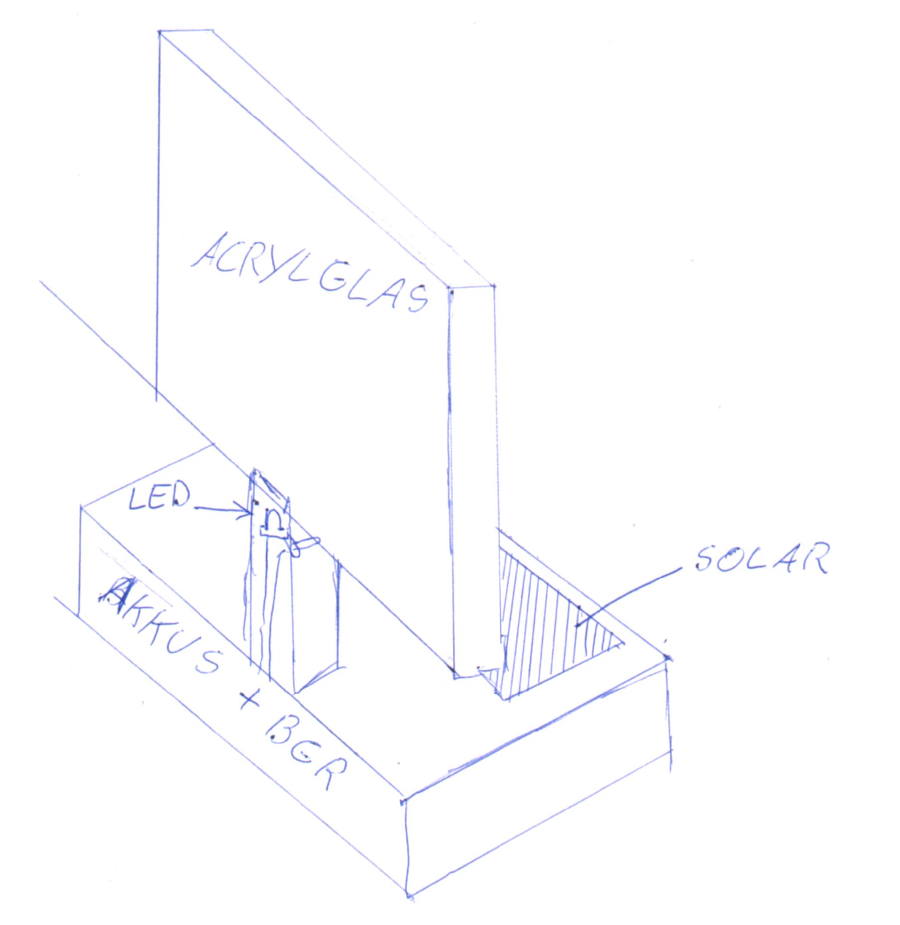

OP #1056246
Wenn man es so macht hat man aber ein Problem mit dem Solarpanel!
Erstmal wird es wahrscheinlich größer seien als das bei dir und zweitens
ist der Winkel in der die Sonne auf die Zelle trifft viel zu steil,
vorallem im Winter wird sich das extrem bemerkbar machen. Aber an
sonsten gefällt mir deine Konstruktion besser als meine, nur die
Effektivität wird sich eben deutlich unterscheiden.
€dit:
Was man machen könnte wäre das Solarpanel schräg zum Sockel laufen
zulassen. Da hat man nen bissel besseren Winkel und auch mehr Platz für
das Panel. Aber darum gehts ja nochgarnet. Wenn ich es nach deiner
Konstruktion mache welche LEDs würdest du empfehlen du hast ja "nur" 2
LEDs verbaut wenn ich das richtig deute.
#1056552
Schön das dir meine Idee gefällt. Des mit dem Solarpanel war nur so ne
schnelle Idee, wie man es genau und in welchen Winkel anbringt, habe ich
mir noch nicht überlegt.
Des mit den LEDs war nur schnell hingezeichnet. Wie genau man es
realisiert habe ich mir noch nicht überlegt.
Wahrscheinlich würde ich es so machen.
Auf den Sockel kommt eine Leiste mit einer Nut. In die Nut wird die
Acrylglasplatte gesteckt. Die Tiefe muss man ausprobieren. Dann kann man
die Platte auch mal auswechseln. Vielleicht auch von hinten mit
Madenschrauben sichern. In die Nut dann LEDs versenken. Anzahl und Typ
kann ich dir leider nicht sagen. Versuchen würde ich es trotzdem mit Low
Current, wegen dem Solar.
Die Acryplatte würd ich auf der Rückseite nicht mit einer Spiegelfolie
bekleben. Wenn man sie mit einem feinen Schleifpapier abschleift müsste
sie sich in Milchglas verwandeln. Gibt bestimmt einen tollen Effekt,
wenn man die Glasplatte von innen heraus beleuchtet.
Zurück zu den LEDs ich würde mehrere unterschiedliche Farben nehmen und
die dann zusammenmixen über einen Mikrocontroller. Programmtechnisch
kann man alles mögliche realisieren. Des wäre glaubich schon interessant
und gibt einen sehr tollen Effekt.
Falls du meine Beschreibung mit der Nut nicht verstehst, kann ich dir
einen Plan zeichnen.
Michael

Kunstoffgehäuse nehmen. Gibt es schon fertig beim Conrad oder ELV.
Darauf einen Vierkant aus Messing setzen, den kann man mit einfachsten
Mitteln polieren, dann sieht es nicht schlecht aus. In den Klotz kommt
eine Bohrung hinein, für die Leitungen von den LEDs.
Auf den Messingklotz würde ich dann eine Schwarze Kunststoffleiste
anbringen, in die die LEDs und die Nut kommt.
Am besten du besorgst dir 2 Acrylglasscheiben, dann kannst du es testen
wie es aussieht.
OP #1057629
Naja wenn ich Kunststoff nehme bekomm ich wieder Probleme mit dem
Solarpanel, wo ich das befestige. Außerdem find ich das auch wesentlich
unansehnlicher als Holz, Holz ist da doch er nen "wärmerer Stoff" und
vorallem leicht bearbeitbar, zwar für ein Elektroniker nicht ganz das
richtige ich weiß, aber für mein Projekt denkich mal gerade zu dafür
prädestiniert.
Gast #1057779
Das mit dem danebenstellen hab ich mir auch schon so überlegt, das man
quasi die Solarzelle aufs Fensterbrett packt und hintendran geilch noch
die Schaltung und dann von da aus dann zur Acylplatte die dann nur aufm
LED-Ständer steht wäre auf alle Fälle die einfachste und flexibelste
Lösung die es gibt. Man kann die Platte ohne Probleme austauschen, etc.
vielleicht gibts auch irgendwo schon edele LED-Ständer für
Acrylplatten... mal suchen.
