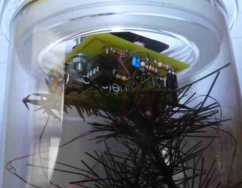

FireFly/Glühwürmchen Projekt
Dieses Projekt basiert auf einer Idee von
http://www.instructables.com/id/Jar-of-Fireflies/ Gemeinsamkeiten sind

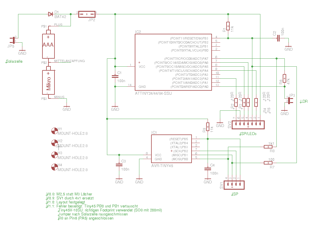

die Idee und der ATtiny45V. Unterschied ist das bei diesem Projekt 12
LEDs angesteuert werden, die Spannungsversorgung aus einem 1.2V NiMH
Akku und einem Stepup Wandler besteht. Der Akku wird durch ein
Solarpanel aus einer Gartenlampe geladen. Statt einer Shottkydiode für
das Solarpanel wird eine quasi "ideale Diode" mit geringstem
Eigenstombedarf benutzt (D1, Q3, Q1, T1, 10mV Spannungsabfall). Als
Stepupwandler wird ein MAX1724
(http://www.maxim-ic.com/quick_view2.cfm/qv_pk/3024) benutzt.
Die Software auf dem AVR besteht aus meinem AVRootloader, ein 1-Wire
Bootloader der 512Bytes benötigt und im Ordner \FireFly\Bootloader\ zu
finden ist. Das eigentliche Projekt befindet sich im Ordner
\FireFly\FireFly\AVR.
Die 12 LEDs werden an 4 Pins des AVRs angechlossen. Man lötet jeweils 2
grüne LEDs (SMD0603 Lowcurrent in meinem Fall) antiparallel an zwei
möglichst grünen Kupferlitzen an (alternativ mit grünem Edding
anpinseln). Davon benötigen wir 6 solcher Litzen um auf 12 einzelne LEDs
zu kommen. Diese 6 Litzen werden so angeschlossen: PB0-PB1, PB0-PB2,
PB0-PB5, PB1-PB2, PB1-PB5, PB2-PB5.
Das Solarpanel kommt mit + an den + Pol des Akkus. Als Akku wurde ein
1.2V AAA NiMH benutzt besser wäre aber einer der neueren NiMHLi Akkus
von Sanyo da diese einen weitaus geringeren Innenwiderstand haben und
somit eine wesentlich geringere Selbstentladung. Die meiste Zeit
befindet sich der AVR im Power Down Modus und bei meinen Messungen
verbraucht die Schaltung dann < 20µA.
Im Ordner \FireFly\HEX\ liegen das AVRootloader.hex File für den
Bootloader und das FireFly.hex File für die eigentliche Software.
Die FireFly Software benutzt eine optimierte PWM Ansteuerng der 12 LEDs.
Sie läuft mit einer PWM pro LED mit 122Hz bei 256 Schritten Dutycycle.
Dabei verbraucht sie minimal nur 0.85% und maximal nur 1.46% an
Rechenzeit der MCU um alle 12 LEDs anzusteuern. Die PWM benutzt den
Overflow und Compare Match Interrupt des Timer0. Die 12 Glühwürmchen
leuchten in 32 verschiedenen Blinkmustern=Waves, dh. die PWM benutzt
eine Wavetable zur Ansteuerung der Glühwürmchen PWMs. Jede dieser Wave
hat eine "Energiebilanz" und die 12 Firelies haben ebenfalls einen Wert
für die Energiebilanz des Glühwürchens, Member ->Hungry. Ein Firefly
beginnt zu leuchten wenn der Wert in ->Hungry == 0 ist. Dabei wird per
Zufall aus den 32 Waves eines ausgewählt und als neues Blinkmuster dem
FireFly zugeordnet. Die Energiebilanz dieser Wave wird auf die
Energiebilanz des Glühwürmchens gebucht, dh. der Wert Hungry wird um den
Energiewert der Wave inkrementiert. Jeder Energiepunkt stellt dabei eine
Wartezeit des WDTs von 16ms dar. Je länger und intensiver das
Glühwürmchen mit dem aktuellen Wave leuchtet desto länger dauert es also
bis es erneut leuchten wird. Zusätzlich werden alle Nachbarglühwürmchen
jeweils um die Hälfte von der Hälfte von der Hälfte usw. mit dem
Energiewert belastet. Dh. das benachbarte Glühwürmchen ebenfalls in
ihrem Leuchtinterval durch das aktuell leuchtende Würmchen belastet
werden. Je weiter entfernt also ein Glühwürmchen zum aktuellen ist desto
weniger Energiepunkte bekommt es abgezogen. Das Auswählen der Wave ist
der einzige Punkt bei dem Zufall im Spiel ist. Die minimale Zeitbasis
des WDT von 16ms ist also gleichzusetzen mit dem Füttern der
Glühwürmchen um 1 Energiepunkt. Damit bestimmen die Werte in
FireFly->Hungry also direkt die Gesamtzeit des WDTs in der der AVR im
Power Down Modus warten muß bis zum nächsten Leuchten eines/mehrer
Glühwürmchens.
Für das globale Timing wird der Watchdog Timer benutzt um auch längere
Zeit im Power Down Modus der MCU verbleiben zu können. Über diesen wird
auch das Messen der Battery- und Solarpanelspannnung erledigt. Aktuell
ca. alle 6 Minuten wird die Akku/Solarpanel Spannung gemessen. Wenn die
Akkuspannung >= 0.9 Volt ist kann ein Leuchten stattfinden. Fällt diese
Spannung unter 0.9 Volt so passiert nichts da der Akkku erstmal durch
das Solarpanel aufgeladen werden muß. Danach wird die Spannung am
Solarpanel gemessen. Übersteigt diese die Akkuspannung so ist es Nacht
und die Glühwürmchen können beginnnen zu leuchten. In der Nacht liefert
das Solarpanel keine Spannung und verhält sich wie ein Ohmscher
Widerstand. Der Minuspol ist durch die aktive Diode (MOSFET) von GND
getrennt da ja die Solarpanelspannung kleiner der Akkuspanung ist
(minimale Differenz 0mV und Spannungsabfall der idealen Diode ist
10mV!). Demzufolge wird in der Nacht am Minuspol des Solarpanels quasi
die Akkuspanung gemessen da der Pluspol des Akkus und Solarpanels
zusammengeschaltet sind.
Die Ausnutzung der Power Down Zeiten ist maximal. Dh. die Wartezeiten
bis das nächste Glühwürmchen leuchten soll verbringt der AVR im Power
Down Modus. Tagsüber ist der AVR also immer im Power Down Modus und
wacht ca. alle 6 Minuten auf um 3 ADC Messungen in ~280µs durchzuführen.
Durchschnittlich alle 8 Sekunden wacht der AVR für ca. 10 µs auf. Wenn
Nachts keines der Glühwürmchen leuchtet gelten die selben Bedingungen,
ansonsten wenn es leuchtet wird bei meiner Schaltung ca. 1-20mA
verbraucht je nach Anzahl der Glühwürmchen die gleichzeitig leuchten und
wie lang sie mit welcher Wave leuchten. In dieser Zeitspanne befindet
sich der AVR zu 99% seiner Zeit im Idle Sleep Modus. Durchschnittlich
leuchtet dann 1 Glühwürmchen alle 15 Sekunden mit 1.2 Sekunden
Leuchtdauer. Das sind aber nur Schätzwerte da auf Grund der sehr
unterschiedlichen Waves und der eingebauten Periodizität der
Glühwürmchen über den Hungry_Threshold mal längere Zeit (über Minuten)
kein Glühwürmchen leuchtet und dann mal wieder mehrere Glühwümchen quasi
in Gruppen aufleuchten. Also so wie in der Natur.
Alle ISR-Handler wurden aus Effizienzgründen in Assembler geschrieben,
Datei Isrs.S.
Als Zufallsgenerator kommt ein 32Bit LFSR zur Anwendung, Dateien lfsr.h
und lfsr.S. Dessen Startwert wird bei jedem Powerup aus dem EEPROM
gelesen, ein neuer Startwert berechnet und dieser wieder ins EEPROM
geschrieben wird. Dazu werden zwei unterschiedliche 32Bit Polynome
benutzt.
Im Ordner \FireFly\FireFly\Windows\ befindet sich ein Wave-Editor für
MS-Windows Systeme. Mit diesem kann man eigene Blinkmuster/Waves für die
Glühwürmchen erzeugen, austesten, laden, speichern und als Header Datei
exportieren kann. Aktuell benutzt das Projekt 32 verschiedene Waves
zusammengesetzt aus einem Wave mit 827 samples. Damit stehen im AVR noch
rund 1.5Kb an FLASH ungenutzt zur Verfügung. Die Leuchtdauer dieser
Waves geht von 0.22 bis 2.88 Sekunden.
Setup:
1.) Schaltung aufbauen ;)

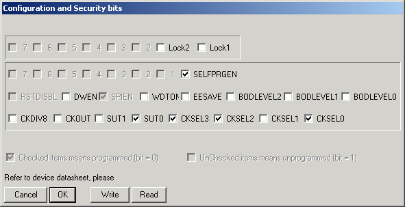

2.) AVRootloader.hex aufspielen, Fuses auf 8Mhz interne PLL, Brownout
Detection off setzen
3.) AVRootloader.exe starten und Testverbindung herstellen, EEPROM mal
lesen und schreiben
4.) wenn alles funktioniert, noch Fuse für RESET Pin als normalen PIN
aktivieren (PB5 wird ja benötigt) und Lockbits entsprechend setzen. Dann
ISP ab, da dieser auf Grund des deaktivierten RESET Pins eh nicht mehr
funktioniert.
5.) mit AVRootloader.exe nun FireFly.hex programmieren

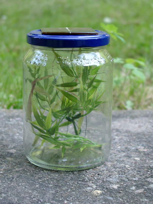

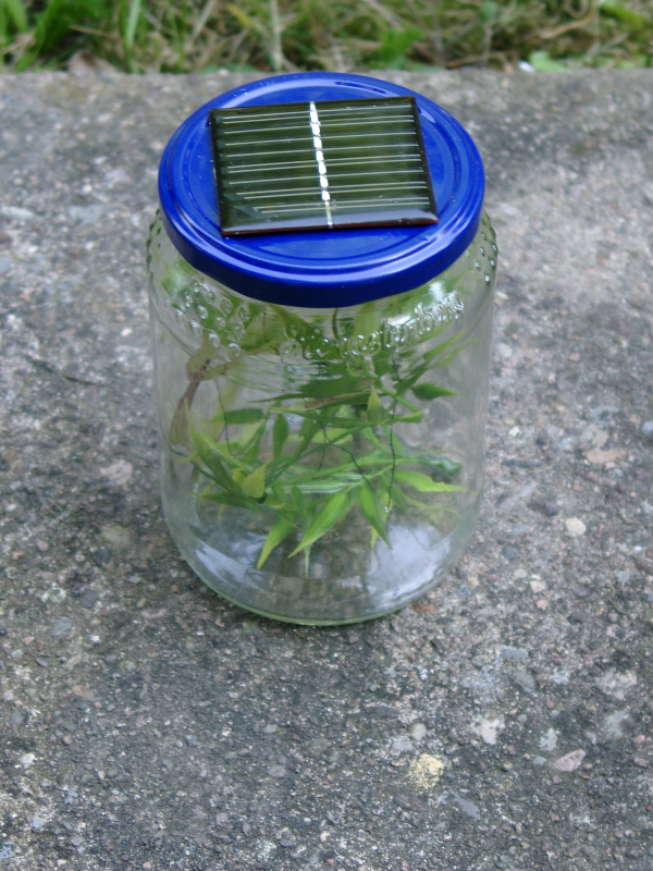

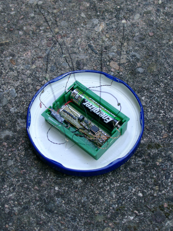

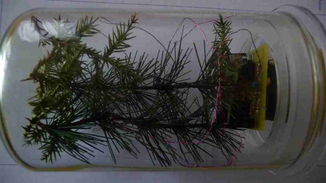

6.) alles irgendwie zuammenbauen so das im Deckel eines zb.
"Rotkohlglases" die Elektronik sitzt, oben drauf das Solarpanel und in
das Glas hineinhängend die 6 Litzen mit den 12 LEDs. Bei mir strahlen
die LEDs alle nach unten ab. Noch ein bischen Plastikgrünzeugs rein
(sollte jeder anständige Bastler auf grund der Vorlieben der eigenen
Frau zur Hand haben, bei mir wars ein Plasikast aus der Dekoration im
Badezimmer), und fertig.

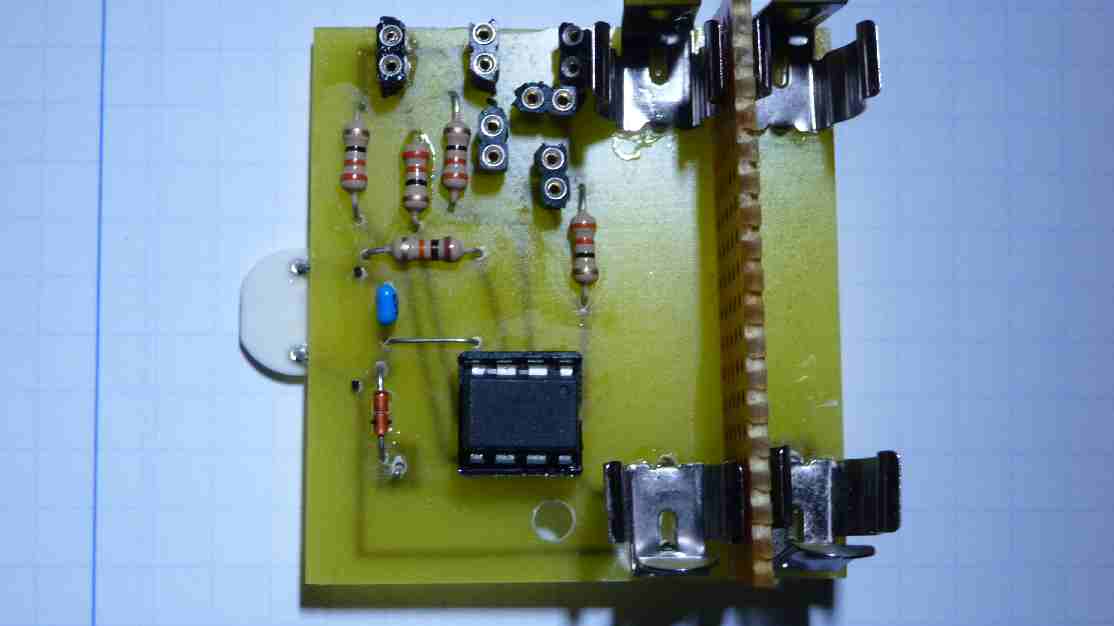

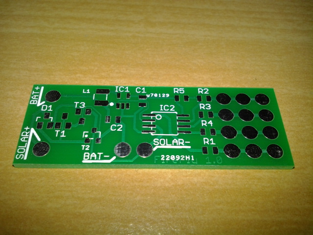

Im Ordner FireFly\FireFly\Schematic\ der Schaltplan und das Boardlayout
als Bitmaps (600 dpi).
Im Ordner FireFly\FireFly\Images\ par Bilder meines Aufbaues.
Was wird also benötigt:
- AVR ATtiny45/85V, Lowvoltage Version wäre gut
- MAX1724 oä. Stepupup Wandler auf 3Volt mit geringem IQ (hier 1.5µA)
- 12 grüne LEDs, am besten Lowcurrent und SMD so klein wie man es noch
löten kann
- 12 kurze dünne Kupferlitzen möglichst in grün, ansonsten ein grüner
Edding um sie einzufärben
- Solarpanel, Nachts freundlichst ausgebaut aus Nachbars
LED-Gartenleuchte, oder eben ein geschenktes Teil ;)
- 1.2V AAA Akku, am besten die neueren Teile von Sanyo
- Glas mit Schraubdeckel, zb. Rotkohlglas von Hengstenberg (nicht den
Inhalt essen bitte artgerecht entsorgen als Giftmüll)
- naja Hühnerfutter, par LED Vorwiderstände, ein Pullup a 330k für PB2
(Bootloader-Detection im AVR) und 2 Low-ESR-Kondensatoren um die 1µF,
und par Litzen.

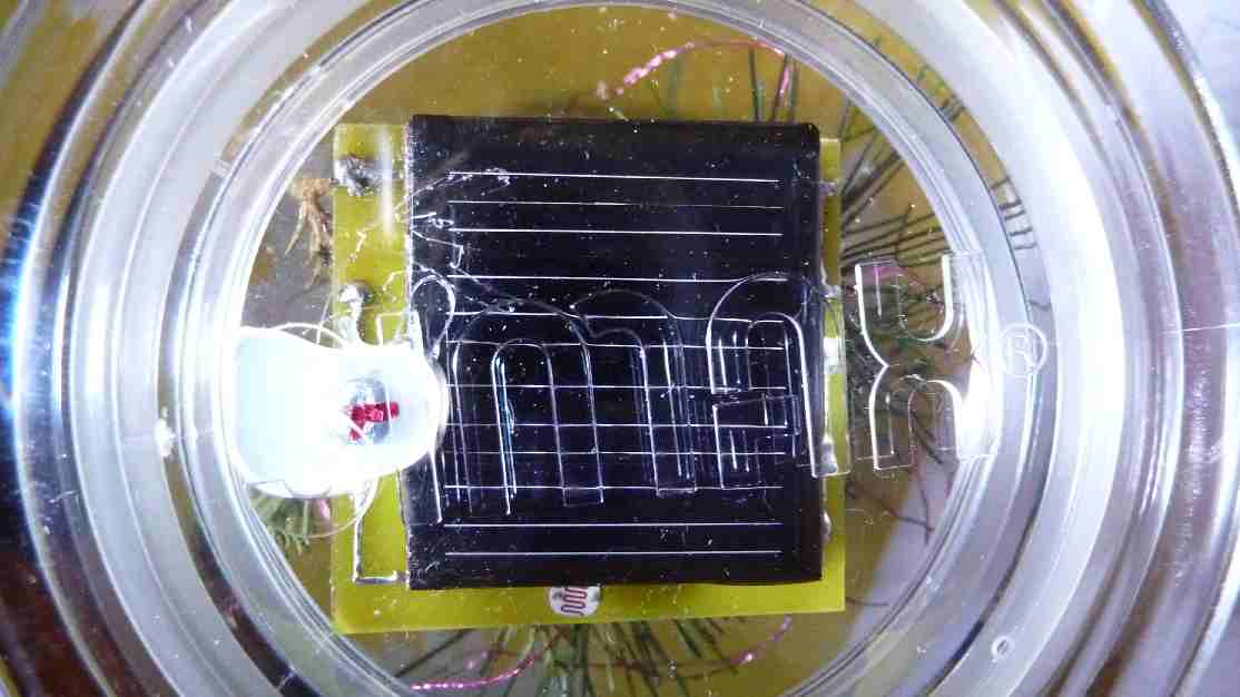

- ansonsten Kleber, in meinem Aufbau hab ich das SOlarpanel mit solchen
Klebestrips von Pritt (Mutifix) für Poster/Fotos angeklebt hält super.
Ansonsten den Batteryhalter (aus so'n Mini-Fernsteuer-Panzer) mit UHU
puls Endfest 300 an die Unterseite des Deckels angeklebt.
- und natürlich par ansprechnede Plastikgrünpflanzen
- die "aktive ideale Diode" kann auch komplett weggelassen werden und
durch eine Shottky-Diode ersetzt werden. Dann aber diese Diode mit der
Kathode an - des Solarpanels und mit der Anode an GND der Schaltung. Der
Messpunkt des ADC befindet sich dann an der Kathode dieser Diode.
Allerdings nutzt man so nicht die volle Power des Solarpanels aus da so
erst bei +200mV über der Akkuspannung geladen wird. Mit der aktiven
Diode liegt dieser Spannugsabfall nur bei maximal +10mV. Übigens die
BAV70 Dioden stellen sehr hochohmige Pullups dar.
Bisher konnte ich jeden Besucher ohne Probleme davon überzeugen das im
Glas echte Glühwürmchen für meine Unterhaltungsgier schmachten müssen ;)
Meine Nichte war schon drauf und dran gewaltsam diese Glühwürmchen
freizulassen und es dauerte einige Zeit ihr zu erklären das es keine
echten sind.
Gruß Hagen

Danke, und ja das Projekt hat einiges Potential das erstmal nicht so
offensichtich ist, bei dem was man lernt.
1.) Wachtdog, was ist der Unterschied wenn man WDE und WDIE Bits setzt
im WDT Interrupthandling ?! Habe lange danach gesucht. Der WDT wird
aktiviert wenn man WDE oder WDIE oder WDE und WDIE setzt, Punkt 1. Setzt
man WDE und WDIE so wird in der WDT-ISR autom. das WDIE Flag gelöscht.
Beachtet man dies nicht so heist dies das der nächste WDT Timeout also
einen WDT-RESET auslösst und nicht in die WDT-ISR verzweigt. Setzt man
von Anfang an nur WDIE so wird die WDT-ISR ausgelösst und dann das WDIE
Flag nicht autom. gelöscht. Die nächsten WDT-Timeouts lösen also

2.) Brownout Detection kann beim ATtiny45 per Software deaktiviert
werden, aber welche Reihenfolge vor einem Sleep ist die richtige um
diese Detection auch wirklih abzuschalten ? Ich habe sie per Fuse ganz
abgeschaltet da die Powerup Zeiten aus einem Deep Power Down Modus stark
verlängert werden und somit ab einem bestimmten Breakevenpoint mehr
Strom verbraucht wird. Dh. zb. die abschaltbare Brownoutdetection macht
nur dann Sinn wenn der AVR längere Zeit im Power Down Modus ist, bei mir
musste der AVR weit länger als 8 Sekunden im Power Down sein, also weit
länger als die macimal Zeit des WDTs. Die verlängerte Startup Zeit der
MCU bei zuschaltbarer Brownout Detection frass dann mehr Strom als ohne
diese.
Davon mal abgesehen muß ein ganz gewisses Timing beim Scheiben der
Register beachtet werden damit das Mistding auch wirklich per Software
abgeschaltet wird. Ach und ganz wichtig !! möchte man mit abschaltbarer
Brownout und WinAVR GCC arbeiten dann vergesst ganz schnell die Sleep.h
zu benutzen. WinAVR GCCs Sleep Makros machen alles falsch in diesem
Fall.

5.) wie ist das mit der WDTON Fuse ? löscht man sie muß dem AVR der Saft
abgedreht werden damit das auch wirkt.

Ist ein Problem da ich keine bessere Cam habe und mit der Kamera meines
HTC Touch bekommt man im Dunkeln keine guten Bilder hin. Und tagsüber
ist der Eindruck den die LEDs erzeugen auch nicht der gleiche wie
nachts. Ergo, nachbauen ist die Devise ;)
Du kannst dir aber im beigelegten WaveEditor
(\FireFly\FireFly\Windows\WaveEditor.exe) die von mir benutzten Waves
anschauen und auch austesten. Starte die EXE, lade die Wave.dat und
doppelklicke mit der Maus in die Liste der einzelnen Waves. In der
schwarzen Box leuchtet dann ein grüner Kreis in der ausgewählten Wave.

Vielleicht gehts auch ganz ohne Stepup Wandler. Ich habe den nur
eingebaut weil ich von Anfang an einen 1.2V Akku benutzen wollte. Und
diesen wollte ich benutzen weil dessen Nennspannung weit unterhalb der
3.5V des Solarpanels bei Sonnenbestrahlung ist. Bei Normallicht und am
Akku angeschlossen fließen, bei einem Akku der auf 1.35V voll aufgeladen
ist, gerade noch 200µA vom Solarpanel, das reicht für den AVR und als
Erhaltungsladung für den Akku aus. Somit ist die Wahl des 1.2V Akkus und
dem dann nötigen Stepup Wandler nur den Eigenschaften des Solarpanels
geschuldet und dient dem Ziel die Energie des Solarpanels so gut wie
möglich ausnutzen zu können. Wenn man also ein anderes Solarpanel
benutzt, oder sogar ganz darauf verzichtet dann kann man auch zb. 2 oder
3 solcher AAA Akkus benutzen. Mit 1000mAh sollten diese über Wochen
ausreichend sein.
Bei 0.9V im Akku macht die Schaltung dicht. Das dient zum Schutz vor
Tiefenentladung aber auch um die Funktonsweise der "idealen Diode" zu
gewährleisten. Diese arbeitet zwar auch bei Spanung < 0.8V korrekt, aber
dann wird der Ladestrom über die interne Bodydiode des MOSFETs fließen,
weil der MOSFET bei <0.8V nicht mehr durchgeschaltet wird. In diesem
Moment haben wir wieder den unerwünschten Spannungsabfall der Bodydiode
des MOSFETs und hätten dann gleiche ne Shottky benutzen können. Da aber
immer 0.9V minimal am Akku sichergestellt sind ist dieses Problem
eliminiert. Der Voltagegdrop dieser "idealen Diode" geht lauft
Simulation mit LTSpice gegen 10µV und verbraucht dann ~8nA Strom.
Den MAX1724 habe ich bei MAXIM gesampelt, und ich bin mit dem Teil
wirklich zufrieden und kann diesen speziell für solche Lowpower
Anwednung nur wärmstens empfehlen (mal ohne preisliche Wertung nur aus
Sicht der Technologie), zb. wird bei sehr geringem Sromverbrauch am
Ausgang der PWM Modus umgeschaltet und er Stepup zieht dann nur noch
sehr wenig Strom um die Ausgangsspanung nur konstant zu halten, ideal
also für die Spannungsversorgung eines AVRs der im Power Down ist.
Ein kleines Manko hat er aber. Der Shutdown Modus trennt nicht den
Ausgang vom Eingang. Eine höhere Spannung am Ausgang fließt also auch im
Shutdown Mode zurück zum Eingang. Es gibt aber auch ähnlich gute MAXIM
teile die dann einen echten Shutdown haben.
Gruß Hagen

>>Das dient zum Schutz vor Tiefenentladung aber auch um die Funktonsweise der
>>"idealen Diode" zu gewährleisten.
und natürlich auch für den MAX1724 der ab 0.8V erst beginnt sauber zu
arbeiten.
Die BAV70 kann bzw. muß durch Widerstände ersetzt werden wenn man
schnellere Schaltvorgänge hat. Da aber der Tag/Nachwechsel bei diesem
Projekt so arsch langsam ist kann man auch die BAV70 nehmen um Strom zu
spraen. Insgesamt ist die Schaltung enorm hochohmig und damit auch
störanfällig. Dumm nur das man deren korrekte Funktionsweise mit
Amateurmiteln nicht ausmessen kann da jedes Multimeter/Oszi dessen
Funktionsweise durch die Messungen verändert. Ich habe sie demzufolge
nur per Simulation überprüft und dann über Monate mit einem Akku +
Solarpanel + Amperemeter praktisch ausgemessen, sie funktioniert.
Gruß Hagen

>Ich überlege gerade es mal mit 2x 1,2V NiMH Akkus zu versuchen.
Na dann kannst du auch 3 solcher Akkus nehmen, das passt lässig in den
Deckel rein. Mein Batteriehalter (das güne Teil) war ursprünglich für 3
AAAs gedacht. Die Platine selber ist ebenfalls so breit und lang wie 1x
AAA.
Bei vollgeladenen Akkus wären das 4 Volt und 2.7 Volt bei fast
entladenen Akkus. Dann geht das Ganze auch komplett ohne
Spannungsregler, was weniger Verluste bedeutet. Das Problem düfte halt
das Solarpanel sein. Meines hat einen Innenwiderstand von 3k, eine
Überladung von NiMH Akkus ist damit ausgeschlossen da immer die Spannung
des Solarpanels rapide einbricht. Mein Solarpanel lieferte bei voller
Sonnenbestrahlung ~6 Volt, ohne Last. Mit Last dann 3.5 Volt bei ~10mA.
Aber eben nur bei vollster Sonnenbestrahlung. Bei normalem Tageslicht in
einem Wohnraum (also hinter Glasscheiben) sieht das schon wieder ganz
anders aus. Dann fließen bei 1.35 Volt vollgeladenem AAA Akku nur noch
200-280µA aus dem Solarpanel. Das nimmt dann zu wenn der Akku zb. nur
noch 1.1 Volt Nennspanung liefert. Grundsätzlich ist die gemessene
Spannung am Akku wenn er geladen wird immmer nur die aktuelle
Akkuspannung. Nur über den Strom kann man den Ladevorgang ausmessen. Der
hohe Innenwiderstand des Solapanels sollte also sicherstellen das der
Akku nicht leiden muß.

Ich bine gerade am zusammenlöten der Schaltung. Allerding komme ich
nicht so recht weiter:
- Mir ist nicht ganz klar, wie man die 12 LEDs verdrahten muss. Ich habe
4 Ausgänge, wie schließt man da die 12 LEDs an ?
- Wie funktioniert das mit dem Bootloader, wo bzw. wie schließt man den
an ?
- Kann es sein, dass im Schaltplan die Bezeichnungen von Batterie und
Solarzelle etwas durcheinander sind ? Bzw. was ist BAT1+ und BAT2+, und
wiso gibt es keine BAT- sondern nur SOL1- und SOL1- ?
- Sollte der Akku nicht eigentlich direkt an den Eingang der Stepups
(also hinter die "Diode" ? So wie es momentan gezeichnet ist, ist der
Akku direkt parallel zur Solarzelle und die "Diode" hat keinen Nutzen.

OP #867213
Erstmal muß ich mich entschuldigen, der Schaltplan war eigentich nur für
mich gedacht und deshalb ist er so ein "Gewusst-wie-Ding".
1.) Falsch im Schaltplan sind PB3 und PB4, dieses sind in der Realität
vertauscht. Das liegt daran das im Schaltplan ein ATTiny15 herhalten
musste. Das macht aber nichts, wichtig ist die Pinzuordnung und da beide
Pins nur den ADC1/ADC2 betreffen wird das in der Software schon richtig
gemacht.
Ganz einfach. Nehme 2 LEDs und 2 Kupferlitzen. Am Ende dieser zwei
Litzen nun eine der LEDs angelötet. In der Mitte der Litzen dannn die 2.
LED aber antiparallel zur ersten. Als praktisch hat sich erwiesen mit
einem Multimeter das auch LEDs ausmessen kann (sie glimmen dann leicht)
zu arbeiten. So kannst du die antiparallele Polung der LEDs
sicherstellen. Antiparallel bedeutet Anode der einen LED an Kathode der
anderen LED und umgekerht. Nun verdrillst du nur noch die zwei Litzen
Jain ;) BAT1+ BAT2+ sind SMD Pads und die haben eine gewisse Größe.
Schlußendlich also aus Layoutgründen so gemacht. Es ist ganz einfach: an
BAT1+/BAT2+ das ist ein großes Pad kommt Akku+ und Solar+ dran. An
SOL1-/SOL2-, ebenfalls ein gemeinsammes großes Pad kommt -Pol vom
Solarpanel dran. Damit liegt dieser Pol an ADC2 und am Drain des
MOSFETs.
-Pol des Akkus geht nach Masse, das ist das Via in der Mitte meines
Boards. Exakt daran kommt auch noch Masse des Bootloader Kabels, benötgt
also GND und PB2. Im Schematik befindet sich Masse da wo auch GND des
MAX1724 ist. Habe ich nicht eingezeichnet sorry.
Der Akku liegt mit Pluspol wie auch das Solarpanel mit Pluspol am
Eingang des Stepup, da wo der BAT/SHDN (Shutdown) Pin des MAX sind. Die
Doppeldiode BAV70 liegt mit beiden Kathoden ebenfalls an dieser
Versorgungsleitung, also sehr hochohmige Pullups für die beiden
Transistoren T1/T3.
Wie gesagt das Schematik ist nicht so dolle, aber ich dachte mir das ich
es trotzdem so veröffentliche statt mit dem Projekt hinterm Berg zu
halten.
Gruß Hagen
OP #867227
Du kannst den ganzen Quatsch mit der idealen Diaod auch weglassen und
durch eine Schottkydiode ersetzen. Diese mit der Anode dann nach GND der
der Schaltung. An Kathode kommt -Pol des Solarpanels und der geht auch
an ADC2 des AVRs.
Beim Fusen bitte die interne PLL mit 8Mhz benutzen, also CDIV8 raus. Den
Brownout deaktivieren da dieser zu viel Strom frisst und wir selber
darauf achten das keine Tiefenentladung der Akkus erfolgt. Nicht WDTON
aktivieren, wir wollen den Watchdog ja im Interrupt Modus benutzen, und
ausschließlich nur in diesem Modus. Dann setzt du die Lockbitfuses wenn
gewünscht, LPM/SPM muß noch ausführbar bleiben ! Wenn das alles geht als
letzten und wirklich überprüften Schritt den RESET Pin als normalen Pin
fusen. Ab diesem Moment kann man den AVR nur noch über Highvoltage

Jetzt kommt der für mich schwierige Teil: Grünzeug besorgen und das
ganze optisch schön zusammenbauen...
OP #867878
>Der Ruhestromverbrauch liegt bei 3µA +/- ein paar µA Messfehler. Also
>nahezu unmessbar und warscheinlich geringer als die Selbstentladung von
>den billigen Akkus die ich verbaut habe.
Dachte ich mir schon. Ich habe nämlich zu voreilig bei meinem Board
vergessen das ich auch mal den Strom des AVR nach dem Stepup messen
möchte mit vorzusehen. Da mein Stepup nicht ideal dimensioniert ist,
sprich keine Low ESR Kondensatoren und die Spule wohl eher ne Drosssel
ist komme ich auf 22µA. 22µA / (3.1V Vout/1.35V Vin/0.8 Effizienz) =
~7.5µA - 1.5µA IQ Stepup = 6µA des AVRs. Das kann aber nicht stimmen da
laut meiner Rechnerei er auf unter 3µA kommen sollte. Sprich mein Stepup
benötigt 3µA mehr an Power auf Grund der falschen Dimensionierung. Mein
Multimeter hat als unterste Meßbereiche 200µA und 20µA.
>warscheinlich geringer als die Selbstentladung von den billigen Akkus die
>ich verbaut habe
Ich werde demnächst auf die neuen Sanyo Teile umrüsten.
>Die Messung der Akkuspannung habe ich über einen kleinen Trick erledigt
>und so sogar noch einen Pin eingespart: Ich verwende Vcc als ADC
>Referenz und messe die interne Referenzspannung.
Super Idee muß ich mir merken. Mit dem zusätzlichen freien Pin kannst du
ja 5 LED Ausgänge machen, somit wären mit der gleichen Methode 20 LEDs
an 10 Strippen möglich.
Wie kommen die Waves rüber ? Ich habe bisher noch nicht soviel Zeit
gehabt meine Wave.dat besser zu optimieren. Die kleinen Helligkeiten in
der PWM kommen bei mir zu hell rüber, undifferenziert, eben zu kleine
Vorwiderstände verbaut.
Hast du den 330k Pullup an PB2 verbaut für den Bootloader ? Der könnte
eventuell weggelassen werden.
Ähm, da fällt mir auf: du misst aber am Solarpanel per ADC immer noch im
Single Ended Modus bei 2.56 VRef ? Das bedeutet das bei voll geladenen
Akkus = 2.7V schon bei 2.56V der ADC saturiert. Ergibt 2.7V - 2.56V =
140mV die du schon als Nacht-Spannung am Solarpanel erkennst. Das wäre
bei mir noch regnerischer Tag.
Eventuell wäre es also besser die Schaltung anderst aufzubauen.
Solarpanel- an Masse, Solarpanel+ and Schottk Anode und Kathode an Vcc.
ADC misst nun an Solarpanel+/Anode Schottkydiode. Dann kannst du wieder
ohne Probleme mit Single Ended ADC und VRef 2.56V messen, sogar 1.1V
VRef um die Auflösung bei kleinen Spannnng am Solarpanel = Nachts, zu
erhöhen.
Alles in Allem dürfte dein Aufbau sogar noch eleganter sein, da weniger
komplex. Wenn ich das richtig verstanden habe wäre es ganz vereinfacht
so:
- 2x 1.2V NiMh Akkus in Reihe
- Parallel dazu Solarpanel mit - an Masse und + an Schottky Diode Anode
und deren Kathode an VCC.
- parallel dazu AVR
- Ein ADC vom AVR geht zwischen Solarpanel+ und Anode Schottky Diode
- LEDs direkt ohne Vorwiderstände an AVR, 5 Pins für 20 LEDs wären damit
verfügbar
Gruß Hagen

22
        rcall   load_fly
23
        movw    _a, _c
24
        rcall   load_fly
25
        movw    _b, _c
26
        rcall   load_fly
27

Bei der nächsten Bestellung werd ich mit nen ATtiny44 oder so für das
Projekt nehmen, da hat man ein paar Ports mehr zum Messen. Die Größe ist
ja kein Thema, eher die Bauhöhe und die ist gleich, und Preis ist für 1
Prokejt auch egal.
Prinzipiell geht's so:
LED-A = I/O-HIGH
LED-K = I/O-HighZ -> AnaComp -> InputCapture
Die entstehenden Ladungsträger bauen in der LED ein Potential auf, je
heller desto schneller. Hatte mal den Versuch gestartet, die
lichtabhängige Kapazität einer LED zu messen, aber das hat überhaupt
nicht gefunzt (mit Kondensatoren ging das bis runter zu 10pF oder so).
Prinzip da:
http://www.roboternetz.de/phpBB2/zeigebeitrag.php?p=160444
> Man kann einen ADC Pin einsparen und hätte somit noch einen freien Pin
> zur Verfügung. Das geht so:
> Wir benötigen nur einen ADC Eingang der die Spannung am Solarpanel
> misst. Damit hast du deine Tag/Nacht==Helligkeitserkennung drinnen. Das
> Messen der AKKU Spannung wird geändert und erfolgt gegen die interne
> AREF von 2.56V/1.1V. Statt also mit einem eigenen ADC Pin zum AKKU
> dessen SPannung zu messen, mesen wir VCC gegen AREF, denn du arbeitest
> ja ohne Stepup Wandler direkt den AKKU am VCC Pin, richtig ?
Ja, hab ich ohne StepUp geplant, d.h. ich bin an 4V. Allerdings sehe ich
nicht, wie ich das mit AREF = 2.56 ausmessen kann. Bei einer VCC < 2.56
Volt ist der LiPOL wohl tiefentladen? Und bei "interner" Messung kann
ich kein Spannungsteiler anklemmen.

Ohne die Datenblätter im Detail verglichen zu haben: Was müsste man
ändern um den Code auf einen Tiny44 anzupassen? Dann wären ein paar mehr
LEDs möglich ohne die wie-spare-ich-noch-einen-Pin Diskussionen. Und das
bisschen Platz ist eigentlich auch egal.
Randy
OP #941664
Das müsste eigentlich sehr einfach möglich sein, da keine speziellen
HW-Feasture benutzt wurden, ein besserer Timer reicht. Das ganze Projekt
dürfte auf fast allen AVRs mit mäßigen Aufwand portierbar sein, solange
sie einen ADC, WatchDog-ISR und Timer mit Timer Overflow ISR und Output
Compare ISR haben.
Allerdings muß man den Pulsstrom der LEDs durch das vergrößerte
Multiplexing bei mehr LEDs immer höher treiben und das geht auf Grund
der max. Ströme des AVRs nicht. Somit wird man immer an eine Grenze
stoßen ab der die LEDs in ihrer maximalen Gesamthelligkeit immer weiter
abnehmen. Ich denke für das Glühwürmchenprojekt kann man noch einen Pin
mehr benutzen um dann 20 LEDs statt 12 LEDs zu treiben. Bei noch einem
Pin mehr wären das dann schon 30 LEDs und dann dürfte das
Multiplexingtiming so schecht werden das die LEDs nicht mehr voll
getrieben werden können.
Gruß Hagen

da ich gerade eine bestellung bei Reichelt fertig mache wollte ich mir
auch mal eben die paar sachen für dieses nett Projektchen hier mit in
den Korb werfen. 10µF Keramik-Kondensatoren habe ich noch rum liegen.
Der Maxim sollte auch irgendwann kommen.
Nun muss ich noch die passende Drossel für L2 finden.
Welches model von Reichelt wäre denn da empfehlenswert und würde ins
layout passen?
Ich hätte zwar noch eine sehr kleine Würth Speicherdrossel da, aber die
hat nur 2,2µH. Das Datenblat bleibt da leider etwas schwammig, was die
Induktivität angeht.
Ach ja, in Hagens Schaltplan stehen 150µH dran, das ist ja nun ganz
ordendlich mehr. Was denn nun richtig?
viele Grüße
Aike

> So, Drossel...
Du redest immer von Drossel, meinst aber hoffentlich eine
Speicherdrossel bzw. Induktor. Wichtig ist für den MAX1724
- Induktivität ca. 10µH mit 500mA Strombelastbarkeit, also
Sättigungsstrom
- am Eingang und Ausgang nicht zu große Kondensatoren, Low-ESR
selbstverständlich, ich habe X7R verbaut geht auch, sie sollten aber
nicht mehr als 4.7µF haben, ich habe 1µF drinnen sekundär und 470nF
primär weil dort ja auch der leistungsfähige Akku sitzt
Über die Vorgehensweise der ersten Test habe ich oben schon was
geschrieben. Zuerst deaktiviert man in Software die ADC Messungen, also
Spannungsüberwachung Akku und Solarpanel. Das Projekt wird also so
laufen als wenn es permanent Nacht ist. Damit saubt man einen extern
voll geladenen Akku beim ersten Langzeittest vollständig leer. Man misst
dabei die Zeitspanne die dafür benötigt wird. Dann aktiviert man in
Software die ADC Messungen, aber nur die Akku Überwachung. Nun wird das
Projekt immer dann leuchten, egal ob Tag oder Nacht, wie der Akku im
vorgesehen Spannungsbereich liegt. Nun misst man wieder die Zeitspanne
bis der Akku aufgeladen ist. Als letztes dann auch die ADC Messung des
Solarpanels aktivieren.
Gruß Hagen
Ja, ich meine eine Speicherdrossel. Habe die L-PIS2408 von Reichelt
genommen, die sollte gehen denke ich.
Nanu? Ich habe eigentlich vor 10µF X5R zu nehmen, die habe ich halt noch
da. Ich hätte jetzt nicht unbedingt gedacht das da größere Kondensatoren
schaden können. Was ist denn da der Grund für?

>so ein Bug ist natürlich nicht so schön, wie oft kommt der denn vor?
so 1-2 mal im Monat, dann für 2-3 Tage.
Passt schon so. Viele denken mehr ist besser, stimmt aber nicht. Ein
Stepup erzeugt Stromspitzen die ausgeglichen werden müssen. Dabei
entscheidet primär die Kombination aus Input Kondensator + Spule +
Output Kondensator über die Effizienz, Frequenz und max. Leistung des
Stepups. Um mit dem MAX1724 bei möglichst kleinen Spannungen schon
arbeiten zu können empfiehlt der Hersteller die Inuktivität ein bischen
größer zu dimensionieren. Der AVR läuft schon ab 2.7V stabil und der
Stepup sollte der 3V oder 3.3V Typ sein, selbst bei 300mV Ripple am
Ausgang des Stepups also kein Problem. Die Größe der Kapazitäten hat nun
einen entscheidenden Einfluß auf die Verluste die durch den Stepup
entstehen. Auf Sekundärseite haben wir den Akku, meistens ein NiMH mit
1200mAh und damit ein guter Energielieferant für einen Stepup. Wir
können also die Eingangskapazität des Stepups kleiner halten und kommen
so einfacher an Caps. mit kleinem ESR ran. Dieser ESR ist für die
Verluste im Cap verantwortlich. Gleiches gilt auch für die Sekundärseite
des Stepups.
>NiMhLi Akkus geordert, hast du da schon drauf umgerüstet?
Nein bisher nicht und es zeigt sich auch das bei meinem Aufbau der Akku
ständig gut geladen ist. Das Problem ist halt das man über die
Solarpanelspannng die Entscheidung trifft ob es Tag oder Nacht ist.
Viele der besseren Gartenleuchten benutzen dafür einen Photowiderstand,
die billigeren Leuchten werten ebenfalls das Solarpanel aus. Dies kann
aber problematisch sein da auch Infrarotstrahlung eine Spannung im
Solarpanel erzeugt. Dh. wenn es Nachts sehr dunkel ist aber auch sehr
warm bzw. aufgeheizte Wände noch Wärme abgeben, dann liefert das
Solarpanel zuviel Spannung und die Software kann die Nachtphase nicht
als solches erkennen. Ich denke das dies auch der "Bug" in der Software
ist. ZZ. verändere ich die Meßmethode für das Solarpanel und Akku und
passe die Thresholds besser an. Man könnte die Schaltung auch umbauen
und mit einem Photowiderstand + Spannungsteilerwiderstand erweitern,
aber das wollte ich vermeiden um Strom zu sparen.
Gruß Hagen

Hallo mal wieder,
ich habe jetzt obwohl mir noch die Solarzelle, der richtige akku und der
Max1724 fehlen mal einen kleinen Test gemacht.
Ich habe einen noch hier zu testzwecken rumliegenden TPS61200 genommen,
den auf 3,0V eingestellt und an VCC und Masse gehängt.
Dann die Software angepasst so das immer Nacht ist.
Soweit so gut, nach 12 Minuten fangen die Leds an zu leuchten, sieht
schon ganz nett aus.
Leider ist das leuchten noch viel zu dunkel, was wohl an den
Vorwiederständen liegt, die ich verwendet habe. Hatte nurnoch 1k
Widerstände da, das macht dann 1mA, die Leds würden aber 2 mA benötigen,
sind ja sowiso nicht so sehr hell die Lowcurrent-Leds.
Daher muss es wirklich stockduster sein, damit man was sieht.
Naja, Habe gerade noch ein paar 472Ohm miniMelfs gefunden, mal sehen ob
ich die irgendwie auf die Pads bekomme ;-)

Gast #1072520
ich hab die sache jetzt mal nachgebaut, und - ta,ta - funktioniert
nicht.
OK, woran könnte das liegen?
Per ISP hab ich versucht die Fuses richtig zu setzten... leider ist das
evtl. nicht so übersichtlich dargestellt:
> zurücksetzen.
Was ich ggü. default geändert habe:
- CkDIV8 deaktiviert
- SelfPrgGen aktiviert
- den Reset hab ich nicht deaktiviert, weil ich danach nicht mehr an die
Fuses rankomme.
Ich hab einen Ponyprog-Screenshot angehänt.
Wenns nicht die Fuses sind:
Ich betreibe das Teil gerade im "Trockendock", d.h. ohne Soalrzelle und
Akku, einfach mit 3,3V Betriebsspg. Um die "Akku-voll" und "Dunkel"
Messung zu simulieren habe ich die Pins 2 und 3 auf 3,3V gehängt. Das
sollte doch so korrekt sein?
Hat einer eine Idee woran es scheitern könnte?
Ich hab nach dem Einschalten durchaus 20 min gewartet, aber nix
passiert. Die LEDs sind richtig verdrahtet, beim ISP-Programmieren sieht
man sie blinken.
Die Software scheint auch zumindest irgendwas zu tun, zumindest haben
die ersten 4 Bytes im EEPROM ihre Werte verändert (d.h. AVRrootloader
geht, damit kann ich das EEPROM lesen), das kann eigentlich nur die
uC-Software gemacht haben... (-> Startwert für das Rückgekoppelte
Schieberegister neu geschrieben)
Was kann ich noch probieren?
Randy
#1073234
da Hagen im Moment nicht Antwortet, versuche ich mal zu helfen.
Kennst du den Fuses Calculator?
http://palmavr.sourceforge.net/cgi-bin/fc.cgi?P_PREV=ATtiny45&P=ATtiny45&V_LOW=6A&V_HIGH=DF&V_EXTENDED=FF&M_LOW_0x3F=0x2A&M_LOW_0x40=&M_LOW_0x80=0x00&M_HIGH_0x07=0x07&M_HIGH_0x08=&M_HIGH_0x10=&M_HIGH_0x20=0x00&M_HIGH_0x40=&M_HIGH_0x80=&M_EXTENDED_0x01=&B_SPIEN=P&B_SUT0=P&B_CKSEL3=P&B_CKSEL2=P&B_CKSEL0=P&B_SELFPRGEN=P&O_BITS=Apply+fuse+bits
So sind die Fuses auf deinem Screenshot gesetzt, das sieht glaube ich OK
aus.
Allerdings kann ich nicht nachvollziehen, was du dann machst. Der
nächste Schritt wäre jetzt den Bootloader auf den Tiny zu laden. Dann
musst du dir noch diesen 1Wire adapter bauen damit du mit dem Bootloader
kontakt aufnehmen kannst.
Das würde ich als erstes angehen.
viele Grüße
Biertrinker
Gast #1073479
> aus.
Vielen Dank für deine Antwort. Die einzige Fuse bei der ich mir
tatsächlich unsicher war ist die WDTON.
Die hab ich auf Factory-Default gelassen. (=1, d.h. unprogrammiert)
Bootloader geht. Damit hab ich das eigentliche Prg auf den uC geladen
und testweise das EEPROM gelesen. Funktioniert also.
Was ich dann gemacht habe: Pin 2 und 3 auf Betriebsspg. (3,3V) gezogen,
das sollte nach meinem Verständnis dazu führen dass die Software
"Akku-voll" und "dunkel" registriert und die Glühwürmchen von der Leine
lässt, aber nichts passiert. Auch nicht nach >12min. Deshalb die Frage
im Forum...
Randy

So, hab auch getestet. Erstmal die korrekten FUSES:
lfuse: 0xE2
hfuse: 0xDF (mit reset noch reset, dann aber keine leds an resetpin!)
bzw 0x5F mit reset disabled
efuse: 0xFF
-> Damit ist auch das blinken ok. Bei falschem CLKDIV8 ist die pwm freq
~12 Hz !
> lfuse: 0xE2
> efuse: 0xFF
Die Efuse musst du noch auf 0xFE setzten wenn du den Bootload benutzen
willst (bzw. den musst du benutzen wenn du den Reset-Pin deaktivieren
und danach noch ein Update einspielen willst)

Hi!
So, habe jetzt mal mit dem bootloader experimentiert.
Super, der Loader funzt sogar unter wine !!!
Wichtig sind die Fuses (efuse, selfprgen!)
hfuse: 0x5F (RESET disabled!!)
lfuse: 0xE2
efuse: 0xFE

- Der Reset-Pin bekommt keine weitere Aufgabe, d.h. man kann beim ISP
Programmierer bleiben und braucht den Bootloader nicht.
- Die LEDs hängen an PA 2,4,5,6. Das bedeuted dass drei der Leitungen eh
am ISP Stecker hängen. Ich hab dann PA2 auf einen 7.Pin des Steckers
geführt, so dass ich für die LEDs und den ISP nur einen Stecker brauche.
(Ich benutze immer die 6-polige ISP-Steckerbelegung von
http://www.mikrocontroller.net/articles/AVR-Tutorial:_Equipment#Selbstbau)
- Ich benutze keinen Step-up, sondern 2 oder 3 NiMH Zellen. Der
Tiefentladeschutz ist darauf abgestimmt. Es wird immer Vcc als Ref-Spg
für den ADC benutzt und die intere 1,1V-Ref-Spg gemessen (wie es weiter
oben in dieser Diskussion beschrieben worden ist)
- Zur Nacht-Erkennung benutze ich einen LDR. Der Spannungsteiler (siehe
Schaltplan) wird nur zur Messung mit Strom versorgt. Die Schwelle liegt
bei der viertel Betriebsspannung.
Alternativ kann man auch ADC0 an den Minuspol der Solarzelle
anschliessen (Diode am Minuspol, wie bei der urspr. Schaltung von
Hagen). Bei Helligkeit ist die gemessene Spannung niedrig, bei
dunkelheit liegt an der Solarzelle keine Spannung, der ADC misst also
eine hohe Spannung. Evtl. hilft ein hochohmiger Widerstand über der
Solarzelle, weil diese auch bei wenig Beleuchtung schon (fast) die volle
Spannung erzeugt, aber hald nur wenig Strom. (nicht getestet! Ich habs
nur mit dem LDR ausprobiert.)
Bei den LEDs die ich benutze ("LG L29K" bzw "LG P47K" von Reichelt) ist
die Schwellspanung niedrig genug dass 2 Zellen durchaus reichen. Bei
2,2V sind sie zwar schon recht dunkel, aber die Zellen haben ja bei >80%
der Entladekurve 2,4V oder mehr, so dass das schon klappt.
Zwei statt drei Zellen auch deshalb weil bei den Solarzellen dieser
Serie (z.B. Best-Nr. 110330) die für drei Zellen geeignete zu grpß ist
für mein Einmachglas. Deshalb die Versuche die gezeigt haben dass es mit
zwei Zellen auch geht, wenn auch knapp.
Hat jemand einen Tipp mit welchem Kleber man am besten die Solarzelle
und die Platinen auf den Glasdeckel eines Einmachglases kleben kann? Am
besten mit genauer Produktbezeichnung? Ich hab mit sowas überhaupt keine
Erfahrung.

Zur diesjährigen Bastelsaison habe ich ein Layout für meine Version der
Glühwürmchen-Schaltung erstellt. Diese unterscheidet sich vom Original
in den Punkten:
- es werden 2 Mikro-Zellen verwendet; ohne Step-Up
- Der Code ist auf einen Tiny44 umgeschrieben, damit braucht man
  keinen Bootloader weil der Reset-Pin keine weitere Aufgabe bekommt.
- Die Lichtmessung erfolgt über einen LDR, nicht über die Solarzelle
- Es gibt einen Watchdog
Zum letztem Punkt: Bei mir hat immer nach spätestens ein paar Tagen der
Controller seinen Dienst eingestellt. Das liegt möglicherweise an der
gcc V3 vs. V4 Problematik die im Juni angesprochen wurde. Das hab ich
allerdings nicht verifiziert, denn die Lösung mit dem Watchdog war schon
seit Januar fertig und hat funktioniert. Der Watchdog ist ein Programm
im Tiny45 das den Glühwürmchen-uC resettet wenn der 30 Minuten keine
Aktivität zeigt. Das kann er dadurch detektieren dass der Tiny44 zum
messen der Helligkeit den Pin 6 (PA7) kurz auf High legt um den
Spannungsteiler R6/LDR mit Strom zu versorgen. Misst der Tiny44 mehr als
30 Minuten die Helligkeit nicht (=keine Aktivität), bekommt er einen
Reset.
Der ISP-Stecker (aus
hat einen 7.Pin bekommen, so dass er nach dem Programmieren als Stecker
für die LED-Ketten dienen kann.
Das Layout habe ich nur in der Version 1.0 gebaut, die 1.1 ist das
Ergebnis der Inbetriebnahme ;-) Hoffe dass ich alle Fehler korrekt

Gast #1535637
@Randy
Hab deine Schaltung mit den beiden Tinys (44V und 45V) geätzt und
gelötet, die Luftleitungen sind drin.
Hab jetzt einfach mal deine beiden Hex-Files aufgespielt und es tut
sich...mmmmh...naja, ein bißchen was.
Hab im Moment 3 Test-LEDs dran (zwischen 2-5, 2-7, 4-5 gemäß deiner
Steckerleiste), doch irgendwie scheint immer nur das gleiche Muster im
gleichen zeitlichen abstand bei genau einer LED (4-5) abzulaufen?!?!
Kann ich überhaupt einfach deine Hex-Files aufspielen, ohne das es
irgendwelche Probleme gibt? Muss ich irgendwas aufs EEProm spielen?
Zweites Problem: Ich kann die Files für den Tiny44 nicht kompilieren
(tiny45=watchdog funktioniert): folgende Fehlermeldung tritt auf:
> "make.exe" all

Gast #1537381
Hallo Thomaso,
Wie lang hast du es laufen lassen? Manchmal kommen über mehrere Minuten
nur recht eintönige Muster mit nur wenigen LEDs.
Das sollte so passen, ich hab auch nie was ins EEPROM geschrieben.
> C:\Dokumente und Einstellungen\tw\Desktop\glühtest/firefly.c:64:
> undefined reference to `lfsr_poly'
Ich hab die orig. Software nicht geschrieben, nur für den Tiny44
angepasst, deshalb durchblicke ich auch nicht alle Funktionen. Und auch
mit dem WinAVR kämpfe ich manchmal, wenn sich ein Programm auf einem
Rechner kompilieren lässt, und ein anderer Rechner mit einer anderen
Version von WinAVR seinen Dienst verweigert.
Deshalb kann ich keine fundierten Tipps geben. Als einziges ist mir
aufgefallen dass dein Pfad Leerzeichen und Umlaute enthält, würde mal
Prüfen ob nicht das die Quelle des Ungemachs ist. Und auch mal im
makefile schauen, da stehen manchmal absolute Pfade drin, die können bei
deinem Rechner anders sein.
Randy
Gast #1537387
Noch ein Hinweis:
Beim ISP/LED-Stecker liegt auf Pin 1 die Betriebsspannung. Die ist für
den Programmer notwendig, führt aber dazu dass eine LED durchbrennt wenn
man man den Stecker mit den LED-Ketten um einen Pin versetzt aufsteckt.
Deshalb hab ich nach dem Programmieren Pin 1 abgezwickt, damit ein
Fehler beim Zusammenbauen nicht die Hardware zerstört. Falls man doch
noch mal programmieren muß kann man die Spannung für den Programmer ja
manuell zuführen.
Randy
Gast #1537825
Nur eins noch: Die Fuse für 8MHz RC-Clock setzen, d.h. die Clock_Div_8
setzen/löschen, ich weiß jetzt nicht. Auf jeden Fall ggü. dem
Default-Wert negieren.
Randy
Gast #1538824
Danke für die schnelle Antwort, Randy!
Die Fuses sind auf 8Mhz interner Takt und der interen Div8-Teiler is
ausgeschaltet... Müsste also mit 8Mhz laufen.
Mit dem Stecker selbst dürfte es keine Probleme geben, da ich die
Drähtchen direkt anlöte (also ohne Stecker =)
Das kompilieren klappt immernoch nicht, aber solangs auch mit deinen
Hex-Files geht, sollte es ja irgendwie klappen =)
Werd jetzt die kommenden Tage mal die restlichen LEDs dranbaun und
schaun, was passiert. Meld mich dann wieder!
Vielen Dank schönmal
Thomaso

Hi Leute, ich habe ein kleines Problem mit der Schaltung von Randy. Ich
habe die Version nachgebaut. Nur läuft sie nicht richtig. Nach dem
Einschalten (LDR abgeklemmt) fangen verschiedene LEDs nach ca.20
Sekunden an zu flackern und gehen teilweise in Dauerleuchten über. Also
keine 6 Minuten bis es losgeht. Dann irgendwann gehen sie aus und das
Spiel beginnt von vorne.
Ich habe den Code auch schon selbst kompiliert, ohne Erfolg. Die Fuses
habe ich kontrolliert und glaube sie stimmen (L=E2, H=DF, E=FF).
Geflasht hab ich versuchsweise mit BASCOM und avrdude, beidesmal ohne
Fehler. Verify gegeneinander war auch ok.
Irgendjemand ne Ahnung wo ich suchen könnte.
#2270094
es hat den Anschein das etwas mit det Taktfrequenz oder dem Measure
intervll nicht passt.
#define MEASURE_INTERVAL    (uint16_t)(5 *  3750)       // each 6 minutes measure interval
Der Controller sollte mit 8MHz laufen. CLKDIV müsste rausgenommen
werden.
Viel Erfolg beim weiteren Testen.
Stefan

ich habe die Glühwürmchen etwas verändert / vereinfacht nachgebaut:
- 2 * AAA Eneloop Akkus,
- Solarzelle mit Shottky Diode abgekoppelt
- Messung der Batteriespannung über interne Bandgap, dadurch bleibt der
Reset Pin frei
- Doppelt lange Wave, damit sie nicht so nervös blinken....
- verschiedene Varianten der Helligkeitsmessung,
  a) über Solarzelle, geht bei manchen Solarzellen anscheinend schlecht
(infrarot?), deshalb
  b) Messung über LDR mit (Reset-Pin) geschaltetem Pull-up
  c) Messung über LDR mit Kondensator
Deshalb gibt es drei Schaltbilder, im Code wird über #ifdef
umgeschaltet.

am laufen habe ich a) und c), b) hatte ich kurzzeitig.
Ursprünglich habe ich eines mit a) gebaut, das geht ganz gut.
Ein weiteres mit einer anderen Solarzelle hat "Nacht" unzuverlässig
erkannt, deshalb der Umstieg zu c).
c) deshalb, damit man den Reset noch für ISP behalten  kann.
Gruß,
Bernhard

Hallo Mitstreiter,
ich habe heute mein erstes Glas mit den Tierchen fertig bekommen. Ich
nutze eine modizierte Schaltung von Bernhardt mit LDR, ohne Bootloader,
den brauche ich nicht. Im Anhang findet Ihr den Code, Eagle 6.1 Projekt
und ein paar Bildchen. Danke nochmal an alle die zu diesem schönen
Projekt beigetragen haben. Ich nutze Eclipse CDT mit AVR Plugin 2.3.4
unter Linux und AVR GCC 3.6.4.
Platine ist 4,5x5cm groß und hat Platz für 2xAAA Eneloop Akkus und
Solarzelle.
Solarzelle 4,1V ist von Conrad Best.-Nr.: 191308 - 62.
LEDs habe ich von Reichelt G L29K :: OSRAM Smart LED, Low C., 0603, 5,6
mcd, grün sind nicht die hellsten reicht aber für mich aus, Farbe ist
gelbgrün.
Die LED Stränge und die Solarzelle habe ich mit
Präzisionsbuchsen/Stiftleisten verbunden.
Die Solarzelle sitzt auf der Leiterbahn. Ok das Layout ist
verbesserungswürdig aber es funktioniert. Leider hatte ich keinen grünen
lötbaren Draht. Das werde ich im 2. Aufbau machen. Das schwerste war die
LED Stränge löten ich habe 3 LED dabei verloren ein Windhauch und sie
sind unaufindbar, habe dann mit Tesa die Drähte beim löten fixiert und
Spezial Flußmittel genommen und mit 300 Grad unter starker
Kaltlichtlampe gelötet.

erstmal vielen Dank für dieses tolle Projekt! Inzwischen läuft mein
erster Aufbau und einige weitere werden gerade zum Verschenken
vorbereitet :-)
Da ich mir ein paar Platinen hab fertigen lassen, sind noch 5 Stück
übrig. Bei Interesse bitte PN. Ich hätte gerne 3,- das Stück inkl.
Versand.
Viele Grüße
Björn
