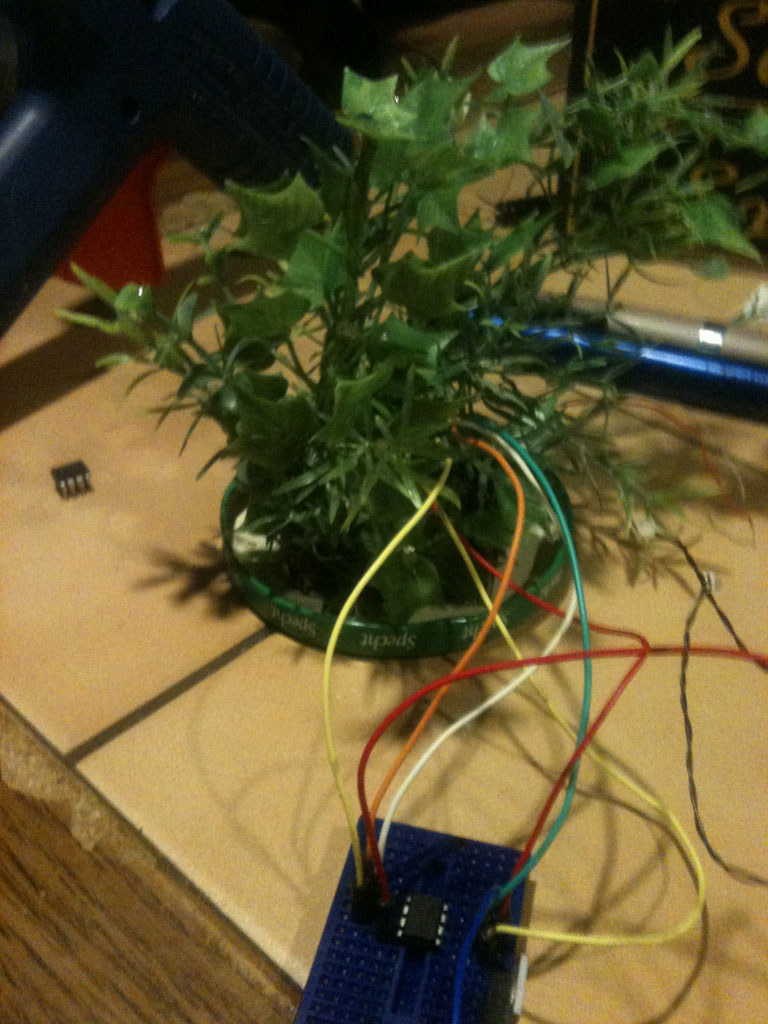

eine Frage an jemanden der sich hier gut auskennt?
Habe die Glühwürmchen nachgebaut, und Funktioniert ganz gut.
Nun die Fragen:
1. was muss ich wo am Code weglassen, oder verändern, wenn ich keine
Spannungsüberwachung des Akkus und der Solarzelle wünsche, so das die
Würmchen gleich loslegen wenn ich einen Akku einsetzte, b.z.w. die
Elektronik einer Gartensolarlampe auf Nacht schaltet und meinen mC mit
Energie versorgt?
Also völlig ohne Tag/Nacht und Akku Überwachung.
2. wenn ich statt des Tiny 45 einen Tiny44 20 PU also einen mit 14
Beinchen einsetzten möchte, habe ich den Code, also die Befehle
entsprechend angepasst laut beiden Datenblättern, aber ich bekomme das
Programm einfach nicht zum Laufen?
Das einzige das ich nicht anpassen konnte waren die 2,5v Interne
Reverenz Spannung, bei meinem Tiny44 sind das 1,1V oder leitung zum
entsprechenden Port mit VCC also 5V Legen, und hatte dann testhalber
Akkuspannung von 1,2 V drann und auch 5 V aber das hat nicht
funktioniert, oder es liegt an etwas anderem was nicht so ganz passend
ist?
Ziel hiervon wäre ein bis Zwei mehr LED Ports und Externen Oszilator
verwenden und dann auch eventuell noch mehr LED Ports zu verwenden.
Da aber das Programm auf meinem Tiny44 scheinbar nichts macht, also
nichts an den LED's erkennbares, kann ich auch nicht Testen ob sich das
Programm, wie weiter oben als Tip von Hagen beschrieben erweitern lässt?
Geflasht habe ich alles ohne Bootloader, einfach nur das Hexfile das
nach anwendung von Make ensteht habe ich auf den mC übertragen.
Wäre sicherlich für andere auch Hilfreich, da eine Solarlampe schon fast
alles mit sich bringt was man zum Laden und Tag / Nacht erkennung
benötigt, und die Sorte die ich zum Basteln hier habe, hat eine sehr
gute Diode verbaut, Spannungsverlust Solarpanel zum Akku 0,1 V konnte
ich Messen.
Von da her ist es ja eigentlich einfacher das der Zweckentfremdetetn
Electronic der Lampe zu überlassen oder?
Mit Freundlichem Gruß
Michael
von Der_Kochloeffel (Gast)
hab das Problem selbst gelöst bekommen, hier der Code ohne die Solar und
Akku Messung und damit Zwei freien Pin's ähem Port's!
Wenn es Jetzt Nacht ist bekommt der Attiny von der ehemaligen
Gartenlampe, also der Stepup erst Energie, und dann läuft das Programm
einfach und die Glühwürmchen fangen an zu Leuchten!
Lg
Michael

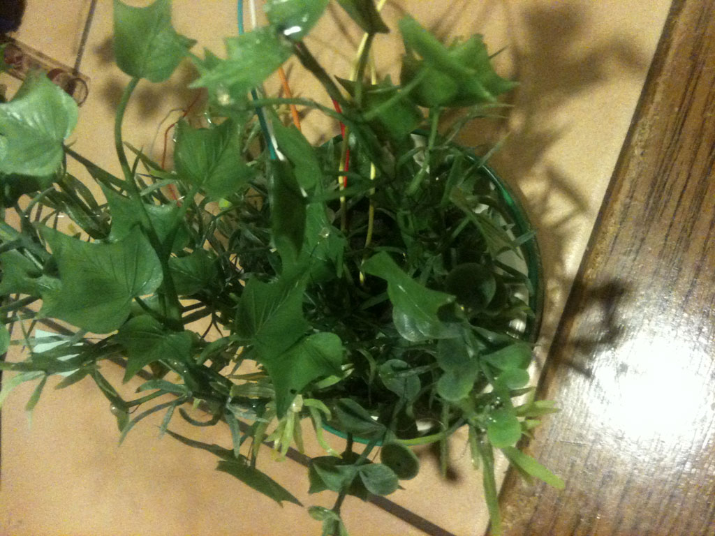

Nachtrag:
Hier noch die Bilder der Hardware, zur Zeit noch mit Kabeln zu einem
mini Steckbrett, da die Fassung mitten in dem Gebüsch versteckt ist, und
so das Testen einfacher ist.
Überlege noch ob ich die Tiere unter eine Art Käseglocke packen soll?
könnte eventuell noch besser aussehen, auf den Boden etwas Sand und Erde
oder Torf???
Habe auch ein Video gemacht das halt nur 12 angesteuerte von den 30 in
Aktion zeigt.
Einstellungen am Prescaler ziemlich unten in der firefly.c ist auf 8
gestellt anstatt 64, und der eine Timerwert in der firefly.h ist auf 1 *
250 gestellt.
Und das Programm hat das Batterie und Nacht Flag dauernd gesetzt.
http://www.youtube.com/watch?v=lXky5xcLvwU&feature=youtu.be
LG
Michael
