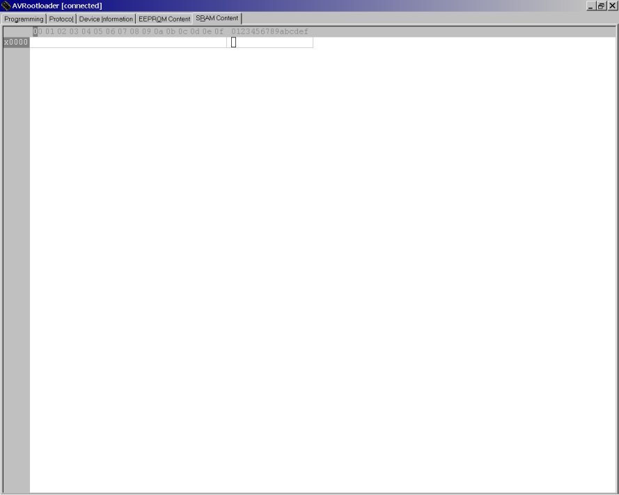

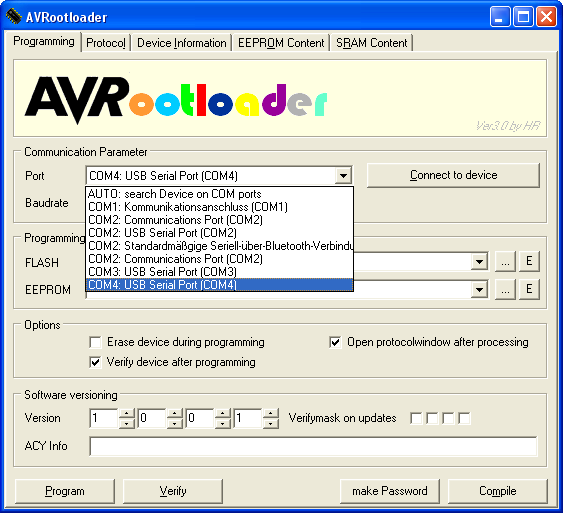

- fertige PC-Software mit HEX-Editoren für EEPROM & SRAM/Registerfile/IO

mal 'ne andere Frage, womit hast Due die Windows-Applikation
programmiert?
Nur eine EXE, das gefällt mir und die Optik ist Dir auch ganz gut
gelungen.
Danke.
von Gast (Gast)
Ah, ich denke ich habs schon gefunden. Schient Delphi zu sein!?
von Gast (Gast)
Ah, ich denke ich habs schon gefunden. Scheint Delphi zu sein!?

@Gast: Ja ist Delphi 5. Der HEX-Editor ist von Mirkes.de wobei ich
diesen nur empfehlen kann weil es der einzigste freie für Delphi auf dem
Markt ist.
COM Port Zugriff habe ich in eigenes Objekt implementiert und benutzt
Overlapped-IO.
Gruß Hagen

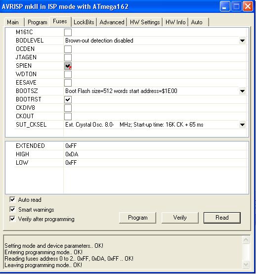

a) Hardware: habe einen FTDI232BM zwischen dem mega168 und USB hängen
der mega168 ist im 256word boot mode gefused.

Mir ist allerdings aufgefallen, das ich das EEPROM nur mit max. 38400b/s
auslesen konnte ("EEPROM Content"). Hohere Baudratenwerte resultierten
zu einem "ICOM: read error". Auch ist unter "EEPROM Content" der "write
to devive" Button dekativiert, wenn ich ein externes *.eep file geladen
habe.
Bei "SRAM content" sieht es genau so aus. Leider nur bis 38400b/s ist
das auslesen möglich.
Crypted habe ich auch geflashed und hat auch geklappt. Einen minimalen
Geschwindigkeitunterschied habe ich bemerkt, aber dieser war klein 2,22s
zu 2,63sek bei 256000b/s.
>habe.
Hm geht schon nur gewusst wie ;) Ich habe diesen "Fehler" aber in obiger
Version beseitigt. Normalerweise ist es nämlich so das du im HEX Editor
Daten veränderst. Diese werden rot markiert dargestellt. Im
EEPROM-HEX-Editor kannst du per rechten Mausklick ein Popupmenu öffen
mit dem du diese Selektion auch selber setzen kannst. Markiere einfach
mal im EEPROM die Addressen 0x0000 bis 0x001F. Dann Rechten Mausklick
und im Popup "Select Cells" auswählen. Wenn du nun "Write to Device"
oder "Save to File" anklickst so werden nur diese ausgewählten Zellen
programmiert bzw. gespeichert. Alle anderen nicht markierten Zellen
werden im AVR nicht verändert. Lange Rede kurzer Sinn: Man kann also von
einem AVR den EEPROM auslesen. Dann markiert/editiert man nur einen
ausgewählten Bereich davon und speichert das in eine EEP Datei. Nun
wählt man diese EEP Datei samt HEX Datei für den FLASH auf der 1. Page
der Sofwtare. Dann drückt man "Copile" und erzeugt eine ACY-Datei. Wird
diese Datei ausgeführt dann werden nur die EEPROM Zellen programmiert
die man vorher manuell ausgewählt hat.
Sinn ist es das man selektive Konfigurationen in das EEPROM schreiben
kann.
In der neusten Version wird wenn nichts in den HEX-Editoren selektiert
ist alles geschrieben. Beim SRAM Content aber nur der SRAM Bereich. Das
violette Registerfile und der grüne IO-Bereich wird nicht geschrieben.
Den IO-Bereich musst du also weiterhin explizit editieren.

Das mit dem SRAM würd ich ja gern probieren, da schein aber noch ein
Problem mit dem PC-Programm zu sein, die Buttons "Read from device" usw.
sind nicht im sichtbarem Bereich, auch wenn ich das Programmfenster
maximiert habe,
ebenfalls sind im Hauptfenster die Browserknöpfe verschwunden, egal wie
groß ich die Fenster mache. (siehe angehängte Bilder)
Sieht nach einem Fontgröße-/art-Problem aus, ich schätze mal das
PC-Programm setzt keine Fonts selber sodaß die "default" Systemfonts
genommen werden,
und die sind von PC zu PC verschieden.
Bei meinem PC auf Arbeit waren alle Buttons zu sehen, wie gewünscht,
beim PC hier zuhause, wie gesagt, komm ich an einige Buttons nicht ran.

von Hagen R. (hagen)
Also du hast ja Probleme ;)
Erstmal müssen wir die PC-Software bei dir richtig zum laufen bringen.
Welches Betriebsystem hast du ? Welche Einstellungen hast du bei der
Darstellung, Fonts, Scalierung etc.pp. ? Du bist der Erste der solche
Probleme hat.
Ich habe das Program mit Delphi 5 programmiert und verlasse mich darauf
das Delphis VCL da alles richtig macht, sprich Ausrichtung der Controls
usw. Das es damit Probleme geben soll ist mir neu, immerhin arbeite ich
damit professionell seit dem es Delphi auf dem Markt gibt.
Schick mir doch mal ne PN so das du mir per EMail noch mehr Screenshots
schicken kannst. Du must da auch nicht auf die Bildgröße achten, mein
Postfach ist ziemlich groß.
Also ich habe das bei mir mal versucht zu reproduzieren, Systemfonts,
Scrollbars, Bildschirmscalierung etc.pp. verändert, bekomme es aber nie
hin das so ein Fehler auftritt wie der bei dir.
Probiere doch mal die EXE aus dem Attachment. Ich habe den Font, den
BIDI-Mode und die Autoscalierung und einige andere Werte geändert. Denke
zwar nicht das das hilft aber probieren können wir es ja mal.

von Micha (Gast)
Hallo Hagen,
nur ganz schnell bevor ich ins Bett gehe,
das angehängte PC Programm funktioniert, alle Buttons sind sichtbar,
so wie auch auf meinem Arbeits-PC,
ich hab hier das normale Windows XP mit Sp2 zum Laufen, also nichts
exotisches,
alles weitere per PN
Für alle die es interessiert. Das Problem vom Micha konnte eingegrenzt
werden.
Der ATmega162 kann im Kompatibilitätsmodus als ATmega161 laufen. Meine
PC-Software ermittelt alle nötigen Parameter wie FLASH/EEPROM/SRAM
Position/Größe aus den ATMEL Part Decsrption XMLs die beim AVR Studio
enthalten sind. In diesen XMLs ist der ATmega161comp unvollständig bzw.

Passwort kennt ;) Dazu startest du meine PC-Software und drückst den
"Make Password" Button auf der ersten Seite. Daraufhin wird per Zufall
ein Passwort erzeugt und auch gleich in AVRootloader.asm geschrieben.
Alternativ kannst du auch noch dieses neue Passwort in die
AVRootlaoder.ini schreiben lassen. Und es wird auch noch in die
Zwischenablage kopiert, also einfach STRG+EINFG drücken wenn du es
woanderst sichern möchtest.
Gruß Hagen
1.) in AVRootloader.asm
.include "m644Pdef.inc"
.equ  UseWDR      = 1
.equ  UseAutobaud    = 1
.equ  UseVerify    = 1
.equ  UseE2Write    = 1
.equ  UseE2Read    = 1
.equ  UseSRAM      = 0
.equ  UseCrypt    = 1
.equ  UseCryptFLASH           = 1
.equ  UseCryptE2    = 1
.equ  UartInvert    = 1
.equ  RX_PORT      = PORTD
.equ  RX      = PD0
.equ  TX_PORT      = PORTD
.equ  TX      = PD1
.set  XTAL      = 16000000
.set  BootDelay    = XTAL/4
.set  BootBaudrate          = 115200
.set  BootVersion    = 2
.set  BootCodeSize          = 852
nun neu kompilieren, und HEX file auf AVR uploaden. Fuse auf "First Boot
Start" und BOOTRST setzen. Boot Flash size=512 words Boot start
address=$7E00 ($FC00)
Danach AVR über RS232, du benutzt doch einen Pegelwandler ? falls nicht
und du benutzt direkt die RS232 Leitungen dann UartInvert=0 setzen.
PC-Software starten, und richtigen COM Port auswählen und Baudrate
einstellen 112500 ist ein guter Wert. Nun Button "Connect to Device"
drücken und eventuell den AVR reset'en. Im "Protocol" Window sollte dann
stehen das er auf 2-Wire Modus gewechselt ist.
Wenn er dann eine Verbindung hat kannst du in "Device Information" alle
wichtigen Einstellungen zum AVR sehen.
Als nächsten Test "EEPROM Content" und "Read from Device" ausprobieren.
Und dann mal einige Änderungen von Hand im HEX Editor machen und "Write
to Device" drücken.
>> Deiner läuft offenbar nicht.
bei dir nicht ;)
Hast du sonst igrendwas in AVRootloader.asm verändert ? zb. BootSign:
"BOOT" oder sowas ?
Gruß Hagen

von Peter D. (peda)
Daniel wrote:
> Leider kommt beim Flashen folgender Fehler:
> Cmd.WriteFlash.ResCheck()  Error: Verify failed
Ich tippe mal auf Selbstprogrammierfuse nicht gesetzt.
Peter
von Daniel (Gast)
also der letzte Tipp war goldwert. Ich hatte das Extended-Fuse-Byte
nicht gesetzt.
Danke für die Hilfe. Gruß Daniel

von Elektroniker (Gast)
Hallo Hagen,
endlich bin ich wieder dazugekommen weiter zu machen.
Das Problem wurde mit LOCKBIT1 und LOCKBIT2 gelöst, d.h. diese Bits
werden gesetzt. Die BOOTLOCK01/02/11/12 dürfen nicht gesetzt werden, ist
nur ein Bit gesetzt, dann kann der Bootloader nicht richtig mit dem
Zielsystem verbinden.
Auf jedenfall arbeitet es sehr gut.
Danke nochmal für die ausführlichen Antworten.
Als Programmer nehme ich den ISP2-USB von E-LAB. Ein sehr gutes Teil mit
vielen Möglichkeiten.
Grüße

von Charly B. (charly)
Hi Hagen,
habe heute mittag deine Soft runtergeladen, a bissel gelesen (bin
lesefaul)
parameter geaender (auf 2te rs232 des 128 mit max232)
Bootloder programmiert und funktioniert !,
!!! VIELEN DANK FUER DIE TOLLE SOFT !!!!
Hi Louis,
du beziehst dich auf obigen Post mit der BootMsg: ?
Du benutzt die AVRootIntf.DLL und allozierst mit OpenAVRootloader(...)
ein IAVRootloader Interface. Dieses Interface hat mehere Sub-Interfaces
wie .CommandSet: ICommandSet oder eben .Device: IDevice. Über dieses
.Device Member des AVRootloader Interfaces kommst du an die .Info:
WideString ran. Nach dem also über .DoConnect() eine Verbindung
aufgebaut ist, kann man auf diese Info = BootMsg zugreifen. Oder aber in
deinem IApplication Interface die "Callback-.Methode" .Changed. Diese
Methode .Changed wird immer dann aufgerufen wenn sich zb. im
Verbindungsstatus verändert hat.
var
  Loader: IAVRootloader;
begin
  Loader := OpenAVRootloader(Self, ...);
  if Loader.DoConnect() then
  try
    ShowMessage(Loader.Device.Info); // BootMsg anzeigen
  finally
    Loader.DoDisconnect();
  end;
end;
Alle Daten in .Device stehen auch nach einen .Disconnect() weiter zur
Verfügung. Erst beim nächsten .DoConnect() werden diese Daten
aktualisiert. Du kannst also ohne Probleme auf .Info zugreifen um damit
deine AVRs noch mehr zu serialisieren usw. Du hast über .Device Zugriff
auf alle Daten die auch meine PC-Software anzeigen kann.

Nun zu meinem Problem. Habe einen ATMEGA162. Wenn ich die
Verschlüsselung deaktiviere also UseCrypt=0 dann kann ich den hex über
den Bootloader auf den ATMEGA162 flashen, wenn ich aber UseCrypt=1 setzt
und dann versuche die acy-Datei drauf zu flshen bringt er mir die
Meldung cmd.SetBuffer.ResCheck(2)  Error: Decryption failed. Kann jemand
damit etwas anfangen?

Habe ich eventuell falsche Fuse  bits gesetzt?
siehe Anhang
Uff mal im Ernst, warum muß ich immer die Probleme Anderer lösen, geht
nicht gegen Dich oder Andere. Ist eher ne Frage das ich ein bischen
jammern möchte ;)
Also zeige mal den Anfang der Konfiguration der AVRootloader.ASM und
dann alles an Daten am Ende, also ab BootInfo: dieser Datei.
Könte es sein das du eine BootMsg, wie obem im Thread beschrieben,
benutzt ?
Achso, die Fuses sehen gut aus.

- Autodetektion des COM Ports bzw. Serielle Schnittstellen

- Autodetektion der COM Ports auf dem PC. Dabei werden die installierten
und verfügbaren COM Ports im System ermittelt und mit ihren FriendlyName
angezeigt.
- Autodetektion des COM Ports an dem der Bootloader angeschlossen ist.
In der COM Port Auswahlliste einfach "AUTO" auswählen. Diese könnt ihr
auch in der Kommandozeile nutzen. Ist AUTO gewählt und es wird eine
Verbindung aufgebaut dann versucht die PC-Software jeden COM Port in der
Auswahlliste. Die Anzahl der Trials bei diesem Versuch pro COM Port kann
in der AVRootloader.INI -> [System] -> ConnectTrials=? eingestellt
werden. Damit dies aber funktioniert muß euer Gerät autom. in den
Bootloader wechseln können. Es gibt mehrere Wege, zb. PinChange ISR am
RX Pin des Bootloader, oder RTS-Leitung der RS232 am RESET des AVRs und
RTSPulse/RTSInterval in AVRBootloader.ini entsprechend konfiguriert.

von JoJo (Gast)
Hallo Hagen,
das ging ja fix.
Hier mein vorläufiges Ergebnis: ES KLAPPT, aber...
- Anzeige der verfügbaren Schnittstellen: Com2 erscheint 4mal (siehe
Bild)
- Beschreibung für AppCmd in Bootloader.txt: Backslash soll Slash heißen
- AppCmd wird jetzt immer vor Bootsign gesendet.
  Ich bin von einmalig AppCmd und anschließend "unendlich oft" BootSign
  ausgeganngen. So stört es aber auch nicht.
  (Evtl. währe ein Parameter wie bei RTSInterval möglich - muss nicht)
Mein Wunsch ist damit zur vollsten Zufriedenheit erfüllt.
Besten Dank für Deine Arbeit.
JoJo
@JoJo:
Echt blödes Betriebssystem. Tja was kann ich tun, ich weiß es nicht !
Denn es scheint keine Methode zu geben die gerade im System aktiven
Schnittstellen mit ihrem FriendlyName abfragen zu können. Ich habe nun
mittlerweile 4 verschiebene Vorgehensweisen zur Ermittlung der aktiven
COM Ports implementiert und getestet (alle aus dem WEB, zb. MSDN) Keine
