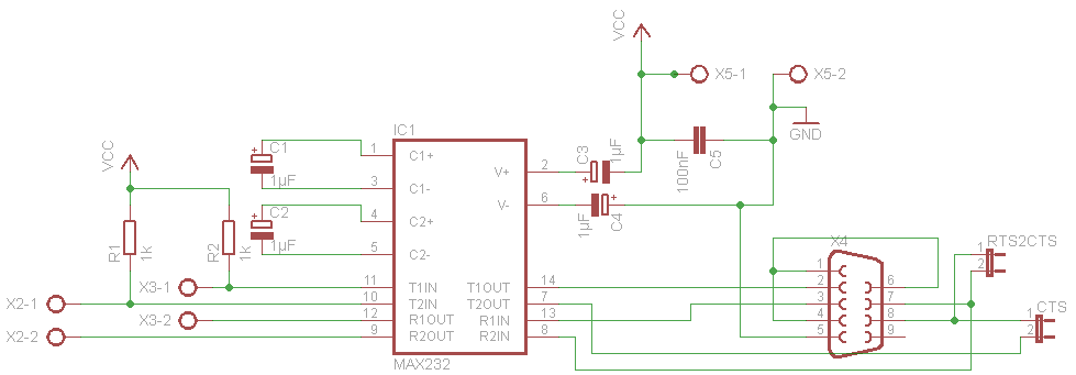

von Werner A. (homebrew)
Sieht gut aus. Noch ne Kleinigkeit, was für Z-Dioden verwendest du im
Schaltplan? Steht nur die Bauteilnummerierung dran...
Werner
von Hagen R. (hagen)
@Werner,
BAT54C sind SMD in SOT23, keine Z-Dioden, sind Schottky Dioden. Ist
eventuell beim Eagle Symbol nicht so gut erkennebar ?!
Wichtig ist der 2k Widerstand, bei Peters Bootloader wurde dort ein 4k7
angegeben. Ich habe diese bei meinen Tests mit ATmega128, ATmega168 und
ATtiny461 dann auf 2k reduziert. Als RS232 habe ich die RS232 meines
Laptops, der Dockingstation des Laptops und ein USB-RS232.Kabel
getestet. Mit dem 2k ging es besser, aber ich benutze auf AVR Seite ja
auch nur den interne PullUp statt einem externen. Das hat dann alles
funktioniert mit Baudrate von 600 bis 256000 Baud, vorrausgesetzt der
Takt des AVRs ist hoch genug für die hohen Baudraten. Den ATtiny461 habe
ich mit internem RC Oszillator + PLL laufen, sind dann 16MHz. Den
ATMega128 mit externem Quarz bei 15.97MHz.

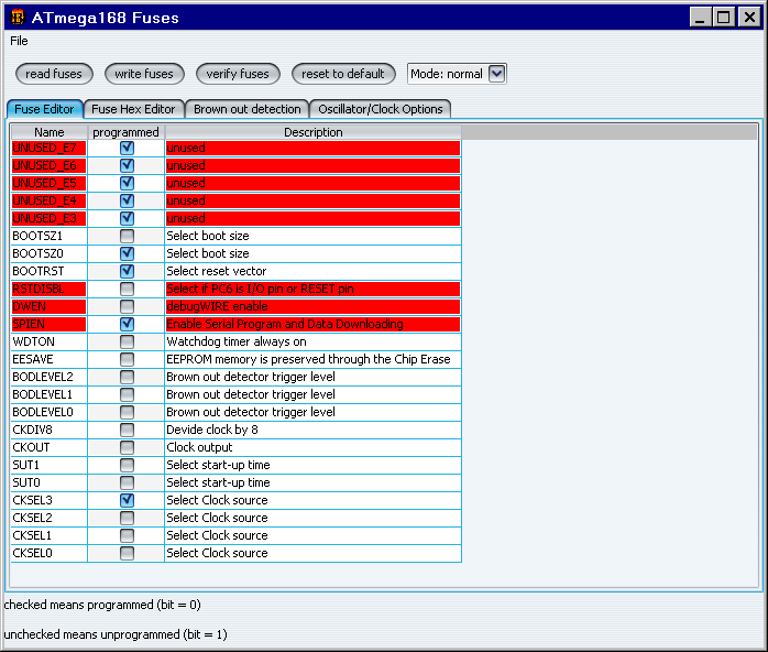

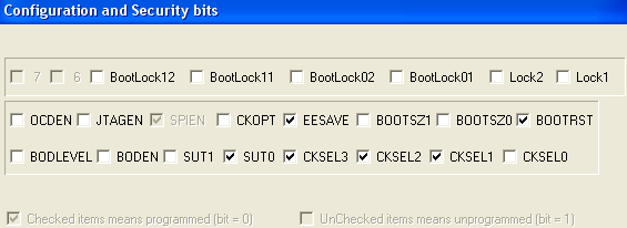

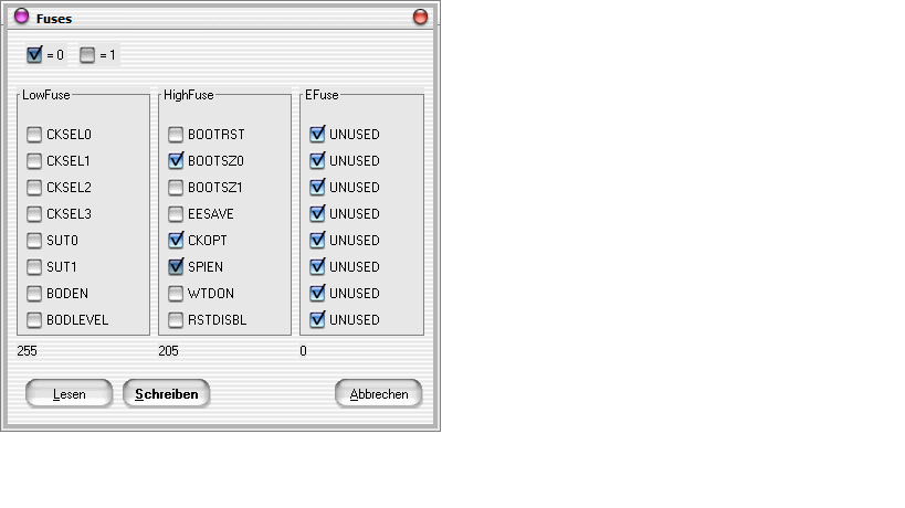

von chris (Gast)
Hallo Hagen,
ich wollte deinen bootloader auf einen m168 ausprobieren, aber leider
komme ich nicht zum Erfolg.
a) Hardware: habe einen FTDI232BM zwischen dem mega168 und USB hängen
der mega168 ist im 256word boot mode gefused.
b) SW

von Micha (Gast)
Hallo Hagen,
der AVR wird nicht vom ISP versorgt, sondern von einem 7805 gespeist,
das "self-made" Board habe ich schon Jahre im Einsatz, eigentlich nie
irgendwelche Ungereimtheiten bzgl. Spannung gehabt.
Allerdings hängt dort am exterenen Memoryinterface des AVRs ein
Parallel-Flash für Datenspeicherung.
Das sollte aber eigentlich kein Problem sein, so lange das SRE-Bit nicht
gesetzt ist.
Das mit dem SRAM würd ich ja gern probieren, da schein aber noch ein
Problem mit dem PC-Programm zu sein, die Buttons "Read from device" usw.
sind nicht im sichtbarem Bereich, auch wenn ich das Programmfenster
maximiert habe,
ebenfalls sind im Hauptfenster die Browserknöpfe verschwunden, egal wie
groß ich die Fenster mache. (siehe angehängte Bilder)
Sieht nach einem Fontgröße-/art-Problem aus, ich schätze mal das
PC-Programm setzt keine Fonts selber sodaß die "default" Systemfonts
genommen werden,
und die sind von PC zu PC verschieden.
Bei meinem PC auf Arbeit waren alle Buttons zu sehen, wie gewünscht,
beim PC hier zuhause, wie gesagt, komm ich an einige Buttons nicht ran.
Also du hast ja Probleme ;)
Erstmal müssen wir die PC-Software bei dir richtig zum laufen bringen.
Welches Betriebsystem hast du ? Welche Einstellungen hast du bei der
Darstellung, Fonts, Scalierung etc.pp. ? Du bist der Erste der solche
Probleme hat.
Ich habe das Program mit Delphi 5 programmiert und verlasse mich darauf
das Delphis VCL da alles richtig macht, sprich Ausrichtung der Controls
usw. Das es damit Probleme geben soll ist mir neu, immerhin arbeite ich
damit professionell seit dem es Delphi auf dem Markt gibt.
Schick mir doch mal ne PN so das du mir per EMail noch mehr Screenshots
schicken kannst. Du must da auch nicht auf die Bildgröße achten, mein
Postfach ist ziemlich groß.
Also ich habe das bei mir mal versucht zu reproduzieren, Systemfonts,
Scrollbars, Bildschirmscalierung etc.pp. verändert, bekomme es aber nie
hin das so ein Fehler auftritt wie der bei dir.
Probiere doch mal die EXE aus dem Attachment. Ich habe den Font, den
BIDI-Mode und die Autoscalierung und einige andere Werte geändert. Denke
zwar nicht das das hilft aber probieren können wir es ja mal.

2.) in AVR-Studio Fuses
M161C=Häckchen
BOOTSZ=Boot Flash size=512 words start address=$1E00
BOOTRST=Häckchen
3.) AVR-Studio Lockbits
BLB0 und BLB1 nicht setzen.

Ich habe einen Mega644p mit 16 MHz, habe BOOTRST gesetzt, BOOTSZ0 und
BOOTSZ1 nicht.
Mit dem Fastboot von Peter Danegger klappt es an der Hardware prima,
Deiner läuft offenbar nicht. Was könnte ich da falsch machen?
Habe den normalen Uart0 an, also PD0 und PD1 als Pins.
Uartinvert habe ich beide ausprobiert.

Ich tippe mal auf Selbstprogrammierfuse nicht gesetzt.
Peter
von Daniel (Gast)
also der letzte Tipp war goldwert. Ich hatte das Extended-Fuse-Byte
nicht gesetzt.
Danke für die Hilfe. Gruß Daniel

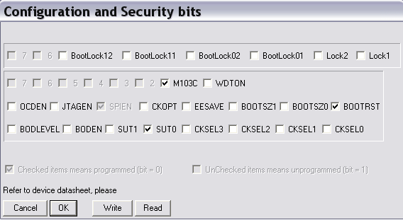

von Elektroniker (Gast)
Hallo Hagen,
ich bin von dein Bootloader voll begeistert.
Mit meinem ATmega8535 habe ich gleich probiert.
Funktioniert soweit, bis auf die Lockbits.
Setze ich keine Lockbits kann ich mein FLASH-Programm problemlos immer
wieder neu beschreiben.
Möchte ich mein Programm vor dem Auslesen schützen, so setze ich dann im
Programmer BOOTLOCK02. Damit kann ich das Auslesen mit einem ext.
Programmer verhindern. Leider geht dein EXE-Prog. dann nicht.
Fehlermeldung kommt:
Cmd.SetAddr. readByte() ICOM: read error
Besteht die Möglichkeit, mit deinem EXE-Prog. nur den FLASH zu schreiben
ohne das das Programm immer erst auf EEPROM oder FLASH lesen will? Was
ja nicht geht, weil ich den Ausleseschutz aktiviert habe.
Grüße
Hallo Hagen,
zwischenzeitlich habe ich mal dein Delphi-Programm ausprobiert.
Bei der Function "Button2Click..." habe ich "FLoader.DoProgram(False,
False)" probiert und bekommen die gleichen Rückmeldungen wie unter
Einstellungen von "True":
Connection                     : 2-Wire
Device name                    : ATmega8535
Device signature               : 1E9308
SRAM size                      :    512 Byte
EEPROM size                    :    512 Byte
FLASH size                     :   8192 Byte
FLASH size for application     :   7680 Byte
FLASH pagesize                 :     64 Byte
Bootloader size                :    512 Byte
Buffersize for data            :    472 Byte
SRAM start address             :     96
Bootloader version             :      2
Use bootsection                :    Yes
Cryptography supported         :     No
Hallo Hagen,
danke für die schnellen und ausführlichen Anworten.
Mit dem Mega8535 kann man nicht so viele Fuses setzen. Meine gesetzten
Fuses:
BOOTRST, BOOTSZ1 und BOOTLOCK02
Wird BOOTLOCK02 nicht gesetzt, dann funktionioert alles. Leider auch das
Auslesen des Programms über den externen Programmer. Aber das möchte ich
verhindern.
Ich bin nochmal alle Postings in diesem Thread durchgegangen. Du hattest
am 06.05.2008 geschrieben:
>Vergiß niemals die Lockbits entsprechend zu setzen. Also nach dem Upload
>der Bootloader Software die Lockbits so setzen das ein Auslesen des AVRs
>nicht mehr möglich ist. Ansonsten hat das alles ja keinen Nutzen ;)
Wie kann man dein Bootloader einstellen, dass der die Lockbits setzt?
Und wenn die gesetzt werden, dann kann ich mit dein EXE-Prog. nicht mehr
auf den µC zugreifen, weil dann doch die gleiche Fehlermeldung kommen
müsste, als wenn das BOOTLOCK02 gesetz würde?
Soviel ich verstanden habe, werden die Lockbits immer gelöscht (egal vom
Bootloader oder über ext. Programmer), wenn das FLASH gelöscht oder neu
beschrieben wird.
Leider geht es nicht mit EXE-Progr. weil er gleich den Inhalt lesen
möchte und nicht vorher löscht oder neu beschreibt. Könnte das nicht
abgeändert werden, wenn ich den µC FLASH neu beschreiben möchte?
Oder?
Zum Delphi-Programm:
Ich finde es super, dass Du es in Delphi geschrieben hast und ich
programmiere selber nur in Pascal/Delphi und Assembler. Leider wissen
nicht soviele Leute von der tollen Programmiersprache Delphi/Pascal
gegenüber den Anderen. Ich brauche eigentlich nichts weiter ausführen.
Auf jedenfall hast Du mir schon mit deinem Delphi-Tipp erstmal geholfen
und werde es später noch vertiefen. Wenn Fragen diesbzgl. auftreten,
stell ich diese hier im Forum gerne rein.
Grüße
>beschrieben wird.
>Oder?
Nee da hast du was falsch verstanden. Der Bootloader selber setzt die
Fuses nicht, das kann er garnicht. Man könnte für neuere AVRs die
verschiedene Fuses per Program setzen können, diese Funktionalität in
den Bootloader implementieren, aber dabei sehe ich keinen wirklichen
Nutzen.
Du programmierst über ISP/JTAG/DW die AVRootloader.HEX in den AVR,
natürlich vorher kompiliert für deinen AVR mit deinen gewünschten
Optionen. BOOTSZ Fuse setzen damit der AVR beim RESET den Bootloader
startet. Danach mit PC verbinden und PC-Bootloader starten und als Test
mal EEPROM/SRAM auslesen und schreiben. Wenn das geht kannst du die
Lockfuses setzen. Das dürfte schon reichen denn nun kann man den
ISP/JTAG nur noch aktivieren wenn man den AVR vollständig löscht.
Also mit AVRStudio so:
BOOTSZ=Boot Flash size=256 words Boot address=$0F00
Lockbits:
LB=Further programming and verification disabled
BLB0=SPM prohibited in Application Section
BLB1=No lock on SPM and LPM in Boot Section
Ergibt Lockbits=0x38
Man kann also den ATMega8535 schon so konfigurieren das es ziemlich
sicher ist.
Die Frage ist also mit welchem Programmiertool du den AVR flash'st.
Gruß Hagen

endlich bin ich wieder dazugekommen weiter zu machen.
Das Problem wurde mit LOCKBIT1 und LOCKBIT2 gelöst, d.h. diese Bits
werden gesetzt. Die BOOTLOCK01/02/11/12 dürfen nicht gesetzt werden, ist
nur ein Bit gesetzt, dann kann der Bootloader nicht richtig mit dem
Zielsystem verbinden.
Auf jedenfall arbeitet es sehr gut.
Danke nochmal für die ausführlichen Antworten.
Als Programmer nehme ich den ISP2-USB von E-LAB. Ein sehr gutes Teil mit
vielen Möglichkeiten.

Habe ich eventuell falsche Fuse  bits gesetzt?
siehe Anhang
Uff mal im Ernst, warum muß ich immer die Probleme Anderer lösen, geht
nicht gegen Dich oder Andere. Ist eher ne Frage das ich ein bischen
jammern möchte ;)
Also zeige mal den Anfang der Konfiguration der AVRootloader.ASM und
dann alles an Daten am Ende, also ab BootInfo: dieser Datei.
Könte es sein das du eine BootMsg, wie obem im Thread beschrieben,
benutzt ?
Achso, die Fuses sehen gut aus.
Gruß Hagen
