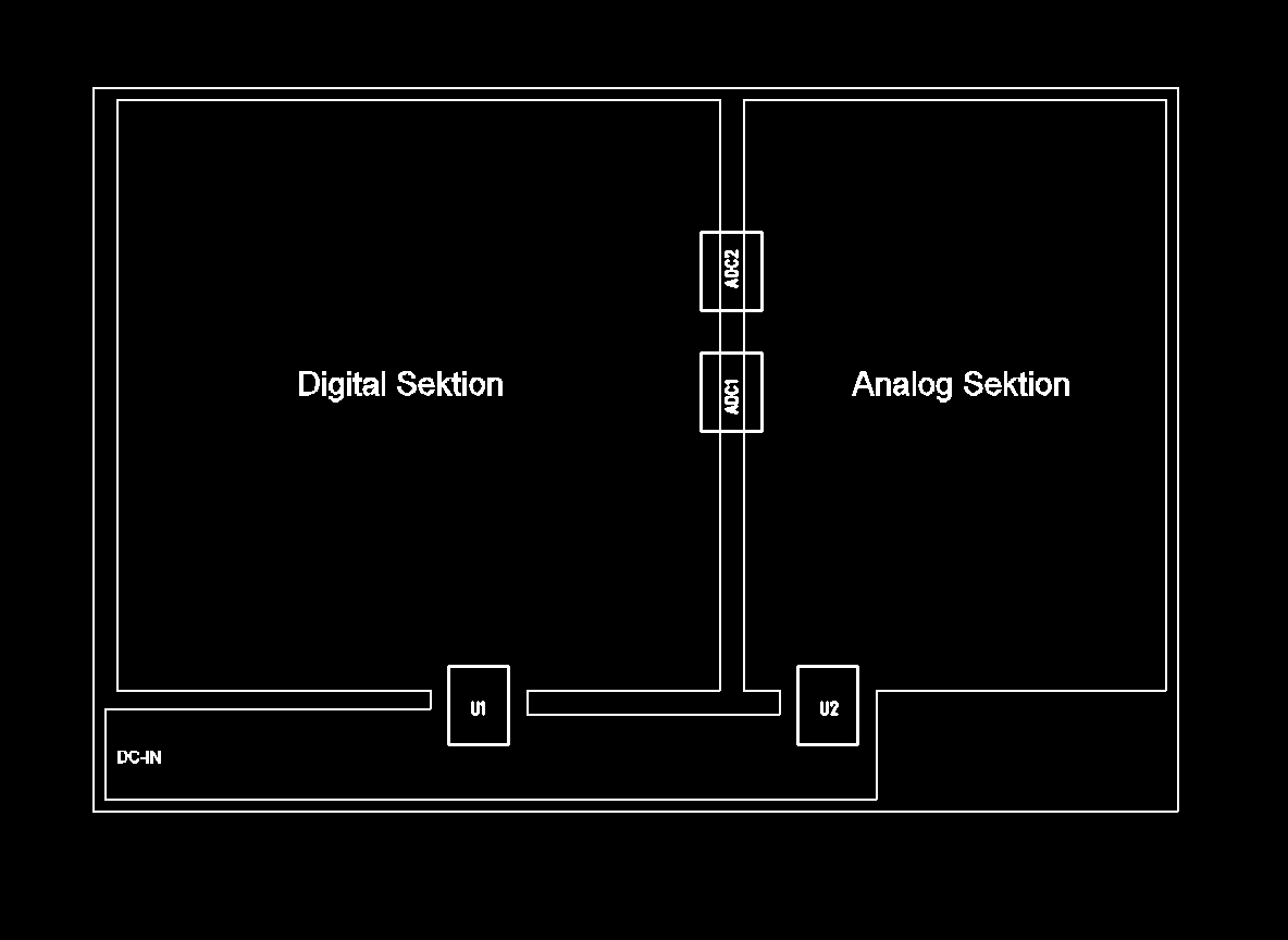

Ich wollte demnächst mit dem Design meiner ersten großen Platine
anfangen. Drauf sollen unter anderem ein FPGA, SDRAM,...
Angestrebte Taktfrequenz ist 60MHz. Wenn es schneller läuft wäre das
nicht schlecht, ist aber nicht erforderlich.
Jedenfalls sollte man bei 60MHz schon so einige Dinge beachten. Dazu
habe ich ein Buch gelesen und hoffe jetzt wenigstens grob zu wissen was
ich tue.
In der Praxis gehen jetzt aber die ersten Schwierigkeiten los:
Ziel ist eine 4 Layer Platine, da mehr Layer mir zu teuer sind. Der
Lagenaufbau der in meinem Buch empfohlen wird ist: 1) Kritische Signale
2)GND 3) VCC 4) sonstige Signale.
Da ist das erste Problem. Ich will einen Spartan 3 FPGA verwenden und
der hat ja schon alleine 3 verschiedene Spannungen. Welche nehme ich da
für die VCC Ebene? Ich würde vermuten die Spannung, die die größten
Stromänderungen hat. aber welche ist das? Die für die IOs? Oder soll ich
besser gar keine durchgehende Ebene machen sondern das unter der FPGA in
einzelne Bereiche aufteilen?
Das andere Problem ist die Impedanz richtig fest zu legen. Bisher habe
ich meine Platinen immer im Pool-Service bei QPCB bestellt. 4 Layer
können die ja auch. Nur steht da bei Lagenaufbau: "nicht festgelegt
(wird je nach Panelausführung optimiert)". Wenn ich nicht weiß wie groß
der Abstand zu der GND Ebene ist kann ich ja die Impedanz nicht wirklich
so designen wie ich sie haben will.
Muss ich da einen anderen Anbieter aussuchen? Ist eine Platine in
solchen Fällen überhaupt bezahlbar? Viel mehr als 100€/dm² wollte ich
nicht ausgeben. Auch das ist schon viel Geld für einen Studenten. Mal
nebenbei, was ist eine Panelausführung??
Die letzte Frage geht um die Taktversorgung. Wenn ich eine FPGA und 2
10-Bit ADCs mit einem 50MHz Takt versorgen will, kann ich da einfach
sternförmig vom Quarzoszillator mit Serienterminierung ausgehen? Oder
entsteht dann durch die nie perfekte Terminierung und die Verzweigung zu
viel Jitter, sodass die Qualität der ADC Daten schon beeinträchtigt ist?
Gibt es spezielle Treiber mit denen man den Takt verteilen kann? Hat da
vielleicht jemand eine Bezeichnung parat?
Dann steht im Datenblatt dass der Takt des ADCs maximal 1 ps RMS Jitter
haben darf. In einem Datenblatt von einem Quarzoszillator habe ich jetzt
angaben Phase Jitter typ <2ps und Period Jitter max 25 ps gefunden.
Welche Angabe von diesen beiden muss jetzt <= 1ps sein?
Viele Grüße,
Christian

#1056210
@ Christian H. (cavorca)
Passt in etwa.
Ein kompette Ebene für EINE Vcc ist sowie unsinniger Luxus. Teile die
Ebene in mehrere Inseln auf, das passt. ggf kann man dort auch Signale
routen.
Wird bei 4 Lagen eh nicht sooo doll, weil die 50 Ohm Leiterbahnen dann
arg breit werden. Pi mal Daumen ist die nämlich so breit wie der Abstand
zur Massefläche, macht bei 1,5mm Gesamtdicke und vier Lagen ~0,5mm, ne
Autobahn ;-)
Nein. Wenn du deine Leitungen kurz hältst kommt man mehr oder weniger
auch ohne genaue Impedanzen aus. Bis auf wenige kritische Signale wir
Takte, Strobes etc.
Jain. Das belastet den Ausgang doch schon ziemlich. Besser wäre ein 3:1
Takttreiber, siehe Wellenwiderstand bzw. SDRAM Timing.
Welche Verzweigung?
Kommt drauf an. Versauen kann man's immer ;-)
>haben darf.
Was schon VERDAMMT wenig ist. Was für ein tolles Teil ist das denn?
Klingt realistisch, wob das teilweise auch arg geschönt wird.
Gute Frage.
MFG
Falk
OP #1056254
Bensch wrote:
> Da würd ich erstmal mit einer kleinen Testplatine anfangen, um die
> Parameter messen zu können.
Welche Parameter meinst Du denn? Eigentlich sollte sich ja alles vom
Hersteller und durch Simulationen erfahren lassen.
Stefan Salewski wrote:
> Baust Du etwa meine Schaltung nach?
keine Ahnung, was baust Du denn? Sowas in der Richtung bauen ja viele...
> Da muss ich mich ja ranhalten, sonst überholst Du mich noch.
Sicher nicht. Das Projekt existiert schon seit Jahren. 2007 hatte ich
mir schon vorgenommen fertig zu werden...
> 3.3V ohne Terminierung. Bei max. 5 cm Leitungslänge für die
Ich werde schon alleine, weil man sich mit der Pin Zuweisung auch mal
vertun kann, in jede Leitung einen Serienwiderstand einbauen.
> Ich habe einen Taktgenerator mit 1ps Jitter (ca 20 Euro) über ganz kurze
> Leitung an die zwei ADCs.
Hast Du einen Link?
> Gutes Buch zum Thema würde mich interessieren. Welches hast Du?
Ich habe EMV-Design Richtlinien von Föste und Öing. Ob es gut ist weiß
ich nicht, da ich nicht viel vergleich habe.
Gut finde ich:
- Sehr viel simuliert und vorgerechnet, also nicht nur Aussagen wie: Man
macht das so, weil man es so macht. Oder schaden kann es ja nicht.
- Sehr viele Literaturangaben, wenn man mal etwas genauer nachlesen
will. (Habe ich aber bisher nie gemacht)
Weniger gut finde ich:
- Oft sehr knapp. Im Kapitel über Gehäuse z.B. Dort wird erklärt, dass
praktisch die einzigen Möglichkeiten für EM-Strahlung ins Gehäuse zu
gelangen Öffnungen und eingeführte Kabel sind. Wie man jetzt praktisch
die Kabel möglichst störungsarm in das Gehäuse führt wurde nicht
erläutert
Ich habe auch vor einiger Zeit ein paar PDFs gefunden die nicht schlecht
aussahen, da kann ich aber erst Montag gucken wie der Link ist.
> Als Alternative gibt es diese Clock-Synthesizer, mit mehreren Ausgängen
Link? Die wird es doch in kleiner geben. Oder doch nicht?
Physiker wrote:
> http://www.sigcon.com/bookHSDD.htm
Sieht interessant aus. Unbedingt noch eins wollte ich aber nicht
unbedingt kaufen. Vielleicht kann ich es in der Uni mal anstoßen, dass
das gekauft wird :-)
> Passt in etwa.
Warum "nur" etwa? Ich habe auch schon gehört (das war bei einem 8 Layer
Boad) Masseflächen auf 1 und 8, Rest dazwischen. Idee ist wohl sich eine
art Gehäuse zu bauen und gegen EM-Felder Abzuschirmen. Wobei ich nicht
überzeugt bin, dass das so eine gute Idee ist. Mich würde aber mal
interessieren was Ihr davon haltet.
OK
> Autobahn ;-)
Moment... die Abstände müssen doch nicht alle gleich sein. Ok, ich hätte
damit gerechnet, dass der 1. und 3. Abstand größer sind als der 2. und
dann wird die Leitung ja noch breiter, aber mich würde interessieren wie
die Abstände wirklich sind.
Bei http://www.wedirekt.de/index.php/pcb sieht es genau andersrum aus.
Aber es sieht halt nur so aus. Ich konnte auch nichts finden wie groß
die Abstände wirklich produziert werden.
Im ersten finde ich nichts zu Treibern. Den zweiten gar nicht, bzw. er
enthält keinen Text. Was ist denn da passiert? :-(
> Welche Verzweigung?
Die man ohne Takttreiber hat.
                   _____________ ADC 1
           _    |
Quarz >---|___|---+--------------- ADC2
                  |________________FPGA
Wenn jetzt ein Signal Richtung ADC/FPGA läuft wird es dort reflektiert
und läuft zurück. Dieses rücklaufende Signal wird zwar aufgeteilt an der
Verzweigung und damit abgeschwächt, aber ein paar mal kann es auf den
Leitungen zwischen ADCs und FPGA hin und her laufen...
Aber das ist ja ohne 3:1 Takttreiber.. Die kannte ich bisher nicht.
ads5237
Wenig finde ich das auch. Ich hätte jetzt gedacht, dass es bei mehr Bit
um so weniger sind und habe vor allem deshalb von mehr Bit die Finger
gelassen.
> Gute Frage.
Hm. Leider keine gute Antwort ;-)
Viele Grüße
Christian

Gast #1060300
Hallo Christian,
> Momentan tendiere ich dahin, das auf 2 Platinen zu verteilen. Ist das sin voll?
Ich denke eher nicht. Es gibt ziemlich edle Messkarten, die auf nur
einer Platine ihren Dienst verrichten.
Wenn es denn doch sein muss, dann möglichst keine Flachbandkabel
benutzen.
> Wenn doch beides auf eine Platine mache,teile ich die Massefläche beim
> übergang analog/digital auf?
Schau dir mal meinen Vorschlag (Vorschlag.bmp) an. Soll nur das Prinzip
zeigen. Ich geh davon aus, das du getrennte Spannungsregler für die
Analoge (U2) und Digitale (U1) Sektion nimmst mit einer gemeinsamen GND
Plane.
ADC 1 und 2 sind quasi über dem Spalt plaziert. Das Pin Out der ADC's
ist in der Regel daraufhin optimiert. Auf der einen Seite Digital, auf
der anderen Analog.
Wobei ich nicht weiß, welche du einsetzen willst (Bauform ?).
> Unter welchen Umständen sollte man differentielle Übertragung wählen?
Meinst du die Analogen-Messsignale ?
Differentielle Signalübertragung ist prinzipbedingt unanfälliger
gegenüber Störungen. Wenn deine Analogen Signale also nur geringe
Spannungen aufweisen, wäre das, denke ich das beste.
Grüsse,
Uwe
OP #1060362
Hauptgrund wäre bei mir die Analogschaltung nochmal überarbeiten zu
können ohne die Digitalschaltung komplett neu machen zu müssen, so also
Platz auf der Platine und Bauteile zu sparen. Außerdem sollte der
analog-Teil ja auch mit 2 Lagen auskommen
> Plane.
Ok, so hätte ich es wohl auch gemacht, wenn ich hier keine Tipps
bekommen hätte. Also mit der linken Seite nur AGND der ADCs verbinden
und mit der rechten Seite nur DGND?
Wäre es vielleicht nochmal sinnvoll für jeden analogen Kanal die
Massefläche auf zu spalten? Ich meine, damit die Ströme von Kanal 1
nicht über die Masse von Kanal 2 fließen (Was wie ich es verstanden habe
eins der grundlegenden Probleme bei nicht differentieller Übertragung
ist).
> der anderen Analog.
Ist bei meinem so, wenn ich mich richtig erinnere.
Siehe oben irgendwo, den gibt es glaube ich nur in TQFP64
Ja
Ja, ist mir bekannt, nur was heißt gering? Es ist pauschal sicher schwer
zu sagen ab welchen Spannungen, Leitungslängen, Störeinflüssen
differentiale Signale sinnvoll sind, aber kann man da wenigstens grob
was sagen?
Was ist mit der analogen Masse die z.B. in Verstärkerschaltungen mit
Operationsverstärker verwendet wird? Einfach mit der Massefläche
verbinden oder als separates Signal nach Ground Mecca führen?
Viele Grüße,
Christian

Ist ein gutes Argument. Einziger Nachteil ist, das du 2 Platinen
bezahlen musst.
Ich bin mir nicht sicher, aber sind die analogen Messsignale Impedanzen
? Das geht zwar auch auf einem 2-lagen Board, brauchen aber viel Platz.
(Coplanare Impedanzen)
> Also mit der linken Seite nur AGND der ADCs verbinden und mit der rechten Seite
nur DGND?
ja, aber eher umgekehrt, bezogen auf meinen Vorschlag.
> Wäre es vielleicht nochmal sinnvoll für jeden analogen Kanal die Massefläche auf
zu spalten?
Kann man sicher machen, aber das verkompliziert dein Layout. Die
verschiedenen Mess-GND's müssen streng genommen ja auch wieder
sternförmig geroutet werden. Die Gefahr, das man sich durch ein
übersehenes Detail
dieses empfindliche Gebilde versaut ist recht groß.
> Wenn deine Analogen Signale also nur geringe Spannungen aufweisen,...
> ...nur was heißt gering?
Ich Vermute mal, du willst auch im unteren mV Bereich messen.
Grüsse,
Uwe
