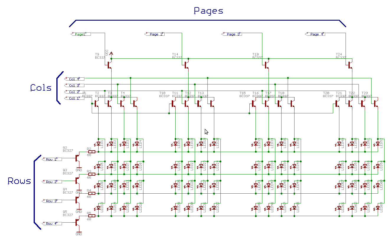

warum funktioniert die Schaltung so nicht?
Will ich Page=1 Row=1 Col=1 einschalten, dann leuchtet aber die gesamte
Spalte auf Ebene 1 (also LEDs 1, 17, 33, 49).
Was ist denn falsch?
Mfg
Mr.Green

Deine Ansteuerung der Rows ist sehr unorthodox. Da hast du
wahrscheinlich was falsch verstanden. Ne Emitterschaltung mit NPNs wäre
dort wesentlich einfacher und besser. Und einie LED-Matrix mit drei
Auswahlebenen ist wenig sinnvoll.
Dein Verständnis einer LED-Matrix. Dabei werden seltenst LEDs
einzeln angesteuert, sonder immer gruppenweise. Und schau dir einden
Schaltplan an.
Page=1 Row=1 Col=1
Nur weil Page 2 = 0V ist, heisst das noch lange nicht, dass aus dem
Emitter von T10, T15 und T20 kein Strom raus kommen kann. Der wird
nämlich über die Basis geliefert, über Col=1 ;-)
Bau ein LED-Matrix wie der Rest der Welt und es wird funktionieren.
MFG
Falk
Ich vermute, das die Kaskadierung von Page/Col nicht korrekt arbeitet.
Schmeiß die Page-Tasnsistoren raus und mach das über die Ansteuerung.
>Ne Emitterschaltung mit NPNs wäre dort wesentlich einfacher und besser.
Find ich nicht. Kollektorschaltung anywhere ;-)
Aber du musst beachten, dass bei der pnp-Kollektorschaltung (Row) ein
LOW ausgegeben werden muss, damit die entsprechende Zeile aktiviert ist.

1. Du möchtest PNP-Transistoren die "Rows" schalten, diese schalten aber
nicht bei "1" sondern bei "0"
2. Die "Colums" und "Pages" möchtest Du mit NPN-Transistoren schalten.
Diese verwendest du in "Emitter"-Schaltung. Daher das merkwürdige
Verhalten.
Ich würde es so machen:
Verwende für die "Rows" die NPN-Transistoren, es geht für diesen Zweck
auch das IC ULN2003 oder ULN2803. Wenn du NPN-Transistoren verwendest,
lege die Emitter auf Masse. Die Kathode der LED´s schließt du an die
Kollektoren an.
Dann kommen an die Anode der LED´s die Vorwiderstände.
Nun folgen PNP-Transistoren.
Die Colum und Page-Signale würde ich mit "UND"-Gattern verknüfen und
dann damit die PNP-Transitoren steuern.
von Falk B. (falk)
@ Matthias Lipinsky (lippy)
Klar, damit die Matrix mit ECL-Geschwindigkit muxen kann. . .
Und wieviel Spannungsabfall wollen wir und noch erlauben? Bei blauen
LEDs wirds jetzt schon eng.
MFG
Falk
von Benedikt K. (benedikt)
Berechnet auch mal wieviel Spannung noch für die LEDs bleibt. In der
Kollektorschaltung fallen etwa 0,8-1V ab, je nach Transistor und Strom.
Das 3x, und da bleibt nichtmehr viel für die LEDs. Bei einem ULN2803 ist
es ähnlich, da dieser noch mehr Spannung verbraucht.
von Matthias L. (Gast)
iiiiiiiiih
Sechs Setzen.
Lass die Kollektorschaltung!
24,56789MHz Ausgabefrequenz muss schon sein.
Warum? Weil wirs können ;-)
>Bei blauen LEDs wirds jetzt schon eng.
Davon steht nix da. Zweimal Kollektorschaltung sind 1,2..1,4V weg,
ergibt 3,6V, bleiben 0,3V für den Vorwiderstand ;-)
Ist eng, aber eng ist gut ;-)

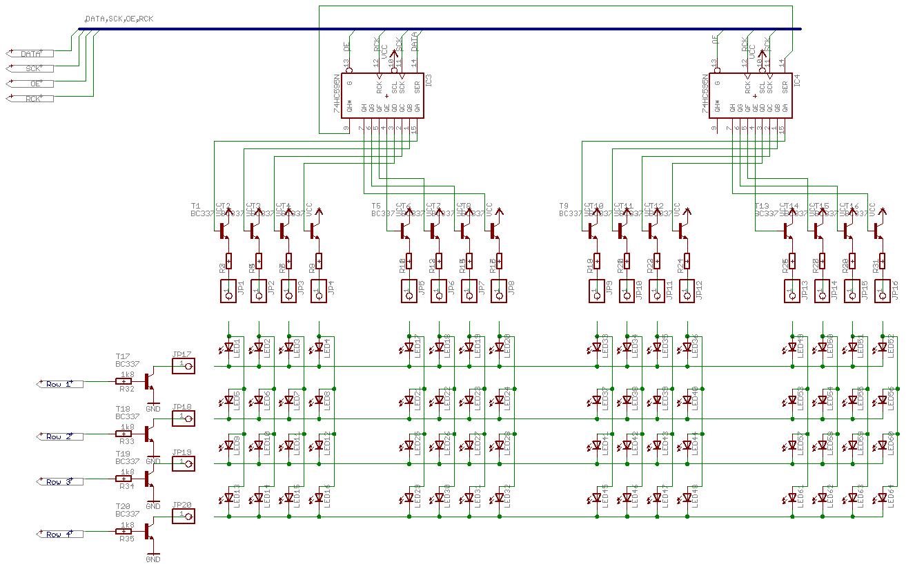

von Master S. (snowman)
ich habe einen 6x6x6-cube gebastelt und mit SPI angesteuert.
funktioniert wunderbar und ist simpel. siehe attachment (ok, ist nicht
gerade toll gemacht, aber egal). der würfel ist so aufgebaut, dass alle
'minus' der LEDs auf einer ebene zusammengeschlossen sind und jeweils an
ein Pad1..6 gehen, und alle 'plus' der übereinanderliegenden LEDs an ein
gemeinsamer Con1..36 gehen. also, an Con1..36 wird das bild für die 36
LEDs einer ebene angelegt und mit Pad1..6 wird eine ebene
durchgeschaltet. bezüglich shiftregister schaust dir am besten den
artikel auf dieser seite an.
in meinem fall müsste man folgendes durch den SPI-bus jagen:
Send_SPI([6 bytes für die 1. ebene] [0x01]);
wait(2ms);
Send_SPI([6 bytes für die 2. ebene] [0x02]);
wait(2ms);
Send_SPI([6 bytes für die 3. ebene] [0x03]);
wait(2ms);
Send_SPI([6 bytes für die 4. ebene] [0x04]);
wait(2ms);
Send_SPI([6 bytes für die 5. ebene] [0x05]);
wait(2ms);
Send_SPI([6 bytes für die 6. ebene] [0x06]);
wait(2ms);
ich weiss, nicht ob das offiziell so richtig ist und auch so gemacht
wird, aber so funktioniert meiner mit lediglich 3 leitungen und braucht
bei einem PIC18 etwa 2% ressourcen für die anzeige (interruptgesteuert).

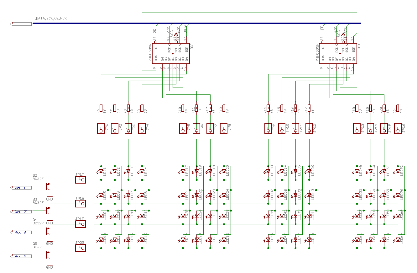

von Xris (mrgreen)
kann das so klappen?
Die ShiftRegs füttern je eine Ebene, die dann durch Row ausgewählt wird.
Meinem Verständnis nach sollte die Kollektorschaltung richtig sein,
oder?
Wie muss die Dimensionierung der Widerstände ausschauen? Eigentlich
treiben die Ausgangsstufen max. 20 mA; kann man einen höheren Pulsstrom
entnehmen?
Bei 20mA wäre es 100 Ohm; kann ich kleiner nehmen, ohne mir die 595 zu
braten?
MfG
Mr.Green

@Chris R.: sieht fast gut aus! :) nimm NPN-transitoren anstelle der PNPs
und als kleiner tip würde ich alle emitors der NPN-transistoren auf
einen gemeinsamen NPN-transitor, welcher grundsätzlich immer
durchschaltet - bzw. genau dann nicht, wenn du die reset-taste drückst.
beim reset-tasten-drücken bleibt das bild in der ebene stehen und da du
wegen impulsschaltung mehr strom durch die LEDs lässt, könnte es sonst
sein, dass die LEDs zu viel strom abkriegen. der zusätzliche transistor
(ev. MOSFET) (mit einem widerstand zwischen basis und ground) öffnet,
wenn der uC ge-resetet wird und somit erköschen alle LEDs im
reset-zustand.

von Xris (mrgreen)
@snowman: Mit dem Reset hast du Recht, daran hab ich mal wieder nicht
gedacht :/
Ich wollte PNPs nehmen, damit ich mir den Widerstand am Emitter (bei nem
NPN) spare.
Können die 595s denn auch Pulsströme von z.B. 40-50mA ab?
MfG
Mr.Green
von Falk B. (falk)
@  Chris R. (mrgreen)
Nicht wirklich.
MFG
Falk

von Xris (mrgreen)
der (hoffentlich) letzte Post zu einem eigentlich trivialen Bau.
Klappt das so? Oder hab ich wieder was vergessen?
Wie habt ihr eigentlich den Einstieg in die Elektronik bekommen? Ich
bastel nun seit einiger Zeit rum, aber es hapert vorne und hinten :/
MfG
Mr.Green
Die Schieberegister noch an Betriebsspannung legen, Abblockkondensatoren
einbauen, und am Besten direkt über die Matrix, also direkt zwischen den
Plus- und Minuspolen an den Transistoren noch paar Block-Cs.
>NPN) spare.
Warum hast du das nicht gelassen?
von Xris (mrgreen)
WEil snowman recht hat; geht mein µC Ausgang auf Null, brennt mir alles
durch. Außer ich baue mir ein zusätzlich NOT ein...
Du musst aber folgendes Bedenken:
Auch eine Kollektorschaltung schaltet nur, wenn Basisstrom fließt.
Im Resetzustand wird zwar "nichts" ausgegeben, aber die Pins sind in
High-Z, nicht in aktiv-Low.
Aber ist ok.
kann man aber mit einem grossen widerstand zwischen basis und ground
lösen ;)
von Xris (mrgreen)
> Aber ist ok.
AChso, also hätte ich die PNPs doch lassen können?? Oder hat das einen
anderen Nachteil?
