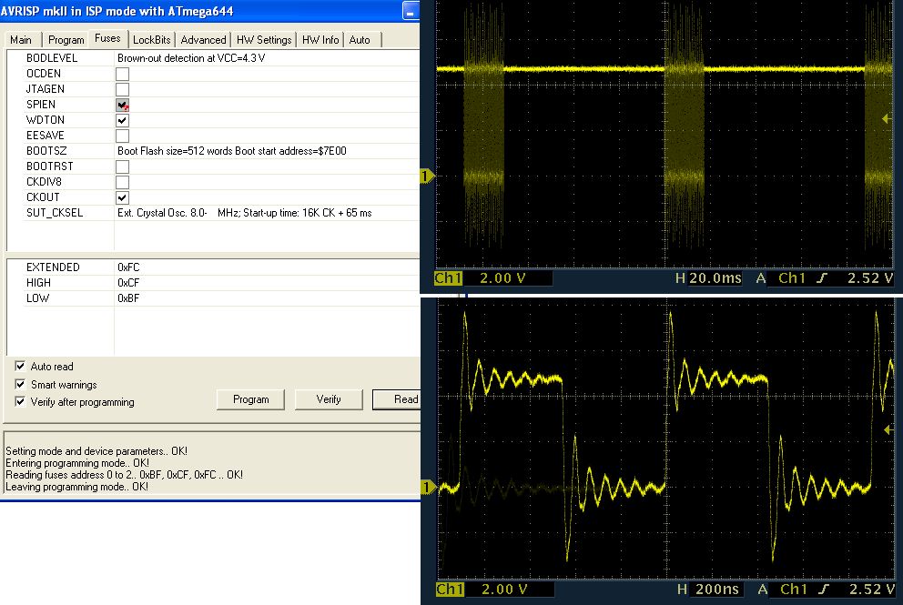

ich habe einen ATMega644 (laut AVR Studio 4.14 Build589 -> Signatur 0x1E
0x96 0x09). Habe Untenstehendes kleine Programm geschrieben und mit
WinAVR-20040720 compeliert. Das Programm soll einfach Pin23 (PC1)
toggeln lassen. Das tut er auch (siehe Bild Osci-Screen unten).
Allerdings kann man am oberen Osci-Screen sehen, dass das Programm immer
unterbrochen wird und dann wieder los läuft. Es läuft ca. 20ms - steht
dann für ca. 80ms usw.
Ich habe ja den Watchdog in verdacht, finde aber einfach keine Ursache.
Habe darum auch noch die Fuse Settings mit ins Bild kopiert. Als Tackt
verwende ich einen 11,059MHz Quarz.
Hat jemand eine Idee, warum sich der 644 so verhält?
Peter

Gast #1061034
>Schon probiert, aber wenn ich den Watchdog in den Fuses deaktiviere
>(WDTON), habe ich genau das gleiche verhalten.
Vieleicht ist es ja auch ein Brownout Reset.
Miss mal deine Vcc mit dem Osci. Wenn ich mir
die Überschwinger an deinem Pin so ansehe, dann
fehlen evtl. auch Blockkondensatoren.
Gast #1061050
Durch das setzen der Fuses (siehe Bild) IST der Watchdog immer an.
Lies das MCUSR (MCU Status Register) am Programmanfang aus und gib Dir
den Inhalt aus, eventuell an einen Port. Dann weisst Du, wer oder was
deinen Prozessor eventuell resetet.
LG EC

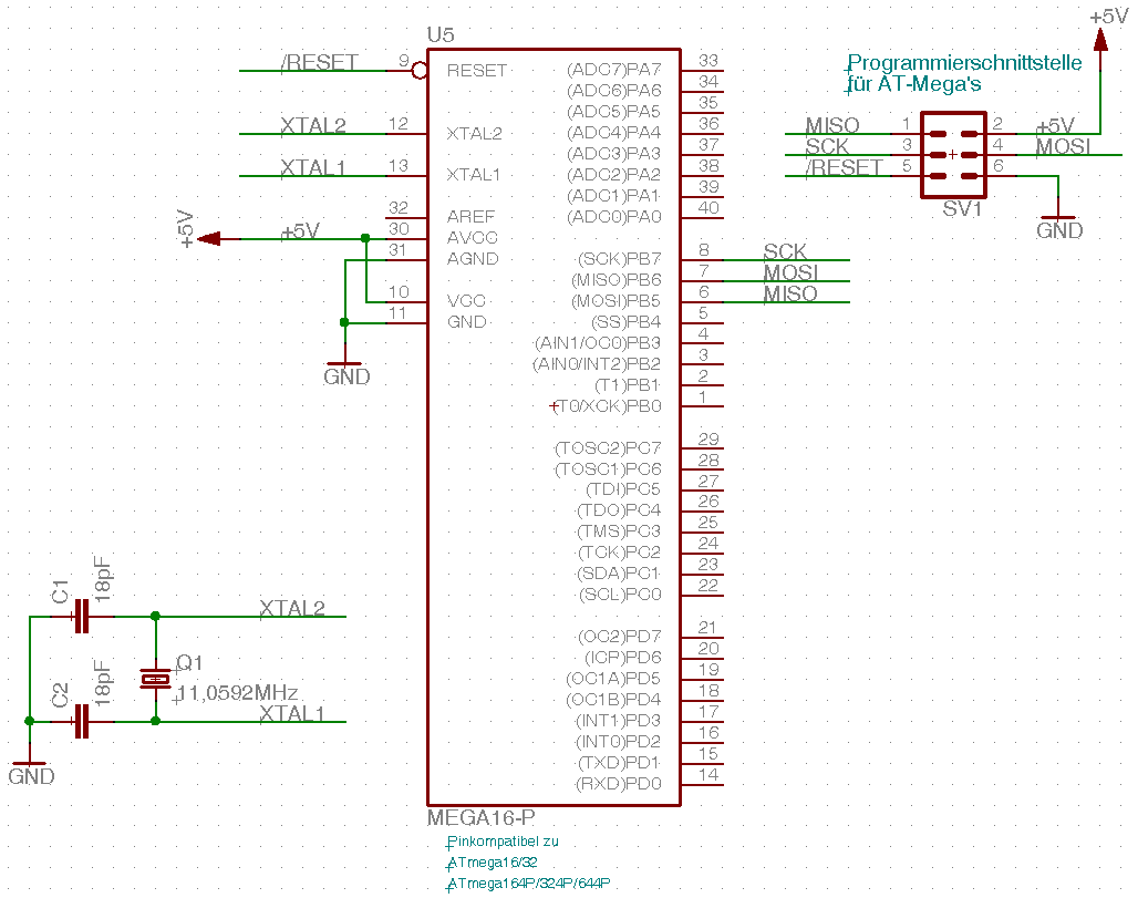

Gast #1061874
Die ursprüngliche Schaltung war diese - für den Mega16 (der Mega 8 ist
eine Bestückungsvariante). Den Miso/Mosi Dreher am Mega16 (bzw. 644)
habe ich mit Gründrähten auf der Leiterplatte behoben. Ist so ein
kleines Entwicklungsboard.

Gast #1061930
Wenn ich die Fuse WDON lösche läuft das Programm jetzt durch (Ein Fehler
war also das falsche löschen des Watchdog Flags).
Der andere Fehler war RTFM (read the f... manual). Da steht ja:
The Watchdog always on (WDTON) fuse, if programmed, will force the
Watchdog Timer to System Reset mode. With the fuse programmed the System
Reset mode bit (WDE) and Interrupt mode bit (WDIE) are locked to 1 and 0
respectively. ...
Danke euch! Die 'Schläge auf den Hinterkopf' haben's gebracht.
Peter
