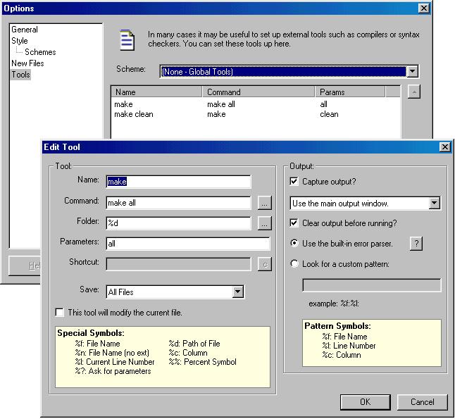

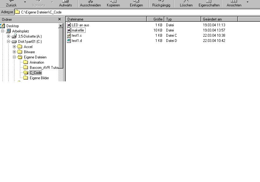

Ich bin jetzt soweit, das ich mir ein Programm aus einem Tutorial
abgeschrieben hab und die Tool`s im PN2 eingerichtet habe.
Bei dem versuch zu komeplieren (über make) erhalte ich aber folgende
Meldung
> Failed to create process: Der Vorgang wurde ausgeführt.
> Process Exit Code: 0
Der Make file liegt im aktuellen Verzeichnis vor!
Ich frag mich auch wie das PN den Compiler aufruft, da ich ja
nirgendswo den Pfad zum AVR GGC angeben musste. ??

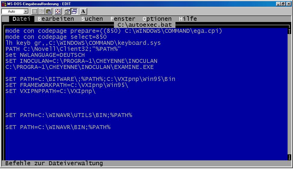

Soweit ich mich an Diskussionen in irgendwelchen Foren erinnern kann,
fragt Dich doch der Installer von WinAVR, ob Du die nötigen Angaben in
Deinen %PATH% mit aufgenommen haben möchtest, oder?  (Oder er tut's
automatisch, aber dann mußt Du bestimmt Windows nochmal booten, so wie
ich Windows kenne...)
Jedenfalls denke ich, daß Du genau dort den Finger drauf hast:
irgendwie müssen die WinAVR-Verzeichnisse in Deinen PATH mit rein.

von Stephan Schwarz (Gast)
Hmmm    ich steh leider immernoch vor meinen Problem!
PN will einfach meinen Quellcode nicht compelieren. ( Fehlermeldung
steht in einen vorigen schreiben)
Ich hab WinAVR nochmal komplett neu installiert. (nach Deinstallation)
Dabei hab ich dann auch nochmal drauf geachtet, dass die Einträge in
der Auoexc.bat für den Suchpfad gemacht wurden.
Es hat mich dabei gewundert, das meine Tolls in PN nach der
Neuinstallation immernoch eingerichtet waren. Aber eigentlich war doch

Hmm, im Prinzip ist es doch einfach. Du solltest einfach erstmal das
makefile, welches WinAVR beiliegt verwenden, im PN und Tools die
entsprechenden Eintragungen vornehmen (siehe auch www.mc-project.de -->
Tools) und schon wird auf Knopfdruck das aktuell geöffnete und im
makefile angegebene *.c-file compiliert.

Mach mal ein cmd.exe (oder command.com, falls Du noch ein
MS-DOS-Derivat hast) auf (,,MS-DOS Eingabeaufforderung'' oder wie
das
heißt).  Mit `set' solltest Du die aktuellen Einstellungen anzeigen
können.
Such mal (Explorer oder sowas) nach make.exe.  Diese muß im PATH zu
finden sein.  Wenn nicht -> manuell nachtragen.  Wo das gemacht wird,
weißt Du besser als ich.  Ist zwischen MS-DOS++ und WinNT++ meiner
Meinung nach an unterschiedlichen Stellen.
Ein `make' auf der Kommandozeile muß erstmal funktionieren, eher
brauchst Du das nicht mit 'ner IDE probieren.
Wenn ich mich in unter der MS-Dos Eingabeaufforderung befinde und in das
Verzeichnis mit dem Test1.c File wechsel kann ich make Ausführen.
Da rattert dann einiges runter inkl. Fehlermeldung. Das ist aber wohl
OK, da der Quellcode noch Fehler beinhaltet. Danach finde ich in dem
Verzeichnis eine "Test1.d" also denke ich mal, das Make ansich
funktioniert. In PN kann ich diese Datei dann über   make clean wieder
entfernen lassen. Alos funktioniert dieses Tool für mich auch.
Und die der Eintrag "Target " im Makefile ist auch richtig.
Der Pfad in der Autoexec muss ja auch richtig sein, da ich den Befehl
"make" ja auch unter meinem Arbeitsverzeichnis ausführen kann.
Nur PN schnalt einfach nicht was es mit Make machen soll.

von Dominic Thomé (Gast)
Hast Du auch bei command auf die zwei Punkte gedrückt und dann in das
Verzeichnis gegeangen in dem Make liegt ?
Ich glaube nicht. Mach doch mal einen Screenshot von Deinem Tool's
Dialog.

OK, ist aber eigentlich nur Geschichte, im Prinzip hattest Du genau
das ja schon gemacht.  Ich vermute allerdings, daß Du irgendeine
MS-DOS-Form von Windows hast und daß dort die Propagierung der
PATH-Einstellung bei WinAVR nicht ordentlich funktioniert.  Wenn ich
das bei Dir richtig lese, funktioniert ja alles im command.com, nicht
aber, wenn PN2 das `make' ausführen will.
