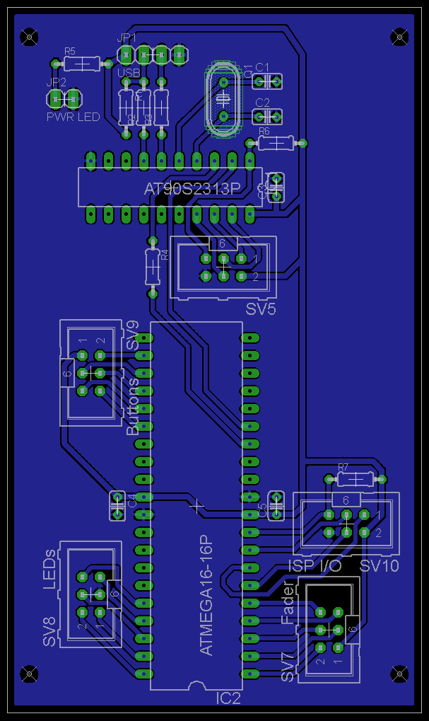

ich würde mich über ein paar Meinungen zu meiner ersten, selbst
gerouteten Platine freuen. EAGLE steht weitestgehend auf
Default-Einstellungen, ich hoffe die taugen was.
Kurz zur Schaltung:
Der ATtiny2313 dient als USB-Controller, der soll auch nichts anderes
machen. Daran angebunden ist ein ATmega16 den ich für einfache
I/O-Aufgaben benötige. Angeschlossen daran werden 5 LEDs zur
Signalisierung der Zustände, 5 Taster und 5 Faderkontakte (im Grunde
auch nur Taster). Die Schaltung ansich funktioniert soweit auf dem
Breadboard und ich habe auch einen Prorotypen auf Streifenraster
getestet. Dieser wurde nun nur noch um ISP-Schnittstellen und
Wannenstecker für die Anschlüsse erweitert.
Den Prototypen auf Streifenraster kann man hier begutachten:
http://picpaste.de/usb-avr_io_raster_top.jpg
Zum Zeitpunkt des Bildes waren allerdings Taster und LEDs noch nicht
angeschlossen.
Vielen Dank für Lob (hoffentlich) und Kritik
Dominique Görsch

Ich wuerde den Isolationparameter fuer die Flaechenerde vergroessern,
insbesonders beim Selbstaetzen. Irgendein Staubkorn macht Dir naemlich
gerne einen Kurzschluss zwischen Signal und Flaechenerde, ebenso wie es
gerne duenne Leiterbahnen unterbricht.

Was würdest du da vorschlagen? Mir wurde von jemandem "10mil" genannt,
sobald ich die eintrage werden daraus 0,01 und das sieht nicht wirklich
nach mehr abstand als 0 aus.

Mit etwas Geschiebe bekommt man die Platine bestimmt auch auf die Hälfte
reduziert. Das spart Geld, wenn Du später mehrere Platinen in Auftrag
geben willst.
Die 6-poligen Stecker sind teuer. Einige Pins sind nicht beschaltet. Die
würde ich auf Lochraster legen, bzw. ein Pin dafür vorsehen.
Da das ganze USB powered sein soll, würde ich parallel noch eine
USB-MiniAB Buchse vorsehen. So kann man ein fertig konfektioniertes
Kabel anschließen.

Wozu dann ZWEI AVRs? Die USB - Kommunikation kann der MEGA16 locker mit
übernehmen.
Die Platine sieht ziemlich leer aus. Viel Platz für Einsparungen.

Insgesamt sieht die Platine doch gut aus. Wenn man selber ätzen möchte,
oder insbesondere selber löten möchte, kann ich nur empfehlern, die
Leiterbahnen möglichst dick zu gestelten und die Isolierung
dementsprechend auch.
Solange durch die dickeren Leiterbahnen und Isolierungen keine
Masseflächen "isoliert/abgetrennt" werden, d.h., dass du dort Brücken
hinlegen musst, kannst Du alles noch viel dicker machen. (Notfalls
schadet die eine oder andere Brücke auch nicht - ist mir leiber als sehr
viel Fummelarbeit und Fehlerpotential beim Löten)
Wenn die Pads einen größeren Durchmesser haben, brauchst Du beim Bohren
weniger Angst zu haben, dass etwas kaputt geht.
Also: Insgesamt sehr gut, aber wenn Du keinen aktuen Platzmangel hast
würde ich alles noch dicker und massiver ausführen. Meine ersten
Platinen ahbe ich auch mit den Default-Einstellungen erstellt, und war
überhaupt nicht zufrieden. Richtig solide Leiterplatten finde ich auch
schöner - aber das ist ansichtssache. ;-)
P.S.: Druck die Platine einfach mal mit (!! 100%iger !!) skalierung aus,
und guck genau hin, ob Du dir das antun willst :-D

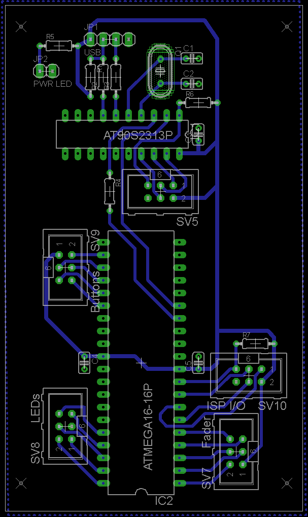

Die drei Leitungen auf dem Top kannste bestimmt auch noch wegdesignen.
Die kürzeste brauchste nur um den Pin 7 des AT-Mega rumverlegen.
Bei den anderen muß man eben ein paar Leitungen umsetzen, dann geht`s
auch. Die untere gehört wohl zum GND-Net. Das kann man auch
auf Umwegen kontaktieren. Eine Airwire sagt eben nicht alles.
(z.B. wenn ein Teil des Netzes schon verlegt aber als dazu gehörig
nicht mehr erkennbar ist). Mit dem Befehl Show GND kann man vom Netz
farblich hervorheben was dazu gehört.

-Schau dir mal an, woher Pin31 Gnd bekommt, nicht so, mach noch eine
Brücke über die Vcc-Leitung.
-mehr allgemeiner Natur, bei den AVRs nicht wirklich kritisch: Besser
ist es, wenn die Vcc/Gnd-Leitungen erst zum Kondensator gehen und dann
erst an die Versorgung angeschlossen werden, mal im Hinterkopf behalten,
wenn du später auch andere Sachen machst, gibt recht eklige ICs :-)

Leider nicht, damit reiß ich die Massefläche an der der ISP-Stecker
hängt ab.
Ich hab schon 'ne ganze Weile hin und her geschoben und keine bessere
Lösung gefunden ohne riesen Umwege legen zu müssen.
Wo sollte ich denn da am besten die Brücke legen? Oberhalb von C5? Oder
oben über SV5?
Reicht die Masseverbindung "unter" R7 hinweg nicht aus? Die
ISP-Schnittstelle des tiny2313 bekommt ebenfalls von dort Masse.

hm, ISP hin oder her - Gnd der Schaltung kommt doch eigentlich vom
USB-Anschluss? Das wäre die "richtige" Masse. Und wenn ich mir das so
ansehe, hängt der Teil doch noch in der Luft? Das sollte dann noch
angeschlossen werden.

Nein hängt nicht in der Luft. Die Masse kommt zwischen Pin 9 und 10
hindurch, unter R7 und C3 hinweg, zwischen Pin 19 und 20 des tiny2313
und zwischen den Pins 10, 11, 12, 13 und 14 des mega16 an die große
Massefläche rechts. Sicher nicht der tollste Weg, aber ist verbunden ;)

Doch auch die sind verbunden, unter C1/C2 und dem Quarz hinweg zwischen
Pin 4 und 5 des tiny2313 durch.

Ich überbewerte sicher nicht die Nassefläche, aber wenn ich die Leitung
von Pin 8 zwischen Pin 6 und 7 hindurchlege, reißt die Massefläche für
Pin 6 der ISP-Schnittstelle ab, und ich wüsste auch keinen Weg wie ich
die da oben dann noch GND hinbekommen soll. Platz für ein Via ist da
dann nichtmehr. Zumindest seh' ich keine Möglichkeit.

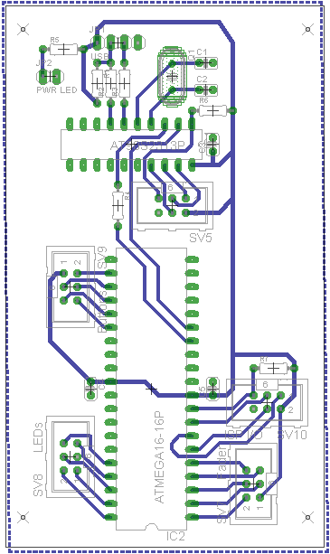

...ich hab nun noch was dran gearbeitet. Habe folgende Tipps
berücksichtigt:
- Vcc erst zum C, dann zum Pin
- 6pol. Wannenstecker schwer zu beschaffen
- 6pol. Pfostenleisten teuer
Habe die 6pol. Wannenstecker durch 10pol. ersetzt. Die 4 gewonnen Pins
habe ich sinnvoll genutzt indem ich die 2 verbleibenden Pinne eines

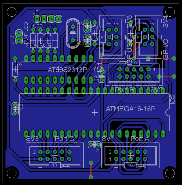

Ports, Vcc und GND mit draufgelegt hab. Dadurch wird das ganze Ding
universeller einzusetzen sein. Bei einem Testdruck sehen die Abstände
auch gut aus, das sollte sich so sogar selber ätzen lassen (was ich
nächste Woche auch versuchen werde).
Einzig was mir nicht gefällt, ist dass C3 soweit vom Vcc des mega16 weg
ist, sind da Probleme zu erwarten? Mir ist klar, dass die Vias für die
Drahtbrücken auf dem Toplayer unter den Wannensteckern liegen, ist aber
nicht weiter tragisch, da ich nur Stiftleisten auf der Platine einsetzen
werde.
Würde mich über weitere Anmerkungen, Kritik, Ratschläge und auch Lob g
freuen.
Dominique Görsch
Gast #1067437
Sieht viel kompakter aus, aber durch die Vias kannst Du z.B. die Buchsen
nicht mehr buendig auf die Platine loeten konnen. Ist aber nur ein
Schoneheitsproblem...
OP #1067446
Das ist klar, aber wie ich schon schrieb sollen da eh nur Stifleisten,
statt der Wannenstecker drauf. War nur zu faul es im Plan zu ändern.
#1067546
@Dominique Görsch (dgoersch)
>berücksichtigt:
Warum machst du einen neuen Thread dazu auf?
Du solltest den ISOLATE Wert des Massepolygons noch etwas hochsetzen. So
auf 16..24mil.
Ist OK.
MFG
Falk
OP #1067717
>>berücksichtigt:
Huh? Habe ich doch garnicht. Scroll mal hoch, da ist der alte Kram. ;)
> auf 16..24mil.
OK.
> Ist OK.
Schön. Dann will ich mal hoffen, dass alles klappt.
Dominique Görsch
#1067735
ich weiss nicht ob das schon jemand erwähnt hat, aber ich finde die
Leiterbahnen um die Pfostenstecker, Pinheader etc mächtig dick... nach
dem letzen PNG-Export
Beitrag "Re: Meinungen zur ersten Platine erwünscht" zu urteilen würde
ich sagen die machen einen fröhlichen Schluss ?
und wenn ich jetzt nochmal schaue, dann sind das noch mehr... zB die
VCC-Leitung unterm mega16... zum selber ätzen ganz schön knapp...
OP #1067759
Das sieht auf dem Bild deutlich enger aus, als es ist. Ich hab einen
Probedruck auf Normalpapier vor mir liegen, da sieht man sehr deutlich
die Abstände.
Die Stelle ist allerdings in der Tat ziemlich knapp. Weiß nicht ob meine
Leiterbahndicke so stimmt, aber mir wurde von jemandem für Vcc 0.032 und
für den Rest 0.024 empfohlen und das habe ich auch konsequent umgesetzt.
Ist das zu dick?
Dominique Görsch
#1067822
> Ist das zu dick?
für die Stromversorgung reichen sicher 16-24mil und den rest würd ich
mit 12-16mil machen... läßt genug Platz zwischen irgendwelchen Pins und
ist zum selber Ätzen noch gut machbar
BTW du weißt, dass du auch eigene Leiterbahnbreiten wie zB 18mil, 20mil
etc, benutzen kannst?
