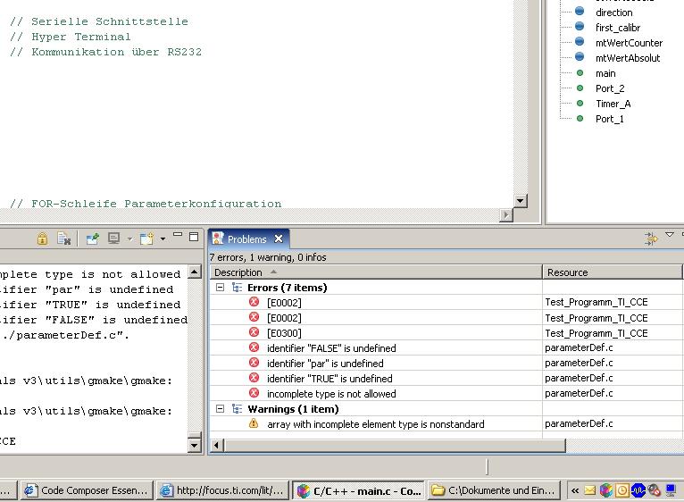

Nun gibt es aber noch weitere Fehler beim Kompilieren (siehe Bild im
Anhang) und wenn ich dann trotzdem Debuggen möchte (also trotz den
Fehlern) gibt er die Fehlermeldung "Program file does not exist", also
eine *.out Datei hat er nicht gefunden, weil diese auch nicht existiert.
Liegt dieser Fehler daran, dass das Kompilieren schon nicht erfolgreich
war oder ist das was anderes?

Also, wenn ein Fehler beim Kompilieren oder Linken auftritt, wird
natürlich kein .out File erstellt. Die Fehler lassen sich aber alle
reicht einfach beheben. TRUE und FALSE musst du halt irgendwo als 1 und
0 definieren oder eine passende Header-Datei einbinden. Die
Interrupt-Deklaration ist die gleiche wie beim IAR, sollte also gleich
gehen. Die anderen Fehler sind ohne die Zeile, die er anmeckert, nicht
nachvollziehbar. Eventuell hilft es schon, in den Projektoptionen die
GCC-Kopatibilität anzuschalten. Ich arbeite mit MSPGCC und CCE3, habe
die Quelltexte durch defines an den ISRs kompatibel zu beiden gemacht.

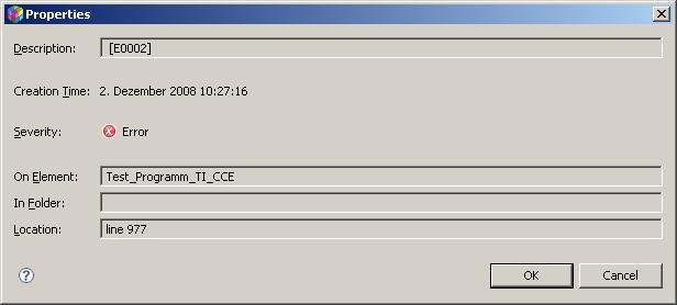

Also die Fehler im *.c File sind jetzt behoben aber bei den anderen 3
habe ich keine Ahnung.
Bei Location gibt er einfach den Projektordner an und wenn man einen
Doppelklick macht, springt er nirgends hin.
CCE Beschreibung im Anhang.

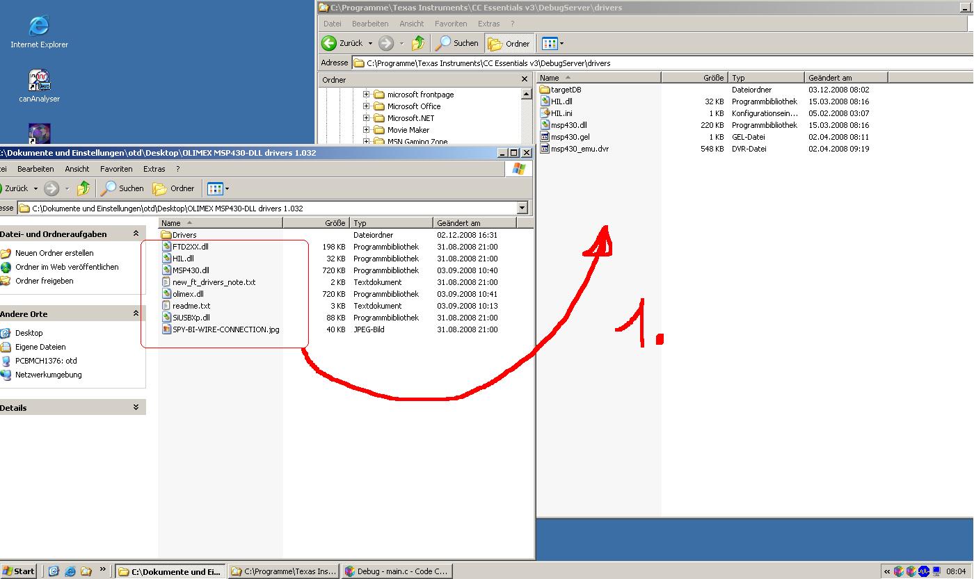

#1066462
Hm, komisch. Ich hab auch einen Olimex, den Tiny, klappt bestens mit
CCE. Ab Version 1.022 des Treibers oder so gings dann. Dazu müssen
alle DLLs von Olimex in das CCE Verzeichnis, da bei
C:\Program Files\Texas Instruments\CC Essentials v3\DebugServer\drivers
rein. Hast du auch ein Firmware Update des Debuggers gemacht, nachdem du
den neuen Treiber geladen hast? DLLs und Firmware müssen zusammen
passen. Das geht am besten mit dem Programmier-Tool von olimex.
#1066494
Beat S. wrote:
> Also so wie auf dem Bild? Ohne den Ordner "Drivers"?
Ja genau, die HIL.DLL und MSP430.DLL müssen ausgetauscht werden, die
anderen DLLs dazu.

Naja, hattest du denn die DLLs im IAR Verzeichnis ausgetauscht? Die
Firmware im Debugger muss zur DLL passen, wenn du neue DLLs benutzt,
musst du ein Firmware Update machen. Eventuell kann das der CCE auch,
bei mir hats aber nicht geklappt.

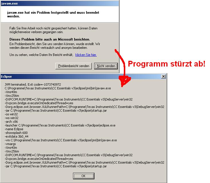

Gast #1066503
Noch ein kleiner Nachtrag, ohne jetzt schon etwas mit der firmware
gemacht zu haben.
Wenn ich nur die *.dll kopiere, dann stützt der CCE ab wenn ich debuggen
möchte.
-> siehe Bild

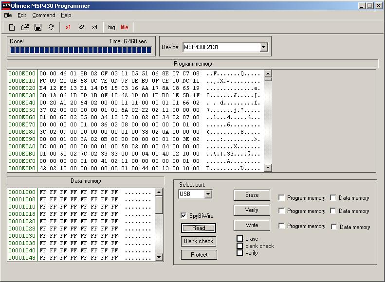

Also ich habe den Olimex MSP Programmer runtergeladen, installiert.
Dann habe ich die *.dll in den Olimex Ordner kopiert und ihn gestartet.
Zuerst hat er dann ganz normal ein Firmware update gemacht und ich
konnte den Chip auch auslesen (-> siehe Bild).
Dooch beim CCE funktioniert es noch immer nicht, es passiert noch das
gleiche wie das im vorherigen Beitrag.
#1066520
Hm, da weiß ich nun leider auch nicht mehr weiter. Musst du mal an den
Olimex Support schreiben. Bei mir klappts zumindest mit dem JTAG TINY
einwandfrei. Hab allerdings Vista Business 32 Bit.
Vielleicht nochmal in den Debug-Einstellungen des Projektes bissl
rumspielen....
