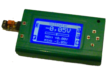

Auch wenn noch nicht alles komplett ist und die Dokumentation noch
weitestgehend fehlt ist das Projekt "AVR-Handheld" an einem Punkt
angelangt, an dem ich eine Veröffentlichung für sinnvoll halte.
Hauptbestandteile sind ein ATMega644 und ein "Standard" GLCD mit 128x64
Pixeln. Optinal kann eine DS3232 RTC an den I2C Bus angeschlossen
werden.
Die Schaltung enthält erstmal nur den Kern, Systemverbinder (9-polig
D-Sub)
und die Beschreibung der möglichen Adapter erfolgt in den nächsten
Tagen.
Einen eigenen Weg bin ich bei der Display-Ansteuerung gegangen. Wie man
sieht, ist der Screib/Lese-Pin fest auf Masse gelegt. Im Controller
selbst befindet sich der eigentliche Bildspeicher mit gewohnt 64 Zeilen
a 16 Bytes, die Daten werden zyklisch im Interrupt umgerechnet und zum
LCD geschickt. Um ein Pixel zu setzen braucht man also nur das
entsprechende Bit im Bildwiederholspeicher zu setzen, nach ca. 1/30s ist
dann auch die
Anzeige aktualisiert. "Nebenprodukt" ist ein Videoausgang, der sich
zwischen PAL und NTSC Timing umschalten lässt (Anschluß im zweiten Teil
der Schaltung).

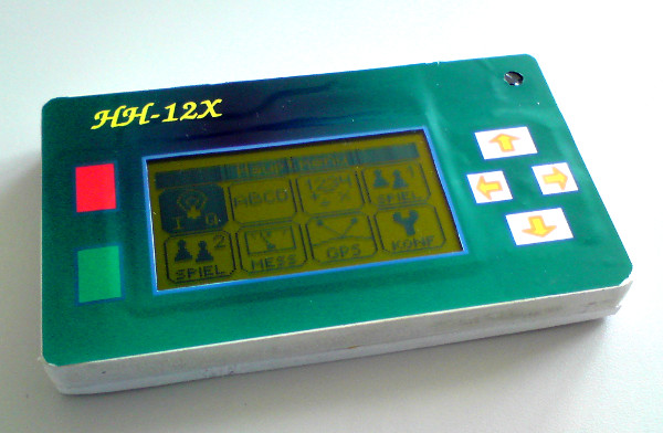

Folgende Funktionen sind derzeit realisiert:
- Einfache Bedienung über (meist) grafische Menüs und Tasten-Symbolen
- Dataflash-Dateisystem kompatibel zum BASIC-Computer
- Runtime-Engine weitestgehend kompatibel zum ChipBasic2  (nur VM5)
- Platz für 4 Programme
- Stopp-Uhr, 4 Zeitspeicher
- Wecker (braucht RTC)

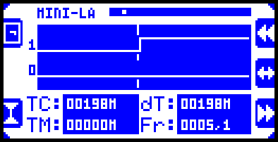

- 2 Kanal Logikanalysator mit max 4 MHz Abtastfrequenz und 2000 Samples
- Mini-Oszilloskop mit max. 20KHz Abtastfrequenz und 2000 Samples
- Voltmeter +-6,4V oder +-64V (mit Vorteiler)
- 2 Kanal Zähler bis 65535
- Zeitmessung (Pulsdauer, Verzögerung) mit 1/1000s Auflösung
- Temperaturmessung mit LM75
- Seriell-Monitor mit Text- und Hex-Darstellung
- Breakout-Spiel
- Puzzel-Spiel
- GPS-Anzeige mit Koordinaten, Geschwindigkeit und Richtung
- GPS-Koordinatenspeicher mit 105 Datensätzen
- GPS Richtungs- und Entfernungsanzeige zu 4 wählbaren Zielen
- Dateimenü zum Modul formatieren, Dateien löschen...
- Konfigurationsseite
Geplant ist noch eine Programmieroberfläche ähnlich wie Siemens Logo mit
einem Mega8/88 als Target (über I2C oder SPI), das wird aber wohl erst
Anfang nächsten Jahres eingebaut.
Ansonsten wünsche ich vie Spaß beim Basteln (und Bugs melden ;-)
Gruß Jörg

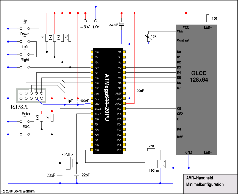

Sehr geil. Weder mich gleich ans Layouten machen damits auch schön
aussieht ;)
Wofür soll denn ein AVR Handheld gut sein? Und so kompakt kann ich mir
das gar nicht vorstellen.
Übrigens sind Pullups im AVR integriert, die Widerstände an den Tastern
kann man sich sparen.
Und warum zur Hölle sind die Datenbits des Displays da so aufgeteilt auf
PORTA und PORTD?
Und ob das mit der Prozessorleistung hinhaut den Screen mit 30Hz
komplett zu refreshen weiß ich ja auch nicht... ;)
Vielleicht wäre ein SPI Display und ein XMega AVR eher was dafür :D

von Jens B. (sio2)
Hmm, kann der AVR nicht eigentlich nur 21mA am ausgang? Beim Piepser
sinds 21 (ok, mag nicht zuviel sein, aber ...) und sollte am Reset nicht
noch nen Pullup ran?
Vee und Contrast? ist Vee nicht eigentlich der Kontrast, und sollte
der nicht regelbar sein?
von Benedikt K. (benedikt)
Er kann 40mA.
Vee= Ausgangsspannung von -5V (wird auf dem Display erzeugt), Contrast =
Eingangsspannung für den Kontrast.
Bei dem Display handelt es sich vermutlich um ein 128x64 mit 2x KS0108

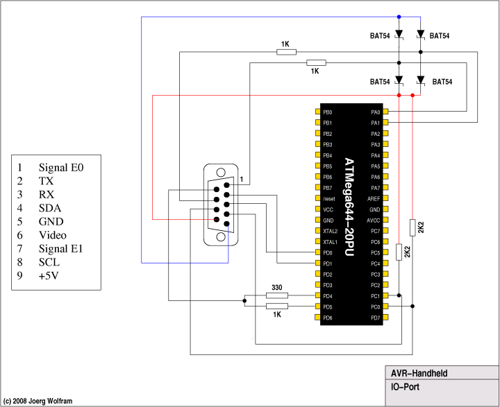

von Joerg W. (joergwolfram)
also, die "Komische" Belegung der Datenbits rührt daher, dass ich PORTA
0/1 als Analog/Digitaleingänge brauche. Hier gleich noch die Belegung
des 9-poligen "Systemsteckverbinders", bis ich dazukomme den Schaltplan
zu zeichnen:
(1) - 1KOhm - Zwei Schottky-Dioden zur Spannungsbegrenzung - PTA0
(2) - TX (PTD1)
(3) - RX (PTD0)
(4) - SDA (PTD1)
(5) - GND
(6) - Video (330Ohm von PTD4, 1KOhm von PTD5)
(7) - 1KOhm - Zwei Schottky-Dioden zur Spannungsbegrenzung - PTA1
(8) - SCL (PTD0)
(9) - VCC
Den Schaltplan habe ich übrigens mit XFIG gezeichnet, das Display hat
lt. Datenblatt einen KS0107 + 2x KS0108 Controller.

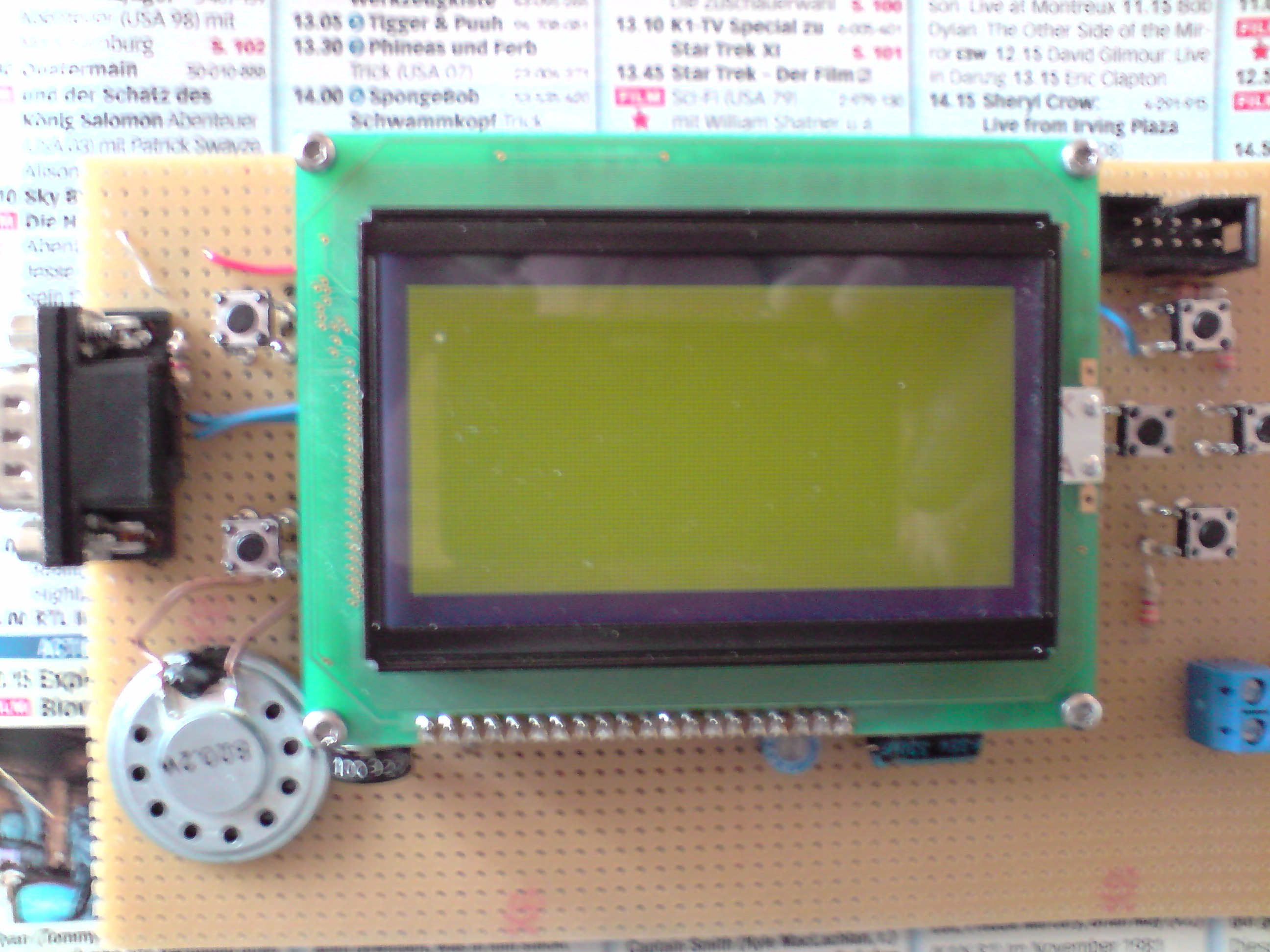

Da es bei mir im Gehäuse sehr eng zugeht und alles auf Lochrasterplatte
ist, hatte ich nach Einbau eines Step-Up Schaltreglers (Schaltungsteil
kommt noch) Probleme mit den Eingängen, die genau daneben lagen.
Deswegen habe ich neben die Eingänge einfach SIL-Widerstandsnetzwerke
eingebaut und seitdem Ruhe. Die an Reset und SPI sollte ich wohl noch
einzeichnen...
Die ca. 30Hz kommen daher, dass der Horizontalinterrupt mit 15,625 KHz
läuft und ich etwa 528 Interrupts brauche, um den Bildspeicher komplett
zu übertragen. Da nach Datenblatt des KS0108 ein Schreibvorgang nach
64µs sicher abgeschlossen ist, brauche ich auch nicht ready/busy
abzufragen. Dass die 528 Interrupts ausreichen und nicht 1056 liegt
einfach daran, dass ich jeweils ein Byte an die beiden auf dem Display
verbauten KS0108 schicke. VEE sind bei mir die -5V, die  aus dem Display
rauskommen.
Gruß Jörg
von Harry S. (littlegonzo)
Hallo Jörg,
bei deiner Liste bezüglich des Systemsteckers bist Du Dir sicher das es
so sein soll/ist?
(2) - TX (PTD1)
(3) - RX (PTD0)
(4) - SDA (PTD1)
(5) - GND
(8) - SCL (PTD0)
(9) - VCC
2+4 und 3+8 sind demnach verbunden^^
Da ich auf der Arbeit momentan bin und kein Datenblatt des M644 zu Hand
habe denke ich 2+3 sind klar TX/RX der Serial aber 4+8 müßten wohl an
die I2C des M644 oder?
Grüße
Sorry, Tippfehler.
SDA und SCL liegen natürlich an Port C
Gruß Jörg

von Gerhard (Gast)
Hallo Jörg,
ich habe mal Display und Tasten an einen Mega644 angeschlossen und uC
geflasht.
Bekomme allerdings lediglich ein Rechteck (0,0,128,64) angezeigt.
Benutzt habe ich das HEX aus dem Archiv.
Gerhard

von Gerhard (Gast)
Hallo Otto,
lfuse=FF, hfuse=D9, efuse=FC ist nicht das, was Jörg angegeben hat, aber
das sollte nicht
der Grund sein.

Sorry, dass es hier nur sehr langsam weitergeht, anbei mal ein Bild von
meinem Teil. Um abzuschätzen ob eine Weiterführung des Projektes
überhaupt sinnvoll ist, würde mich interessieren, wieviele leute das
Teil aufgebaut haben/aufbauen wollen und wie interessant bzw. wichtig
eine Kompatibilität zum BASIC-Computer ist.
Gruß Jörg
Layout wollte ich eigentlich nicht mehr machen, da ich bei mir alle auf
Lochraster aufgebaut habe (und bei jedem zweiten Aufmachen einer der
Drähte von der Platine zum Display abbricht ;-)
Wenn größeres Interesse dran besteht, lässt sich aber bestimmt was
machen (mit Mega644 als TQFP) oder jemand anderes macht sich die Mühe...
Gruß Jörg
Ich denke, dazu gibt es noch ein paar Dinge zu beachten:
1. Spannungvversorgung, ich benutze eine Li-Ion Zelle und einen MC34063.
Das ist allerdings keine saubere Lösung, da eine
Unterspannungsabschaltung fehlt.
2. Der Alarmausgang der RTC steuert einen P-Kanal MOSFET an, der zum
Wecken den Einschalter überbrückt
3. Alles auf einen Steckverbinder zu führen, hat sich leider als recht
ungünstig herausgestellt. So habe ich mir mittlerweise schon ein
9-poliges Y-Kabel gebaut, da sonst z.B. der Videoausgang alle anderen
Anschlüsse blockiert.
4. Das Display. Ich habe z.B. noch ein relativ Flaches rumliegen, an dem
nur ein relativ schmaler Folienleiter dran ist.
Auf jeden Fall sollte man es vorher mal z.B. auf Lochraster aufgebaut
haben um zu sehen ob alles funktioniert. An der Belegung selbst werde
ich nichts mehr ändern, da das schon mehr oder weniger das Optimum bei
der vorhandenen Hardware zu sein scheint.
Gruß Jörg

Du gibst in deinem Zip-File die Fuses an. Aber mit dem Low-Fuses komm
ich nicht klar.
Du schreibst für Low-Fuses E6! Stimmt das?
Wenn ich die Fuses so setzen wil, schlägt mein Progtool mir einen
Ceramic-Resonator vor!
Ich habe mal EE gesetzt. Ich hoffe das ist so richtig?
Jürgen

habe das Gerät nach deinem Schaltplan aufgebaut und nach deinen Angaben
die Fuses gesetzt: Low: Oxe6; High: Oxd1; Ext: Oxfc
Bekomme aber nur ein Rechteck im Display angezeigt, sonst keine Reaktion
des Gerätes. Die Schaltung habe ich geprüft, Pullups wie vorgegeben
eingebaut!
Mein Display ist ein Powertip PG 12864 mit KS 108 Controler
Nochmals meine Frage: sind die Fuses richtig?
Bitte um Antwort.
Jürgen
Hallo Jürgen,
hast du mal die AVRHH_0.370_noRTC.hex (von weiter oben) probiert? Es
scheint so, ob auf die RTC gewartet wird...
Gruß Jörg
von Jürgen (Gast)
Hallo Joerg,
werde ich morgen mal probieren.
Jürgen
von Jürgen (Gast)
Hallo Joerg,
habe das Gerät neu geflasht (AVRHH_0.370_noRTC.hex) aber keine Änderung!
Quarz schwingt mit 20 MHZ! (mit Oszi kontrolliert)
Fuses nach deinen Angaben gesetzt und trotzdem nur Rechteck im Display.
Zeige mal ein Bild vom meinem Gerät.
Jürgen
So, ich hab nochmal zurückgelesen, hier meine aktuelle Einstellung:
lfuse 0xE6
hfuse 0xD2
efuse 0xFC
Wenn Du ein Oszi hast, könntest Du im nächsten Schritt noch nachsehen,
ob an PD4 das Video- und an PD5 das Sync-Signal rauskommt. Auch sollte
R/W vom Display an Masse liegen.
Gruß Jörg
von Jürgen (Gast)
Hallo Joerg,
Gerät funktioniert, alles OK!
Ich hatte den Reset-Pin des Display auf Masse gelegt!!
Habe noch eine Frage: Funktioniert der Sound?
Ist der Lautsprecher ein Piezo oder Normal? Bei meinem LS kommt kein
Ton. Schon im Menue ein und wieder ausgeschaltet.
Schon genial was du aus dem Atmega rausgeholt hast. Mein Respekt!
So jetzt wird noch die RTC eingebaut, Samples von Maxim sind die Woche
gekommen.
Nochmals Danke
Jürgen
von Jürgen (Gast)
Hallo Joerg,
habe zu deinem Schaltplan zwei Änderungen vorgenommen!
Den 220 Ohm Widerstand in Reihe zum Lautsprecher habe ich entfernt und
durch ein 100 Ohm Poti ersetzt! Habe einen wert von 30 Ohm eingestellt
und jetzt ist der Sound auch zu hören. Ich habe einen 8 Ohm Mini-LS
benutzt.
Der 100 Ohm Widerstand zu LED+ ist zu groß, meine Displaybeleuchtung war
zu dunkel, 26 Ohm haben das geändert.
Jürgen
Da der alte Handheld ziemlich klobig und auch vom Softwaredesign her
nich gerade optimal war, habe ich mich vor einiger Zeit zu einer
Weiterentwicklung entschlossen. Die "neue Generation" setzt das
Oberfächenkonzept praktisch 1:1 fort, der Unterbau hat sich
jedoch größtenteils geändert. Als Controller verwende ich jetzt einen
MC9S12XD256 von Freescale. Die Tasten sind durch kapazitive
Berührungsflächen ersetzt worden, schon allein wegen der
Geräuschentwickung und Haltbarkeit. Die Ansteuerung von Display und
Touchfeldern übernimmt der XGATE-Coprozessor, Der Hauptprozessor "sieht"
nur einen linear adressierten Bildspeicher und ein Speicherbyte mit dem
aktuellen Tastaturstatus. "Apps" können in C oder ASM geschrieben werden
und sind auf einem 1 MB Dataflash gespeichert. Der S12 kann Programme im
RAM ausführen und es stehen für die Apps 8K Programm- und 1,25K
Datenspeicher zur Verfügung. 8K scheint zwar nicht gerade viel, aber es
gibt ja eine zur Zeit noch ständig wachsende Bibliothek im Flash, die
auch ein (rudimentäres) printf, Grafikfunktionen, Sprites etc. enthält.
Für den GCC gibt es auch schon ein Compilier-Script (evtl. später auch
ein angepasstes Makefile), ein Linkerscript und Includes um die
Bibliotheksfunktionen im Flash anzusprechen.
Meine Frage ist, inwieweit Interesse an dem Projekt besteht, denn es
fällt ja doch jede Menge Dokumentationsaufwand an, den ich für mich
selbst nicht unbedingt treiben möchte.
Jörg
