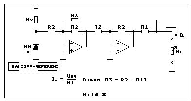

ich möchte die im angehängten Bild gezeigte Schaltung zwecks der
Konstantstromversorgung eines PT100 nachbauen. Leider bin ich mit
Op-Amps nicht sehr fit. Ein Kollege würde mir aber einen Dual-Opamp
Rail-2-Rail single supply ISL28286 von Intersil abgeben. Ist dieser dazu
geeignet?
Eine andere Sorge bereitet mir, daß der Strom am Ausgang bei Simulation
in PSpice mitnichten unabhängig vom Lastwiderstand ist. Leider hat
PSpice keinen ISL28286, also habe ich zwei normale "Precision, single
supply Rail-to-Rail" OPAs genommen. Liegt es etwa daran oder rechnet das
Programm falsch?
Die Schaltung ist aus dem Tietze-Schenk. Dort steht auch, daß R1
möglichst klein im Verhältnis zu R3 sein soll, damit die OPs nicht
unnötig belastet werden. Am Eingang möchte ich eine Bandgap-Referenz
2.0V und 50 ppm/k verwenden. Für meinen gewünschten Strom von 1mA
bräuchte ich dann einen R1 mit 2k. Ich möchte 0.1% 5ppm-Widerstände
einsetzen. Kann ich dann R1 und R3 gleich groß machen? R2 könnte dann 4k
sein. Den kann ich aus 2x2k in Serie zusammenbauen, das sind dann 10ppm.
Damit kann ich leben. Da diese Widerstände relativ teuer sind, wäre es
mir nämlich am liebsten möglichst wenige Werte einzukaufen.
Eine Frage noch: Wie ihr schon seht kenne ich mich mit OPs ja nicht aus.
Allerdings habe ich mir schon gedanken gemacht ob nicht der hohe
Widerstandswert Schuld an der falschen Rechnung in PSpice ist. Ist diese
schaltung mit so hohen Widerständen eigentlich möglich? Andererseits
rechnet PSpice auch falsch, wenn ich für R1 20 Ohm, für R3 280 Ohm und
für R2 300 Ohm einsetze. Probeweise habe ich auch den ganz linken R2
weggelassen. Auch dann ändert sich der Ausgangsstrom lastabhängig.
Mit bestem Dank im voraus für alle Tips,
Montgomery Burns

Werden die OPs bei Deiner Simulation auch nicht
übersteuert?

Jedenfalls steht dort klipp und klar: "Der Ausgangsstrom wird dann von
der Ausgangsspannung unabhängig, wenn die Abgleichbedingung  R3 = R2-R1
erfüllt ist."

In der Simulation habe ich dafür gesorgt. Falls ich die Schaltung real
aufbaue werde ich einen "precision OPAmp mit single supply" verwenden.
> übersteuert?
Anfangs anscheinend schon, da ich wohl zu kleine Widerstandswerte
genommen habe. Ich bin beim simulieren jetzt im Mega-Ohm-bereich
angelang, es geht zumindestens ein bisschen besser. Andererseits: Von
Lastunabhängigkeit kann ich noch immer nur wenig feststellen. Immerhinin
hat sich meine Vermutung bestätigt, daß R1 wesentlich kleiner sein
sollte als R3. Andererseits bin ich draufgekommen, daß R1 immernoch um
Potenzen größer sein sollte als die Last. Naja, leider muss ich am
morgen früh raus.

Die negative Versorgungsspannung brauchst du trotzdem, da der linke
Operationsverstärker eine negative Ausgangsspannung liefern muss und die
Ausgangsspannung nicht außerhalb der Versorgungsspannung liegen kann.
So wie Ich hätte ich's auch gemacht, allerdings mit einem MOSFET
anstelle des BJT, da beim BJT ein Ausgangsstromfehler in Höhe des
Basisstroms entsteht. Ein Vorteil der Schaltung liegt darin, dass nur
einen einziger Präzisionswiderstand benötigt wird.
Eine weitere Alternative ohne Transistor, dafür aber mit mehr
Widerständen liegt im Anhang. Der Ausgangsstrom ist UREF/R2.

Anscheinend habe ich daran nicht wirklich gedacht, inzwischen läuft die
Simulation nämlich doch zufriedenstellend. Erster Fehler waren wohl die
zu keinen Widerständswerte, Zweiter Fehler die zu geringe negative
Versorgungsspannung.
Die letzte Schaltung war die erste, mit der ich begonnen hatte, da sie
sehr einfach aussieht. Allerdings gelang es mir trotz mehrmaliger
Simulation nicht, bei gegroundetem Lastwiderstand konstante Ströme zu
erhalten. Das kann natuerlich auch am unerfahrenen Umgang mit PSpice und
an mangelnden Kenntnissen von OPVs liegen. Vom Bauteilaufwand gesehen
her wäre diese jedoch superb.
Dann habe ich mir noch die Schaltungen von "Ich" angeschaut, die mit dem
PNP ist nuetzlich, die andere kann ich ja wegen dem Groundproblem nicht
nhemen. Ich hab dann einen P-Kanal FET statt dem BJT genommen, siehe da,
der Strom bleibt konstant. Allergings müsste ich dann den R(D/S-on)
wieder kompensieren oder rausrechnen...
Michaels Lösung mit dem OP1177 und der Spannungsreferenz gefällt mir
auch sehr gut. Wenige Bauteile und schaut robust aus. Leider bin ich
noch nicht zum Simulieren gekommen, ich glaube aber daß diese Schaltung
und die Tietze/Schenk in die engere Auswahl kommen werden.
Jetzt bleiben mir nur noch zwei kleine Probleme: Woher die negative
Versorgungsspannung nehmen und welchen OPV einsetzen?
Danke euch allen, daß ihr mir so viel mehr beigebracht habt.
Schoenes Wochenende wuenscht Montgom'ry Burns

> Ich hab dann einen P-Kanal FET statt dem BJT genommen, siehe da, der
> Strom bleibt konstant. Allergings müsste ich dann den R(D/S-on) wieder
Nein, der RDSon stört nicht, da er in Reihe zum ohnehin variablen
Lastwiderstand liegt. Da beim MOSFET der Drain- gleich dem Sourcestrom
ist und der Strom nur von einem einzigen Widerstand abhängt (es müssen
also nicht mehrere Widerstände aufeinander abgestimmt werden), haben bei
dieser Schaltung Laständerungen so gut wie keine  Einfluss auf den
Strom.

Hallo Montey
Ich hab die Schaltung aus dem Tietze-Schenk mal praktisch aufgebaut.
R1=1k, R2=2,2k, R3=1,2k für die Opamps die einfachen µA741 und als
Betriebsspannung Plus-Minus 15V.
Funktioniert recht brauchbar, obwohl meine Widerstände eine Toleranz
von 5% haben.
Die maximale Höhe des Widerstandes RL ist dabei 2,7k.
Hier ein paar Messwerte:
RL                              0 Ohm      2,7k
Ausgangsstrom    linker  Opamp  2,2mA      3,5mA
Ausgangsstrom    rechter Opamp  3,5mA       12mA
Ausgangsspannung linker  Opamp  -2,5V      -12V
Eine Überlastung der Opamps kann ich hier nicht sehen.
In die Leitungen zu den nichtinvertierenden Eingängen
würde ich noch einen Widerstand mit der halben
Größe von R2 setzen.
Vorschlag für die Opamps LF412 oder OP177.
Bevor Du Dir super teuer Widerstände kaufst,
versuch es doch erst einmal mit 1% Metallfilm.
Viel Erfolg
Ulrich

Ich schrieb weiter oben:
was eigentlich Blödsinn ist. Der RDSon stört nicht nur nicht, er kommt
bei richtig dimensionierter Schaltung gar nicht zum Tragen, da der
MOSFET ja nie voll ausgesteuert wird. Wird er es doch, ist die
Versorgungsspannung nicht groß genug für den maximalen Lastwiderstand.
Dann würde aber auch ein RDSon von 0 nicht viel weiterhelfen.
