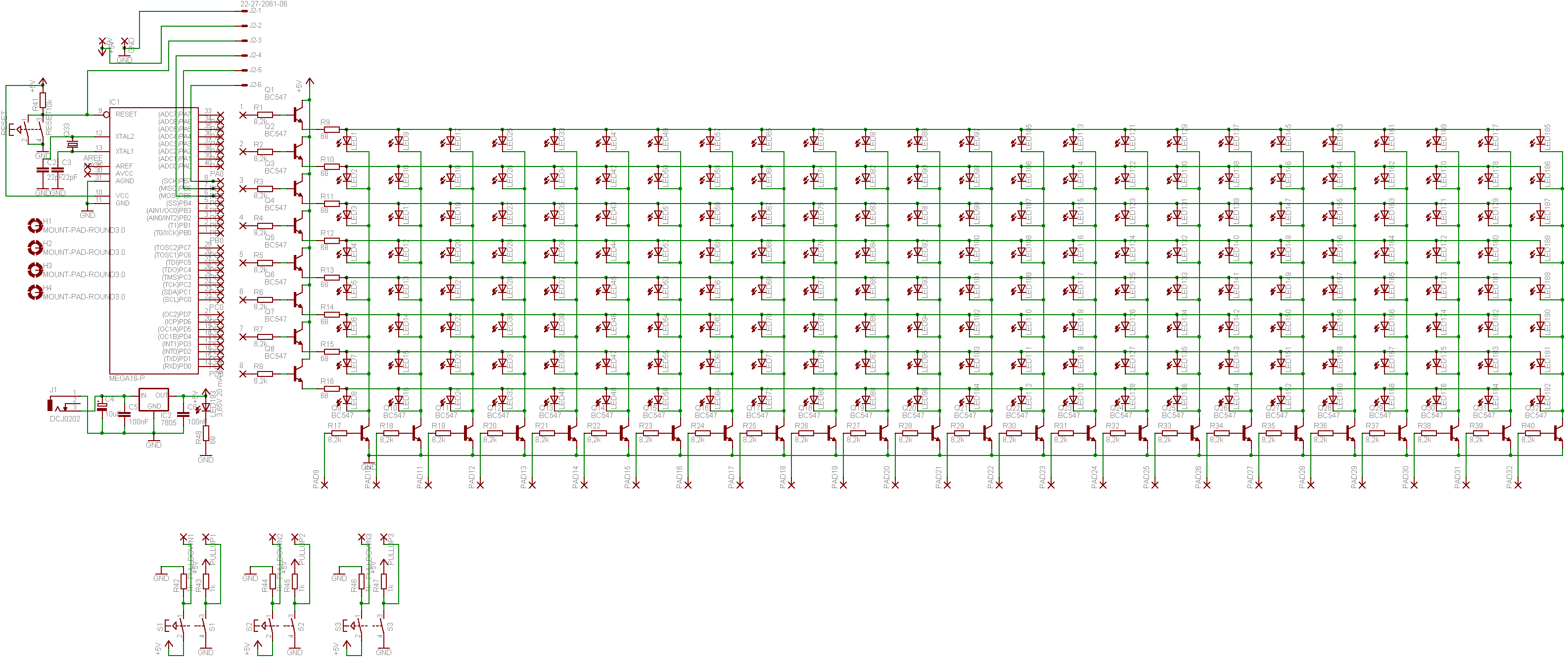

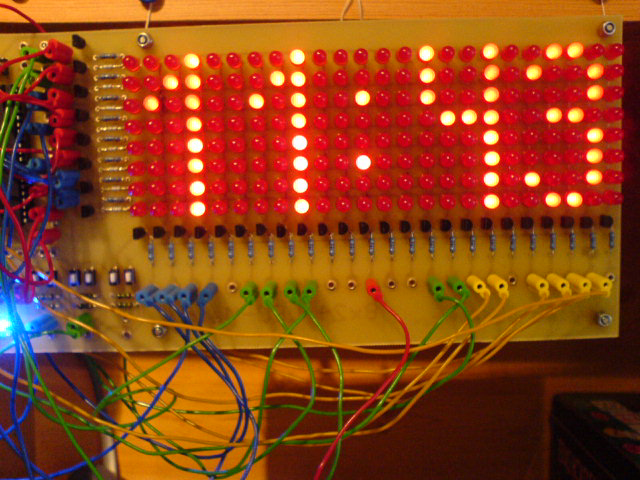

Hallo, ich habe ein kleines Problem bei meiner 8x24 LED-Matrix. Also
erstmal hab ich ein Board mit einem Atmega16 entworfen, das beliebig
erweitert werden kann. Daher auch die Pads, die benötige ich um die
LED's per Steckkabel mit dem uC oder anderen Komponenten zu verbinden.
Also die Zeilen werden mit 200Hz direkt vom uC gemuxt
(Impuls-Pausenverhältnis von 5000:1) und ich benutze Low-Current-LED's.
Wie ihr seht, werden die LED's per Transistoren durchgeschaltet damit
der Kontroller nicht hart belastet wird. Trotzdem leuchten die LED's
nicht mit ihrer maximaler Helligkeit. Bei Belichtung sieht man sie noch
relativ gut, ich möchte aber dass sie noch heller sind. Könntet Ihr mir
sagen woran das liegen mag?

Wenn ich richtig gerechnet habe, fließt durch eine LED ein Strom von
20mA. Bei einem Impuls-Pausenverhältnis von 5000:1 ergibt das 4µA
mittleren LED Strom. Das das nicht hell ist, sollte klar sein.
Wieso verwendest du auch ein Impuls-Pausenverhältnis von 5000:1???

Die Basiswiderstände an den Emitterfolgern müssen auch noch weg.

In der Tat. Lies man was zum Thema LED-Matrix und erkenne
- Deine Q1..Q8 als Kolletorschaltung (Hallo Matthias!) sind falsch. Der
Basiswiderstand ist kontraproduktiv.
- Die Widerstände R9..R16 sind an der falschen Stelle, die gehören in
die Spaltenleitungen vor die Transistoren Q9..Q32,
- Die Basiswiderstände vn Q9..32 sind zu hoch, 470 Ohm sind empfohlen.
Das glaub ich mal nicht.
5000:1
Dann wärsen sie quasi total aus.
Die Matrix wird sinnvollerweise zeilenweise 8:1 gemuxt.
MFG
Falk

von Max S. (masterjekkt)
Bei einem Verhältnis von 5000:1 (also hier 5ms ein, 1us aus) leuchten
sie maximal hell, jedoch nicht so hell wie sie sollten.
von Michael U. (amiga)
was meinst Du mit Impuls-Pausenverhältnis 5000:1?
Bei 8 Zeilen MUX sind es bei mit 1:8 für jede Zeile, also 1/8 des
LED-Stroms bei statische Ansteuerung.
Die Spaltentreiber sind Emitterfolger, die Emitterspannung kann aber
höchstens Uh vom Port (ca. 4,9V) - Ube (ca. 0,7V) = 4,2V sein.
Die Sättigungsspannung der Spaltentreiber ist ca. 0,2V.
Bei roten LED (hast DU nicht angegeben) kommt jetzt die Flußspannung
(ca. 1,6V) dazu. Macht also 4,2V - 0,2V - 1,6V = 2,4V
2,4V / 68 Ohm = 35mA.
Bei 1:8 Mux also 35mA/8 = 4,4mA.
Die LED wären also so hell wie bei 4,4mA Dauerstrom. Das sieht relativ
passend aus.
Aber: die Emitterfolger bekommen ihren Basisstrom über 8,2k. Diese
Widerstände sind bei einem Emitterfolger unnötig und hier vermutlich
sogar ziemlich störend.
Da die LED-Widerstände in den Zeilen liegen mußt Du ja die Spalten
multiplexen, das wären aber 1:24 und damit nur noch ca. 1,5mA als
statischer LED-Strom.
Mein Vorschlag: zeilenweise multiplexen, jeder Spalte einen
LED-Vorwiderstand, die Zeilentreiber brauchen keinen Basiswiderstand.
Gruß aus Berlin
Michael

von ulrich (Gast)
Das Missverständniss leigt wohl darin, das bei einer LED Matrix mehr als
eine LED gleichzeitig leuchen kann. Die Begrenzung auf jeweils 1 LED
gibts beim Charleipixeling.
Selbst mit den Widerständen so wie gezeichnet kann man noch auf ein
Tastverhältnis von 1:24 kommen, allerdings sollten die Basiswierstände
dann kleiner werden, denn Transistoren in Emitterschaltung müssen 8 LEDs
gelichzeitig versorgen, also 8 * 30 mA = 240 mA.
Wenn man die Matrix andersherum nutzen will, mit 24 Widerständen für die
LEDs, wird man auch 8 größere Transistoren brauchen, denn 24 mal rund 30
mA sind fast 1 A.
Statt der Low Current LEDs würde ich die ähnlichen hellen LEDs
vorschlagen, die können meistens mehr Strom ab, bei gleichem
Wirkungsgrad. Neue LEDs muß man sich aber nicht extra kaufen.
Die Basisvorwiderstände für die Transistoren müssten eigentlich korrekt
berechnet sein. 5V - 0,7V (UBE) = 4,3V. Der BC547 liefert einen
maximalen Kollektorstrom von 10mA bei 0,5mA Basisstrom und eine Spalte
benötigt 2mA. Also 4,3V/0,5mA = 8,6k also 8,2k Vorwiderstand. Was ist
daran falsch?

von ARM-Fan (Gast)
Wie kommst du auf die 2mA ?
Weil es low-current LEDs sind die bei 2mA hell leuchten?
Das "brauchen" heißt ja nicht, dass man ihnen nicht auch 1A
reinjagen kann bis sie es "bekommen".
@ Falk Brunner
Ich weiss jetzt was du meinst. Ich habe jetzt an die Transistoren in den
Spalten gedacht, nicht Q1-Q8 :P
@ ARM-Fan
Ich arbeite nach dem Prinzip:
-1. Zeile einschalten, Daten an die Spalten ausgeben (alle
gleichzeitig).
-1. Zeile ausschalten.
-2. Zeile einschalten, Daten an die Spalten ausgeben.
-2. Zeile ausschalten.

Ich hab den Fehler jetzt behoben. Die Basisvorwiderstände der
Transistoren für die Zeilen waren zu hoch, hab die durch 1k Widerstände
und die LED-Vorwiderstände durch 0 ohm Wid. ersetzt. Durch die hohe
Multiplexfrequenz kann also nicht viel passieren. Jedenfalls leuchtet
die Anzeige jetzt sehr viel heller.
Hab die Schaltung als Dateianhang hinzugefügt. Lasst euch nicht durch
die vielen Kabel verwirren, die brauche ich um für jedes Programm alles
optimal verdrahten zu können, abhängig davon für welche Funktion. Auf
dem Foto ist dann meine Digitaluhr dargestellt.
von Falk B. (falk)
@Max Stephany (masterjekkt)
Klar, wenn mir jemand ne Kugel durch den Kopf jagt, dauert das nur ein
paar Mikrosekunden, kann also nicht viel passieren . . . :-0
Tu deinen LEDs einen Gefallen und bau 24 Widerstände in die
Spaltentreiber.
