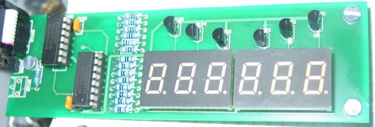

siehe hier: http://elm-chan.org/docs/avr/avrisp.html unter "Attaching an LED display" Hab' ich als kleines AVR Debug-Tool gerne greifbar in der Nähe...
...sorry, Anhang vergessen...
