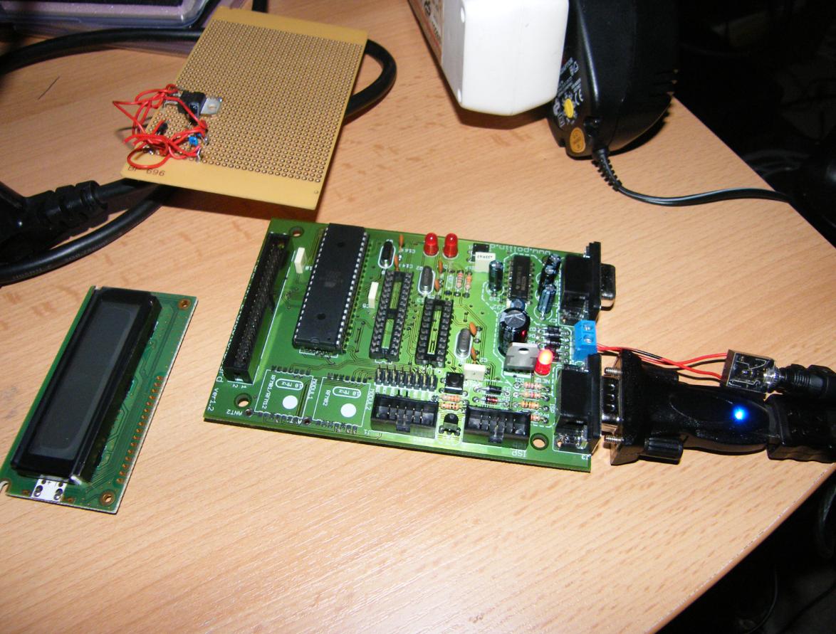

Habe hier mal im Forum gesucht und die Information gefunden, dass das
AVR Eval Board wohl nicht über ISP Programmiert werden kann, wenn es
nicht an einer realen Seriellen schnittstelle hängt, sondern an einem
USB-to-Serial converter.
Habe mir trotzdem bei Conrad eben den Digitus USB-to-Serial Converter
(mit USB2.0) für 10 Euro gekauft, und siehe da ... es funktioniert
prächtig.
Wollte diese Erkenntnis mal mit euch Teilen, falls jemand selbiges
vorhat.
Bild1: Das Testsetup
von Daniel C. (cagara)
Und Bild2: Ponyprog im Einsatz ... Verifizierungsphase nach dem
Schreiben

> gemacht.
da ich ja den Digitus-Adapter, der hier empfohlen wird, habe, kann der
Pollin-Adapter das Problem je eigentlich nicht beheben (der
Digitus-Adapter müsste mit USB 2.0 ja eigentlich schneller sein). Ich
nehme eher an, dass dies ein Problem des PCs bzw. der Einstellungen ist.
Hat jemand eine Idee, woran genau es liegen könnte?
Wie ist das mit dem Bootloader gemeint? Kommt das Prograrmm dann im
EEPROM gespeichert?
Eine parallele Schnittstelle habe ich leider nicht, also kann ich
Daniels Tipp - wenn ich ihn richtig verstanden habe - nihct answnden.
Viele Grüße,
Tobi
von Christian R. (supachris)
Das ist weder ein Problem des Rechners noch der Einstellungen und erst
recht nicht von USB 2.0 sondern ganz einfach im Prinzip der
Datenübertragung von USB begründet.
USB ist strikt auf Paket-Übertragung ausgelegt, und nur schnell, wenn
große Datenpakete übertragen werden.
Da aber bei den Frickel-Programmierern, wie z.B. auf dem billigen
Pollin-Board nicht eine blockweise Datenübertragung stattfindet sindern
für jedes Bit(!), das in den µC soll, mindestens ein Transfer geschieht,
ist das natürlich extrem langsam. Da werden nämlich die Port-Leitungen
von Hand als SPI geklappert und nicht wie vorgesehen als UART benutzt.
Mit richtigen COM-Ports geht das einigermaßen, weil die Latenzzeiten
dort nicht vom USB Protokoll abhängen. Mit USB-Serialports klappt das
nicht, weil dann jede Transaktion erst mal in ein USB Paket verpackt
wird und die USB Pakete eine feste Zeitscheibe besitzen (1ms bei
FullSpeed, 125µs bei HighSpeed). Deswegen dauert das so lang.
Da hilft nur ein "intelligenter" Programmer wie der AVRISP oder eben
warten.

von Daniel F. (df311)
der mit rs232 beschriftete stecker am pollin-board ist in genau einem!
fall der richtige, um ein programm auf einen controller zu bringen: wenn
man einen bootloader installiert hat.
sonst ist der "isp"-anschluss der richtige, da ansonsten die daten im
max232 laden (und die handshake-leitungen im nirwana enden)...
