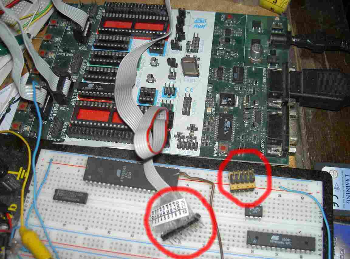

von Herr M. (herrmueller)
Ich denke, dass das STK500 zum Anfangen super geeignet ist. Man kann mit
dem kostenlosen AVR Studio sofort loslegen und Programmierversuche
simulieren und dann auch direkt damit den Chip beschreiben und die Leds
blinken lassen. Du musst Dich halt entscheiden, ob Du in Assembler oder
in C programmieren willst. Mit dem Board hast Du alle
Einstellmöglichkeiten - Spannung, internen Takt, externen Quarz usw. Und
wenn Du den Chip mal "verfused" hast, bekommst Du das auch wieder hin.
Ausserdem kann man auch ohne Probleme externe Schaltungen programmieren.
Alle Aus- und Eingänge sind herausgeführt und in Verbindung mit einem
Steckbrett kann man so ziemlich alles machen.
Ein paar AVRs würde ich mir allerdings noch zulegen. ATMEGA8 sollte für
eine BinärUhr ausreichen. Für kleine Sachen mit weniger Ausgängen ist
der ATTiny 45 gut geeignet. Die kosten ja alle nicht die Welt.
Etwas in Elektronik solltest Du Dich allerdings auskennen und ein
Kabeladapter für das Steckbrett zu löten, sollte auch drin sein (Siehe
Bild), dann steht Deinen Projekten nichts mehr im Wege.
Für USB braucht Du allerdings einen USB - Seriell Wandler.
Ich wünsche Dir viel Spass mit dem tollen Hobby.
christian
