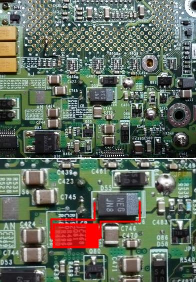

Hallo (insbesondere an Uwe und Hans),
habe mich soeben hier angemeldet, da google mir diesen Beitrag geliefert
hat der hoffentlich auch meine Probleme löst.
Auch mein M6T A380 friert ein....drum liegt das Mainboard nun offen vor
mir und ein befreundeter Elektroniker soll in den nächsten Tagen den
Kondensator einlöten.
Ich versuche vorher nur schonmal alles zu "verstehen", drum meine
Nachfrage (Bild im Anhang) ob das so wie im unteren Bildteil skizziert
richtig ist?!
Außerdem noch eine Nachfrage: mein M6t friert ein UND es reagiert auf
Erschütterungen! Durch Ausprobieren habe ich eine RAM-Bank als den
"Schuldigen" identifiziert - nehme ich betreffenden RAM raus ist das
Problem beseitigt! Hattet ihr sowas auch schonmal? Kontaktprobleme
schließe ich eigentlich aus - gereinigt, sauber montiert,.......
Grüße und einen guten Rutsch,
Marius
OP #1095420
Servus Marius,
das mit deiner Zeichnung könnte schon hingehen.
Bei mir ist der Kondensator nur ca. 2 mm hoch, darum konnte ich ihn
direkt neben dem C466 = über dem C746 und C470 anlöten.
Falls Deiner höher ist, würde er dann wahrscheinlich am Abschirmblech
des
Gehäusebodens anstehen, die Verbindungen sollen halt nirgends anecken.
Bevor Du Dir einen kleineren besorgst, würde ich es nach Deinem Plan
probieren.
Da habe ich übrigends zur Sicherheit noch einen Klebestreifen auf das
Blech geklebt, damit da kein Kurzschluss entstehen kann.
Vom Erschütterungsproblem lese ich hier das erste mal, dazu kann ich
keine
Angaben machen.
Für Nachbauer ist Dein Bild im Anhang sicher ein Vorteil, selber habe
ich
weder Fotohandy, noch Digitalkamera und das ganze Laptop nochmal
zerlegen,
um ein Foto machen zu lassen, war mir dann doch zu aufwändig.
Hans

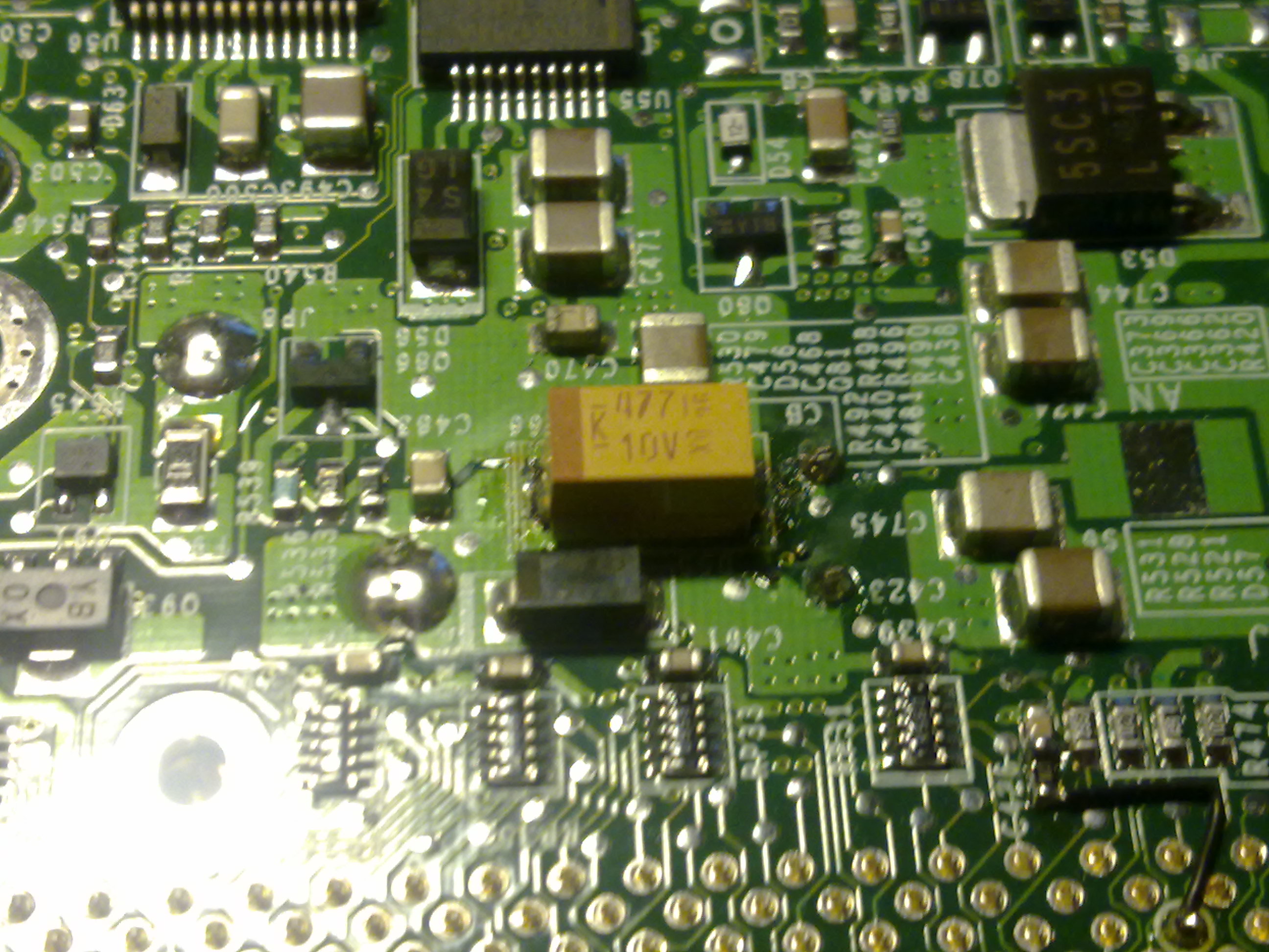

OP #1098738
Folgende Frage wurde mir gestellt:
Könnte man den originalen Kondensator auch tauschen gegen einen
leistungsstärkeren? Das würde die Montage doch erleichtern,oder?
Grundsätzlich muss ich hier mal los werden, dass ich kein
Profi bin, sondern nur meine Erfahrungen mit meiner Elektronik-
bastelei einbringe.
Ein Laie tut sich eventuell schwerer beim auslöten,
als beim parallel dazu löten, wenn er nicht gleich zwei geeignete
Lötkolben besitzt.
Wenn man mit einem Profi darüber spricht kann man schon mal
hören: wie schaut den das aus (wenn es auch keiner sehen
kann). Da kann es schon sein, dass er einen speziellen
Widerstand beim Gerätehersteller bestellt weil er in keiner
E-Reihe zu finden ist, bevor er 2 parallel lötet.
Der Kondensator in dem A386, der mir auffiel, weil er ca. 30 %

Auf dem zuletzt verlinkten Bild (im Eintag von yummiweb) sieht man unter
dem angebrachten Elko ein weißes Irgendwas.
Ist das doppelseitiges Klebeband?
Dient es dazu den Elko auf der Platine zu befestigen und ihn von ihr zu
isolieren ?
Oder wie muss ich mir das vorstellen?
Soll ja elektrisch keine Probleme geben und fest sitzen soll er auch.

Servus,
habe mir das Bild nochmal angesehen und vermute, daß das weiße Etwas aus
einem normalen Isolierband ist. Das müßte auch reichen, wenn man auf dem
Abschirmblech unterhalb des MB, die entsprechende Stelle auch damit
beklebt.
Wenn man für die kurzen Verbindungsleitungen einen steifen Draht
hernimmt, müßte der Kondensator genug fixiert sein. Ev. reicht auch eine
Litze bei

Wenn der Orginalkondensator, wie von yummiweb beschrieben, nur 6,3 V
hat,
reichen für den zusätzlichen auch die 6,3 V-Versionen.

Bei ebay bspw. gibt es einen, den ich ins Auge gefaßt hatte, von der
Größe her sollte der passen (der originale ist ca. 8,5x4,5x3,5).
Ist gleich der Oberste in der Tabelle mit 10V und 470uF:

Ich nochmal :)
Hab auf farnell.de einige Kondensatoren gefunden, zum Austausch:
zb. den hier:
http://de.farnell.com/kemet/t495x477k006ate065/kondensator-470uf-6v/dp/9229361

Gast #1521393
Ich danke für die gute Beschreibung.
150µ reichten bei mir aber nicht; mit 220µ läuft bislang aber alles
bestens. Habe mit einem Kabel den Elko zwischen die Speicherbänke
platziert. So konnte ich verschiedene Kapazitäten leicht ausprobieren,
ohne alles wieder auseinandernehmen zu müssen.
Kann mir vorstellen, das der orig. Elko im Laufe der Zeit immer
schwächer wird, und am Ende das Orig. raus und am Kabel ein 470µ ran
muss oder so.

super.Danke.Danke.
> ... mit 220µ läuft bislang aber alles bestens.
> Habe mit einem Kabel den Elko zwischen die Speicherbänke platziert.
me too!
Nach 3 Jahren im Keller und trotz eines teuren gebrauchten CPU-Lüfters
läuft das MD9703 erst jetzt endlich wieder:
Ein alter elko (single-sided) aus einem kaputten Netzteil (220 µF,6.3V)
mit 7cm Kabel paralell an den gealterten SMD Kondensator gelötet.
(zwischen den RAMs ist grade Platz genug für das Tönnchen, passt super)
Wichtiger Tip aus dem o.g. Forum für Amateure wie mich:
beim SMD-Elko ist die silberne Markierung der Pluspol, beim runden
(single-sided) Elko ist die silberne Markierung das Minus-Beinchen!

Hi, ich habe mich heute auch mal daran gewagt einen zusätzlichen Elko
anzulöten.
Die Beschreibung hier ist echt super und auch für Leihen umzusetzen,
daher erstmal ein großes Lob an euch.
Ich habe den Elko jedoch über einen dünnen draht an das board gelötet
und das teil in einer Ecke versteckt, wo etwas mehr platz war.
Leider hat sich die ganze Arbeit für mich nicht gelohnt, da mir der
Rechner immernoch fest friert, sobald ich 2-3 bilder öffnen will.
Habt ihr eventuell noch eine Idee, was ich tun kann, oder was ich falsch
gemacht haben könnte?
mfg: Leif

Hallo zusammen.
Ganz großes Dankeschön an Hans, super wie Du den Fehler gefunden und die
Anleitung geschrieben hast! Mein NB ist auch erfolgreich wiederbelebt,
und ich waere vermutlich nie auf C466 gekommen.
Hier noch zwei kleine Ergänzungen:
1. C466 ist offenbar ein Glaettungskondensator für eine der
CPU-Versorgungsspannungen. Das Einfrieren tritt auf, wenn die CPU zu
grosse transiente Spannungsschwankungen sieht. Ausgelöst werden diese
v.a. durch den Grafikchip, der besonders wenn die Hardwarebeschleunigung
komplett an ist bei manchen Operationen viel Strom ziehen kann. Daher
hilft das Runterschalten der HW-Beschleunigung, was zur o.g.
Fehldiagnose "Treiberproblem" führt. Ich hab ein jpg-Bild, dass bei
voller HW-Beschleunigung (incl. write combining) in der WinXP Bild- und
Faxanzeige geöffnet reproduzierbar zum Einfrieren geführt hat
(praktisch, um den Erfolg der Reparatur zu kontrollieren).
2. Es kann sein, dass nicht die Kapazität des alten Kondensators das
Problem ist, sondern der eff. Serienwiederstand (ESR). Verbaut ist ein
low-ESR (siehe Datenblatt). Beim Ersatz also ein wenig darauf achten
(ich hab Digikey 399-4085-1-ND parallel zum alten genommen, macht
besonders kleine ESR). Bei hohen Frequenzen liefern die parallelen
Keramikkondensatoren kleine ESR, bei niederen Frequenzen muss der Tantal
das machen. Bauform Kemet-V passt übrigens prima auf den dicken
Keramikkondensator drauf, was das Löten sehr erleichtert und auch
ordentlich aussieht.
Nochmals Danke und Grüße
Alexander

Gast #1969936
Hallo Heinz,
da musst Du vermutlich bei einem der Grossen Laeden einkaufen (sonst hat
niemand gute Elkos). Ich arbeite derzeit in den USA, da liefert Digikey
fuer 3 USD frei Haus. Unter
www.nec-tokin.com/english/guide/cap/pdf/psl_e.pdf kannst Du auf der
letzten Seite nachlesen, dass der Originale Elko 18 bis 45 mOhm hat,
mehr geht aus dem Gehaeusecode leider nicht hervor. Frequenzgang der ESR
ist sicher aehnlich wie in
www.nec-tokin.com/english/product...ors_db.pdf zu finden. Kauf doch bei
Farnell oder so, der Rechner ist das wert. Ich hab die Dazuloeterei
statt des Ersetzens uebrigens nur gemacht, weil ich vorher nicht sicher
war, dass die Reparatur was bringt und mir gesagt habe, dass da eh nie
wieder jemand draufguckt. Nimm einfach was mit <= 15 mOhm und insgesamt
>= 470 uF. Ausgeloetete Exemplare wie bei Michael koennen auch gut sein,
muessen aber nicht :-)
Zur Einbauvariante: Ich hab den flachen Elko direkt parallel zum C466
auf den querstehenden dicken Keramikkondensator geloetet, dann brauchte
es nur noch wenige mm Draht auf der Plusseite zum C466. Das passt von
der Hoehe her super, ist aber auch nicht ganz huckepack weil eine Seite
natuerlich nicht den Kondensator darunter oder gar dessen anderen Pol
beruehren darf.
Zu Deinem Drehknopf kann ich nur empfehlen, den Regler entweder zu
ersetzen (keine Ahnung wo man den bekommt), oder dich irgendwie mit
Epoxy, Proxon und ein wenig Geduld durchzumogeln. War bei mir auch der
unangenehmste Teil beim Zerlegen, um so groesser ist aber im Anschluss
die Freude, wenn der Rechner wieder mit voller Grafikbeschleunigung
funktioniert :-) Nochmal danke, Hans!
@Leif: Lange duenne Draehte haben einen grossen Serienwiederstand, hohe
Induktivitaet, und beguenstigen Fremdeinstreuungen in die
CPU-Versorgungsspannung. Wundert mich ueberhaupt nicht, dass das nicht
funktioniert hat, und ich glaub nicht dass Dein Rechner noch andere
Bauchschmerzen hat. Besorg Dir nen vernuenftigen Kondensator und loet
ihn niederohmig so nah wie moeglich dran. Beim Loeten bitte an
ESR-Massnahmen denken, und erst die Minusseite dran und dann Plus. Ich
hatte die CPU dabei nicht ausgebaut.
Gruesse
Alexander

Gast #1970142
ich meine den Kondensator unmittelbar am naechsten ueber C466 auf dem
Bild von wartenaufdaten, aber das erschliesst sich wirklich von selbst.
Nummer erkenn ich nicht und kann nach dem Einbau auch nicht mehr mehr
nachschauen. Den Lautstaerkeregler brauchst Du schon, weil der direkt an
der Audiohardware ist. Wenn der komplett aus ist, kannst Du das in
Windows auf noch so bruellend laut stellen, der Rechner macht trotzdem
keinen Mucks. Schraube und Kleber klingt gut, Kleber alleine haelt
vermutlich nicht weil das sicher so ein Nylon, Teflon oder PE-Zeug ist.
Viel Erfolg bei der Reparatur, noch dazu wo sie einem guten Zweck dient.
Alexander
