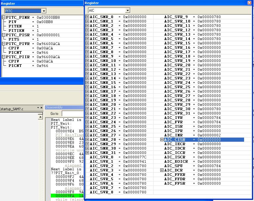

2) Interrupt, speziell beim PIT
Ich habe den Code für Wait() bzw. Timestamp-Funktionen etc. aus einigen
Beispielen zusammengenommen (pit.c von Atmel etc.). Ich werte in einigen
Funktionen den Timestamp, der von einer ISR des PIT erhöht wird aus. Ich
denke das Beispiel ist bekannt.
Das hat auch ganz wunderbar funktioniert, ich habe allerdings manchmal
das Problem, dass der Interrupt nicht abgearbeitet wird. Beim AIC ist
allerdings auch alles richtig eingestellt, soweit ich das beurteilen
kann.
Ich habe als Anhang einen Screenshot der betreffenden Register. Man
sieht genau das der Interrupt ansteht (PITC_PITS = 1), aber er wird
nicht bearbeitet, dadurch hängt sich die erste Warteschleife auf und das
ganze Programm läuft nicht.

hallo,
zu 1) da kann ich nichts dazu sagen
zu 2) das problem mit dem pit könnte an der initialisierung liegen.
unbedingt folgende zeilen in deine init.funktion einfügen (bevor der
interrupt freigegeben wird):
dwstatus = AT91C_BASE_PITC->PITC_PIVR;
AT91C_BASE_AIC->AIC_EOICR = dwstatus;
gruss
gerhard
OP
Code eingefügt, und siehe da: Es geht.
