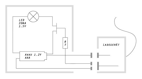

Hallo alle,
wie im Anhang zu sehen (mehr oder weniger) möchte ich folgendes basteln:
ich habe einen Würfel mit einer akkubetriebenen LED. Hierfür möchte ich
eine Dockingstation bauen. Dazu möchte ich den Akku über Kontakte mit
einem gewöhnlichen Ladegerät verbinden. Damit die LED aber nicht
leuchtet während des Ladens habe ich vor einen Schalter, also
Transistor, zwischen Akku und LED zu bauen. Das heisst: Wird der Akku
nicht geladen fliesst Strom zur LED, ist das Ladegerät angeschlossen,
dann wird gesperrt.
Zum Thema "Transistor als Schalter" findet man hier im Forum eine Menge,
jedoch funktioniert das alles, soweit ich das verstehe, mit den üblichen
selbstsperrenden Transistoren... und ich möchte es ja umgekehrt. Wie ich
gelesen habe gibt es auch selbstleitende Transistoren, jedoch scheinen
diese sehr selten zu sein, zumindest konnte ich bswp bei Conrad keinen
finden.
Meine Idee war nun einen Jfet einzusetzen. Ich habe von der Materie kaum
Ahnung, aber schon versucht mich einzulesen. Trotzdem bleiben Fragen:
Geht das, was ich mir überlegt habe? Macht das Sinn?
Welche Jfet ist zu empfehlen? Die Led wird entweder eine 20mA oder 50mA
sein... vielleicht ein BF245C?
Kann ich die Basis, wie im Bildchen zu sehen, direkt mit dem Kontakt des
Ladegerätes verbinden? Und wenn ja, wie berechne ich den Vorwiderstand
zur Basis? (http://www.mikrocontroller.net/articles/Basiswiderstand
scheint ja nur für "normale" Transistoren gültig zu sein)
Hoffentlich war das nich zu chaotisch oder stümperhaft. Ich würde mich
über ein paar Tipps freuen.

T®oll wrote:
> Wie wärs ein Relais zu verwenden?
OK, danke.
Ich habe mich mal etwas eingelesen bzgl. Relais. Kannst du mir eines
empfehlen, welches unter den in der Skizze gezeigten Bedingungen
funktionieren würde? Bin mir da wegen Schaltstrom und Transportstrom
nicht so sicher.
Btw. das Ladegerät lädt mit 200mA.
Gruß.

Düsentrieb wrote:
> ein ganz normaler npn +2 widerstd. reicht.
meinst du einen npn transistor? wie soll das funktionieren?
> btw was hast für led, die bei 1,2v leuchtet ??
das ist eine einfach IR led. ich weiss, dass 1.2v eigentlich zu wenig
sind, aber das ist noch ein anderes thema, nicht so schwer zu lösen, und
i.M. auch noch kein Problem, da sie trotzdem genug leuchtet :-)

Bei der Suche nach einem Ruhestromrelais habe ich festgestellt, dass das
gar nicht so leicht aufzutreiben ist. Hat mir jemand einen Tipp was die
genaue Bezeichnung anbelangt? Der Typ bei Conrad wollte mir erzählen,
dass es sowas gar nicht gibt. Und ich weiss nicht, nach was ich Suchen
soll bei der Recherche.
Und mit einem Aktivstromrelais stehe ich vor dem gleichen Problem wie
mit einem selbstsperrenden Transistor.
#1077803
Ruhestromrelais? Es reicht doch aus, wenn die Wicklung Dauereregung
verträgt - das sollte so ziemlich jedes können, das nicht als
Stromstoß-Relais deklariert ist.
Wenn du eins mit mindestens einem Umschalter nimmst, hast du die Wahl,
ob du es als Öffner, oder Schließer betreiben willst.
