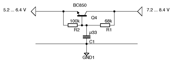

Hallo, dies ist mein erster Beitrag zu diesem Forum! Es geht um eine
Verständnisfrage bzw. Dimensionierung einer einfachen (?)
Stromversorgung. Eine Versorgungsspannung aus Batterien (6 Zellen) soll
damit "rauschfrei" gemacht werden.
Die Schaltung (siehe Anhang) ist aus einem Mikrofon, das weniger als 1
mA verbraucht. Das ganze ist ursprünglich für 48V ausgelegt. Dass bei
der Schaltung 2 V abfallen, habe ich schon der Originalschaltung
entnommen.
Funktioniert die Schlatung als Strombegrenzung? Wie gross ist der
nutzbare Ausgangsstrom bei dieser Dimensionierung?
Wie muss ich die Widerstände dimensionieren um ca. 10 mA nutzbaren
Ausgansstrom zu haben?
C1 und R1 sollten dabei nicht zu gross werden, da sonst die Aufladezeit
nach dem einschalten zu gross wird.
Wenn jemand kurz die Funktionsweise der Schaltung erklären könnte (oder
link dazu), wäre das super.
Klaus

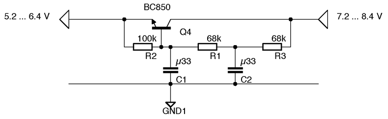

OP #1075254
Die ganze Schaltung sieht übrigens so aus...
Hatte zur Vereinfachung R3 und C2 weggelassen. Ich bin mir aber auch
nicht sicher, ob R1 in der ersten Schaltung nicht 136 kΩ sein müsste.
Ändert sicht durch hinzufügen von R3, C2 etwas an dem Ausgangsstrom oder
Spannung?

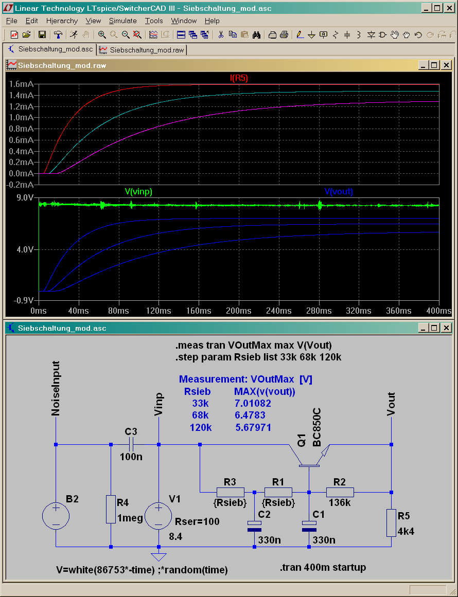

Gast #1075280
Lade Dir LTSpice (SWCad3) runter und simuliere Deine Schaltung damit.
Wie es aussehen könnte siehst Du im Bild.
Mit Deiner Dimensionierung bekommst Du aber bei 1mA Last keine 5V raus.
Die Rauschquelle habe ich der Einfachheit halber gleich aus einem
ähnlichen Beitrag "ausgeliehen" - Danke an die Autoren.

Deine Simulation hilft mir schon weiter. Ich versuche mal irgendwie
einen Rechner mit Windows aufzutreiben um LTSpice zu installieren. Gibt
es das möglicherweise (oder etwas entsprechendes) für OSX? Hatte bisher
nur "ispice" und "macspice" gefunden, die beide zu kompliziert sind.
Wenn man die Widerstandswerte im Simulator verändert, müsste sich doch
die Funktion erschliessen???

#1075449
Zur Funktion:
Sieht stark nach 'C-Multiplizierer' aus.
Die angeschlossene Schaltung bekommt einen Ladekondensator vorgekaukelt,
der um das Beta des Transisors multipliziert wurde. D.h. hat z.B. C1
(wie in im ersten Posting angegeben) 330nF und der Transistor hat ein
Beta von sagen wir mal 100, so verhält sich die Ausgangsspannung in etwa
so, als wäre sie mit einem 33µF-Elko gesiebt. Wäre die Schaltung z.B.
direkt nach einem Netztrafo mit Brückengleichrichter und (kleinem)
Sieb-Elko angeschlossen, so wäre die Ausgangsspannung ungefähr dort, wo
sie, bei entsprechender Belastung, aber ohne diesen C-Multiplizierer,
auf die minimale Spannung zusammenbrechen würde.
Diese Schaltung hat man früher öfter benutzt, um hochkapazitive Elkos,
die vor Jahrzehnten noch sehr teuer waren, zu vermeiden. Nachteilig war
natürlich u.U. die erhöhte Verlustleistung in diesem 'Regler', was halt
den Gesamtwirkungsgrad senkte.
