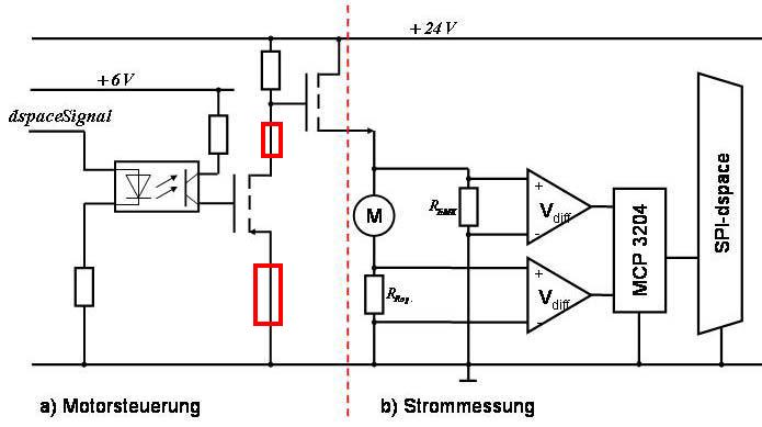

Ok sorry, ich hab meine Schaltung mal mitgeschickt. Das ganze wird über
das DSpace Signal links eingeschaltet. Der Optokoppler schaltet die 6V
weiter an den N-MOSFET, welcher dann den P-MOSFET durchschaltet. Der
P-MOSFET ist dazu da, damit der Motorkreis nachdem der Strom
abgeschaltet wurde, komplett vom linken Steuerungsteil der Schaltung
getrennt ist.
Und jetzt frag ich mich warum der Strom im Motor zu gering beim Anlaufen
#1076762
Wieso wusste ich das die Schaltung falsch ist?
Das mit dem N Kanal ist der erste Fehler: Da fehlt ein Widerstand nach
0V, damit der auch wieder sperrt. Die 6V sieht der P Kanal auch nie,
sondern entweder zieht der Widerstand das Gate an 24V oder der N Kanal
zieht es auf 0V. Somit liegen 0V oder -24V am Gate. Das ist nicht
zulässig, das Datenblatt erlaubt maximal 20V.
Gast #1076775
Ok vielen Dank schonmal, ich bin ja eigentlich Maschinenbaustudent und
kämpfe mich grad eher schlecht als recht durch die Elektrotechnik. Also
wenn ich das richtig verstanden habe, dann müsste ich die 2 rot
markierten Widerstände mit einbringen und dann wäre die Schaltung vom
Prinzip ok?

#1076795
> Prinzip ok?
Nein, der untere von den beiden Zusatz-Widerständen ist falsch. Der muss
wenn überhaupt zwischen das Gate von dem linken MOSFET und GND. Der
soll schließlich dafür sorgen, dass das Gate definiert auf Masse gezogen
wird, wenn der Ausgangstransistor vom OK sperrt.
Und wenn der MOSFET den Motor nicht nur ein- und Ausschalten soll,
sondern z.B. ein PWM-Signal aufschalten soll, dann wird das mit dem
Spannungsteiler am Gate des rechten MOSFET (also mit den beiden
Widerständen) sowieso nichts. Der FET schaltet dann viel zu langsam. Da
muss dann ein vernünftiger Gate-Treiber hin, der den Schaltstrom auch
kurzfristig und schnell liefern kann. Sonst bekommt der MOSFET ganz
schnell rote Bäckchen.

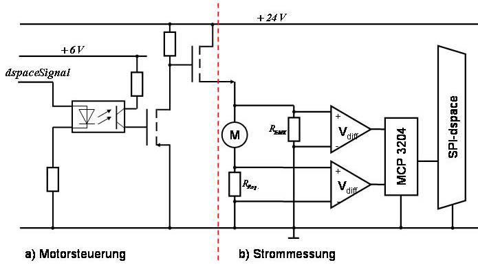

Gast #1076810
Danke für eure Hilfe Leute!!
Hab das ganze nochmal geändert, ich hoffe jetzt stimmts?
Also das ganze muss nur Schalten, Strom an, Strom aus, mehr nicht.
Wichtig ist eben nur, dass der komplette Anlaufstrom von 2,8A da
vollständig durchgeht, was er ja momentan nicht tut. Eine Regelung oder
so ist nicht nötig.
#1076932
Ist die Spannung am Motor denn auch wirklich sofort voll da? Wenn nicht,
dann schafft wohl der Mosfet den Anlaufstrom nicht richtig, oder das
24V-Netzteil ist zu weich ...
Haste auch mal eine Vergleichsmessung gemacht, d.h., mal einfach mit
einem mechanischen Schalter den Motor eingeschaltet, und dabei die
Anlaufwerte gemessen?
Ansonsten ist der Spannungsteiler ok am Gate des P-Kanal, allerdings
würde ich auch einfach den N-Kanal rausnehmen, und dort einfach den
Optokoppler rein (wenn er die 24V aushält, was wohl die meisten können)

Mal vorsichtig gefragt: Welchen Spulenwiderstand hat denn der Motor? Der
IRF9620 hat einen RDS(on) von 1.5 Ohm und ich kenn Motoren, die 3 Ohm
Wicklungswiderstand haben. Dann hätte man da 1.5 Ohm in Reihe zu 3 Ohm
und so teilen sich dann auch die Spannungen auf was dazu führt, dass der
Motor lediglich 18 V sieht (bei 24 V Versorgung).

#1077588
ich denke auch, daß bei ihm "sofort" eben nicht "sofort" ist, sondern
eben relativ viel Zeit verglichen mit der Anlaufzeit des Motors bedeutet
(im Sekundenbereich).
Ich war zu faul, mal zu checken, was für einen RdsOn der Mosi hat - aber
bei den von Michael ermittelten 1,5Ohm und reichlich 2 A brauchte sich
der Fragesteller nicht zu wundern, daß da 3-4V fehlen am Motor, was dann
eben auch entsprechend den Strom reduziert .........
Viel mehr als 20V bei über 2A und 24V Versorgung ist da nicht zu
erwarten. Sind also um die 15% Verlust, der auch beim Strom auffällt
(2,3A zu 2,8A sind ja auch um die 15% Verlust)
Von daher zweifle ich mal die 24V direkt am Motor an ....
Gast #1077758
Ist doch offensichtlich, dass bei einem gewünschten
Anlaufstrom von 2,8A der Spannungsabfall am MOSFET
2,8 A * 1,5 Ohm = 4,2 V beträgt.
Da hilft ein niederohmiger Typ, z.B. IRF5210, wobei
100V Spannungsfestigkeit sollten hier ausreichen.
2,8 A * 0,06 Ohm = 0,168 V sieht schon besser aus.
