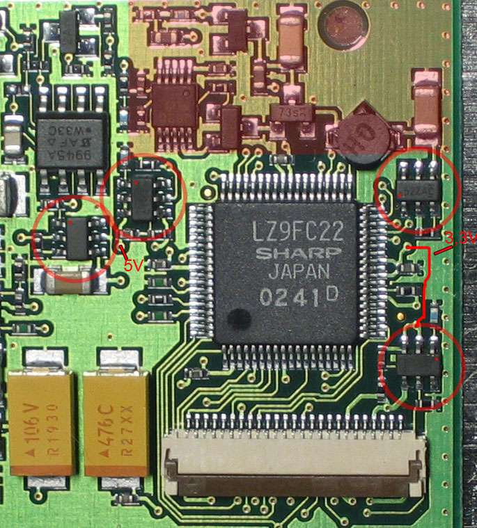

beim Durchklingeln einer Platine, die einen Timingcontroller und mehrere
Spannungswandler enthält bin ich auf ein paar unbekannte SMD Bauteile
gestoßen. (Beitrag "Altes Sharp 3,8" TFT Display von Pollin")
Die 6-beinigen Gehäuse tragen die Aufdrucke 52ZAC und 65GAI und
sitzen soweit ich das bisher erkennen kann zwischen den
Versorgungsspannungspins der ICs und der Folienleiterbuchse der Platine:
Ich habe aus dem Datenblatt des TFT Panels die Pins für 3,3 und 5V als
Ausgangspunkt genommen und versucht den Verlauf zu "erpiepsen". Keine
der beiden Spannungen liegt direkt an der Folenleiterbuchse, dafür aber
an den Pluspolen von Tantalelkos.
Schließe ich hier 3,3 und 5V an, zieht die 5V Leitung so viel Strom,
dass mein Netzteil bei 100mA abregelt. Auf 3,3V fließen gemütliche 9mA,
die aber auch nur den Controller versorgen. Der Rest scheint mir mit 5V
zu laufen.
Auf dem Foto habe ich den Bereich des ebenfalls unbekannte Step-up
Wandlers (Beschriftung 1698 EUB) für die Hintergrundbeleutung rot
unterlegt, die vom Panel aus zurückverfolgten Spannungen und die
Markierungen der 6-Beiner verstärkt.
Der Hersteller Symbol Technologies wollte mir kein Datenblatt mailen und
Google habe ich auch schon gequält deswegen :)

Wenn das Backlight auch damit versorgt wird, dann kann das durchaus OK
sein. So 1W würde ich dem Backlight zumuten, also rund 200mA bei 5V.

Laut Datenblatt benötigt das Backlight 486mW. Allerdings war es bisher
nicht eingeschaltet und die Strombegrenzung springt auch mit
abgestecktem Display an.
Ich habe jetzt einfach mal getestet wieviel Strom maximal fließt und
komme bei 3,3V auf der 5V Leitung auf 200mA. Eine Erhöhung bis auf 5V
steigert den Strom nicht, erwärmt aber den LTKF, den schon als LT1611
für die negative Biasspannung entziffert habe.
Eine negative Spannung liefert er auch, allerdings nur -1V. Das Dispaly
möchte -15V sehen.
Dank Jörg ist jetzt immerhin schonmal der Spannungswandler für das
Backlight bekannt und nach Beschaltung des Adjust- und Shutdownpins
bedient er nun den Mosfet und das Backlight leuchtet. Schon mal ein
Fortschritt :)

Üblicherweise werden die LEDs mit einem Konstantstrom versorgt: Fehlende
LEDs -> StepUp dreht die Spannung hoch und wenn keine Schutzschaltung
vorhanden ist, wars das für den StepUp...

Der Spep-up lief bisher nocht nicht ohne Display da ich ja eben erst
erkannt haben welche Leitungen zum Einschalten auf high gelegt werden
müssen.
Und jetzt läuft er ja auch wenn ich auf meinen drangebasteltes
SMD-Mäuseklavier den Shutsownpin auf high lege, sollte also ok sein.
Warm wird der Inverter für die -15V und dem gehe ich gerade auf den
Grund.

Der LT1617 (nicht 1611) scheint defekt zu sein. Trenne ich den
Shutdown-Pin, fällt der Strom auf wenige mA zurück. Da muss wohl Ersatz
her.
Warum er gestorben ist, ist mir unklar. Laut Datenblatt braucht er keine
Mindestlast.
Die von ihm normalerweise erzeugten +-15V werden über Doppel N-FETs auf
das Display geschaltet. Die FETs wiederum lassen sich durch PNP
Transistorpärchen einschalten.
