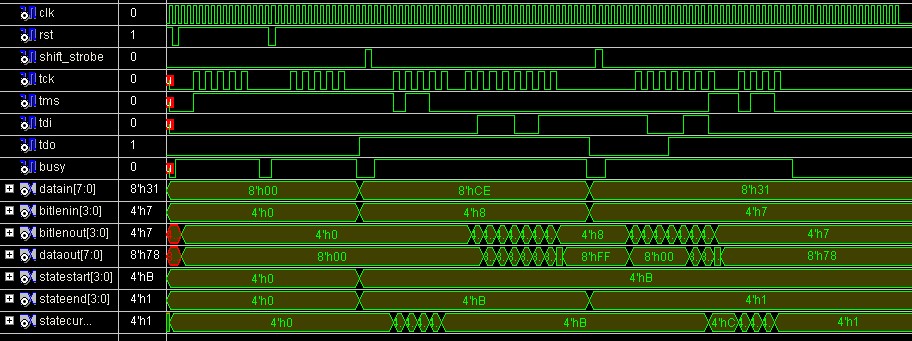

ich bin gerade dabei einen JTAG Master in VHDL zu schreiben. Können sich
die JTAG-Experten die Simulation mal anschauen und hier Meinung dazu
abgeben?
Die TAP-States sind wie folgt definiert:
constant TEST_LOGIC_RESET  : std_logic_vector(3 downto 0) := x"0";
constant RUN_TEST_IDLE  : std_logic_vector(3 downto 0) := x"1";
constant SELECT_DR  : std_logic_vector(3 downto 0) := x"2";
constant CAPTURE_DR  : std_logic_vector(3 downto 0) := x"3";
constant SHIFT_DR  : std_logic_vector(3 downto 0) := x"4";
constant EXIT1_DR  : std_logic_vector(3 downto 0) := x"5";
constant PAUSE_DR  : std_logic_vector(3 downto 0) := x"6";
constant EXIT2_DR  : std_logic_vector(3 downto 0) := x"7";
constant UPDATE_DR  : std_logic_vector(3 downto 0) := x"8";
constant SELECT_IR  : std_logic_vector(3 downto 0) := x"9";
constant CAPTURE_IR  : std_logic_vector(3 downto 0) := x"A";
constant SHIFT_IR  : std_logic_vector(3 downto 0) := x"B";
constant EXIT1_IR  : std_logic_vector(3 downto 0) := x"C";
constant PAUSE_IR  : std_logic_vector(3 downto 0) := x"D";
constant EXIT2_IR  : std_logic_vector(3 downto 0) := x"E";
constant UPDATE_IR  : std_logic_vector(3 downto 0) := x"F";
Gruß Andreas
von Duke Scarring (Gast)
Keiner (außer dem Entwickler) mag sich gerne Waveforms anschauen.
Schreib Dir doch eine JTAG-Slave Testbench dazu. In der kannst Du dann
Timing, Protokoll usw. checken und den aktuellen Zustand mitloggen.
Duke
