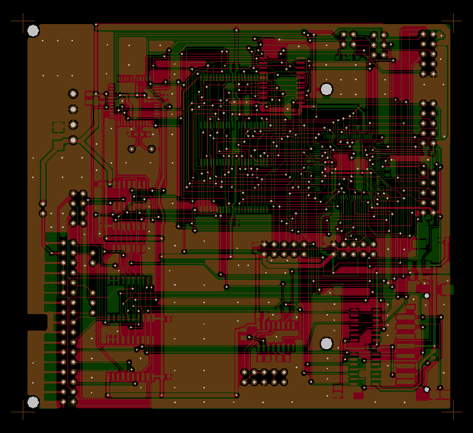

Das wirklich interessante Feature an BAE ist ganz sicher der
Autorouter.  Wofür er nicht taugt, sei auch gesagt: mit nur einer
Signallage fühlt er sich nicht so recht wohl.  Layouts, die man mit
der Hand entflechten kann und für den Hobbykeller auf nur eine Lage
mit 500 µm Strukturbreite zwängen will, sollte man also eher auch mit
der Hand zimmern.  Wenn man aber man einen 100pinnigen AVR mit 4 MiB
Speicher verbinden will, dann will ich das nicht mehr wirklich mit der
Hand routen.  Den PNG-Export der Gerber-Dateien habe ich mal angehängt
(das ist die Prototypenplatine für den Floppy-Emulator, über den im
µC-Forum diskutiert worden ist).  Das Auffächern dieser 0,5-mm-Pins
hat sich als alles andere als trivial erwiesen.  Der Autorouter kann
auch Pin- und Gattertausch, sofern man das entsprechende Bauteil
passend definiert hat.  Man sollte natürlich nicht verschweigen, dass
das Parametrieren des Autorouters auch seine Zeit benötigt.  Der
Vorteil aber ist, dass er mit gleichen Parametern beim erneuten Lauf
dann wieder gleiche Ergebnisse bringt (aber nicht notwendigerweise
identische: da hängt eine fuzzy logic dahinter).  Dadurch hat man dann
keinen Schmerz mehr, ein Layout wie das im Bild gezeigte nötigenfalls
nochmal auseinander zu reißen, um ein paar Bauteile nochmal zu
verschieben oder zu ersetzen.
Der Flächenfüllalgorithmus von BAE ist recht gut.  Für die Platine im
Bild habe ich es mir einfach gemacht und über alles drüber noch eine
Masse-Füllfläche auf beide Seiten gelegt.  Diese wird dann am Ende,
wenn alles andere fertig ist, einfach neu verfüllt.  Falls einem zu
viele Inseln dazwischen fehlen, setzt man noch ein paar Masse-Vias
nach und füllt halt nochmal.
