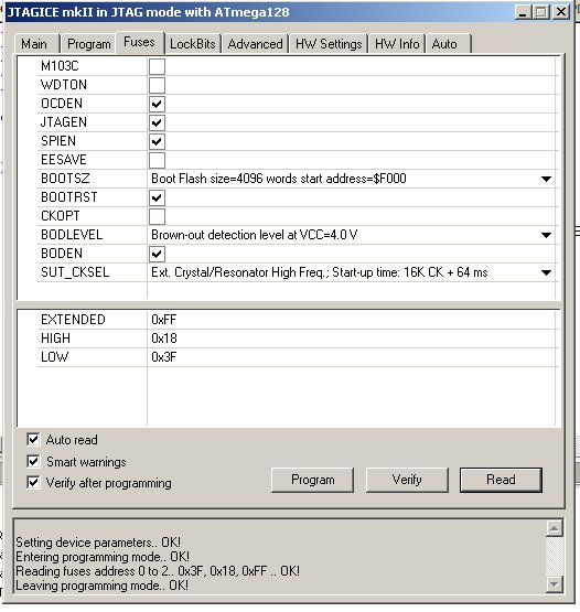

Hi Leuts,
ich habe so einige Problemchen beim OnChip-Debuggen.
Ich benutzte GCC und AVR-Studio zusammen mit dem Amtle JTAG-ICE MKII
(USB).
Wenn ich im Studio das Debuggen starte, dann brauche ich meist bis zu 5
Versuchen bis er überhaupt mal startet. Er erkennt meist den JTAG-MKII
nicht, manchmal muss ich den kopmplettenb PC neu starten.  Beim reinen
Programmieren des Chips habe ich diese Probleme seltsamerweise nicht.
Ich habe auch den Olimex AVR-JTAG-USB, aber da kann ich
(seltsamerweise?) gar nicht debuggen, den kann ich nur zum programmieren
nutzen.
Lokale Variablen, die also auf dem Stack liegen, kann ich mir im Watch
Window nicht anschauen.
Aber ein <uint8_t LgAnswer[10]> Array kann ich mir auch nicht
anschauen...
Wie soll man denn da vernünftig debuggen ?
Gibts denn irgendwo im Netz vernünftige Infos über den Umgang mit
AVR-Studio und JTAG-MKII beim Debuggen ?
Greets
Karlheinz

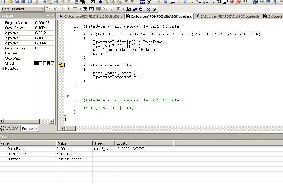

OP #1082481
Und schon steht das nächste Problem an:
Laut Watch-Fenster hat die Variable <DataByte> den Wert von 0x00, die If
Abfrage(if (((DataByte >= 0x20) && (DataByte <= 0x7f)) && p0 <
SIZE_ANSWER_BUFFER)) müsste also übersprungen werden.
Tatsächlich bleibt der Debugger jedoch am Breakpoint stehen....
Kann man mit dem AVR-Studio denn vernünftig debuggen ?
#1082534
Hi
zu der IF Abfrage, ich seh da keinen Fehler.
SIZE_ANSWER_BUFFER) geprüft.
Alles was zwischen den Klammern dieser Abfrage wird nicht ausgeführt.
if (DataByte == ETX) wird als nächstes geprüft sobald der nächste
Schritt nach deinem Breakpoint ausgeführt wird.
MISZOU
P.S.: Ich möchte nicht mehr auf mein JTAG verzichten
OP #1082584
Ups, so gesehen hast Du natürlich recht. Sorry für meine Blödheit.
Aber darum gehts mir ja auch nicht, es geht mir nach wie vor um den
JTAGICE.

Gast #1082595
...RTFM und kieke mal ob Du die Debug-Plattform und uC-Typ richtig
eingestellt hast.
Angaben über die version von AVRstudio + Winavr sowie Deine Target-CPU
wären essentiell.
Wenn Du evtl. einen atmega128 debuggen wollst und auf dem noch die
atmega103 compatibility-fuse gesetzt ist, haste auch pech.
wie sieht es mit den CLKSEL-fuses aus ? und mit wievielen megahertzen
schlägt deine uC-HW ?
wenn das alles nun richtig steht und du die richtige
kommunikationsschnittstelle fürs jtag-ice ausgewählt hast sollte es
stabil debuggen (es sei denn du hast einen externen watchdog-chip in
deinem HW-design, der periodisch am Reset zieht weil er nicht getriggert
wird...).
gruss, tom.
OP #1084313
Was heisst "RTFM" ?
Ich habe hier AVR-Studio 4.14, Build 589 und einen ATMega128 mit 16 MHz.
Seit zwei Tagen erkennt das Studio beispielsweise mal wieder nicht den
Jtag zum Debuggen, aber ein Programm einfach nur in´s Flash brennen geht
problemlos.
Nach 2-3 erfolglosen Versuchen das Debuggen zu starten, erscheint meist
im Messagefenster die Meldung "JTAGICE mkII:USB Connection skipped. Each
Instance of AVR Studio can have only one active USB device at a time".
Dabei läuft das Studio nur einmal!
Ich habe auch schon das OCDEN-Bit getoggelt, bringt aber nichts.
