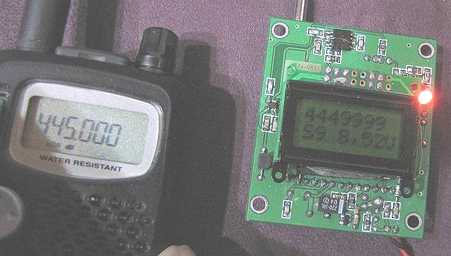

ich habe im November im eBay-Shop "radiofactory" einen 2.4GHz
Hand-Frequenzzähler
Suchlink:
http://search.ebay.de/search/search.dll?query=GY560
für Eur 6,60 (+9,- Porto) =15,60 per Paypal sofort gekauft.
Nach ca. zwei Wochen erhielt ich den Frequenzzähler als Einschreibbrief.
Einen Scan des Innenlebens (378 kB) habe ich im Forum
als Zip file beigefügt.
Die Kennung des Haupt IC's wurde vom Hersteller zwar weggefräst,
aber nachdem ich das IC mit Lösungsmittel behandelt hatte, konnte ich
einige Teile der Nummer lesen, und so die Typenbezeichnung des IC's
rekonstruieren.
Bei dem Zähler handelt es sich um einen Mikrocontroller des Typs ATMEL
"ATmega8L-8PU".

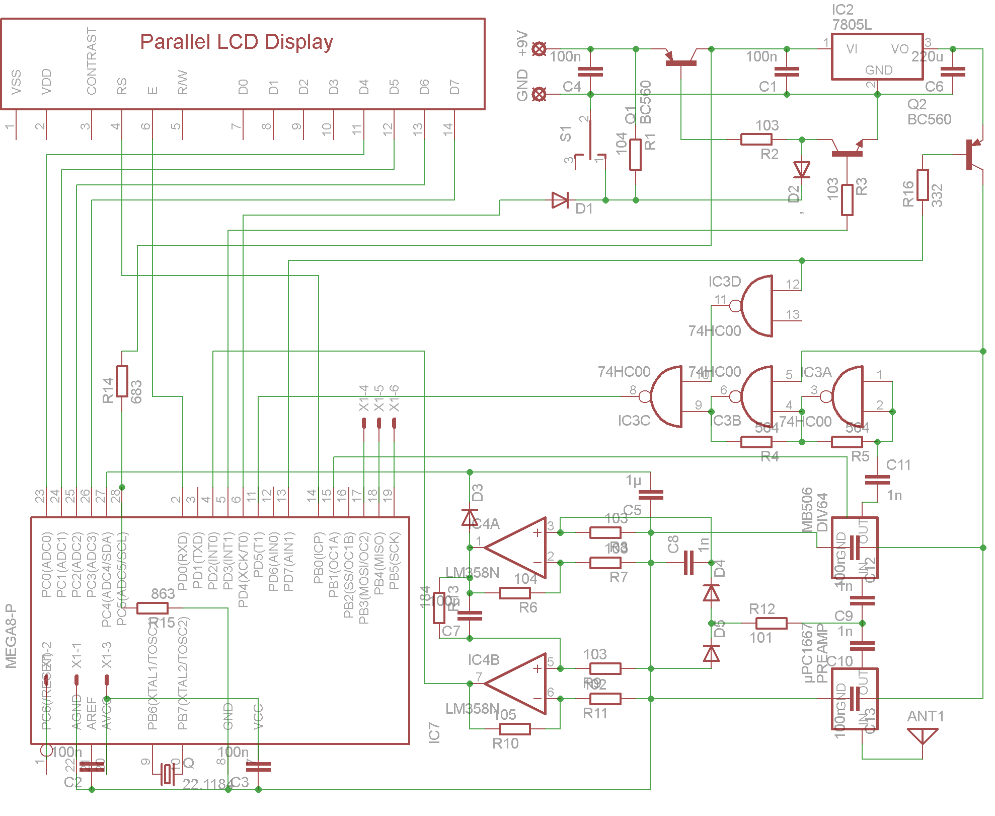

-Der Mikrocontroller steuert ein zweizeiliges
LCD-Modul an, welches aus 2 Zeilen mit je 8 Zeichen besteht.
Die LCD-Anzeige ist mit 9 Leitungen mit dem Mikrocontroller verbunden:
(anbei die Belegung des LCD Moduls aus dem Zip file):

Wenn ich es machen wollte würde ich den Schaltplan rauszeichnen, und den
Mega8 mit einer neuen Software versehen, die die Daten zusätzlich über
den UART zum PC schickt.

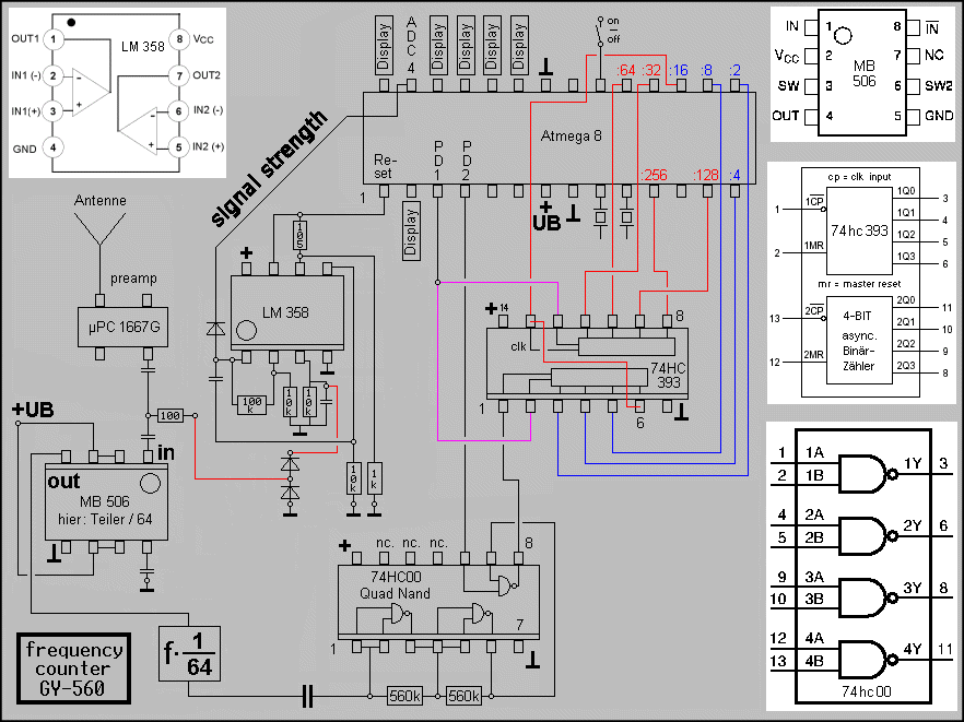

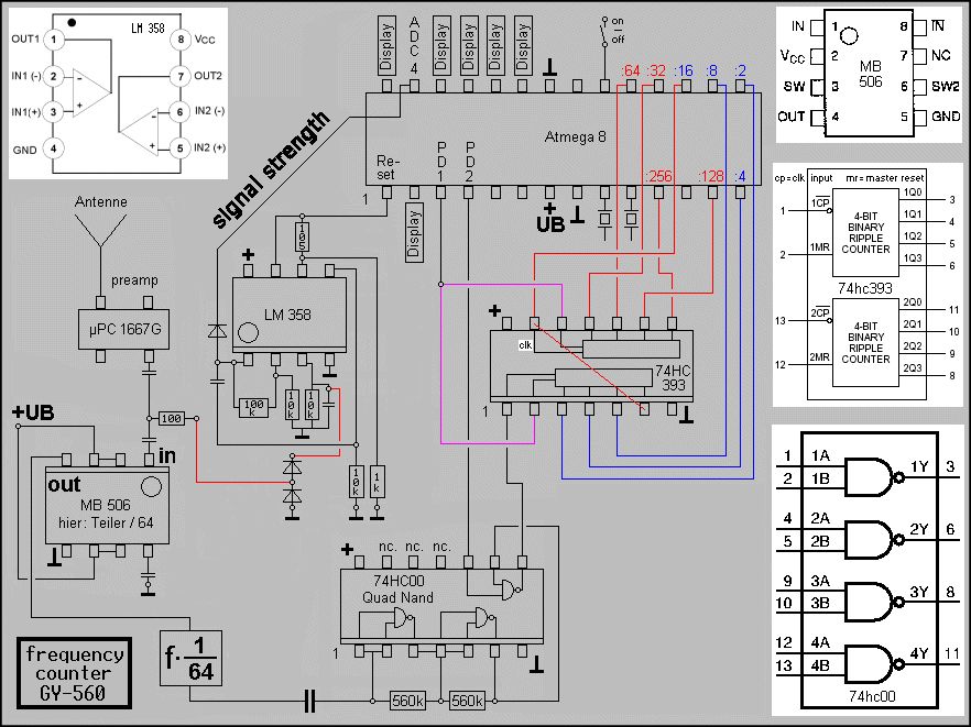

von Daniel W. (pegasus)
welche Frequenz liegt am AVR an, wenn am Eingang 100 MHz anliegen?
Der Vorteiler ( 74HC393 )
PDF hier (137 kB):
http://www.nxp.com/acrobat_download/datasheets/74HC_HCT393_3.pdf
...teilt das Eingangssignal durch 256 (Pin 1 + Pin 13
sind Inputs)(2,12 Master Reset)(Pin 6+8 sind Outputs) Pin8
geht am AVR zu Pin 11,Pin 12 geht am AVR zu Pin 3
PS: Der IC 74HC00 ist ein Quad Nand mit je 2 Inputs (Gehäuse DIP14)

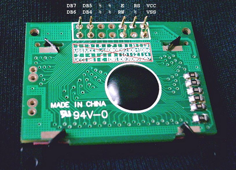

von Michael U. (amiga)
so, falls es hier noch jemanden gibt, den das Teil interessiert:
die Displaybelegung oben ist falsch angegeben, der Aufdruck auf der
Rückseite zeigt richtig die Zuordnung zu den Nummern, die Nummeriereung
ist auf der Displayseite angegeben!

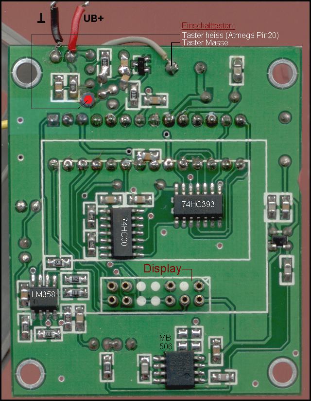

Das Display ist ein normales 2x8 Display und wird im 4.Bit-Mode
betrieben.
D4..D7 an OC0...PC3 (Pin 23-26 Controller)
RS an PC5 (Pin 28)
E an PD0 (Pin 2).
PC4 wird für die Feldstärkeanzeige gebraucht.

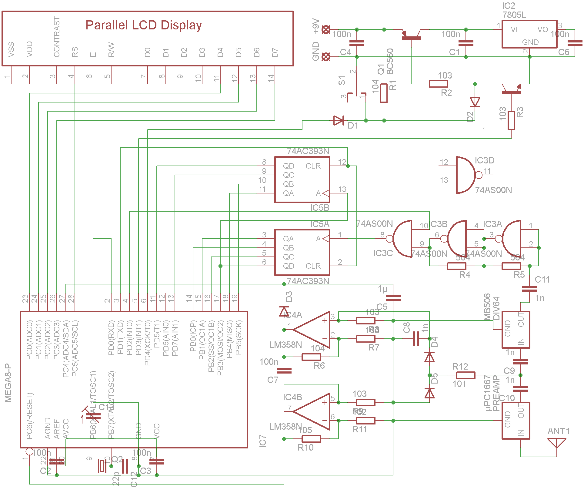

Der Vorverstärker ist recht interessant: µPC1667G von NEC.
Breitband, Bandbreite 1200MHz, GaAs-Technologie, 22dB Verstärkung bei
500MHz.
Der Vorteiler ist ein MB506 von Fujitsu, teilt durch 64, kann auch 128
und 256. Angegeben bis 2,4GHz, ECL-Ausgang.
Der 74HC00 spielt ECL-CMOS-Pegelwandler, eigentlich mehr 2 Verstärker, 2
Gatter hintereinander jeweils mit 560k zwischen Ein- und Ausgang.
Das dritte Gatter ist Torschaltung zum 74HC393, steuert von PD2 (Pin 4).
Die 2. Hälfte des 393 ist mir noch völlig unklar, hängt mit Eingang und
Ausgängen am Controller...
Der LM358 ist einmal Verstärker für die Feldstärkeanzeige, einmal???
Da ist eine seltsame Beschaltung, die am Reset-Pin des Mega 8 endet, das
muß ich mir nochmal anschauen.
Dazu noch ein 78L05 für die 5V und 2 Transistoren für die Ein-
Ausschaltgeschichte.

Wie auf dem Bild der Feldstärkebalken auf Anschlag kommt, wäre mal
interessant, in einer Microwelle vielleicht??? ;-)))))))))))

von pegasus (Gast)
der MB506 von FUITSU ist ein Prescaler /64/128/256 (im SO8 Gehäuse).
Pin 2,3,6,7 sind verbunden (2=VCC), daher wird die Frequenz durch
64 geteilt.

PS (zur Frage): Habe einen Handsender eines Rauchmelders
verwendet, und durch Anlöten des Sendemoduls an eine
Batterie auf "Dauersenden" gestellt, und mit dem Scanner gescannt.
-Deshalb ist die Feldstärkeanzeige auf Vollausschlag.
falls noch jemand den MMIC vom Eingang benutzen will: Datenblatt hängt
dran.
Etwas schwer zu finden gewesen, kopfüber eingelötet und Beschriftung von
IC und Board als CIB zu lesen. Heißt aber C1B...

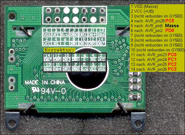

von pegasus (Gast)
amiga wrote:
"die Displaybelegung oben ist falsch angegeben"
Danke für den Hinweis, amiga. -Der Aufdruck auf der Platine ist
um 180° gedreht.
-Anbei das gescannte Bild des Displays nochmal, aber mit modifizierter
Pinbelegung .
(98kB / JPG)
Die Beschriftung ist durchaus nicht falsch aufgedruckt, höchstens
irritiernd.
Es beschreibt die Belegung der Pins 1-14.
Wie man auch an Deinem Bild gut erkennen kann, ist Pin 1 der Leiste
rechts unten, erkennbar wie üblich am viereckigen Lötauge.
Gruß aus Berlin
Michael

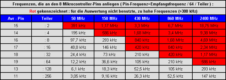

Der "geteilt durch 16" -Ausgang des 74HC393 führt auf den
clk2-Eingang am selben IC.
Durch diese Verschaltung hat die "2. Hälfte" des 393 die Teilerausgänge
:32
:64
:128
und :256
... und liefert an den Pins (18,19,13,11) des AVR
folgende Frequenzen:
Pin 18: Empfangsfrequenz /64 /32  (=Empfangsfrequenz/2048)
Pin 19: Empfangsfrequenz /64 /64  (=Empfangsfrequenz/4096)
Pin 13: Empfangsfrequenz /64 /128 (=Empfangsfrequenz/8192)
Pin 11: Empfangsfrequenz /64 /256 (=Empfangsfrequenz/16384)
Folgende Tabelle (siehe GIF-Grafik im Anhang) zeigt
die Frequenzen, die an jedem einzelnen der
acht Mikrocontroller-Pins anliegen.

Attachement :
GOOIT "GY560" schematic
GOOIT "GY-560" schematics
GOOIT "GY-560" Schaltbild
Ansicht der Platine vor und nach Auslöten des Mikrocontrollers.
An Stelle des Mikrocontrollers wurde eine 28pol. Präzisions-
IC-Fassung mit gedrehten Kontakten aus Beryllium-Kupfer eingesetzt.
Die Fassung ermöglicht es, den AVR zu wechseln, und
(mit BASCOM) eigene Programme für den Frequenzzähler
zu schreiben.
danke daß du den Schaltplan 'gelobt' hast.
-Habe das "Prinzip-Schaltbild" bestimmt 20 Mal verbessert, und immer
wieder hier im Forum hochgeladen.
Habe eine Zwinge an eine 433 MHz Fernbedienung angelegt, sodass der
Knopf permanent gedrückt war, und die Funksteckdosen-Fernbedienung in
Dauerbetrieb sendete.
An den Pins 18,19,13 und 11 des Frequenzzählers müßte dann eigentlich
eine Frequenz von 26kHz bis 210 kHz anliegen (siehe Tabelle).
Detektieren wollte ich diese Kilohertzfrequenz mit einem zweiten Atmega,
der (mit Bascom) so programmiert war, dass er die am Eingangspin
anliegende Frequenz durch 100 teilte, und am "Ausgangspin" ausgab.
An den Ausgangspin schloss ich einen Verstärker an.
Als ich den Eingangspin mit der Hand anfasste (der Eingangspin war mit
10 MOhm sehr hochohmig), brummte der Verstärker. Das war ein Zeichen,
dass der Frequenzteiler funktionierte.
-Jedoch, egal ob ich den Eingangspin an Pin 18,19,13 oder 11 des
Frequency Counters anschloss, und ein 433 MHz signal sendete, es war nie
etwas im Lautsprecher zu hören.
Normal müßte aber die Frequenz (26kHz/100) zu hören sein!
-Als ich nicht dahinter kam, woran der Fehler lag, habe ich damals das
Projekt nicht weiter verfolgt.
Das ist der momentane Stand der Dinge!

Anbei die upgedatete Version des Schaltbildes "gy560-schaltbild.gif"
(modified: 20.Jul 2010 09:38h  Leitungsführung am ATMEGA verbessert)

Ansicht der Platine (Displayseite)
Ansicht der 8 * 2 LCD-Displayplatine (Rückseite ).
Damit es steckbar ist, wurde die Anzeigeeinheit
mit vergoldeten Steckkontakten bestückt.
von Hans-michael K. (hansmicha)
Ich habe es genauso steckbar gemacht.
Bascom kennt kein 8*2 Display, das 16*2 ist aber voll kompatibel.

Ich habe den Schaltplan jetzt auch in Eagle neu gezeichnet, ist
einfacher zu Ändern. Erste Versuche mit eigenem Programm brachten sehr
genaue Messergebnisse, aber bis alles fertig ist, werden wohl ein paar
Wochen ins Land gehen.

Wie misst die Firmware des Atmega die Frequenz ?
Nach meiner bisherigen Erkenntnis funktioniert es so:
Am Atmega8 (an Pin ADC4) liegt das vom OPAMP LM358 verstärkte Antennen-
eingangs-Signal an. Stellt ADC4 fest, dass eine Frequenz empfangen wird,
schaltet Atmega8 das Pin PD2 auf HIGH, und lässt die Empfangs-Wellen,
die mit einer Frequenz von (f * 1/64) am 74HC393 ankommen, durch.
Die "Torzeit", also die Zeit, während der Empfangs-Impulse (hier:
Empfangsfrequenz durch 64) durchgelassen werden, beträgt 1/100stel
Sekunde (die Dauer 1/100s ist eine Schätzung des 'Thread Openers'
pegasus).
Ist die Torzeit vorbei, wird gemessen, wie weit die acht einzelnen
Output-Bits des 74HC393,gezählt haben. Diese 8 Bits können maximal
von "0-255" zählen.
Wurde eine Frequenz von 150MHz empfangen, liegt während der Torzeit
(an Pin 11 des Atmega8) eine Frequenz von rund neun kHz an.
In 1/100stel Sekunde kommen rund (neun kHz geteilt durch 100) neunzig
Impulse an diesem Pin durch.
Ist die Torzeit vorbei, errechnet der Atmega8 die Frequenz.
Rechen-Beispiel:
91 Impulszählungen wurden während 1/100stel Sek. an Pin 11 festgestellt
239 ist der Zählstand, den der 74HC393 Zähler hat (nachdem die Torzeit
vorbei ist)
Summe: (91*256) + (239*1) = 23535
Der Atmega8 hat 23535 Zählungen festgestellt. Er errechnet nun, dass
rund 150MHz angelegen haben.
Rechnung : 23535 *100 (Hundertstel_Sekunden) *64 =  150624000 Hertz
Also lag während der Torzeit (1/100stel Sekunde)
an dem Frequenzzähler eine Frequenz von 150,624000 MHz an.
PS: Dies ist lediglich eine persönliche Theorie, wie der Atmega
wahrscheinlich die Frequenz ermittelt. -Kommentare und Korrekturen sind
willkommen.
mfg pegasus
Wie die Firmware arbeitet werden wir nie heraus bekommen, da man sie
nicht auslesen kann.
Deshalb habe ich gleich was eigenes angefangen. Erste Ergebnisse siehe
Bild. Oben die Frequenz, unten Signal als S-Wert und rechts die
Batteriespannung. Ist aber noch viel zu tun, um auch gepulste Signale
mit grosser Genauigkeit zu messen. Das Original kann ja nur eins von
beiden.

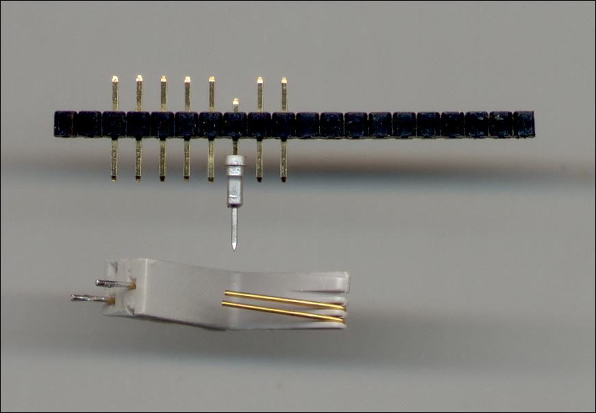

Ein steckbares Display macht die Sache einfacher.
Als Stifte kann man nicht die standard RM 2.54 -Stifte mit 0.65mm
Dm nehmen (sind zu dick!), sondern man muß die dünnen Stifte mit
RM 2.00 und 0.50mm Durchmesser nehmen (Conrad Best.740094).
Als Stifte könnte man auch die Stifte einer RJ45 Netzwerkbuchse aus
einem alten Router nehmen. Diese Stifte sind 0.45mm dick (auch im
Bild zu sehen).
Als Gegenstück zu den Stiften nahm ich Beryllium-Kontaktfedern
von einer gedrehten IC-Fassung (Beryllium-Kontakte siehe Posting vom
29.01.2009 19:56).
Die Kontaktfedern haben einen geschlossenen Kelch, und können sich
beim Löten nicht mit Zinn vollsaugen.
Sie lassen sich am Füßchen, welches sich am Ende der Kontaktfeder
befindet, prima einlöten.

beachtet die von mir beschrieben schaltungs änderungen.
leider darf man ja keine bearbeitbare schaltpläne posten, wie eagle,
obwohl das prog kostenlos ist, und andere machen keinen sinn, wenn
mehrere
personen daran arbeiten, da änderungen ja nicht eingearbeitet werden
können.
bis bald
von Theo (Gast)

So, dann mal den original Plan, und den geänderten Plan b.
die Gründe für die Änderungen hab ich ja beschrieben.

von Siegfried S. (rieselkalk)
Liebe Leute, bleibt doch bitte beim Thema.
z.B Wo sind noch Fehler im original Schaltplan von hansmicha?
z.B Kondensator beim Quarz, Reset Anschluß vom LM358.
Danke!!
Ich habe mal eine theoretische Pegel Betrachtung versucht.
Bei ca. 2Ghz
Eingang uPC1667: 15 mV
Ausgang uPC1667: 150 mV
Eingang MB506: 140 mV
Ausgang MB506: 500 mV
Da taucht bei mir die Frage auf: Wie funktioniert das mit der Pegel
Anzeige? Eine Ge Diode braucht doch mindestens 200mV.
Die nächste Frage: Wie bekomme ich den Vogel bis 2,5 Ghz Empfindlicher
und das mit einer brauchbaren Pegel Anzeige. Hat schon Jemand
herrausgefunden wofür ich den Reset Eingang gebrauche?
Stimmt Resetleitung und Kondensatoren im Original vergessen.
Die Kondensatoren sind in der b-Variante nicht nötig, da ich ja ein
Mega88
benutze, und da hängt es von den Fuses ab.
Die Resetleitung sorgt dafür, das bei gepulsten Signalen nur während der
Pulsdauer gemessen wird. Da ich aber auch dir Pulsdauer und die
Pulsfrequenz anzeige, musste ich das anders lösen.
Sind wohl Schottkydioden, Anzeige erfolgt schon bei einigen mV an der
Antenne. Weniger geht auch nicht, wegen dem Vorteiler.
Für höhere Empfindlichkeit kann man z.B. einen Sat- Inlineverstärker
nehmen. Dann muss man natürlich statt der Antenne eine Buchse einbauen.
