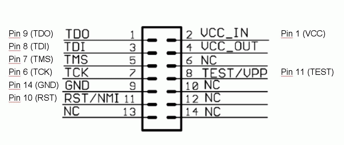

... geht garnicht; meine letzten Versuche:
Elprotronic's Programming-Tools bis V2.4,
auch deren MSP430.dll's mit msp430-gdbproxy...
angeschlossen wie im Bild und mit Oszi angesehen -
Signale sind pegelmäßig wohl i.O.; aber gdbproxy sagt:
debug: MSP430_Initialize()
debug: MSP430_Configure()
debug: MSP430_VCC(3000)
debug: MSP430_Identify()
error: msp430: Could not find device (or device not supported) (4)
debug: MSP430_VCC(0)
debug: MSP430_Reset(ALL_RESETS)
error: msp430: Could not run device (to breakpoint) (17)
debug: MSP430_Close()
Assertion failed: !msp430_status.is_open, file target_msp430.c, line 745
abnormal program termination
die Fehlermeldung mit der Nummer 17 wird bei
gleichen Voraussetzungen nicht immer angezeigt.
Kann jemand helfen ?
mfG  ffje
von szimmi (Gast)
Vorab mal ne dumme Frage,
Du weisst schon, dass der F2013 nur Spy-By-Wire (über RST und TEST)
unterstützt und nich das 4-Pin-JTAG?
Unterstützt der Olimex-LPT überhaupt Spy-By-Wire?
von S. Z. (szimmi)
Hab grad bei Olimex nachgeschaut. Die parallelen Interface unterstützen
Spy-By-Wire generell nicht. Das Timing ist wohl über diese Schnittstelle
nicht machbar. Ich denke also, Du hast hier ein prinzipielles Problem.
von Jörg S. (Gast)
Das ist falsch. ALLE MSPs können auch JTAG.
von Christian R. (supachris)
Hängt an den JTAG Leitungen noch was anderes dran? Die teilen sich ja
die Anschlüsse mit den normalen I/Os. Da kanns Probleme
geben....ansonsten mal testen, das TEST dauerhaft auf High legen....
von Marcel (Gast)
hi
also im prinzip hast du recht der f2013 hat auch jtag, aber dann hast du
noch weniger i/o pins als mit spy-by-wire! was aber eigentlich noch
schlimmer ist, du hast keine usi mehr bzw. musst die anderen funktionen
von jtag entkoppeln, besonders den reset.
gruß
marcel

von ffje (Gast)
ich habe mit einem kelinen delphi-programm mal nachgesehen,
ob denn des F2013-TDO (über Pin 12 des LPT1) im PC ankommt:
Antwort = ja - also arbeitet der F2013 mit gdbproxy.exe
und den DLLs nicht zusammen... dann mach ich mein Projekt
wieder mit nem PIC (628), der hat sehr guten int.RC-Osci +,
4 Pins mehr -, nimmt mehr Strom -, sync-ser. in softw. -,
längere wake-up -, usw. unprobelmatische developement-tools +++.
mfG  ffje
Hm, wenn dfas mit dem Eplrotronic Teil auch nicht geht, liegts wohl kaum
am gdb-proxy, oder? Probier doch mal IAR aus, das sollte auf ejden Fall
gehn. Hast du die aktuelle Version vom 19.6.2008 für das mspgcc Paket?
Welches Betriebssystem überhaupt? Unter Vista geht der Par-Port-Debugger
nämlich überhaupt nicht.
