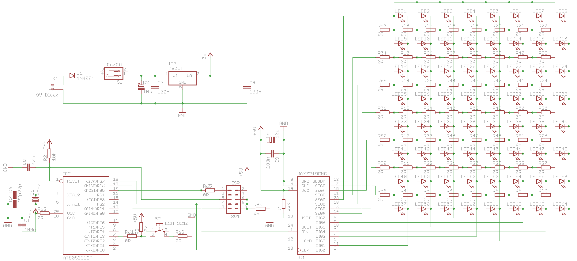

ich habe eine LED-Matrix Schaltung gebastelt und versuche die mit einem
Attiny 2313 und dem Max7219 anzusteuern.
Leider funktioniert das ganze irgendwie nicht. Im Anhang ist die c datei
zu finden. dort soll eine spalte leuchten, leider leuchtet aber gar
nichts. ich hab auch schon den display test mode probiert. das gleiche
ergebnis.
das flashen scheint aber zu funktionieren. Ich mach das ganze mit dem
usbprog
avrdude -c avrispv2 -P usb -p t2313 -u -U lfuse:w:0xff:m -U
hfuse:w:0xdf:m -U flash:w:max7219.hex
Hat jemand ne Idee woran das liegen könnte?
Danke

von haleluja (Gast)
ich könnte heulen, es will nicht funktionieren. ich hab schon zig
varianten ausprobiert. selbst mit anpassung und laut programmierung laut
datenblatt. es geht einfach nicht. keine variante funktioniert. ich
hatte das display auch schonmal am leuchten, aber irgendwie war das wohl
nur zufall. denn ich bekomms auch nicht mehr hin. die variante, die ich
schon im ersten post habe, sollte eigentlich funktionieren (is nen besp
von anderen) und ne selbst ne spi mit dem usi von dem attiny
nachzubilden funktioniert auch nicht :( mist. das bild zeigt meine
aktuelle schaltung.

von Gast (Gast)
der Stromlaufplan ist soweit in Ordnung. Die Kondensatoren für den 7219
müssen so nah wie möglich an die Pins des 7219 ran.

von Florian (Gast)
also die vorwiderstände für die led´s müssen raus, das macht der max
intern...
von Gast (Gast)
die 0-Ohm Widerstände dienen wohl als Brückenersatz.....
von haleluja (Gast)
genau, dass sind alles brücken, also keine vorwiderstände

von haleluja (Gast)
moin,
habe jetzt die meisten probleme gelöst, zumindest zeigt er jetzt was an
- und zwar alle leds gleichzeitig. das ist etwas eigenartig. ich schiebe
testweise die data_out folge rein. (load signal ist in diesem minimalbsp
nicht drinne) nun ist es so, dass wenn das erste bit mit 1 erreicht
wird, auf PB5 korrekt auf 1 geschalten wird, jetzt aber alle anderen
nachfolgenden stellen auch mit PB5=1 geschalten werden. ich weiß nicht
woran das liegt, dass er immer wieder data_out & mask>>loop = true
rausbekommt. die delays sind drinne, damit ich was am pin messen kann.
sieht irgendjemand nen fehler?

von haleluja (Gast)
Moin, also fuktioniert soweit alles, kann alle möglichen
selbstgeschriebenen zeichen ausgeben. ein paar probleme gibt immernoch,
denn wenn ich zeichen nacheinander ausgeben will, bleibt das erste
zeichen stehen ohne dass sich was ändert. ist etwas eigenartig. kann
aber damit zusammenhängen, dass es zu einem sram speicherüberlauf kommt
(wegen array operationen für anzuzeigende leds).
ich wollte nur noch der vollständigkeit halber nen status bericht geben.
ich bin noch dran, auch diese probleme zu beheben.
