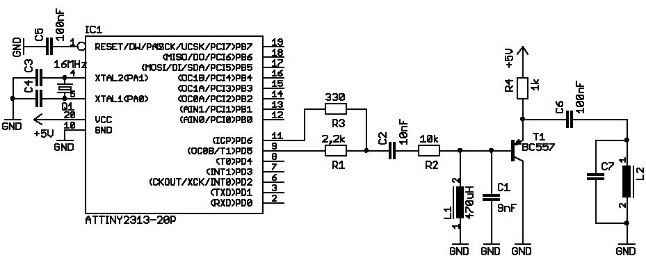

Die absenkung des singnals wolte ich mir einem zweiten pin lösen. 77kHz-----[3kOhm]---------[1kOhm]-----[Ransistor(PIn2 = 1 dann Gound)] ....................I ..............Versterker + Spule Die frage Ist nur ob ein einfaches 1/0 ausreicht oder ob man ein sinus singnal generiren muss Ich möchte auch nicht alle uhren im dorf stellen sondern nur die inder nehe. (natürlich nur Teoretisch da das ganze gesetlich verboten ist)
Mario Krüger wrote: > Die absenkung des singnals wolte ich mir einem zweiten pin lösen. So habe ich das auch gelöst: Ein Pin erzeugt das 77,5kHz Signal, ein zweiter Pin wird zwischen Low und Tristate hin und her geschaltet und dämpft so über einen Widerstand das Rechteck Signal. > Die frage Ist nur ob ein einfaches 1/0 ausreicht oder ob man ein sinus > singnal generiren muss Ein Sinus solltest du auf jedenfall generieren, dazu reicht ein einfacher LC Kreis, der mit dem Rechtecksignal gespeist wird. Da die Empfänger der Funkuhren sehr schmalbandig sind, sollten die 77,5kHz auch sehr genau sein.
Weist du auch was ich für werte nehmen muss damit das stimt? Die spule würde ich gerne selber wickeln.
So sieht meine Quick&Dirty Schaltung aus. Die Spule und der Kondensator rechts sind eine Antenne aus einer Funkuhr. R1 und R3 erzeugen das amplitudenmodulierte Signal, das von L1, C1 in einen Sinus umgeformt wird, und mit T1 relativ hochohmig abgegriffen wird. Mit diesen Werten komme ich auf ein Signal mit etwa 1Vss am Ausgang.
Zum mitschreiben: Volle sendeleistung hast dun wenne auf Pin 11 und Pin 9 eine 77kHz singnal raus kommt. Die absenkung wenn es bei Pin 9 Kommt.
Benedikt K. wrote: > Ist schon eine Weile her, aber ich glaube es war die > Entmagnetisierungsspule aus einem größeren TV. Das ist natürlich ein bisschen groß. Ein Ferritstab dürfte da schon weniger abstrahlen.
Mario Krüger wrote: > Volle sendeleistung hast dun wenne auf Pin 11 und Pin 9 eine 77kHz > singnal raus kommt. Die absenkung wenn es bei Pin 9 Kommt. Nein, Pin 9 liefert konstant 77,5kHz. Pin 11 schaltet zwischen Tristate und Low hin und her. Jörg Wunsch wrote: >> Ist schon eine Weile her, aber ich glaube es war die >> Entmagnetisierungsspule aus einem größeren TV. > > Das ist natürlich ein bisschen groß. Ja, das habe ich dann auch gemerkt. Die war noch von meinen VLF Sendeversuchen da, mit der ich versucht hatte auf <10kHz über ein paar km Daten zu übertragen.

>Ich hab mich entschiden das Singnal volkeommen selber zu erzeugen und >über eine R2R schaltung zu jagen. Wozu denn das bitte? Ein 2-Amplitudensignal über R2R? Kanonen auf Spatzen. >aber es ist ganzschön nerfig nenau 20 000 000 zyklen zwischen >den sekunden zu verbrauchen. Dafür sind Timer geschaffen worden. >Reicht es wenn ich den Quarz einfach nur an >den µC anbringe oder muss ich irgenwas einstellen damit er diesen nutzt? Dafür müssen Fuses umgestellt werden. Wie, steht im Datenblatt des Controllers. Nimm das ausführliche Datenblatt.
Hä? Ich denk es reicht nicht aus wenn man nur 1/0 schlatet daher habe ich jetzt eine sinustabelle genommen. Mit timern get das nicht weil die Aplituden Phasengleich mit dem modolirten singnal kommen muss da ich ein etwas bessere uhr austrixen will.
Hast Du Dir die Schaltung von Benedikt K. mal angesehen? >Hä? Ich denk es reicht nicht aus wenn man nur 1/0 schlatet daher habe >ich jetzt eine sinustabelle genommen. Überflüssig, ein toggelnder Pin mit nachgeschaltetem Tiefpaß und Treiber reicht. >Mit timern get das nicht weil die Aplituden Phasengleich mit dem >modolirten singnal kommen muss da ich ein etwas bessere uhr austrixen >will. Das genau erreicht man mit einem auf CTC laufenden Timer-Interrupt mit Variablen-Zähler in der ISR.

Was bei mir recht gut funktioniert hat: http://www.loetstelle.net/projekte2/tinyfunkuhr/tinyfunkuhr.php Einen Mikrocontroller entsprechend programmieren, so dass er ein 77.5 KHz Signal erzeugt, über eine einfache Leiterschleife lassen sich so Funkuhren im Nahbereich beeinflussen.
Dr. G. Reed schrieb: > Einen Mikrocontroller entsprechend programmieren, so dass er ein 77.5 > KHz Signal erzeugt Problematisch finde ich daran, dass das Teil eine Oberwellenschleuder ohnegleichen ist. Die höheren Oberwellen liegen wiederum in einem Bereich, in dem die Schleifenantenne doch schon deutlich effektiver ist als für die 77 kHz. Ich würde eher einen schönen Sinusoszillator für die 77,5 kHz nehmen und danach dann modulieren.
